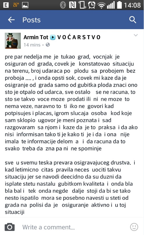

    Da li su u pitanju knip sadnice? Da li tvoj kraj pogađa grad i planiraš li postavljati protivgradnu mrežu? Kakva je situacija sa otkupom? Da li rod predaješ hladnjačarima ili vas trojica imate svoju hladnjaču? Cena jabuka (i ne samo jabuka) u vreme berbe je sramotno niska i praktično tada svi više zarade od proizvođača. Lepo je što misliš o pčelama. Nije tako česta pojava.
    Što se tiče ručnog skupljanja rutavih buba , to je na tolikom zasadu mukotrpan posao, verovatno i neefikasan. Da li si probao sa plavim posudama? Rutava buba (cvetojed)
    I na kraju s obzirom da se baviš voćarstvom i da se stalno plasira priča da zasade treba osigurati da li misliš da je ovo na fotografiji tačno. To je neko objavio, ja sam sačuvao i rekoh baš da vidim ima li istine u tome.

    Određen forumom Re: Pomoc pri odabiru sata
    Ajdared je bio knip, druge nisu. Protiv gradna mreza za nase potrebe bi kostala oko 7000€, trenutno je nemamo, planirali je jesmo. Nedostatak sredstava. Hvala Bogu sa gradom nismo imali problema za sada. Prica sa slike je tacna, bar tako tvrde prevarene stranke. Dosta vocara se zalilo na te prevare osiguravajucih drustava, kao jedno osigurano, drugo nije, ovo, ono... Sramotno niska cijena jabuke zadnjih par godina. Hladnjacu nemamo, nije nam u planu. Prodamo jabuku tako nekim ljudima koji imaju markete, trgovcima sa pijace... uglavnom svi drugi zarade vise kao sto si rekao. Za padalice se vrsi otkup, mada od njih pravi ovaj moj drug sok od jabuka. 100% prirodan, ima jedan covek masine i sl. Nase flase, jabuka... kasnije je on cijedi i pravi sok. Probali smo sa plavim lavorima, ali opet ima dosta rutave bube. Hvala Bogu samo u prvim redovima, zasto je to tako ne znam. Po sredisnjim rijetko da ih moze naci covek. A briga o pcelama naravno da postoji, mislim da i ti znas, ako ih jedanput ubijes prskajuci tesko da ce vise doci u isti vocnjak ili dje vec je prskano. To je taj neki pcelinji instinkt.
