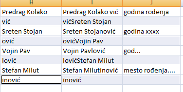

stiže mi neuređeni dokument, ogromna lista imena kao na slici, jedno ime u dve vrste, pri čemu su informacije o toj osobi u nastavku druge vrste, ne prve, uvek tako
kako da drugu vrstu prebacim u prvu, odnosno da ih spojim u jednu najlakše, ovo može satima da potraje ovako ručno jedno po jedno
napominjem da sam imena izmislio
mogu da upotrebim f-ju CONCATENATE ali ona spaja ime i prezime tako što kopira drugu vrstu ili red, tako mi je malko lakše, onda onaj ostatak imena obrišem ali podaci o osobi ostaju u drugom redu
inače znam f-ju PROPER i TRIM, tako lako ispeglam dokument

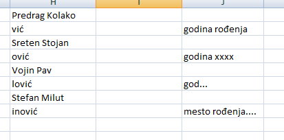

a poslužio sam se lukavstvom

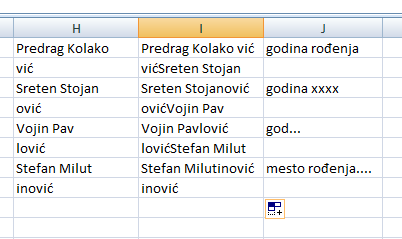

prvo dodam kolonu između
Prilog 116565
pa onda izbrišem prvu gornju praznu ćeliju u poslednjoj koloni i tako je uravnjam sa većim delom imena, odnosno dignem je gore

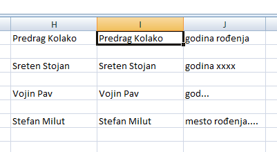

pa onda spojim ime i prezime i na kraju ostaje svaki drugi red da obrišem
Prilog 116567

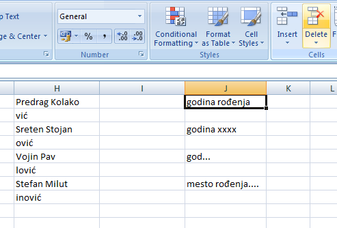

označim ga
Prilog 116568
i idem delete, međutim kada ga obrišem obriše mi se i deo prezimena jer je to celo ime i prezime funkcija ova dva
Prilog 116569
najbolje bi bilo kad bih spojio ime i prezime i na kraju izbrisao funkciju, a da ime i prezime ostane kakvo jeste, ali izgleda excel to ne podržava
