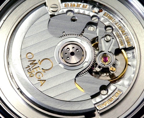

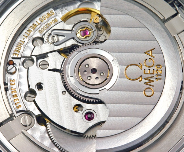

Koliko vidim - Jovan se vodio logikom (mozda sam nesto prevideo) da je 2824 posluzio kao osnova za 2500. Posto znamo da je 2500 nastao od 1120, mislim da ce dovoljno biti da preskocimo nekoliko koraka i uporedimo 1120 sa 8500:

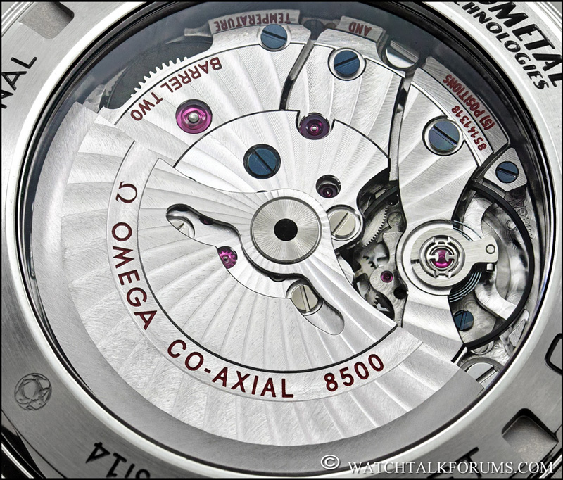

Omega 1120:
Prilog 79914Prilog 79915Prilog 79916
(izvor fotografija)

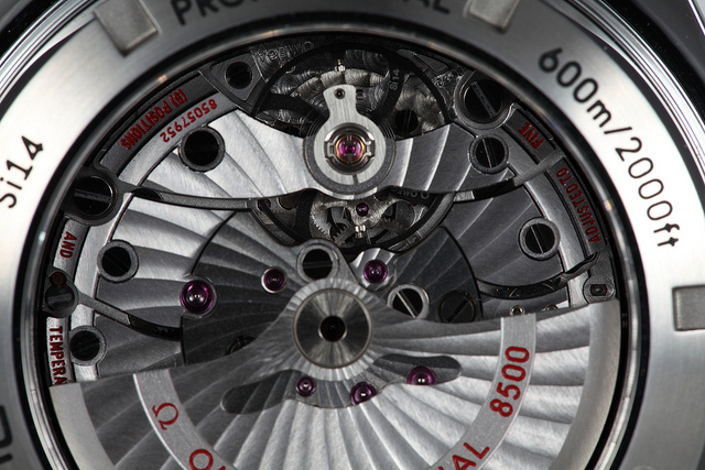

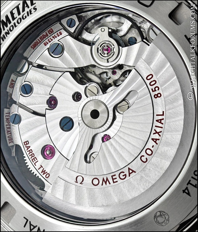

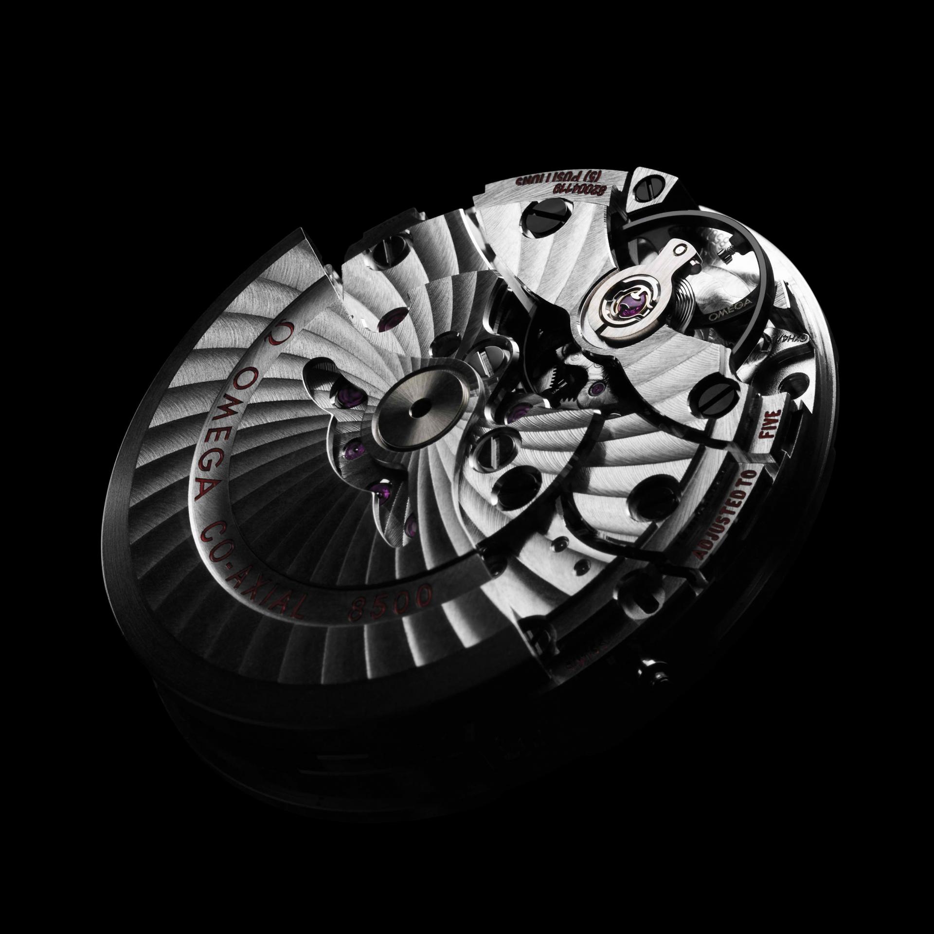

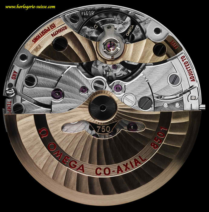

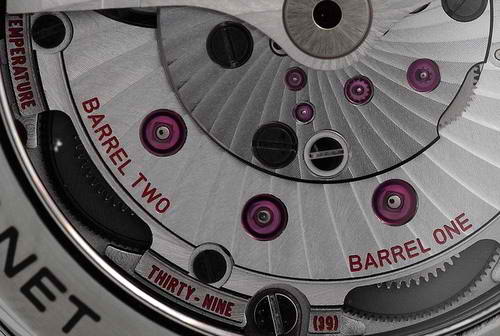

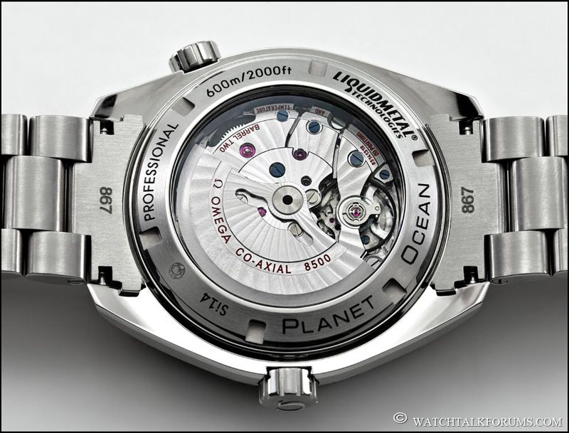

Omega 8500
Prilog 79906Prilog 79911Prilog 79907
Prilog 79908Prilog 79909Prilog 79910
Prilog 79912

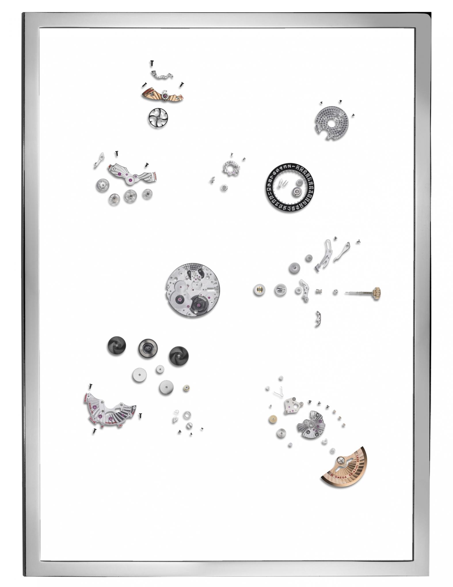

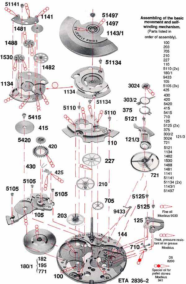

Posebno se razlike mogu videti poredjenjem druge slike 1120 sa drugom slikom 8500. Za kraj - evo rastavljenih mehanizama 2836 i 8500:
Prilog 79905Prilog 79913
Za bolji pregled 2824 mehanizma i derivata - ovo dodje obavezna literatura: The ETA 2824

Hm,priznajem sopstvenu gresku po pitanju veze izmedju 2824 i 2500 i 8500. Pred cinjenicama moram da ustuknem.
Medjutim,ostajem pri stavu da se ni 2500 ni 8500 ne mogu smatrati kucnim mehanizmima kao i pri tome da ETA mehanizam nije ni mana ni uvreda za neki sat ili proizvodjaca.Generalnog sam stava da se odredjene stvari ne prodaju za bubrege,pa ko se slaze,slaze se a ko ne,isto dobro.
