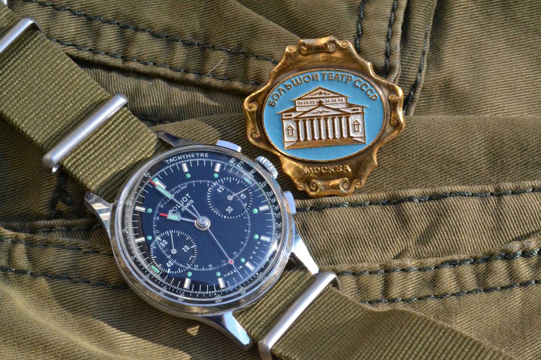

Sat o kome će ovde biti reč je Poljot Strela 3017. Ovaj sat je već neko vreme u mom vlasništvu a ono što je meni naročito važno jeste način na koji sam došao u posed ovog sata. Naime, sat je poklon člana ovog foruma i ovom prilikom želim još jednom da mu se zahvalim na velikodušnosti i izuzetnom poklonu. Darodavac je želeo da ostane anoniman a na meni je da poštujem tu odluku.
Sovjetske Poljot Strele interesantne su po više osnova. Prvobitno to su bili vojni satovi, dakle nisu bili namenjeni građanstvu. Drugo, ove satove koristili su sovjetski kosmonauti i treće, Strele su proizvedene u relativno malom broju . Procenjuje se da je u periodu od 1959.godine , kada je počela proizvodnja pa do 1979.godine kada je proizvodnja okončana, proizvedeno oko 100 000 mehanizama 3017. S obzirom da mehanizam 3017 nije ugrađivan samo u Strele nego i u džepne štoperice (Molnija), broj proizvedenih Strela praktično je sigurno manji od 100 000 komada.

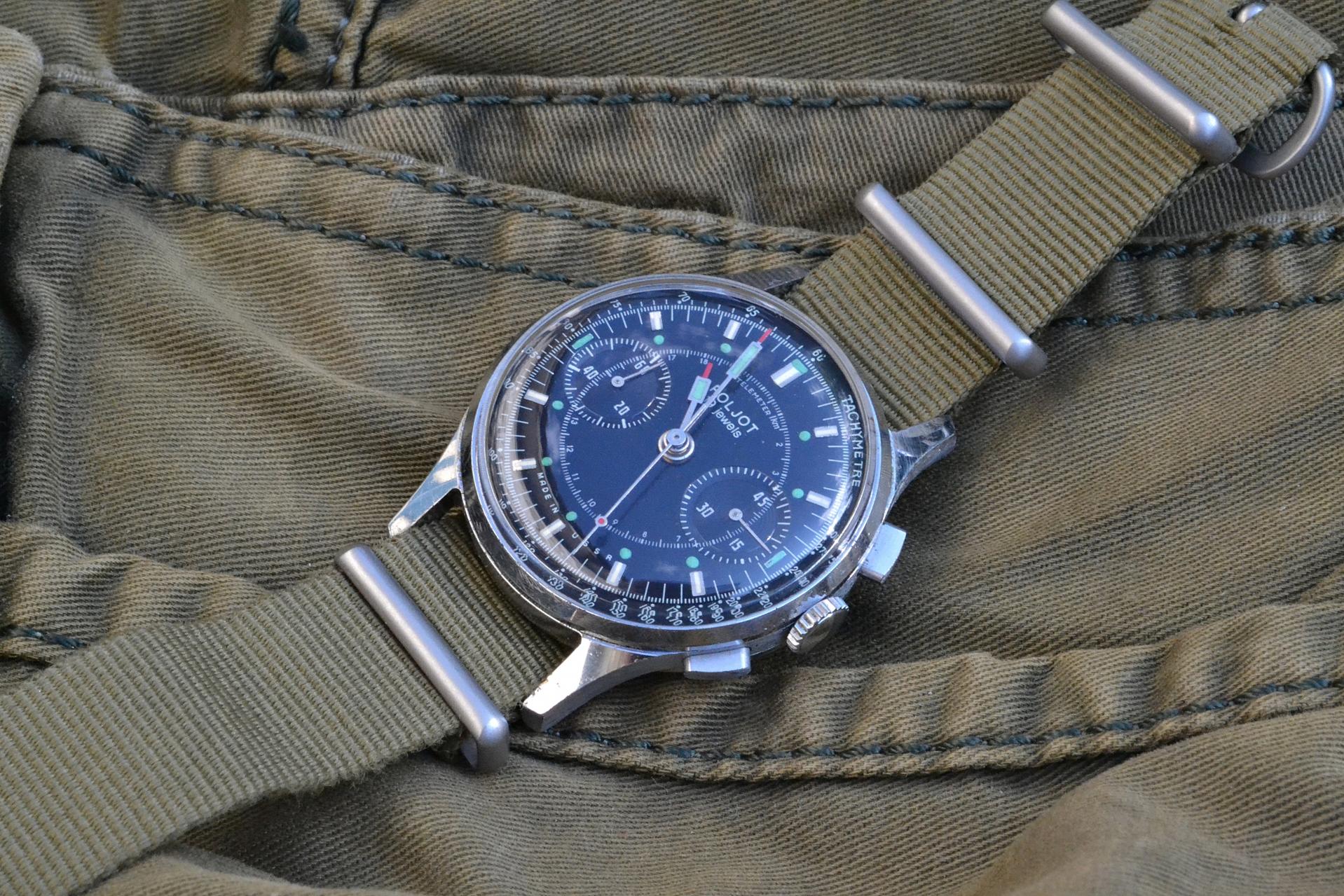

Osnovne karakteristike:
-Proizvođač- Prva Moskovska fabrika satova-Poljot
-Mehanizam-3017
-Materijal kućišta-mesing
-Dimenzije kućišta- 36x46x12 (ŠxDxV)
-Staklo-pleksiglas

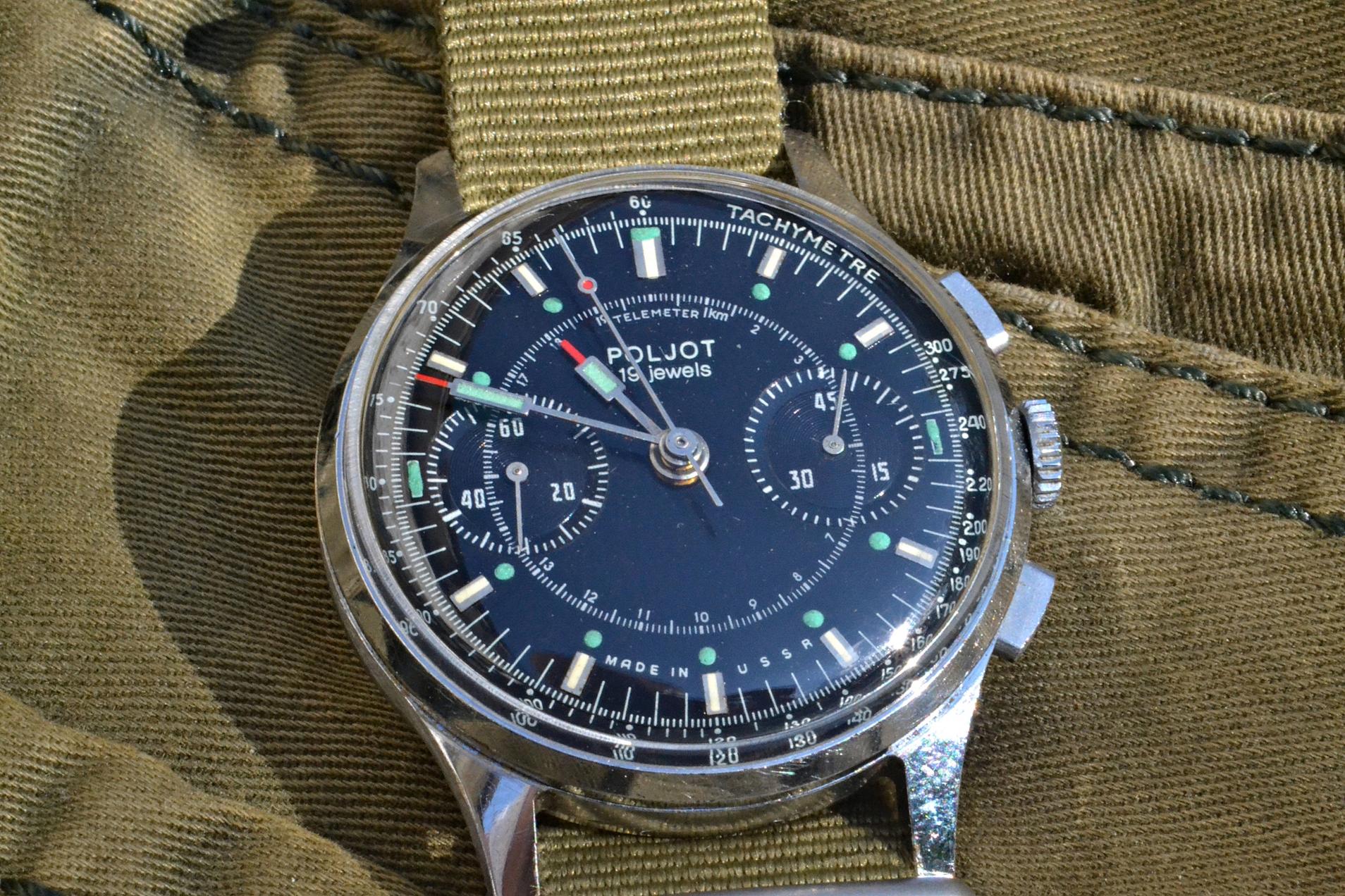

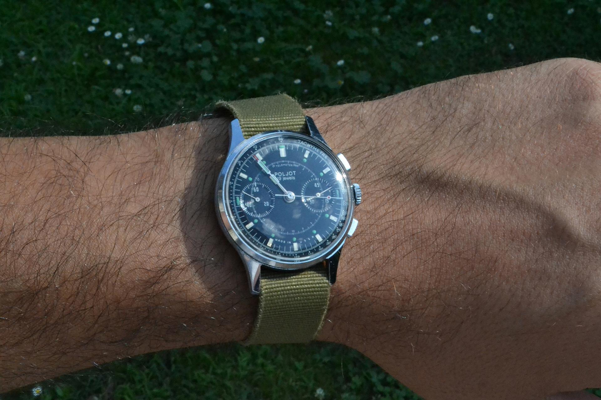

-Brojčanik je crne boje (ne sive nego baš crne), sa izdignutim satnim markerima, tahimetar i telemetar skalom, zelenim svetlećim premazom na kazaljkama kao i zelenim svetlećim tačkicama ispod satnih markera. Podbrojčanici tekuće sekundare i hronografa su upušteni, sa sitnim cikličnim krugovima, belom skalom i arapskim brojevima. Sve kazaljke su metalne i rekao bih hromirane. Satna i minutna kazaljka imaju oblik vesla (što se danas retko sreće na satovima), sa malim crvenim vrhom. Sekundara hronografa takođe ima crveni detalj u vidu kružića. Brojčanik obiluje detaljima a opet je vrlo pregledan. Latinični natpisi na brojčaniku govore da je sat bio namenjen izvozu.

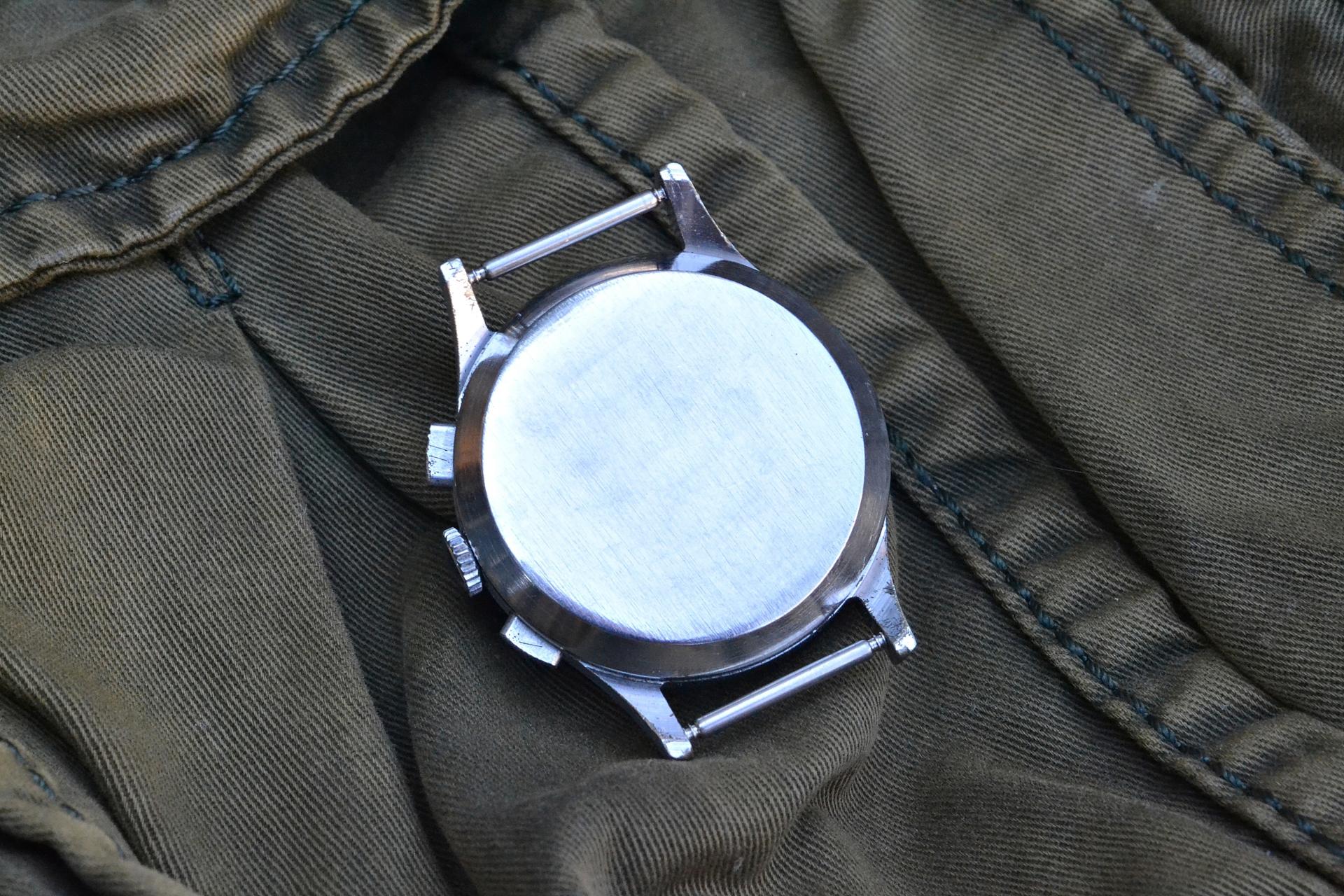

Prilog 131023

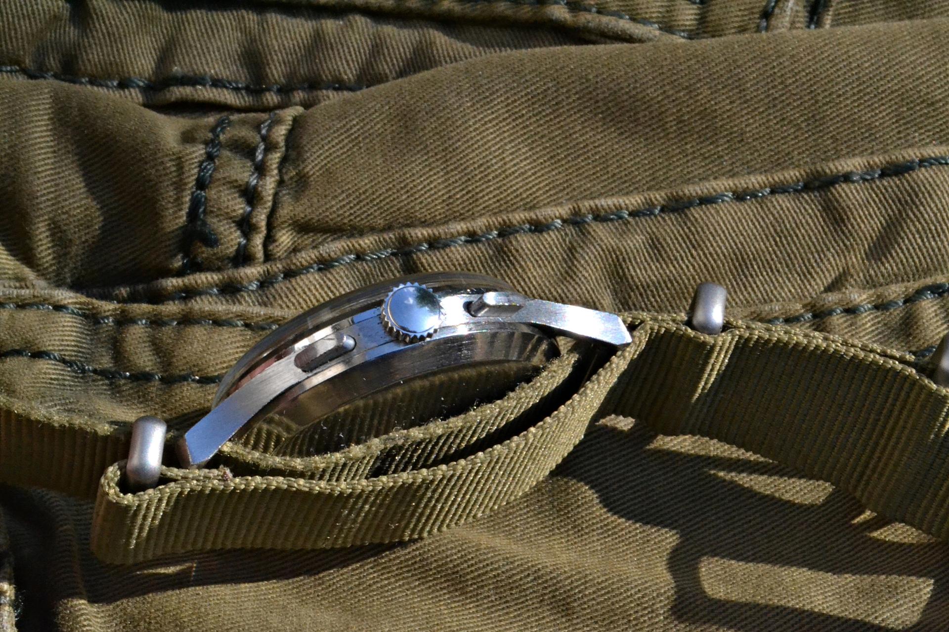

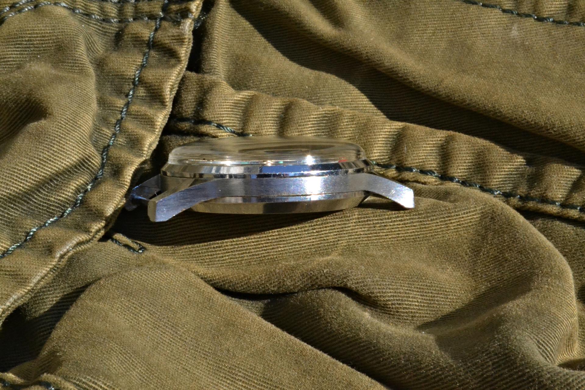

-Kućište je mesingano pa hromirano. Poklopac je čeličan. Posmatrano od gore prsten oko stakla je poliran kao i ušice kaiša koje su izdužene, tanke i povijene. Sa strane kućište je matirano lepim horizontalnim finišem. Poklopac nije ušrafljujući i potpuno je bez oznaka. Krunica je nazubljena, 6 mm u prečniku, s preda polirana, nepotpisana i dosta je uska (3 mm maksimum). U nultom položaju vrši se navijanje a kada se krunica izvuče pomeranjem kazaljki podešava se vreme. Krunica ,zbog toga što je vrlo uska, nije baš ergonomski idealna ali verovatno je i to stvar navike. Tasteri su uski, četvrtasti, hromirani. Nije potrebno niti previše niti premalo pritiska da bi se aktivirali. Može se reći taman kako treba. Staklo je pleksiglas (akrilno) i izdignuto je oko 3,5-4 mm.
Prilog 131024Prilog 131025Prilog 131026

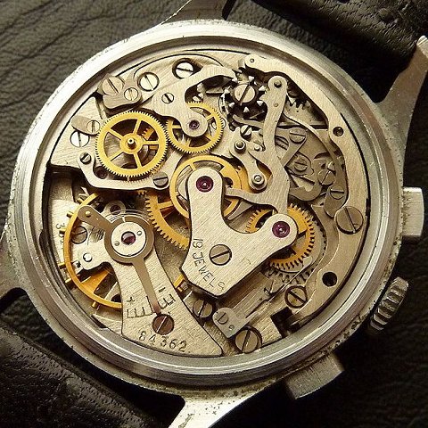

-Što se mehanizma tiče u pitanju je ručni navijač, hronograf koji radi na 18000 vns, 19 rubina, oznake 3017. Mehanizam 3017 zasniva se na mehanizmu Venus 150. Rusi su počeli proizvodnju mehanizma 3017 kupivši opremu za proizvodnju mehanizma Venus 150. S obzirom na nisku frekvenciju, može se reći da sekundara hronografa pravi sitne trzaje nikako ne klizi, što svakako daje šarm ovom satu. Tekuća sekundara je suviše sitna da bi se tako nešto na njoj primetilo. Hronograf meri 44 min i 59 sekundi a treba reći da mehanizam nema šok zaštitu. Zanimljivo je da je mehanizam dosta bučan i ako sat stavite u fioku i ukoliko je u sobi tišina možete bez problema čuti sat sa recimo udaljenosti od 1-1,5 metara. To bi trebalo biti dovoljno da izmami osmeh svakom ljubitelju mehaničkih satova. Rezerva snage ovog mehanizma trebalo bi da je oko 40 sati, bar prema podacima na internetu. Ja je nisam merio.
Prilog 131027
(Fotografija mehanizma je preuzeta)

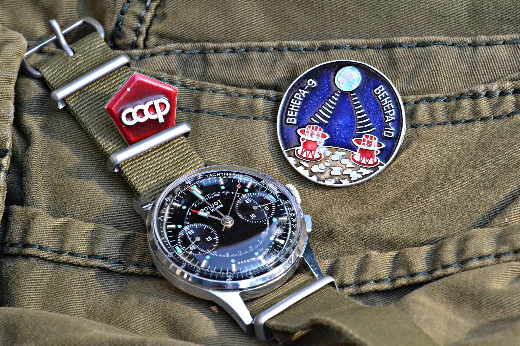

Da zaključim, ako tražite starovremenski sat, nešto što je retko i ima interesantnu prošlost, nešto što spada u grupu vojnih satova i kosmonautskih satova, nešto kolekcionarski poželjno ili jednostavno želite neobičan hronograf, ručni navijač, malih dimenzija onda bi Strela 3017 mogla biti sat za vas. Pre kupovine naoružajte se strpljenjem, znanjem i računajte na to da cena ovih satova raste.
Bilo je ovo kratko predstavljanje kolekcionarskog bisera i legendarnog sata, jednog ugašenog ali slavnog proizvođača, poreklom iz zemlje čija se horološka industrija već duže vreme nalazi na kolenima a koja je u prošlosti mnogo toga dala svetskoj horologiji. Bio je ovo kratak tekst o neponovljivoj Streli 3017.
Prilog 131028Prilog 131029Prilog 131030
