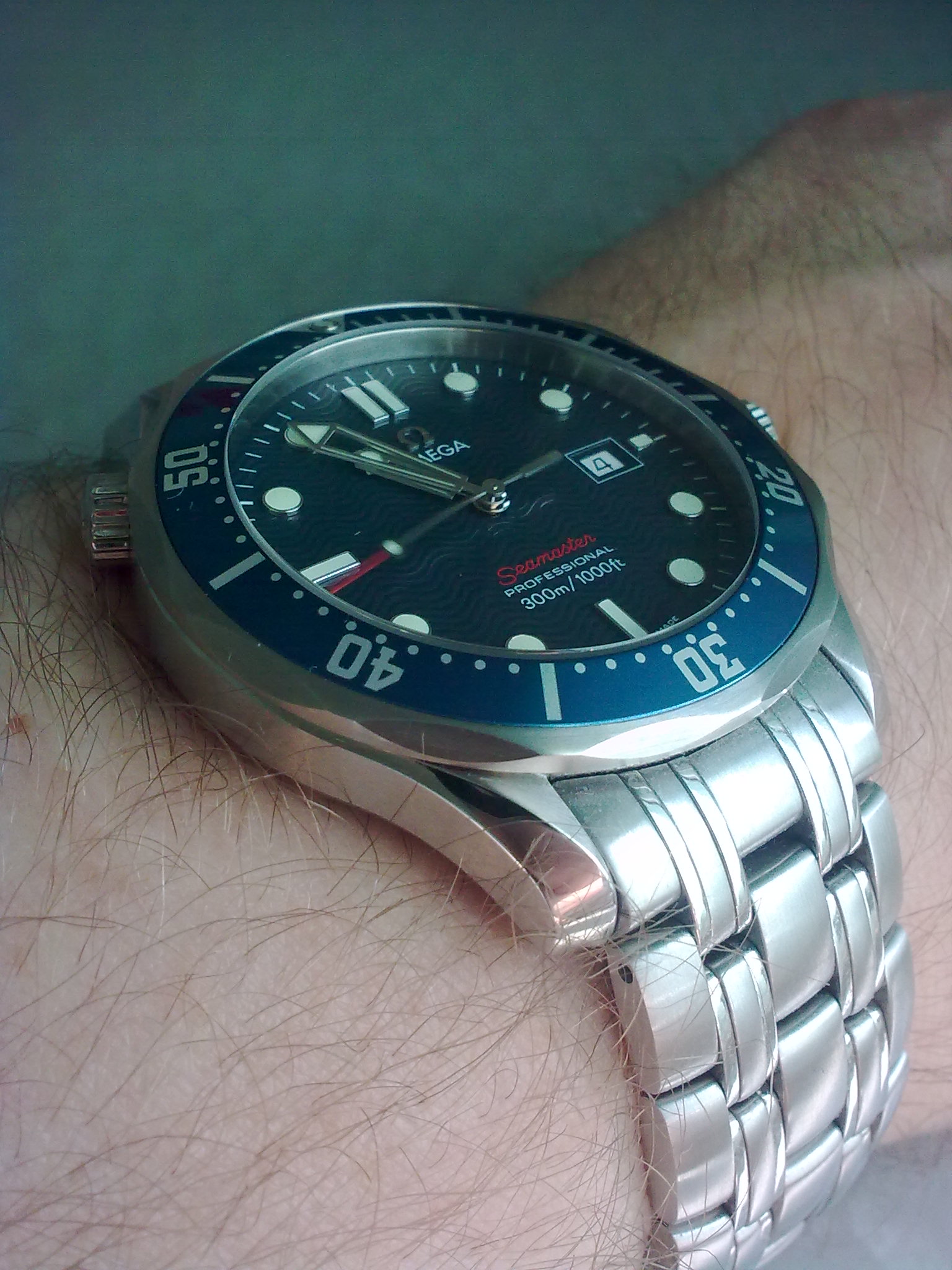

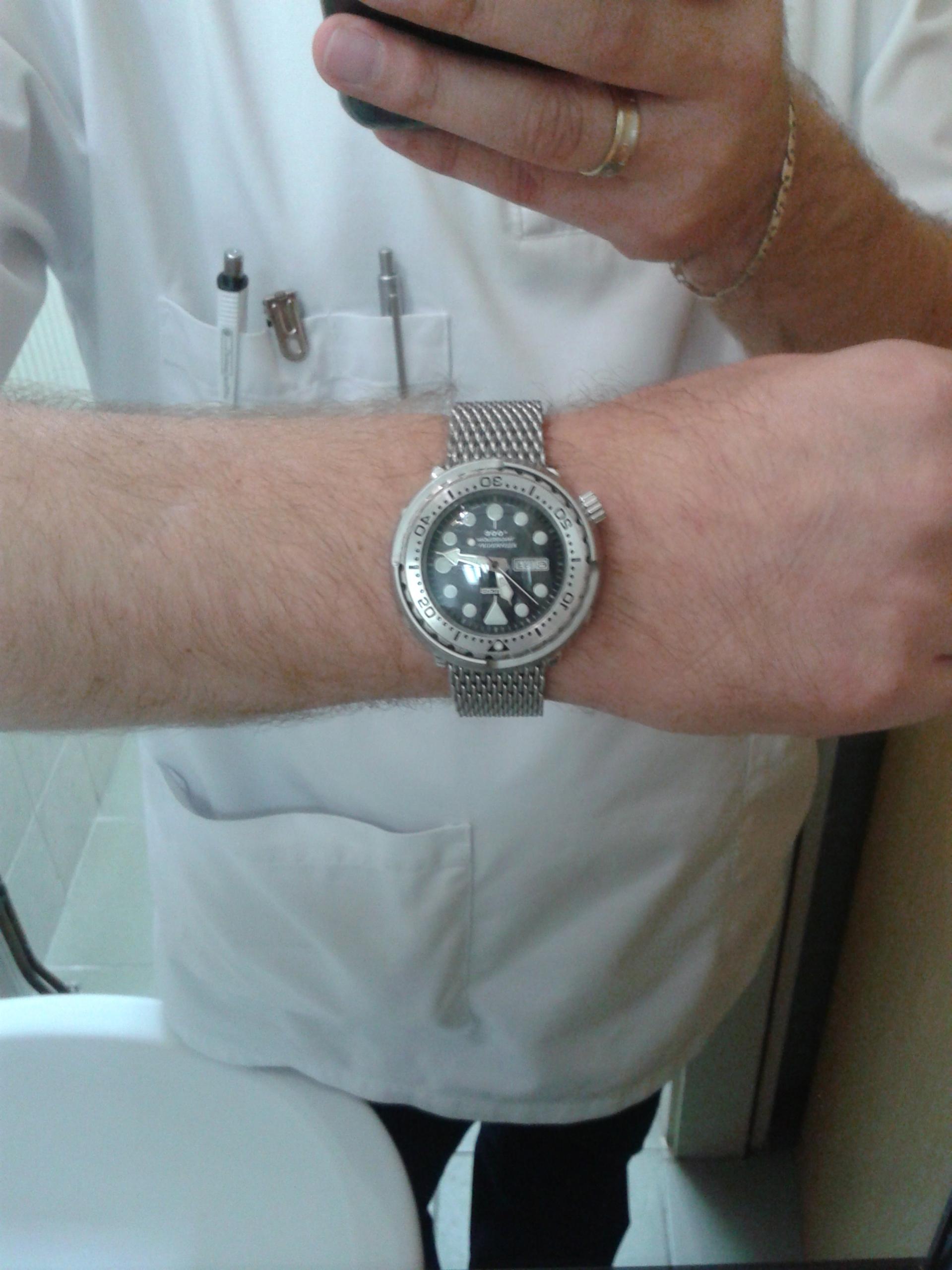

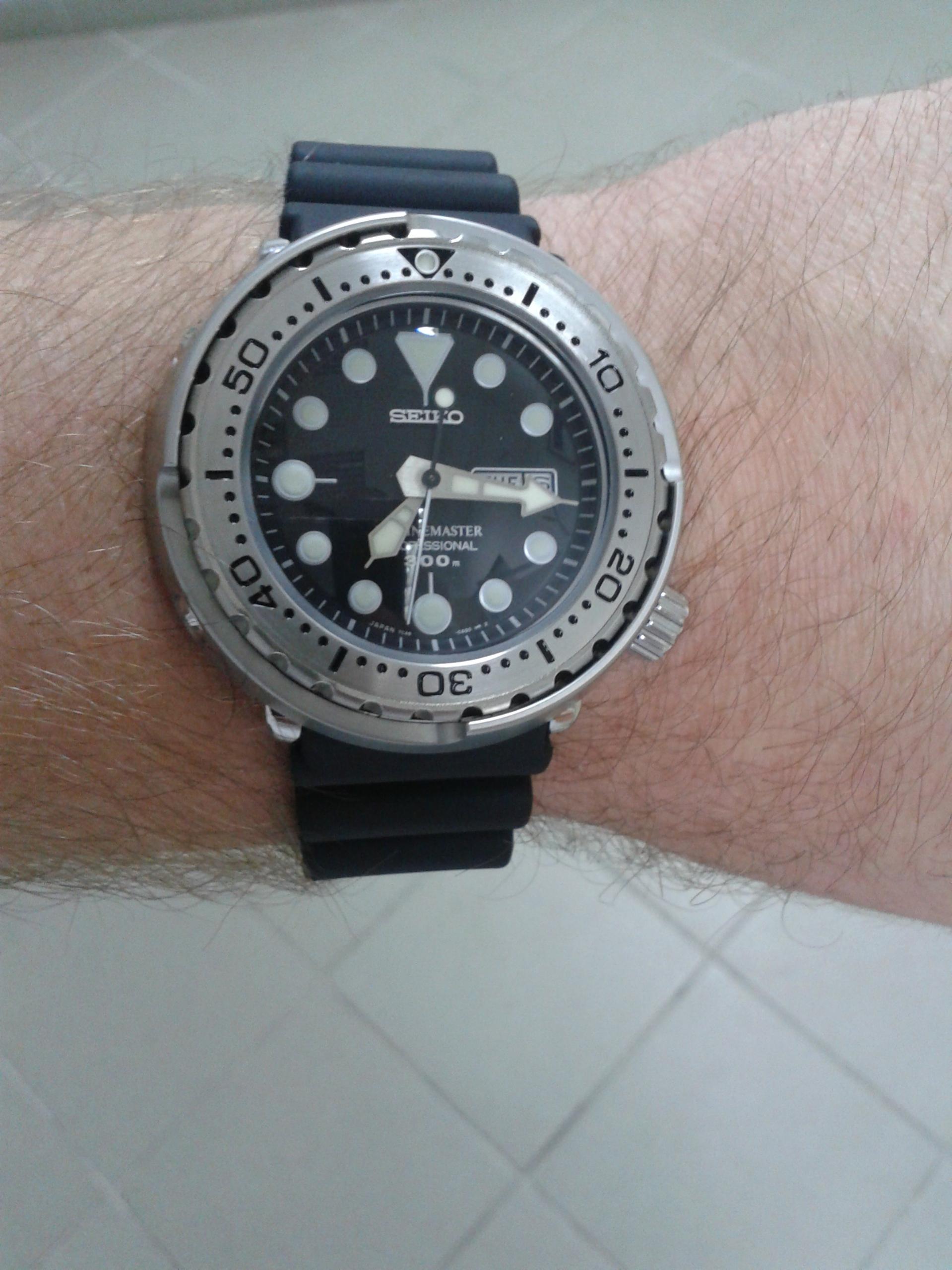

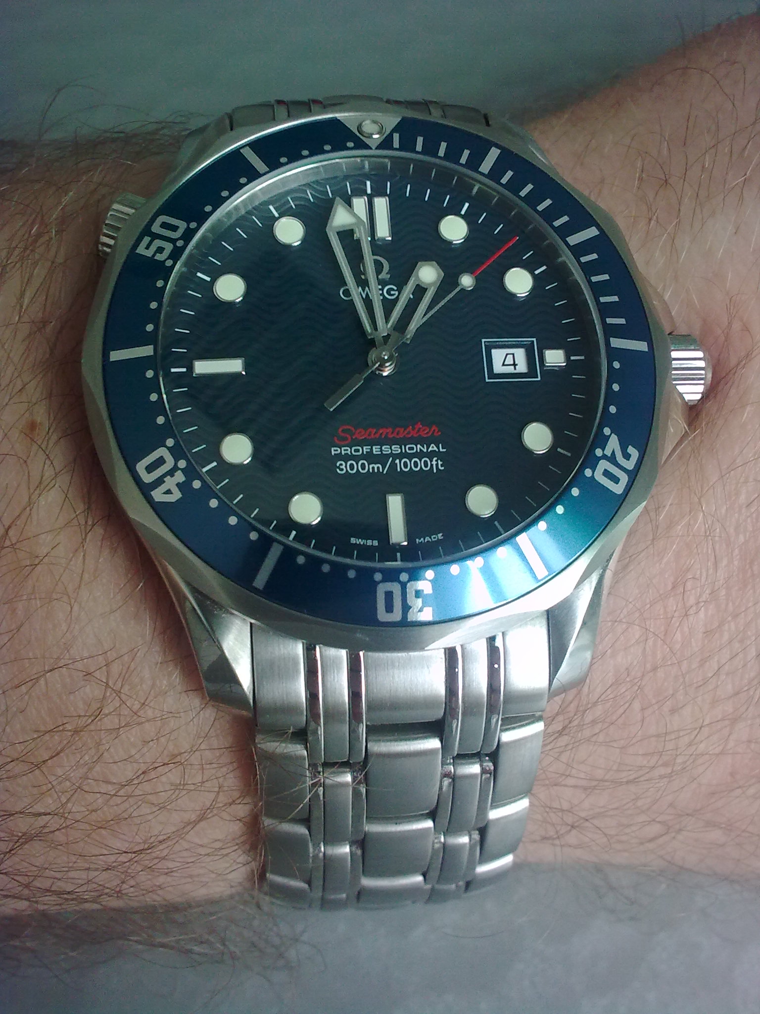

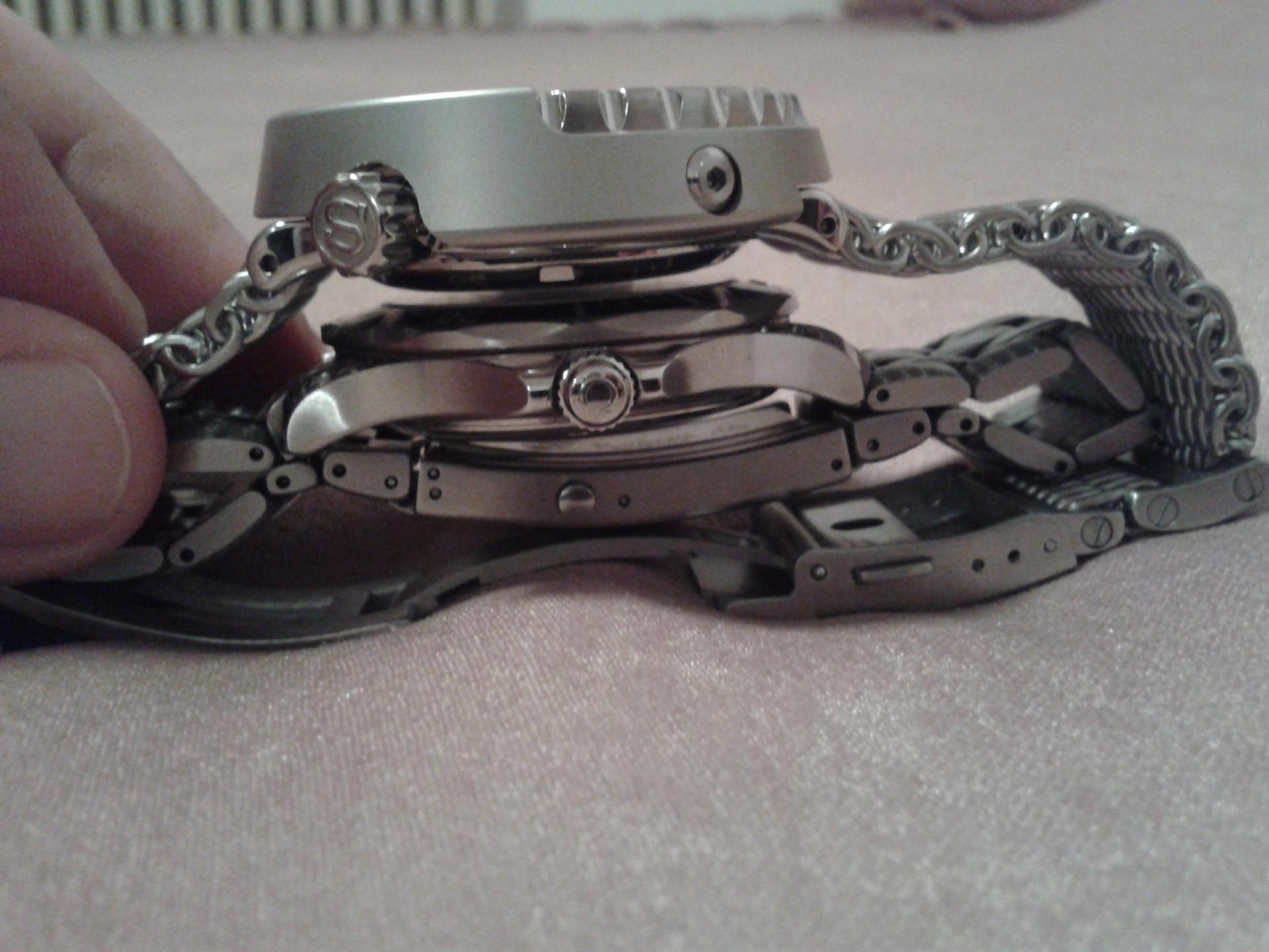

316l čelik kod obadva sata. SMP promjera 41,a Tuna 45mm.
Debljina: SMP 11mm, Tuna 14.7mm.

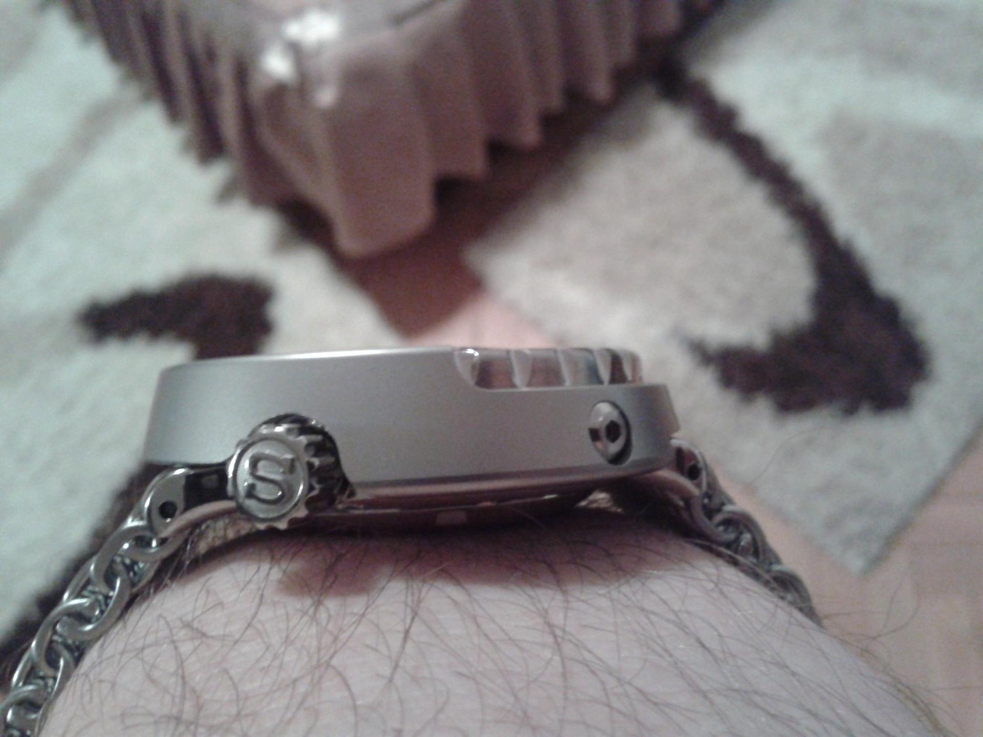

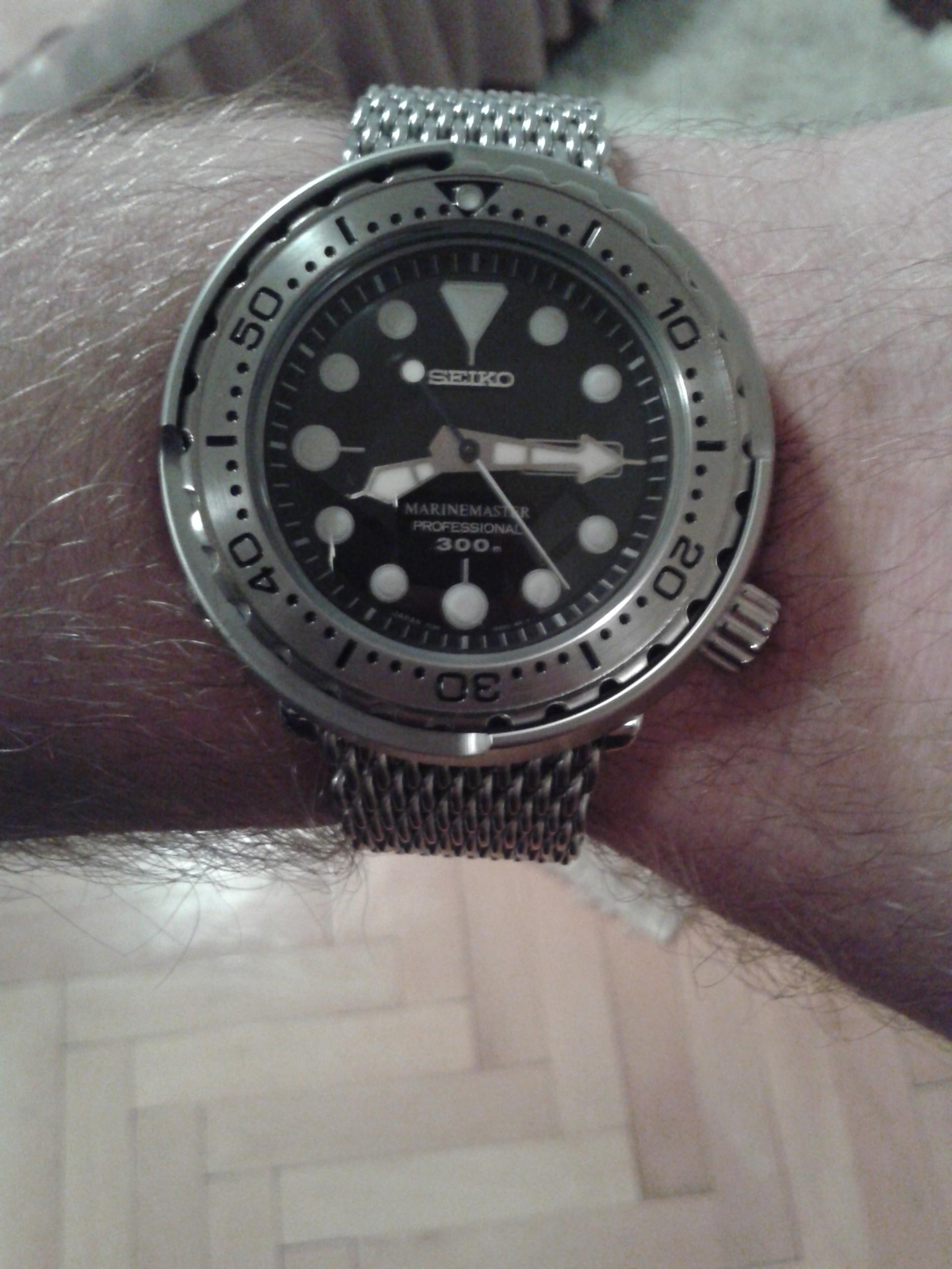

Razlika je vidna,ali ne i za težinu. Tuna nije težak sat bez obzira što tako izgleda. Težina SMP je oko 150g, Tuna je malo lakša oko 110g(180g za SBBN015). SMP ima polirano i brušeno,a Tuna polirano,brušeno i pjeskareno kućište. SMP ima krunu na 3h, Tuna na 4h što je mnogo praktičnije rješenje jer bez obzira na veličinu,sat ne osjećate na ruci. To važi i za Omegu s tim što je ona dosta manji sat. Obadvije su na ušrafljivanje i sa ugraviranim logom brenda ali je kruna na Tuni duplo veća i zbog toga lakša za korištenje. SMP ima zaštitu oko krune, Tuna nema ali joj nije ni potrebna zbog mjesta na kome je postavljena.
Prilog 46811Prilog 46815

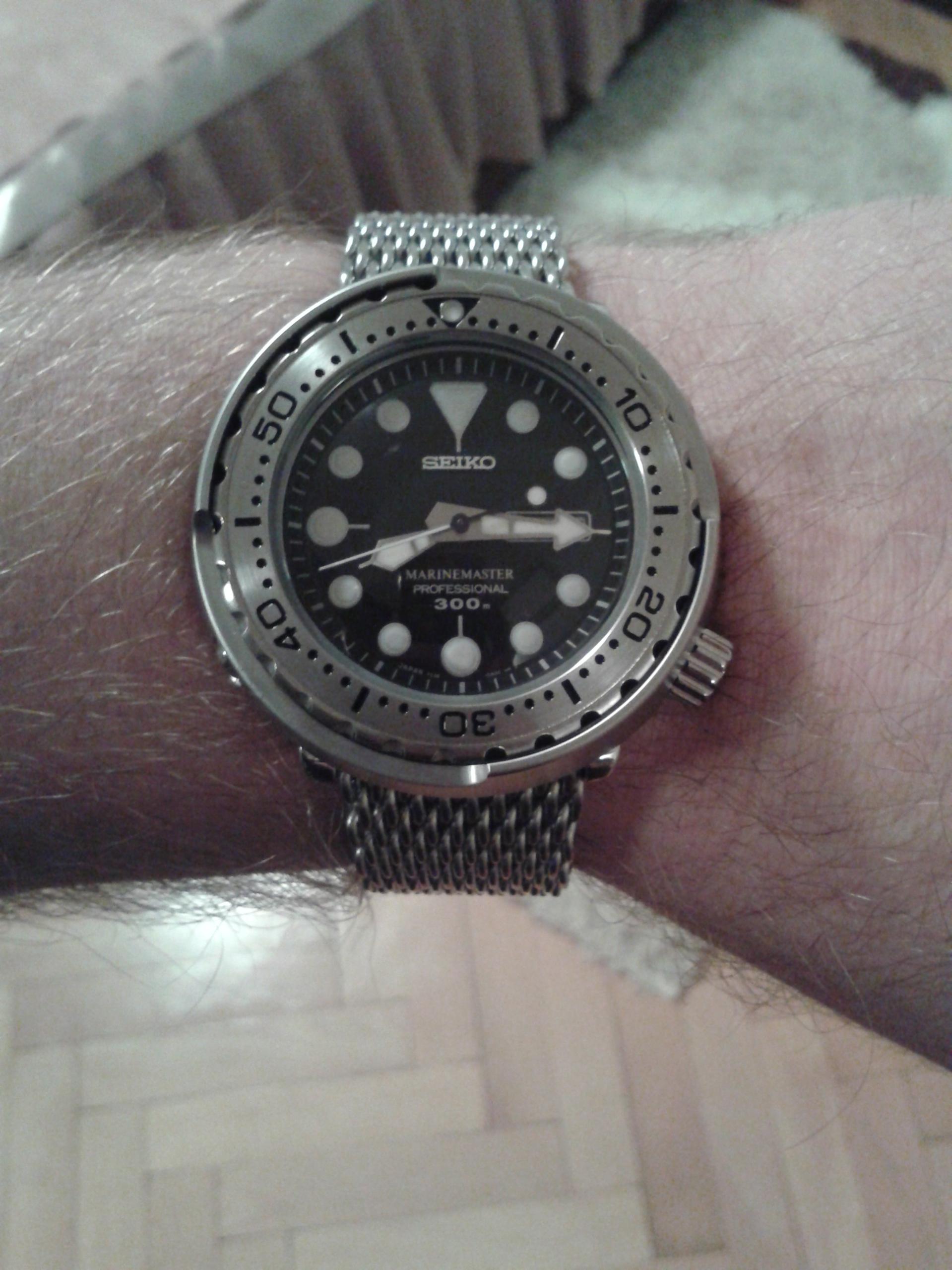

Takođe postoji razlika i u dizajnu- mnogo je Tuna atraktivnija i primjetnija.
Štitnici i vrlo mali lugovi joj daju karakterističan izgled. Mana ovog štitnika su oštri krajevi na dijelu gdje je isječen za rukovanje bazelom kojh lako poderu odjeću. Bolje je urađeno kod Tuna Fieldmastera.
Smp je klasičan diver i tu nema ništa spektakularno. Ona ima He ventil na 10h dok Tuni to nije potrebno(tako kažu u Seiko). Što se mene tiče- svejedno! Ja neću roniti!
Prilog 46829Prilog 46828Prilog 46835

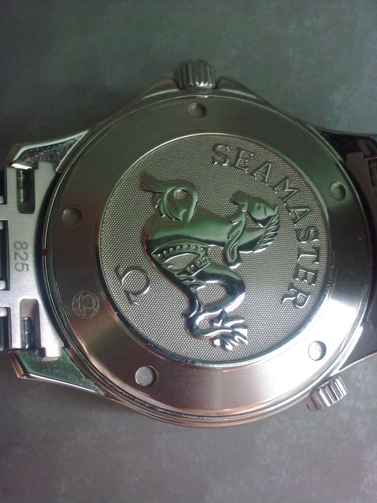

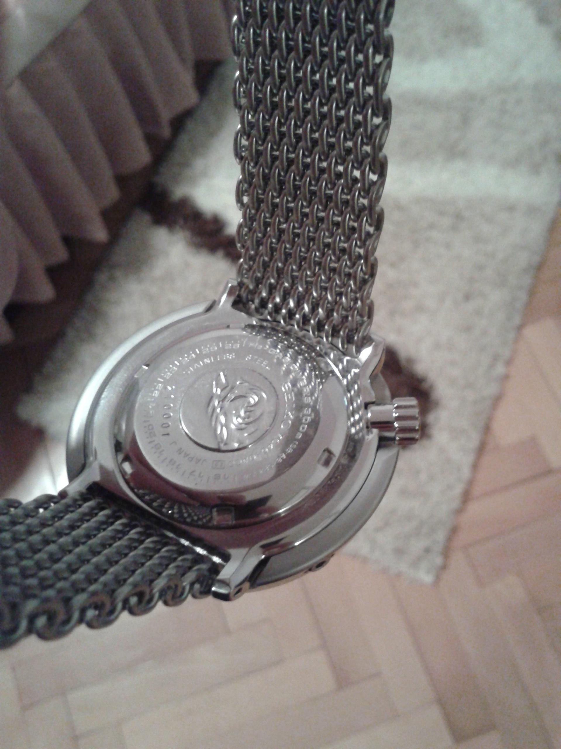

Kod oba sata dosta teško se pomjera. Obije imaju ilumiranu tačku na 0/60min. Zadnji poklopac je na zavrtanje kod obadva sata. Kod SMP je tu ugraviran morski konjic,a kod Tune stilizovani cunami val.

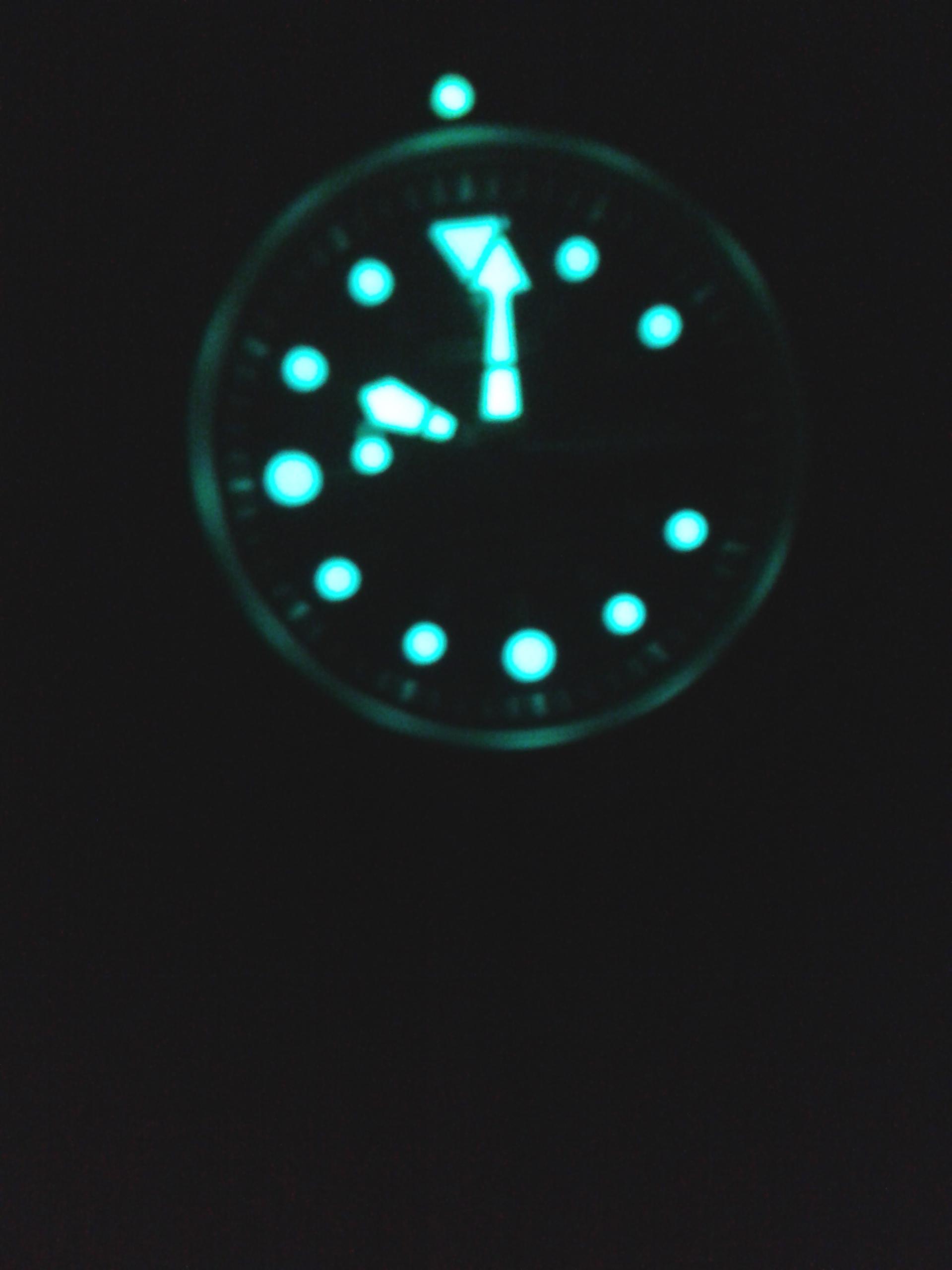

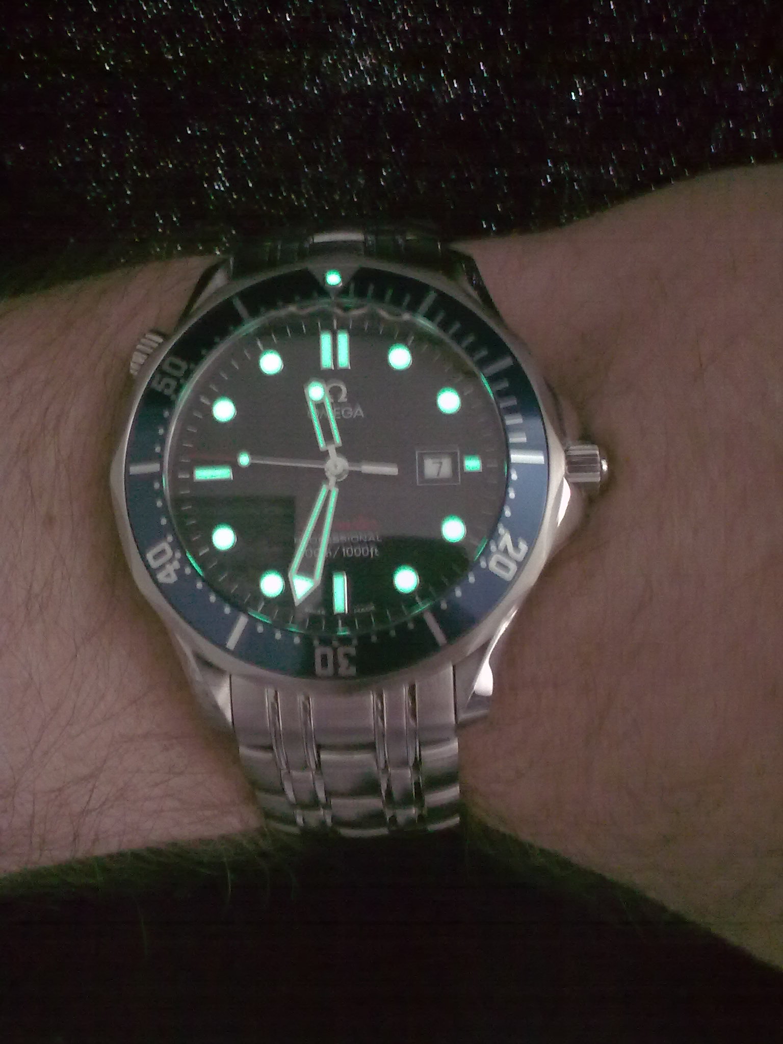

SMP ima plavi sa stilizovanim valovima. Tuna ima crni bez ukrasa. Kazaljke su kod SMP-a skeletizovane osim na vrhovima, Tuna ima pune,metalne kazaljke(+ za Tunu). Iluminacija je odlična kod oba modela i tu je Tuna u prednosti samo zbog veće ilumirane površine- ne zbog kvaliteta Lumibrite sloja i svjetlosti. Čak mislim da SLN C3 duže traje ali to nisam mjerio. Kod obadva sata su ispisani ime proizvođača,kojoj liniji pripadaju i vodootpornost(300m kod svakog). Sekundara na Tuni je obojena u bijelo ali je Lumibrite samo na krugu zadnjeg kraja kazaljke.

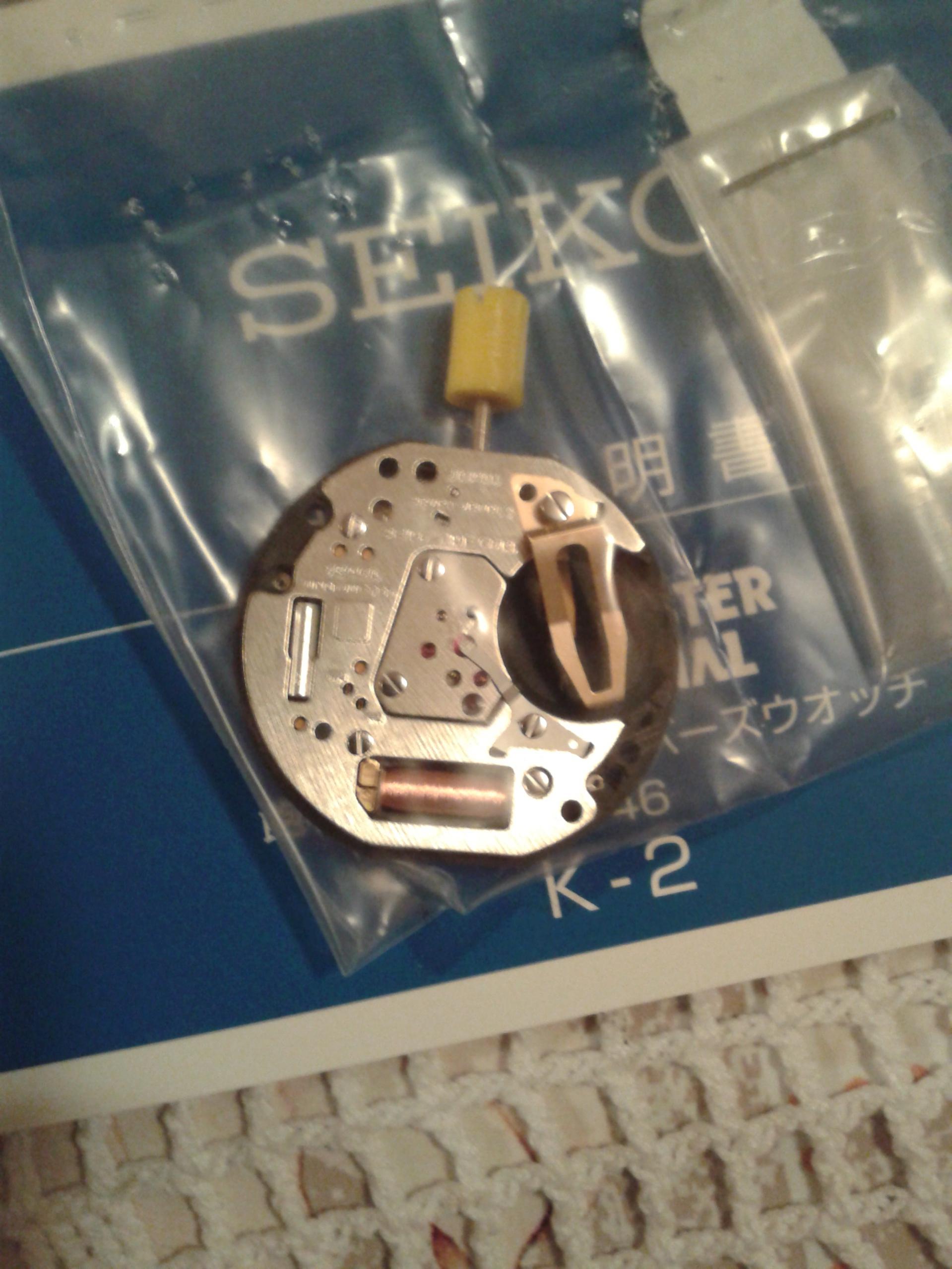

Tuna 7c46,7 rubina,EOL na 2s. Pokazuje sat,minut,sekund,dan i datum.

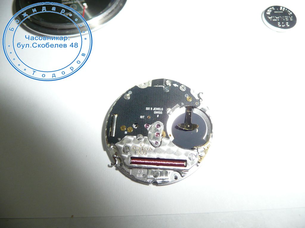

SMP 1538,6 rubina,EOL na 4s. Pokazuje sat,minut,sekund,datum.

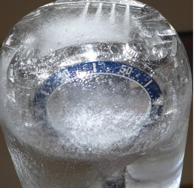

Oba mehanizma su izdržljive sprave pravljene za sve moguće napore. Za 1538 sam postavio slike gdje je preživjela ključalu vodu i zamrzavanje,a ima i slika Tune koja je toliko izgrebana od korištenja da se kazaljke jedva vide!
Inače,1538 je u potpunosti metalni mehanizam dok 7c46 ima osnovnu ploču od plastike.
Što se tiče servisa,Omega je u velikoj prednosti jer ima raširenu mrežu po cijelom svijetu,a za Tunu je to ograničeno samo za Japan(za servis kvarca važi pravilo:ne diraj dok radi!). Ovi mehanizmi se ekstremno rijetko kvare i za 7c46 nisam nigdje našao pritužbu,a za 1538 samo par što je u poređenju s milionskim brojem proizvedenih primjeraka totalno zanemarljivo! Ipak,pošto mi je servis za Tunu nedostupan,našao sam polovan,rezervni 7c46 za 65€(za svaki slučaj). Cijena je vrlo povoljna ali je bilo veoma teško doći do njega! Jednostavno, niko ga više ne nabavlja. Ovaj sam našao u Holandiji kod Rob Monster watch(okren'o sam net naopako tražeći mehanizam i sasvim slučajno naletim na dutchman-a). Tip radi dorade za Seiko modele i za svaku je preporuku.
Što se tiče 1538, uopšte nije problem doći do Eta 255.462 koji se može upotrijebiti za dijelove. Njegova cijena na esslinger.com je $100 + slanje.
