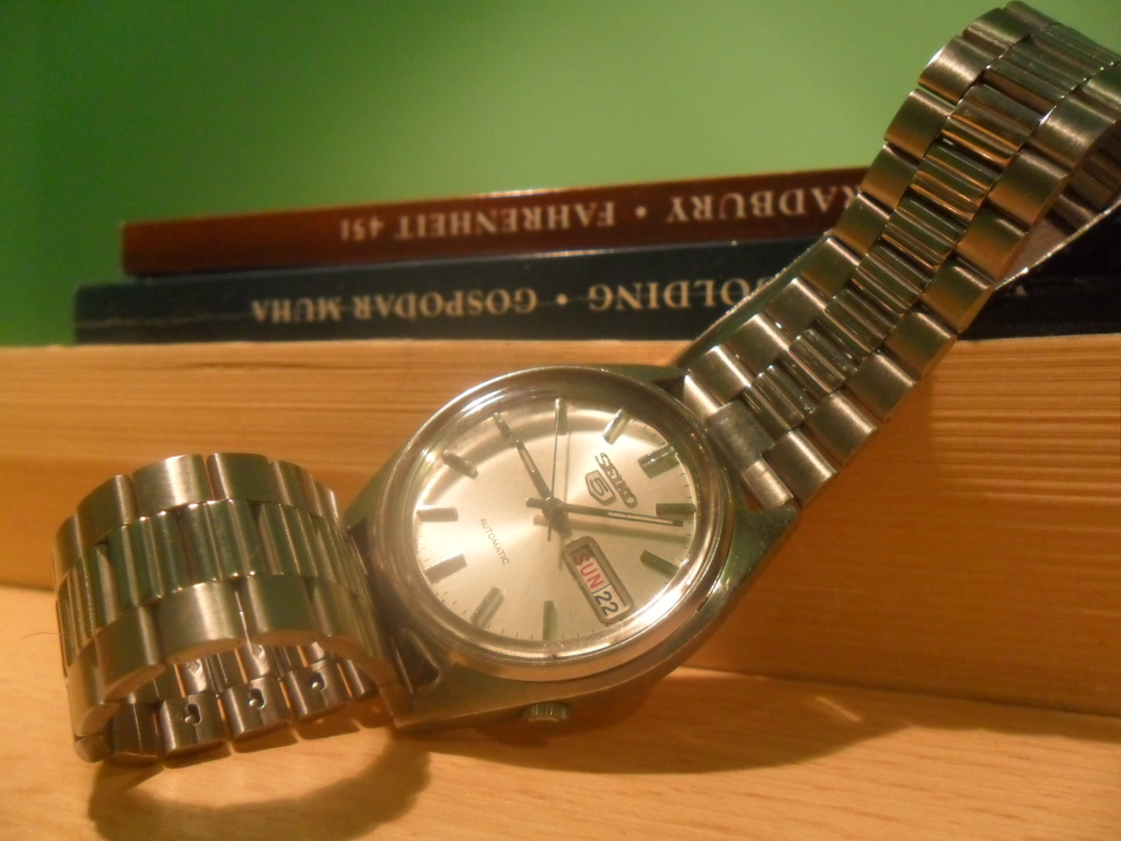

Cupors sve si rekao sto se tice tvoje petice. Lep sat, nije tako cest u odnosu na mnoge druge petice, ni taj mehanizam nije bas tako cest u peticama u poredjenju sa recimo mehanizmom 7009 i nekim drugim. Sve u svemu, doteraj sat i uzivaj.
S obzirom da sat nije servisiran vise od dvadeset godina treba obavezno uraditi servis. To se vidi i po tome kako stoji dan u nedelji. Prvo servis pa onda nosi sat.
Staklo za sada mozes zameniti ravnim mineralnim. Fasetna stakla nisu bas jeftina a sumnjam da ih casovnicari imaju. S druge strane lepota brojcanika dolazi do izrazaja bas zahvaljujuci prelamanju svetlosti kroz fasetno staklo.
Brojcanik nemoj dirati jer bi mogao samo ostetiti boju koja je vec dosta ostecenja po rubu brojcanika (vlaga). Zbog vlage je potamneo i svetleci premaz na kazaljkama. To se da srediti.

Pozdrav svima,
Ja sam nov na forumu, a ovo je moja petica, stara oko 17 godina ako se ne varam.
Potrebno joj je jedno generalno čišćenje i sređivanje pošto kasni i po nekoliko minuta na dan, a i staklo bi moglo da se ispolira ili čak i zameni.

^..jesi li ga probao staviti na milanez?
Mislim da bi bio bolji od tog risestyle......
