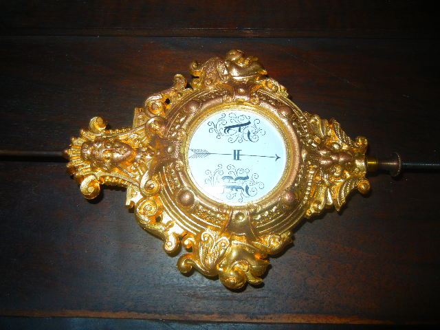

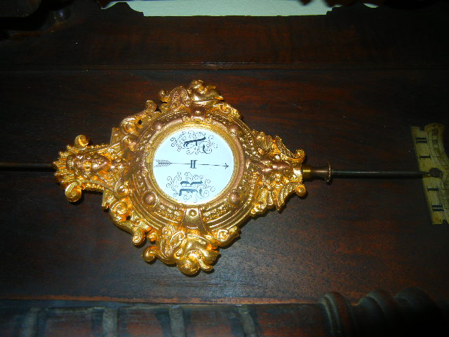

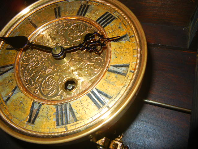

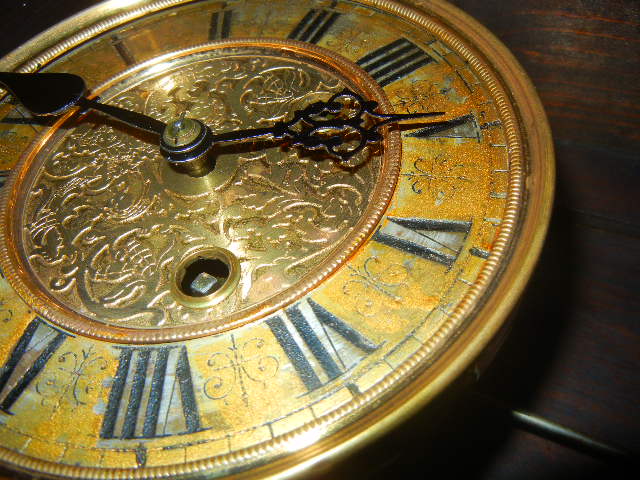

Gledaj što radi sunđer sa praškom za suđe i pepelom "lugom" od drva 130 godina stara šetalica polirana pred dva mjeseca
Prilog 103066 Prilog 103067 Prilog 103068 Prilog 103069Prilog 103070
pažljivo pročitam doslovno sve, ali ti tvrdim da sunđer ne može oprati niti suđe, bež ćelične žice i na čeliku ostavlja trag čistoće

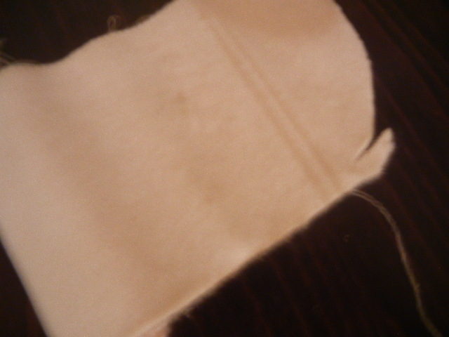

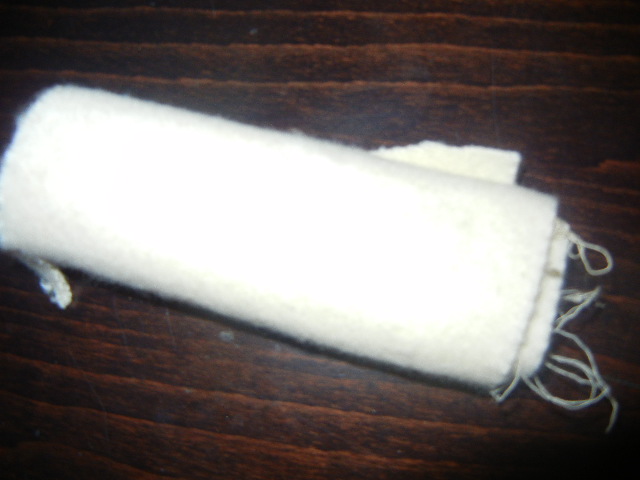

za poliranje je vrlo dobar filc Prilog 103071 Prilog 103071 Prilog 103072
a razno razne otičarske ili zlatarske krpice su za finiš skidanje masnoće ruku, tragova filca, dlačica i prašine
