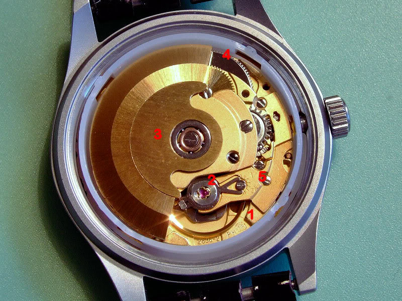

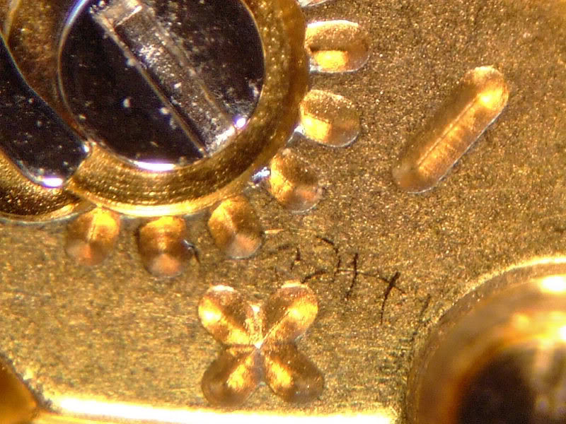

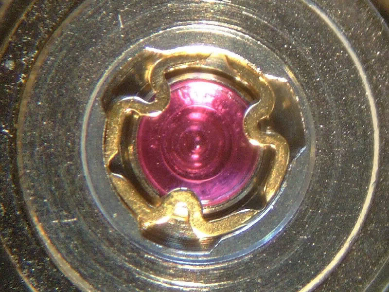

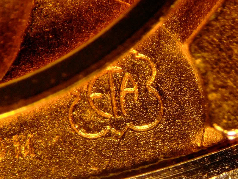

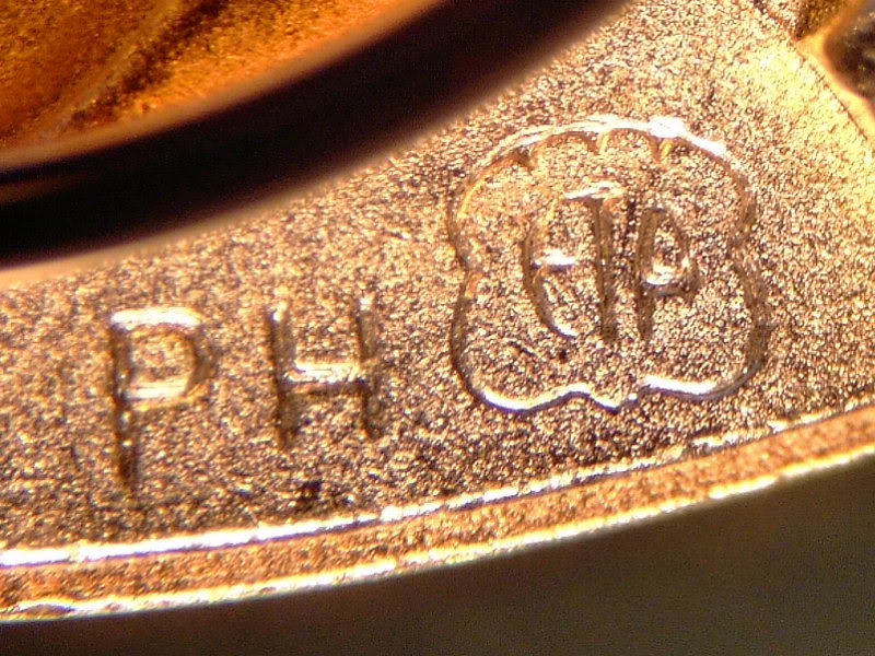

Evo malo fotografija gde je široko popularni Eta 2824 upoređen sa kineskom kopijom...
AsianPrilog 40677originalPrilog 40678
Prilog 40680Prilog 40679original
Prilog 40681Prilog 40682original
Prilog 40683Tačke na koje obično treba obratiti pažnju....Treba napomenuti da Asian Eta obično ima veći broj rubina, 27 ili 29 u zavisnosti od verzije. Ove dve tačke su zanimljive zbog toga što i laik u slučaju providnog kućišta može uočiti nepravilnost, naravno uz pomoć lupe.

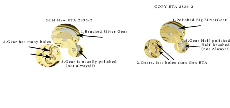

Evo još malo korisnih informacija sa interneta, naravno pod lupom vidljivih ;)
Prilog 40684Ovog puta je u pitanju Eta2836.
