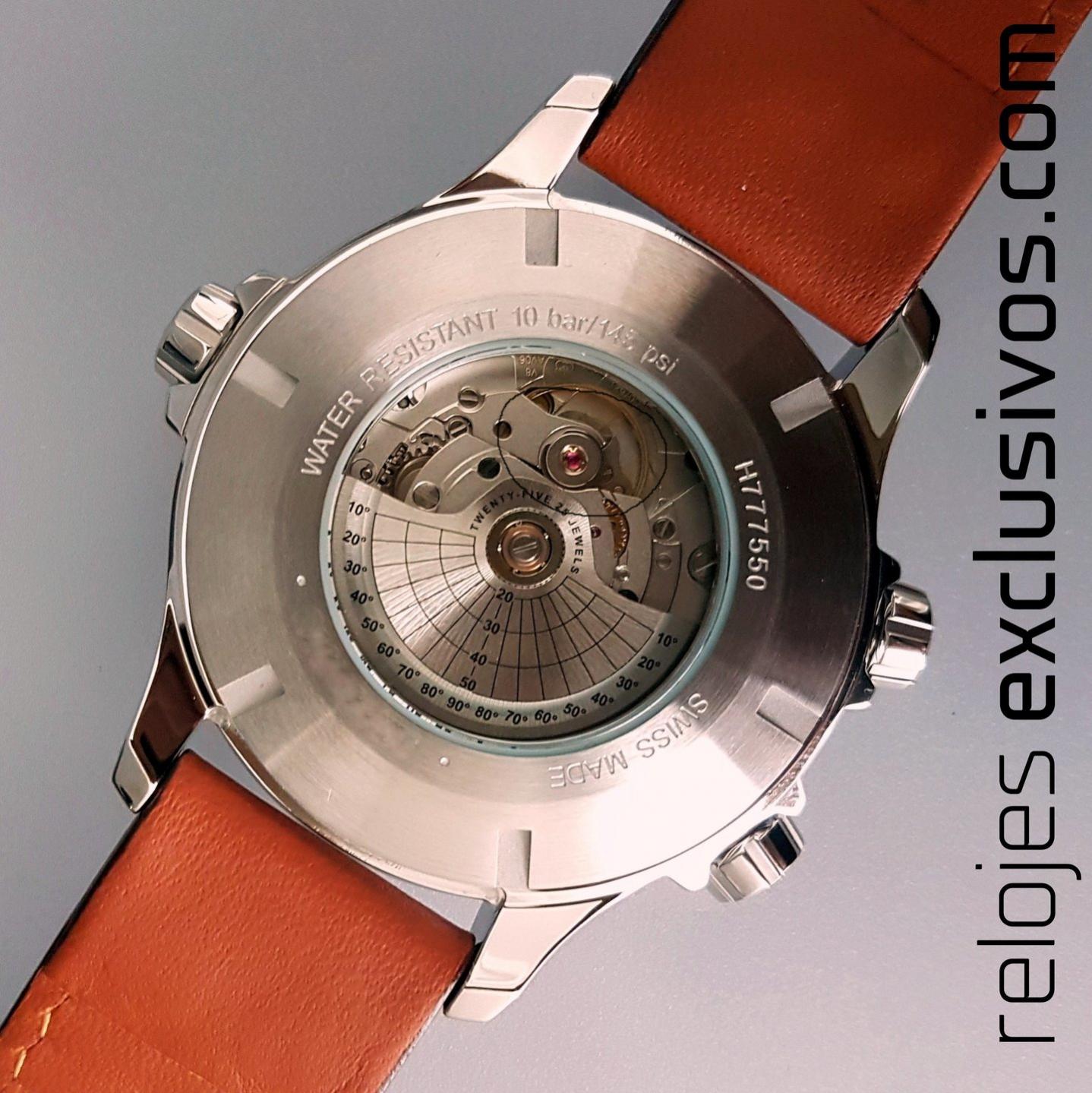

    Naziv: 5552_6.jpg, pregleda: 391, veličina: 221,8 KB
