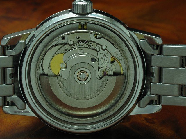

Kolega....ja bi ipak malo bolje proverio...sat mi na prvu delovao ok...medjutim kada sam ga video otvorenog mehanizma odmah mi se obrva podigla u znak pitanja....
U taj sat je ubacivana eta 2824 i malo samo modifikovana i natpisi na rotoru....oavkve natpise kao na tvom jos nisam video....
evo ti original slika tog mehanizma, a i ispod imas link sa prvom serijom koja je ubacivana....neka te ne buni beli cifer...obrati paznju na mehanizam, ponajvise na rotor...
Moj savet ti je da ga odneses na proveru kod nekog iskusnog casovnicara...

Nisam kupio, video na oglasu, cena sasvim ok, ali je i mene zbunio mehanizam, pa rekoh da bolje da pitam.
Mada sam video ovo, i to me je totalno zbunilo
Prilog 114556
Evo i linka: Mühle Glashütte Sports M12 Edelstahl Automatic Herrenuhr / Ref... für 1.100€ kaufen von einem Trusted Seller auf Chrono24

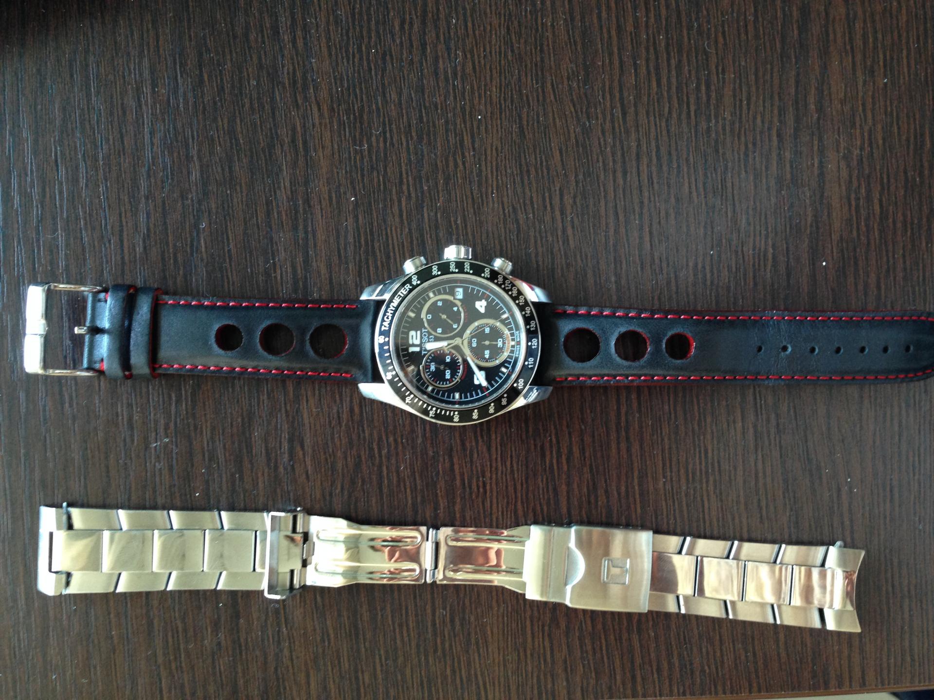

Postovanje svima,
Kupio sam preko Kupujem-prodajem Tissot V8 za 210e, sa metalnom brazletnom ali sam ja stavio koznu race. Prodavac se zove Vukasin i ima preko 30 pozitivnih ocena i nijednu negativnu, kupovina je protekla u najboljem redu i decko je veoma korektan i poslovan. Uporedjivao sam sa slikama sa neta i deluje mi sve u mm isto, ali ako neko od vas iskusnijih moze da mi potvrdi autenticnost na osnovu fotografija bio bih vam veoma zahvalan. Hvala unapred
Prilog 117386Prilog 117385Prilog 117387Prilog 117388
