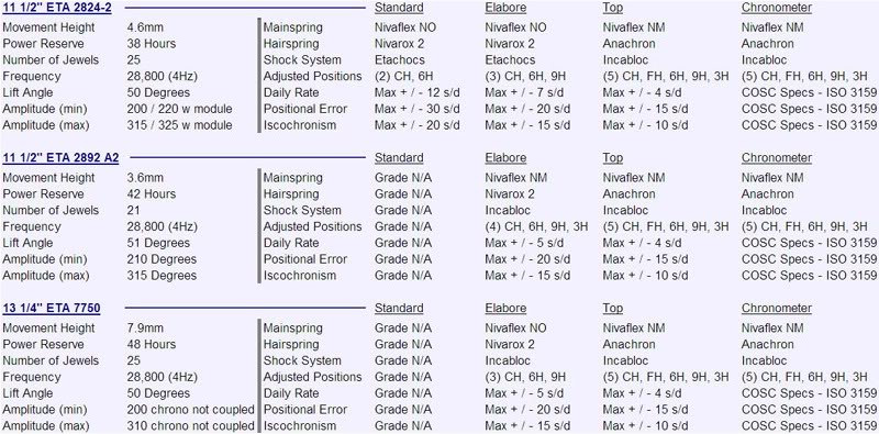

Imao sam 3 Seika 5, dva nova kupljena i nijedan mi nije bio ispod 10s odstupanja koliko se sad sećam oko 15s mislim da je neki prosek bio. Inače ti pomalo nerealni rezultati se jednio mogu objasniti nekom vrstom "varanja", jer sam ja primećivao da mi sat nekad požiri i po 20s za par sati dok npr. u određenom položaju stoji u fioci, pa kad krenem da ga nosim on uspori i na kraju se dobije neki normalan rezultat. Ta osobina 7s26 me je pomalo iritirala, kad bi se preciznost merila onako kako se to stvarno radi on bi teško mogao da se poredi sa Etom. Dovoljno je samo da pogledate toleranciju koju proizvođač deklariše i sve će vam biti jasno. Ne sporim robusnost i izdržljivost Seikovog mehanizma, ali mesto mu je tamo gde je i opstao sve ove godine u cenovnom rangu do nekih 200 dolara i to je to... Mislim da ETA 2824 vredi svaki dodatni cent koliko je skuplja od 7s26 a i sa Miyotom je slična situacija... Ali sa Seikovim 4r36 koji sada možemo naći i u satovima od oko 150 dolara sitacija je mnogo drugačija jer je cena skoro na nivou 7s26, a karakteristike skoro kao kod 2824... I meni kao i većini ovde ta odstupanja ne znače previše, ali lepo je znati da je mehanizam precizan zato što je tehnički savršen, a ne zato što leži u fijoci bočno ili ne znam ni ja kako već.
Evo i jedne tabele u prilogu koja se već pojavljivala na forumu:A 7s26 po fabrici je na+-25s...
Prilog 18264
