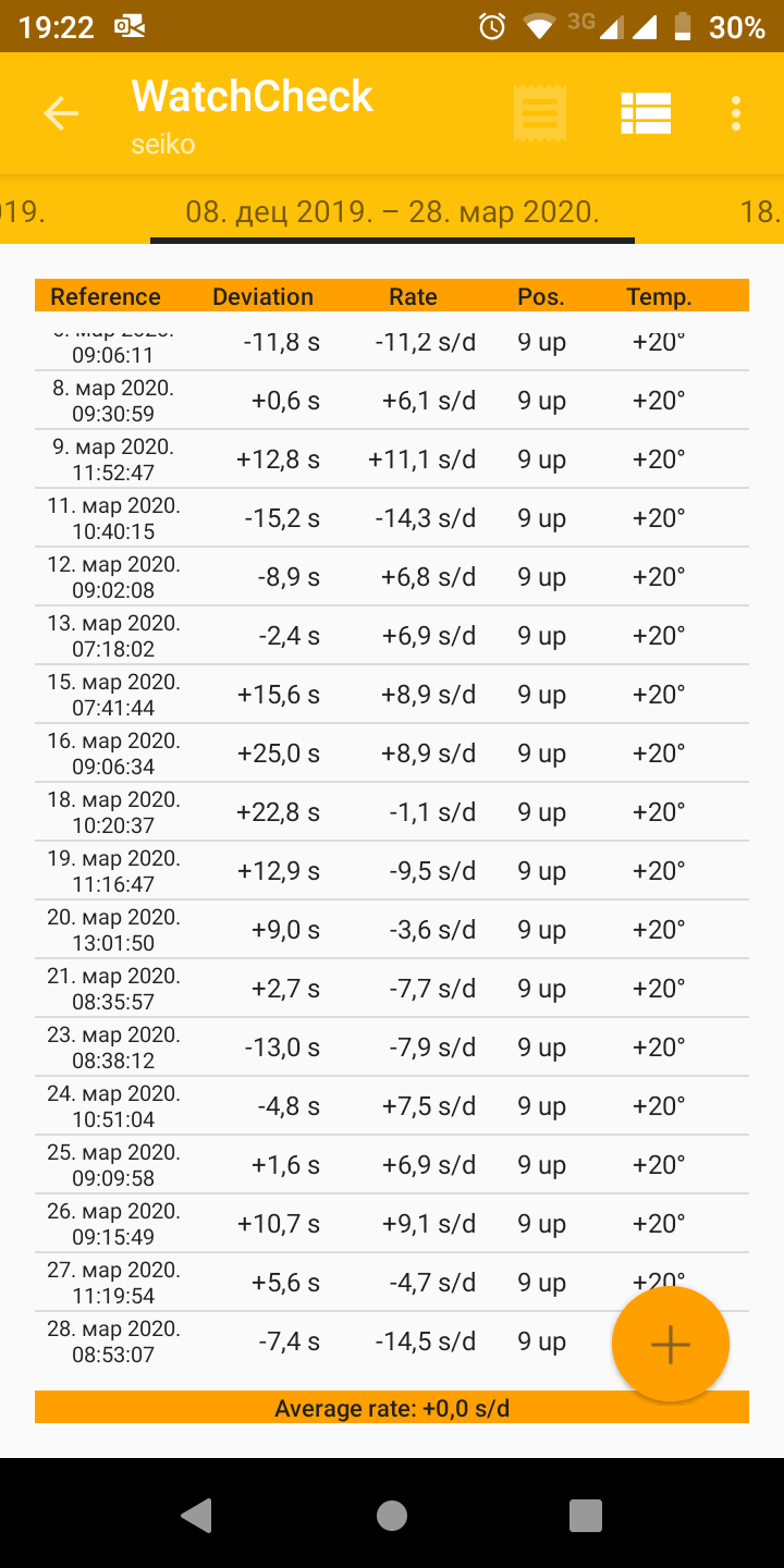

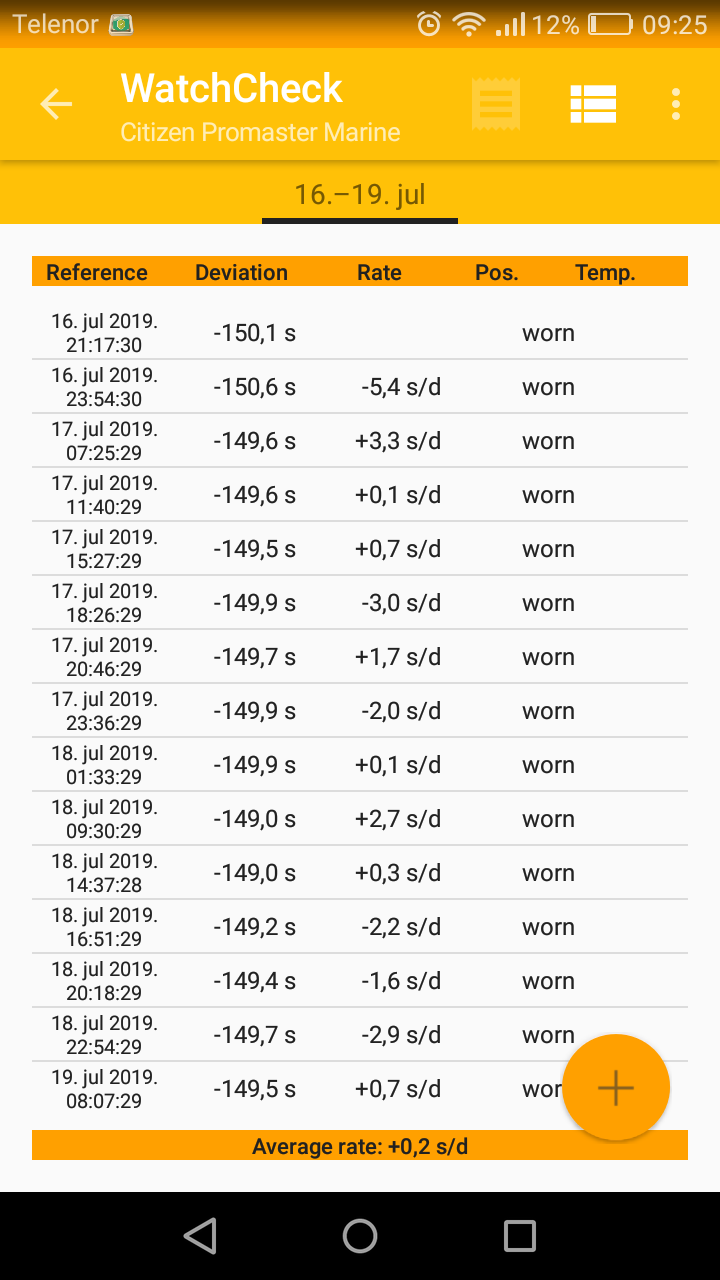

Ja koristim WatchCheck https://play.google.com/store/apps/d...tchcheck&hl=en
U suštini, meriš odstupanje sata od poznate reference (time server ili GPS vreme) u raznim položajima. Potrebno je samo da uključiš merenje u trenutku kada je sekundara na nuli, a minute i sate podesiš ručno. Ovo nije aplikacija koja na osnovu zvučnog signala meri frekvenciju i odstupanje.

Nasao sam par aplikacija ali u suštini mjeriš odstupanja od sata koji je digitalan( sat na tel ili slično). Ako sam dobro shvatio!
Iznenadio sam koliko mala odstupanja ima SW 200 u satu koji imam. Bukvalno manja nego 4130 mehanizam. Jedina razlika je sto rezerva snage u SW 200 je 38 sati i kad dodje pred kraj tad počne da odstupa vise.
Nije skidan sa ruke.Mrzi me da ga sad vracam na tacno vreme,bolje da stignem ranije :D
Prilog 143673

Koliko žuri na leđima toliko kasni na krunici.
Jednu noć na leđima drugu na krunici.
Rezultat savršen.
Seiko SKX007
