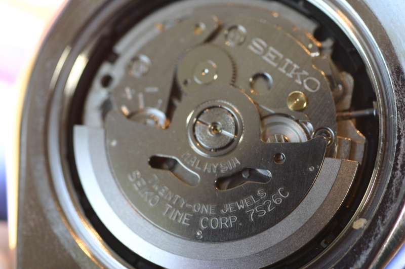

Sekundara koja se krece (prividno) bez "seckanja" se na engleskom kaze sweeping second i srece se na skoro svim mehanickim satovima - dakle automatici i navijaci. S druge strane - samo par kvarcnih mehanizama ima "sweeping second".
7s26 nema ni mogucnost zaustavljanja sekundare (hacking second) ni opciju rucnog navijanja (hand wound ili winding). Doduse - ako pritisnes malo krunicu i okreces je polako u pravcu suprotno od kazaljke na zidu (;), sto bi rekli nadrealisti) - sekundara ce stati i cak malo krenuti unazad.
Jos jedan detalj - 7s26 ima 21600 bph - otkucaja na sat t.j. sa 6 otkucaja u sekundi. Sto je ovaj broj veci - kazaljka se tecnije krece ali se i povecava preciznost sata a interval za servisivanje se skracuje...
