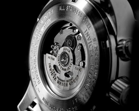

In house i trpanje ETA u sve živo.......a šta ćemo sa ovim:
Prilog 77514Prilog 77515
