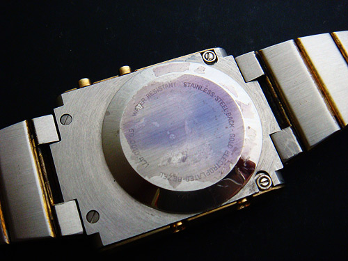

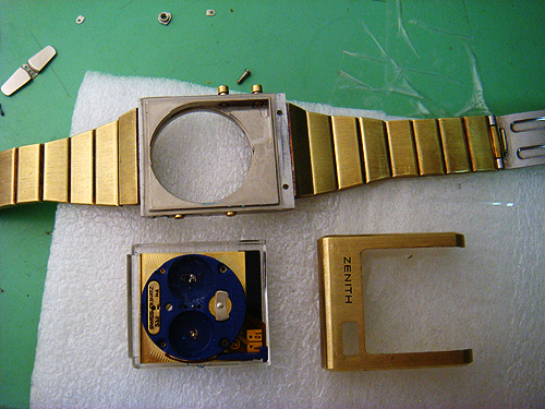

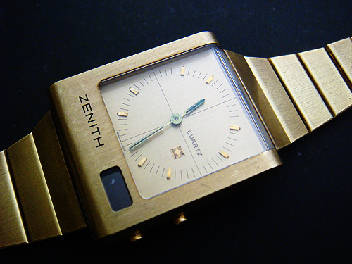

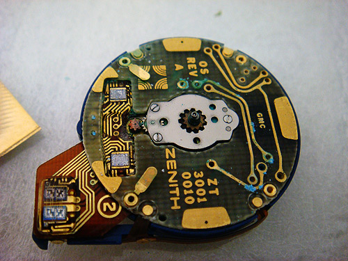

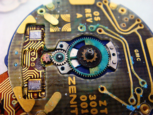

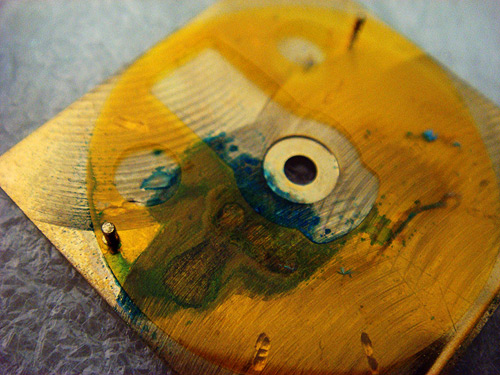

Neko je pomenuo Zenit ovde, danas je dosao jedan na popravku (ovo je inace prvi sat na svetu koji je digitalni i analogni cal 50.0010.471) baterija iscurila i korodirala elektroniku i mehaniku. Sve mi je bilo jasno cim sam video te zelene kazaljke, ali rastavljen da se ovekoveci za Svet Satova. Naravno otpisan, gde da nadjes delove za Zenith is 1976?
http://www.clockmaker.com.au/images/zenith_1.jpghttp://www.clockmaker.com.au/images/zenith_2.jpg
http://www.clockmaker.com.au/images/zenith_3.jpg
http://www.clockmaker.com.au/images/zenith_4.jpg
http://www.clockmaker.com.au/images/zenith_5.jpg
http://www.clockmaker.com.au/images/zenith_6.jpg
Stvarno cool dizajn, steta... Igubio sam 45 minuta ni za sta (ok, fotke su ok)
Re: Water resistant - malo sutra!
Meni ovo, kao elektroničaru, ne deluje strašno... Vraćao sam i gore slučajeve u život...
Nije mi jasno jedino kakve su komponente ispod najnižeg zupčanika na poslednjoj slici. Trebalo bi da može da se sredi...
Što se lemljenja tiče, SMD komponente nisu problem, pogotovo za časovničare koji su navikli da rade i sa mnogo sitnijim komponentama.
DrAgod - dve komponente (square) su integralna kola zalivena u providnu plastiku (resin). Toliko jednostavna da gotovo da mozzes da izbrojis tranzistore! Tu nema lemljenja, ali pretpostavljam da kvar nije u IC vec verovatno u nagrizzenim vodovima.
Najmanji zupcanik nalezze na osvinu rotora mikro step motora. Motor je zapecen. Jedna zub je na ivici disintegracije.
Lemljenje SMT komponeniti nije problem ali ih ovde nema :( Dijagnoza: ne diraj ako nemas delova.
Cak i da se sat povrati u zzivot, taj jadan motor ce da prestane da radi nakon dan-dva. Kad musterija nesto plati onda si ti kao majstor duzzan da das garanciju, ne vredi da se vadis "pa znate kako je to bilo u losem stanju, uradio sam sves to sam mogao, izgubio 2 dana vremena'. To ovde ne prolazi. Ili radi, ili ne radi. Po mojoj proceni bez zamene motora i zupcanika ovo nece raditi cak i da elektronika proradi. Hvala na komentaru, u svakom slucaju vredelo je makar oceniti situaciju i nije lose za edukativne svrhe.
Nick, konstatacija je i bila usmerena ka tome da elektronika može da proradi. Komponente zalivene plastikom retko propadaju usled kvašenja, uglavnom stradaju vodovi koji se lako obnavljaju kod starijih uređaja gde je širina voda dovoljno velika, kao i razmak između vodova. (kod novih uređaja, gde je debljina voda kao vlas kose, takve akcije su gotovo nemoguće).
Što se tiče step motora, tu može da bude problem, osetljiva je to komponenta. Ni sam ne znam gde bih potražio zamenu - ali eto izazova!
Što se mušterije i popravke tiče, nikako ne dolazi u obzir da se nešto uradi polovično, svi izgovori otpadaju. Profesionalac mora realno da proceni situaciju, mogućnost i troškove popravke, kao i da da garanciju na izvršen rad. Sa druge strane, kada čovek radi za sebe, uvek može da proba jer i ako ne uspe, bar se nešto nauči! :D
