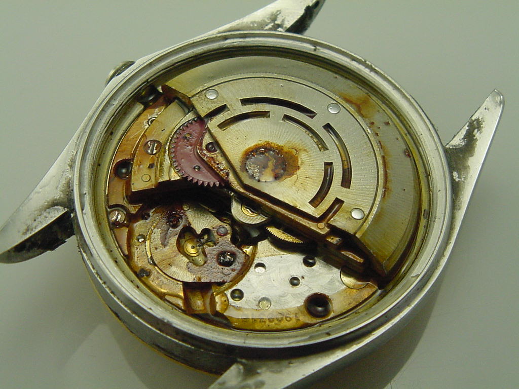

Rolex GMT Master. originalno WR do 100m.
Problem: nije servisiran 10 godina, voda usla korz kljuc.

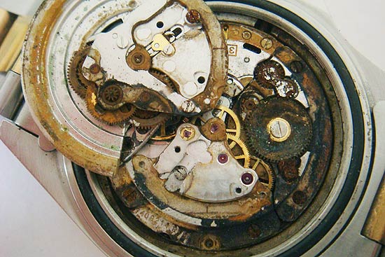

Roelx Submariner vintage, 300m WR
Nije servisiran nikada

IWC, samo tri godine star, kupljen na ebay, 'zamaglio' na 10m dubine. Vlasnik nije reagovao, nedelju dana kasnije odneo sat u servis oceklujuci da ce IWC da ga servisira pod garancijom :nono:. IWC odbio da ga cak I pogleda, dosao kod nas a ja sam ga samo fotografisao. Kompletno otpisan.
Ovo je skolski primer: Rolex Submariner 300m WR, star oko 15 godina, nikad servisiran.
Nosen u bazenu (topla voda, hlorin) voda usla korz krunicu za navijanje.
Ironija je da sat cak i njie izgledao bas lose spolja.
Sat inace ima 3 dihtunga u krunici i pravi je ronilacki model, dakle nije
greska prozvodjaca vec vlasnika. Totalno otpisan, kuciste i narukvica iskoristeni za delove.
Steta preko $9,000.
