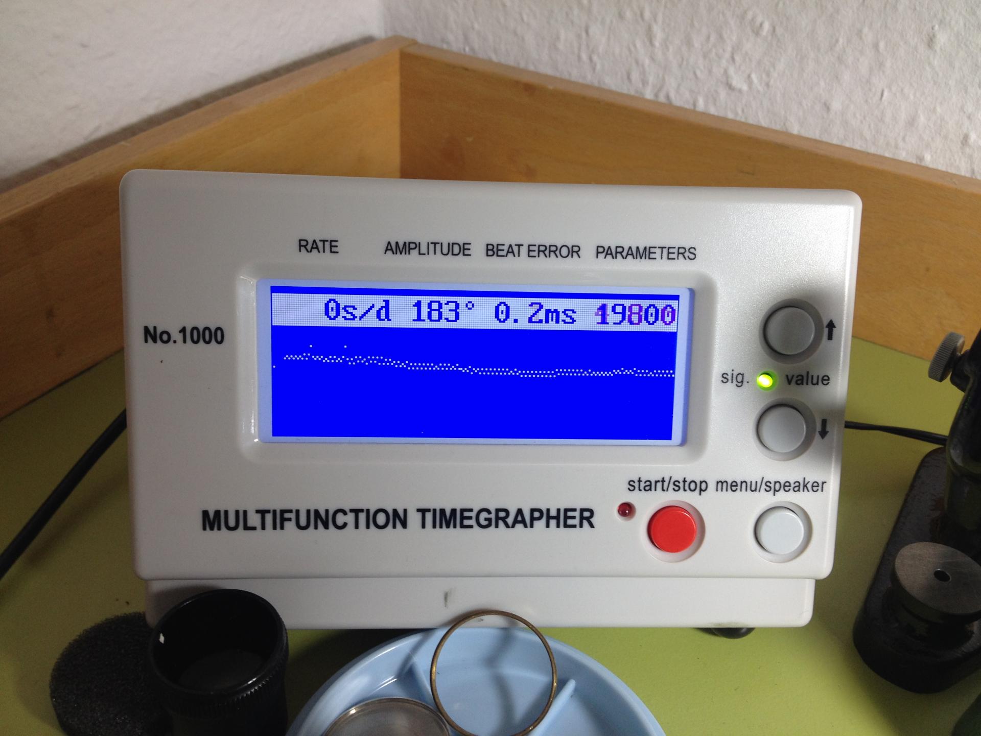

Idemo dalje sa raportom... danas sam na poslu demagnetizirao sat dosao kuci i prokljucio ga Timgrapher malo podesavanja i evo slike
Prilog 81060
Da dodam samo kao sto sam i sinoc napisao feder je bio pukao nazalost i u nedostatku doticno posluzio sam se jeftinim trikum u ladici sam iskopao jedan koji nije kao ovaj sigurno sa 50 h rezerve i nije iste duzine i debljine tako da se i na amplitudama vidi da je feder slabiji tako da se ne cudite sto su slabe. Mislim da ce sad matori malo na pauzu dok se ne smisli sta cemo sa ciferom kazaljkama, a koliko sam sad primetio i novi kljuc ce unutra kao i original krunica od Omege. Bogu fala braca englezi prodaju jos uvek Omegine delove.
Fino to tebi ide.dobro je da jos uvek mozes da dodjes do delova
Bogu hvala da su englesi Jos opremljeni sa delovima i ima ih u slobodnoj prodaji
