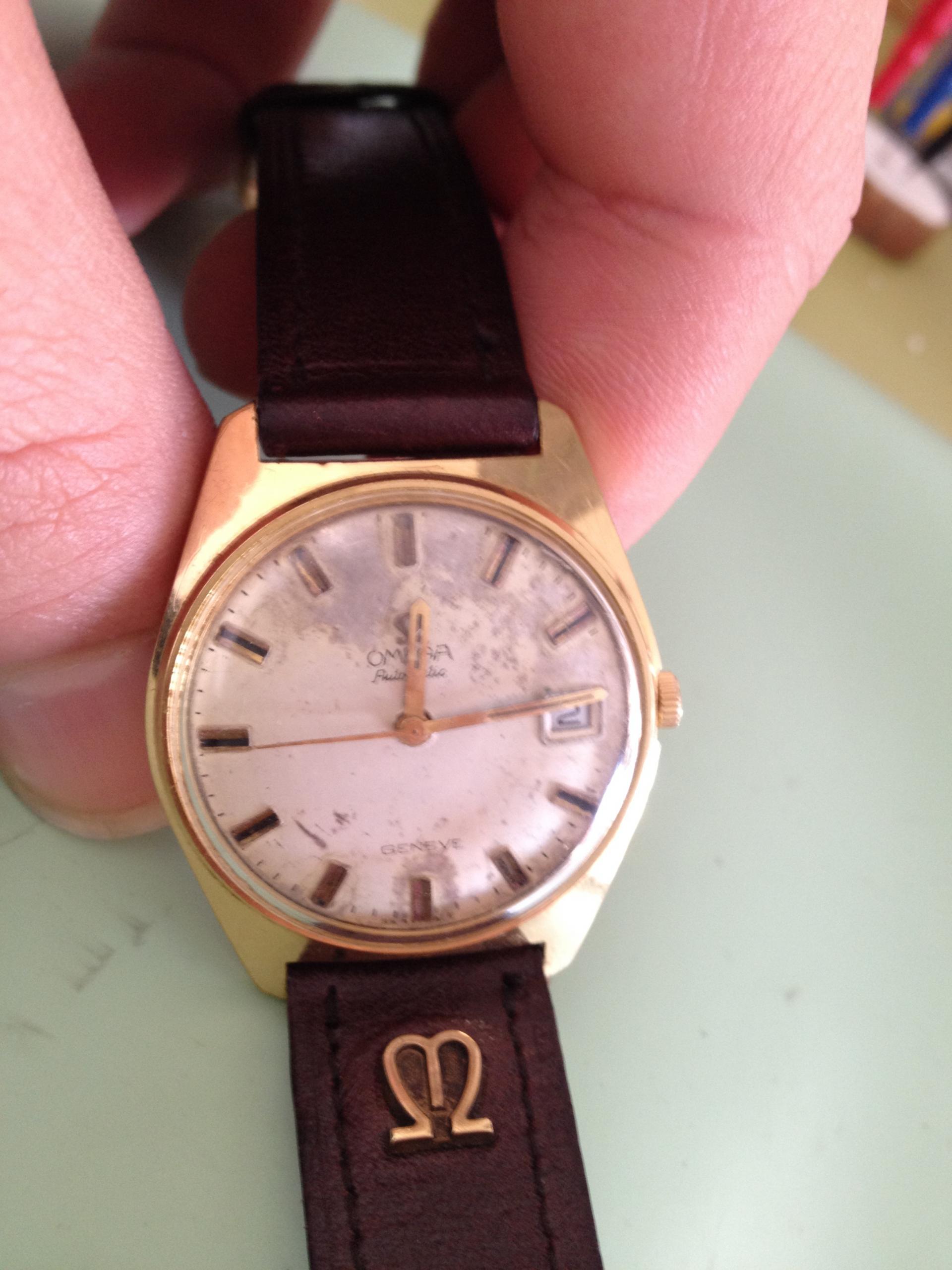

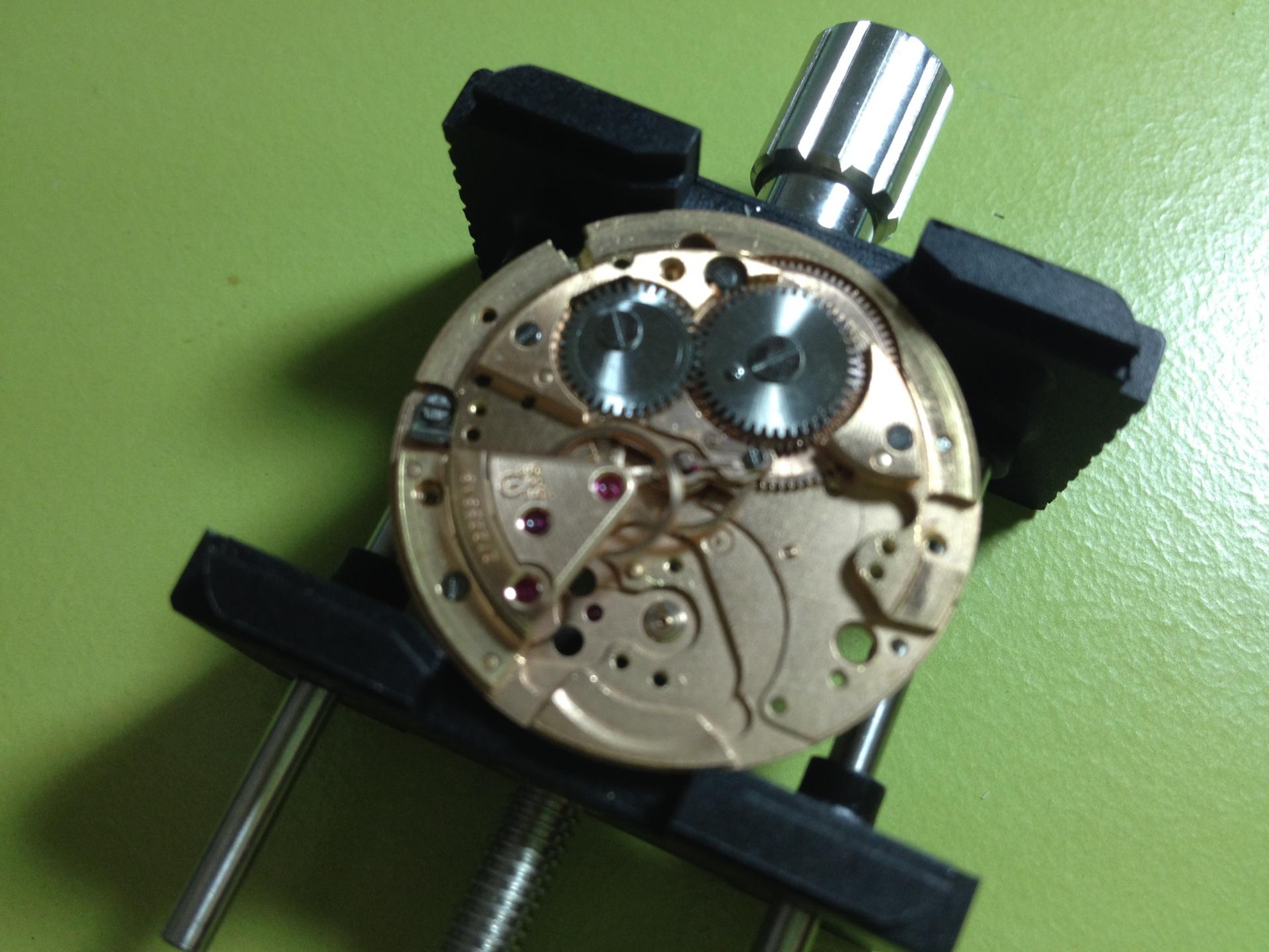

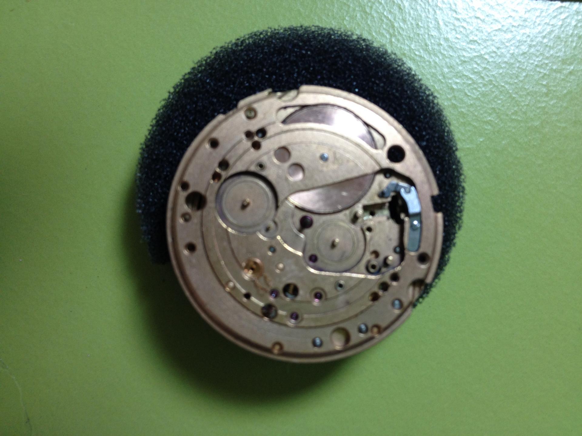

Pozdrav iz radionice sa jos jednim veoma zanimljivim cal 565 Omega. Sat sam kupio naslepo i nisam ni mislio da je u ovako losem stanju. Nema veza danas stigao i ja se primio posla... da krenemo...
Prilog 81016Prilog 81017Prilog 81018Prilog 81019Prilog 81020Prilog 81021Prilog 81022Prilog 81023Prilog 81024Prilog 81025Prilog 81026Prilog 81027Prilog 81028Prilog 81029Prilog 81030Prilog 81031Prilog 81032Prilog 81033Prilog 81034Prilog 81035

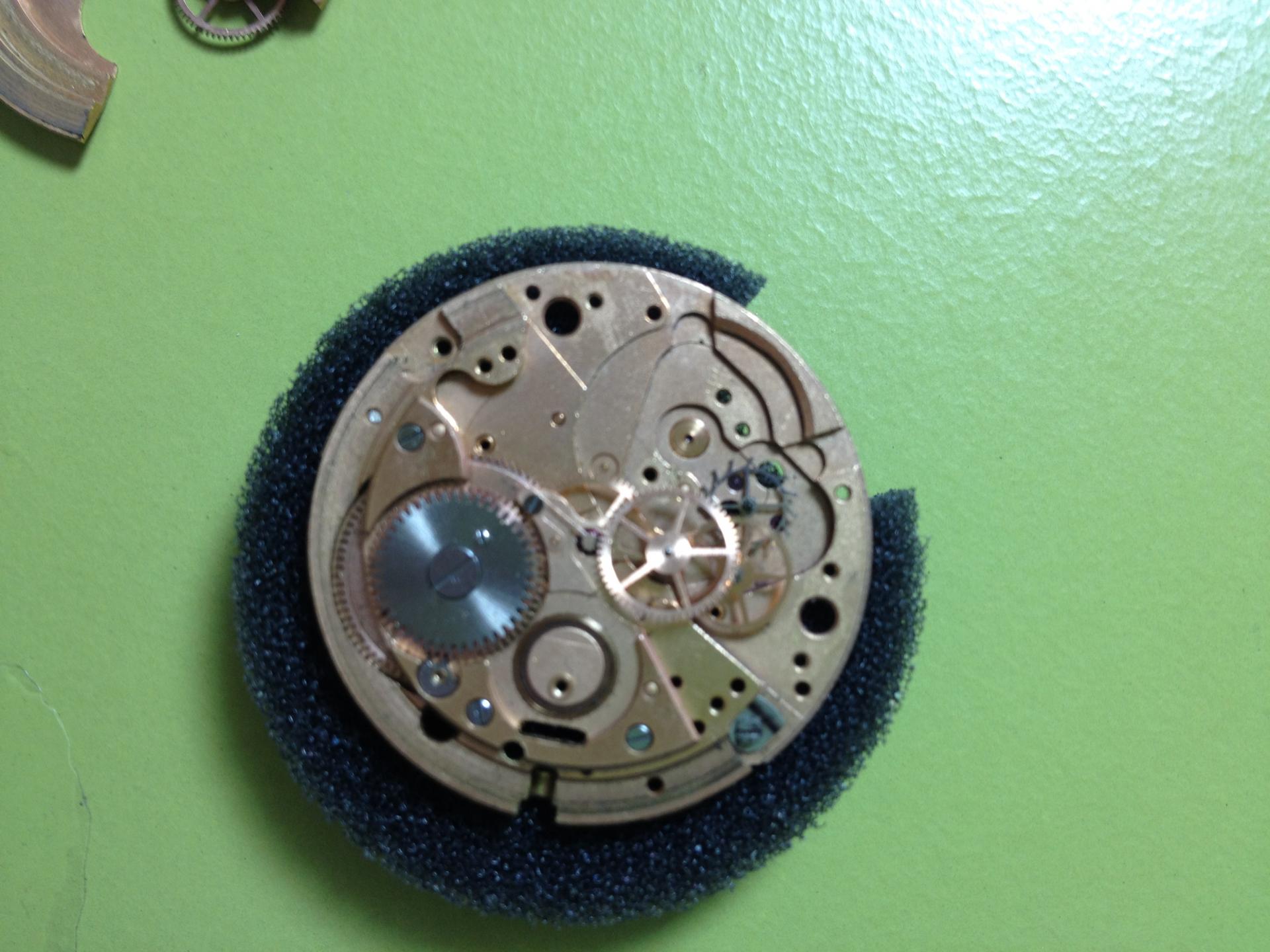

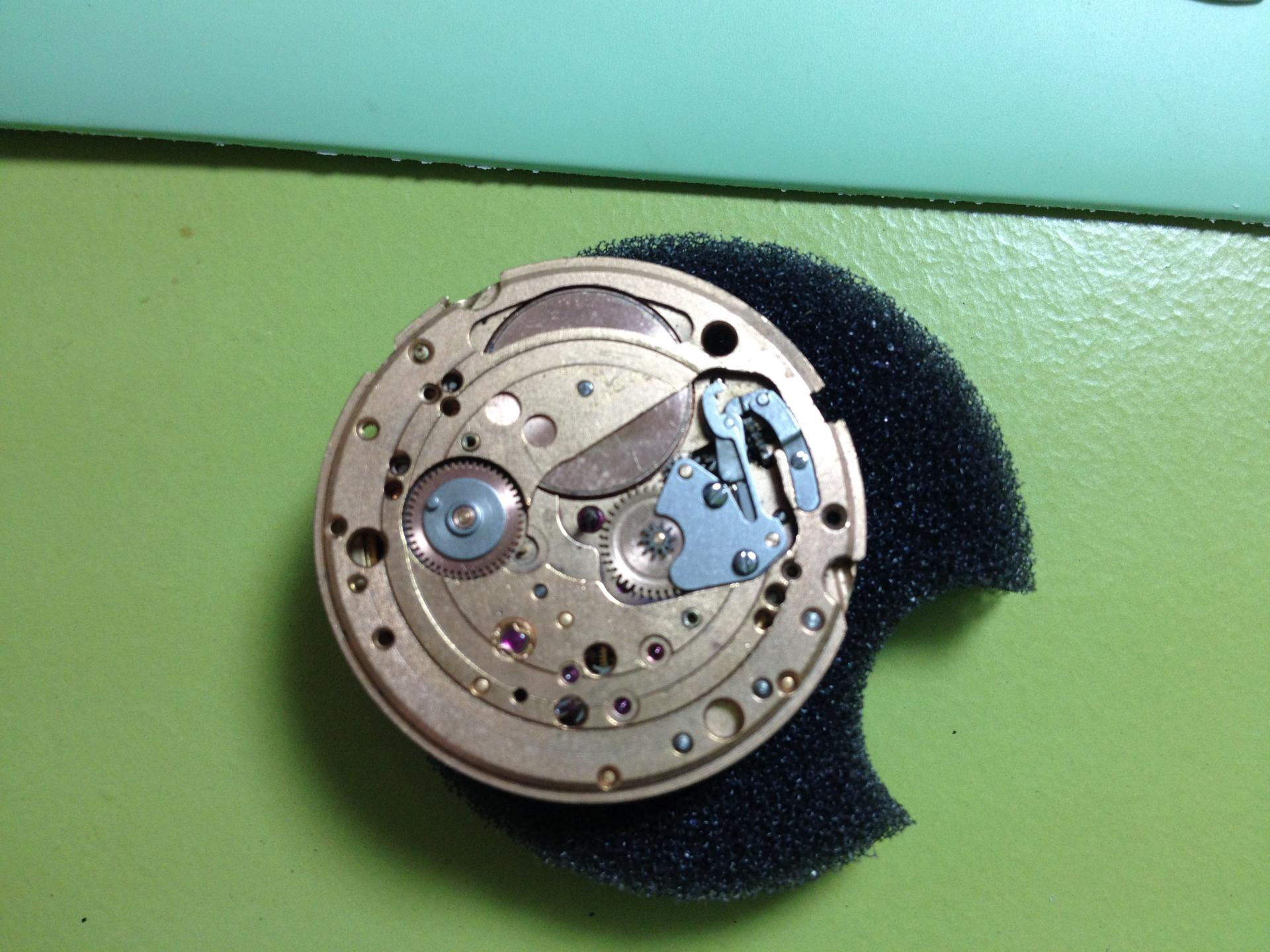

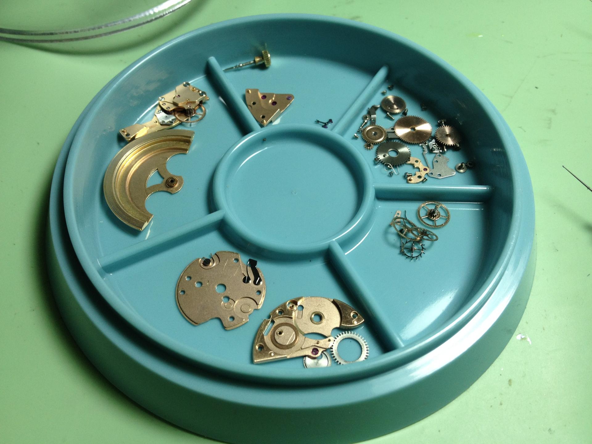

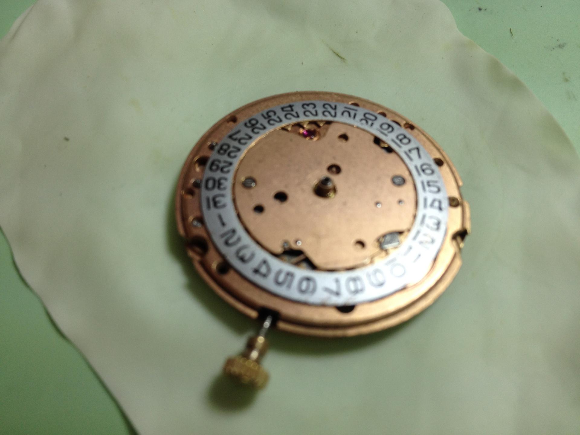

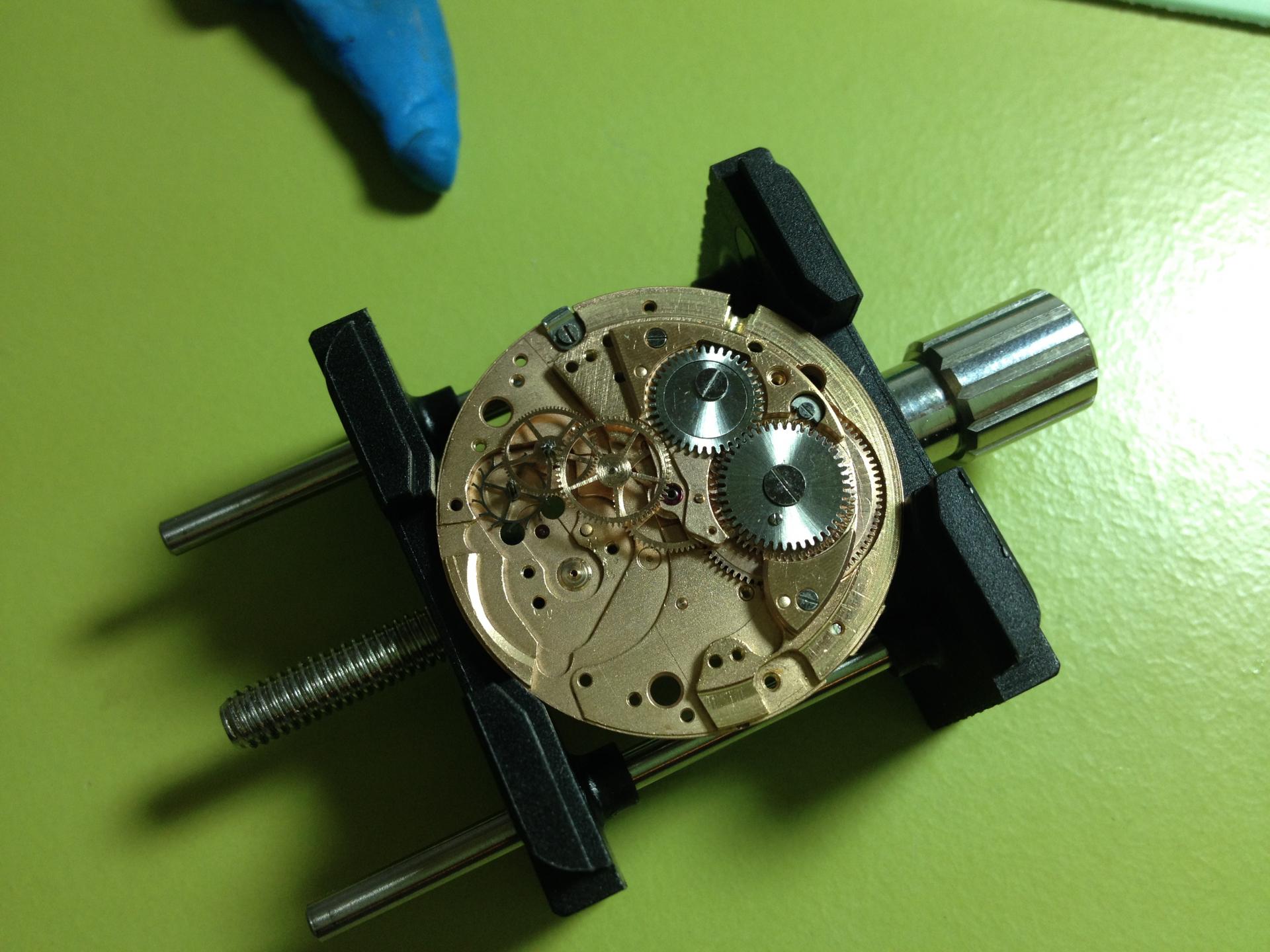

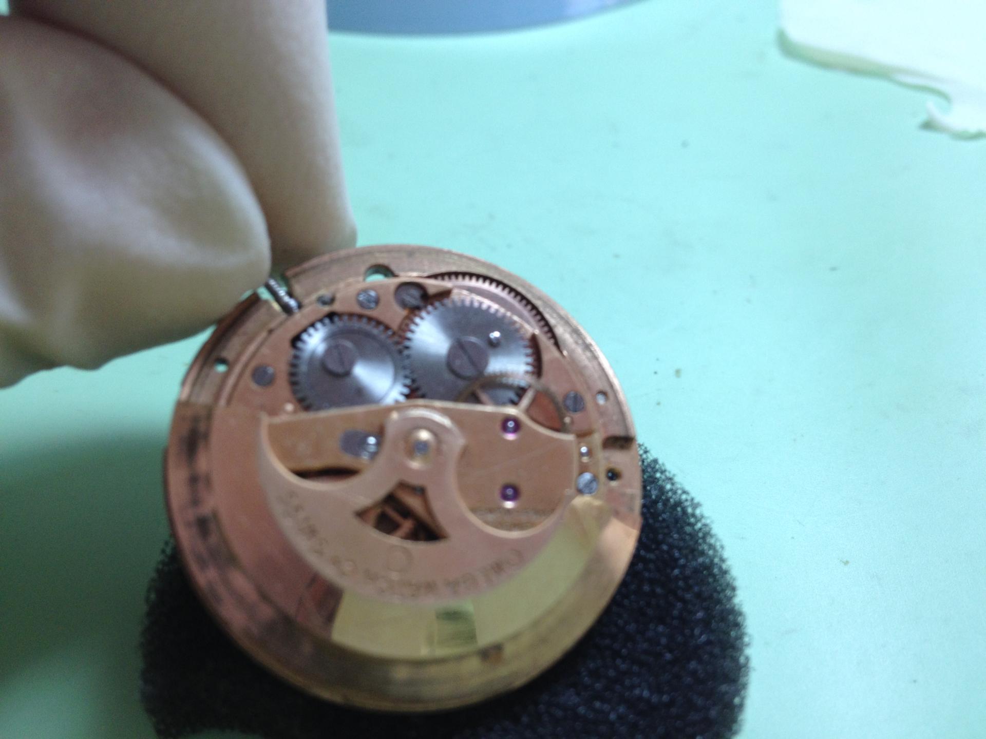

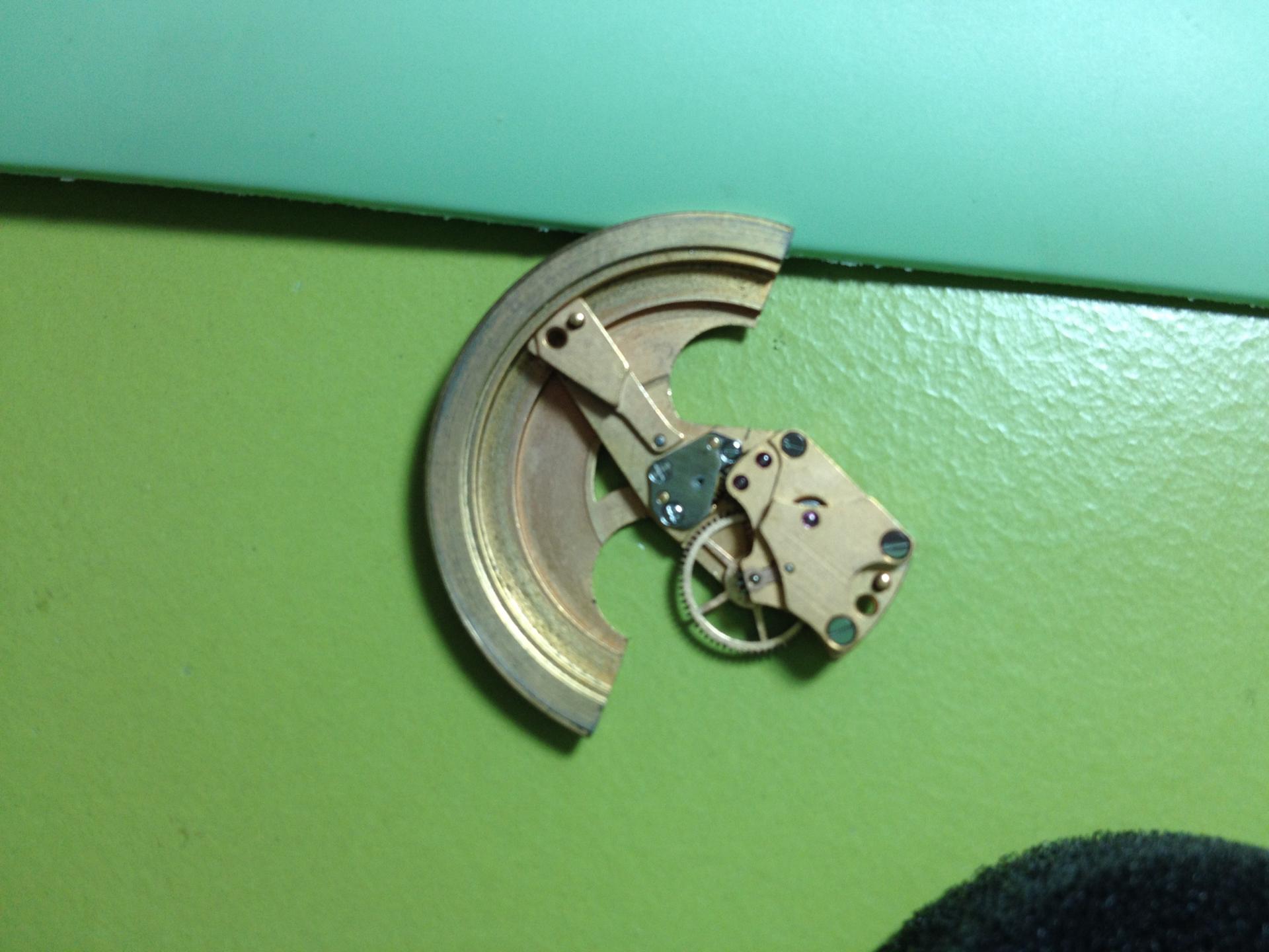

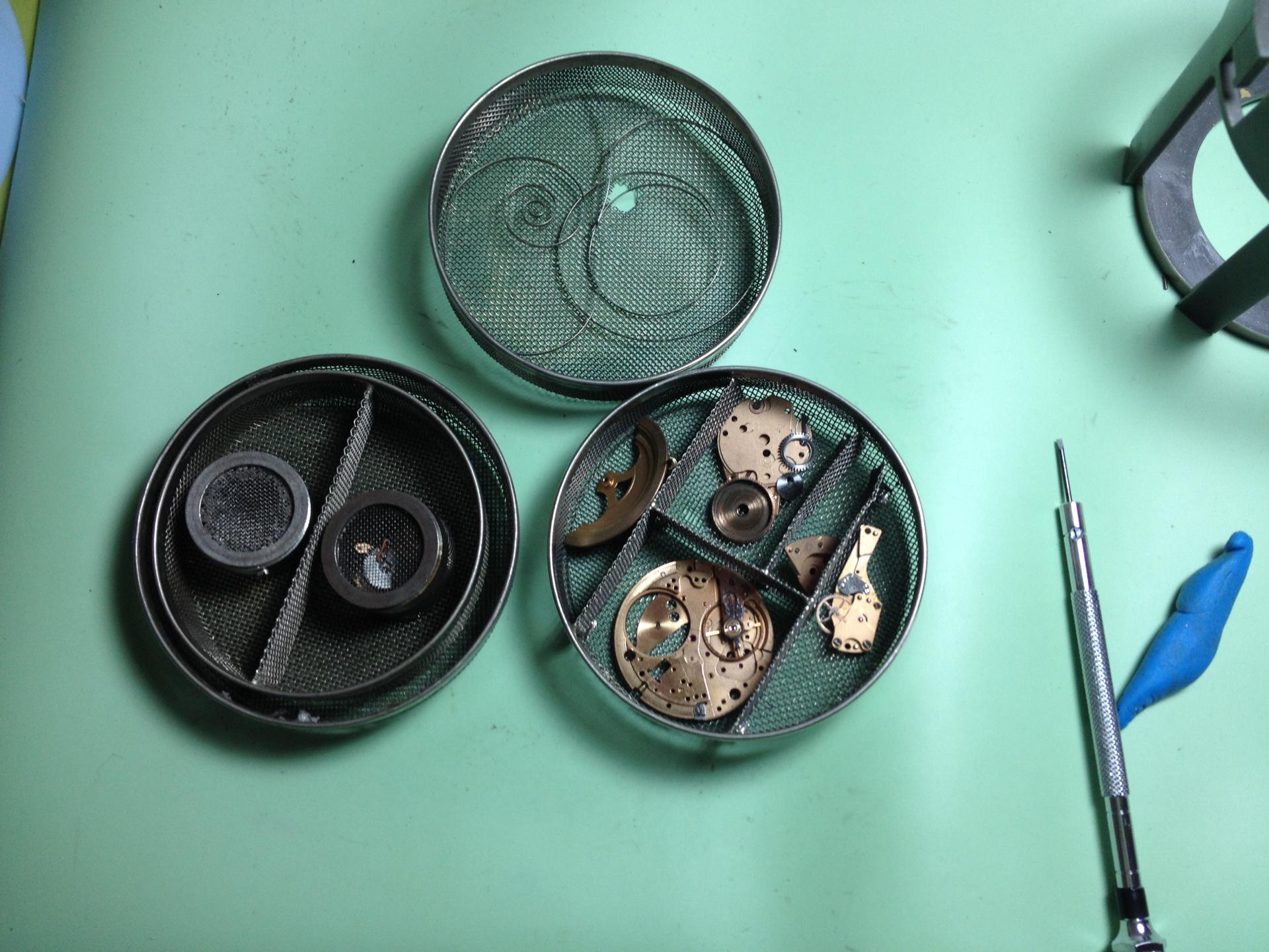

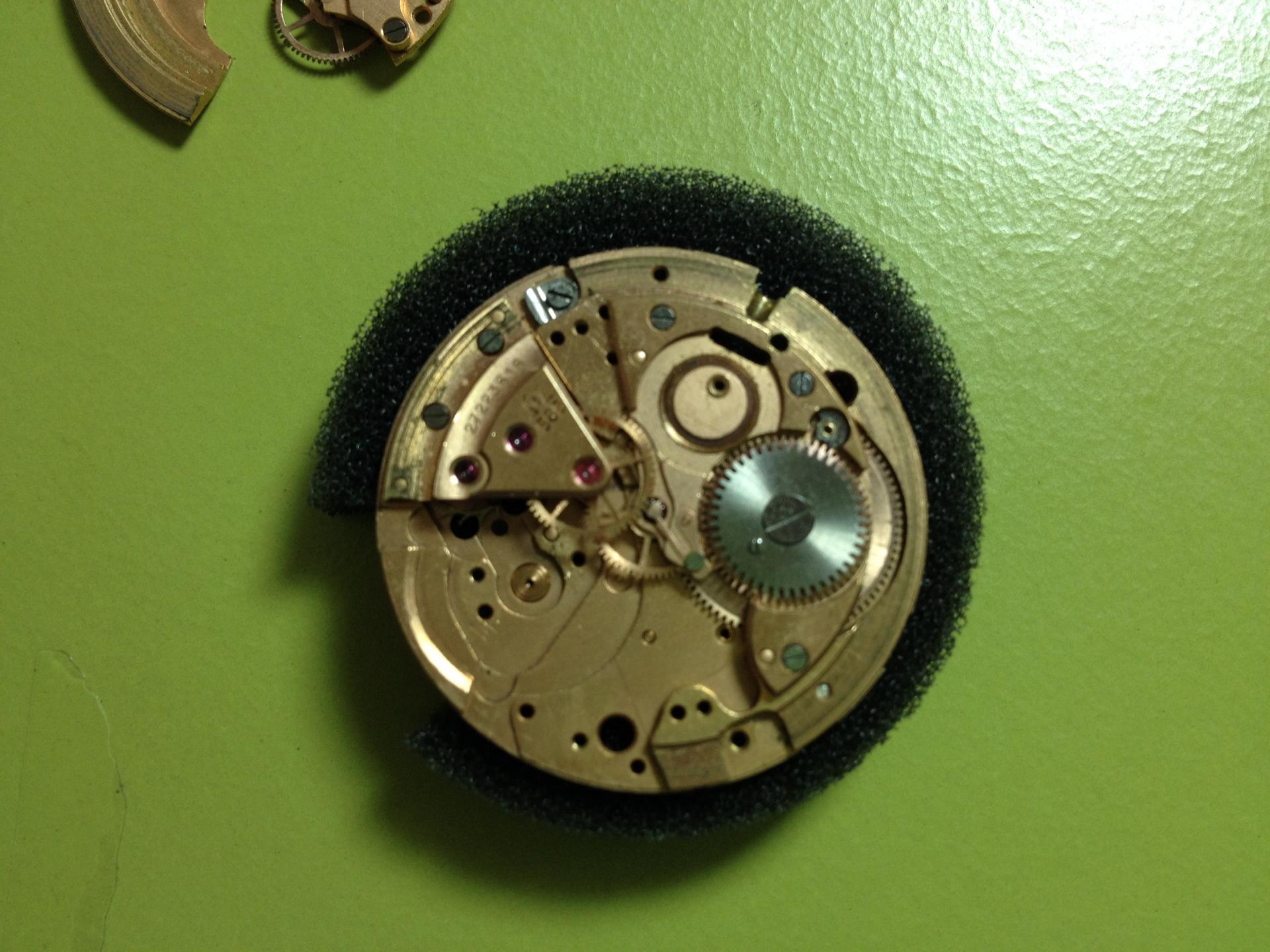

Kao i uvek standardna procedura rastavljanje kontrola i pranje zatim pdmazivanje , samo ovoga puta malo drugacija prica drzaci mehanizma polomljeni mehanizam prljav cifer ocajan i najgora stvar sat je uzasno namagnetisan tako da cemo sa nastavkom price i konacnim rezultatom nastaviti sutra kad demagnetisem sat inace 2 felera sam uspeo da nadjem feder je izgledao dobro dog ga nisam detaljno pogledao i ustanovio da je slomljen , automatski mehanizam je zapinjao uspeo sam da ga sredim ostaje samo da se demagnetise sklopi i fino regulise za sad toliko.
Ako ima pitanja, slobodno.

Nacicemo nesto a i kazaljke su unistene
re: Simketova Radionica - Omega cal 565
pa racunam kazaljke bi i mogle nekako da se srede doduse nisam video uzivo ali cifer mora drugi.jel bio u vodi?
Nije nego se neko igro malog casovnicara , bice bice samo polako a i ako nista ne nadjem mislim cifer i kazaljke bice dobar za svaki dan ono za poso i drugge stvari gde neidu moji ostali ljubimci
Re: Simketova Radionica - Omega cal 565
Uf, Omegica je videla boljih dana! Dobro da je dosla u prave ruke...:)
Pa delim misljenje sa Jagosom,ali i ko sto Simke rece moze da sluzi za svaki dan dok se ne nadje drugi cifer i kazaljke. Inace mehanizam je odlican....

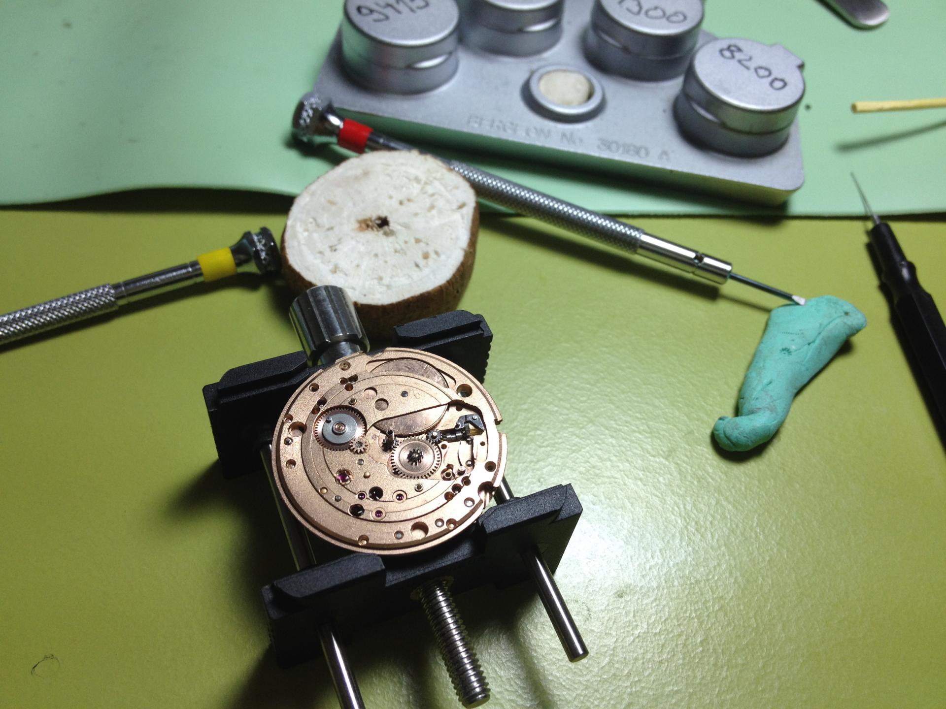

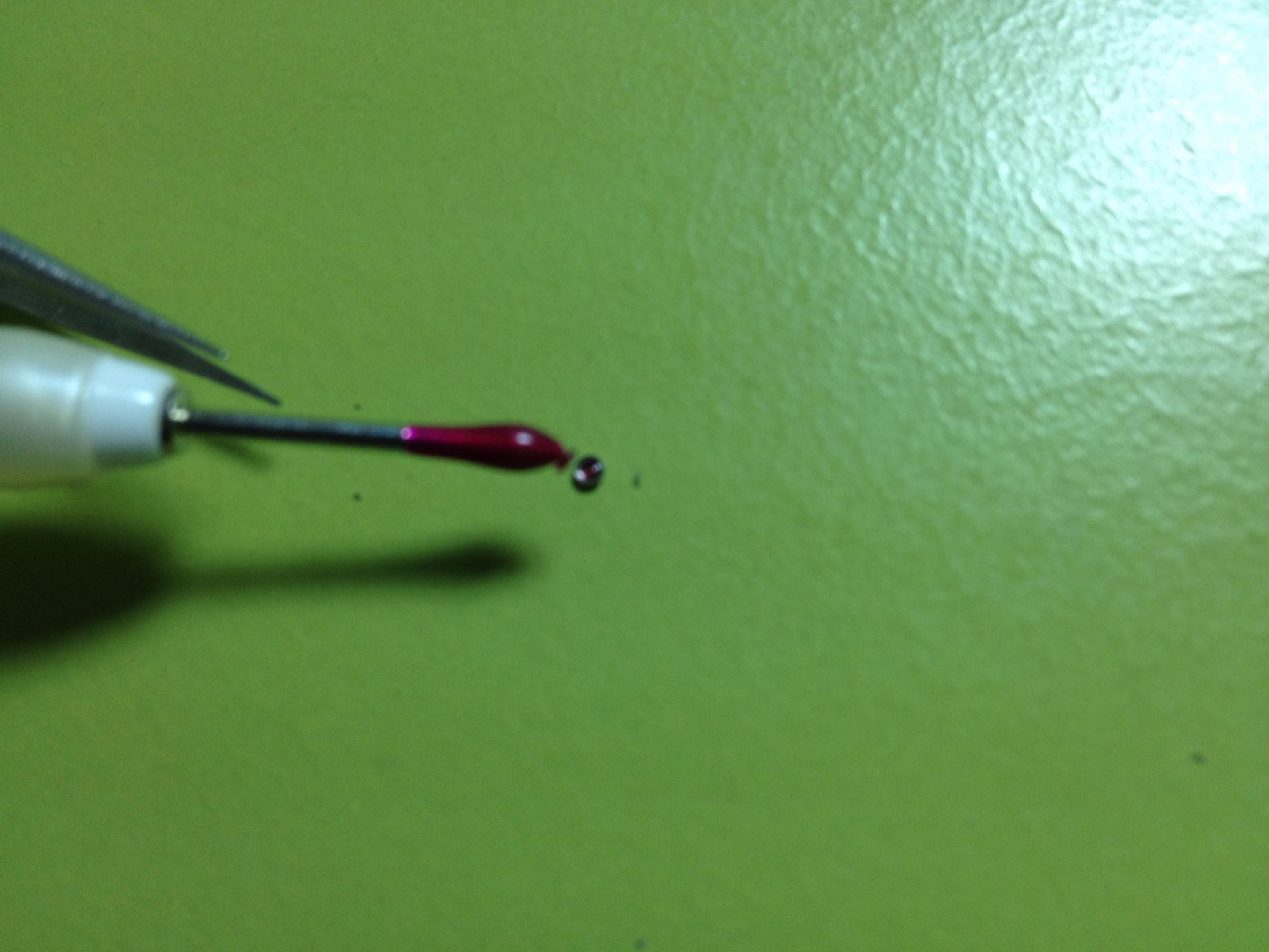

simke, sta je na poslednjoj slici ono belo sa braon korom, lici mi na seceni krompir ali znam da nije krompir
Milane to je sasusena bazga sluzi za ciscenje mazalica a moze das se koristi za otklabnjanje masti i poliranje osovinica zupcanuka

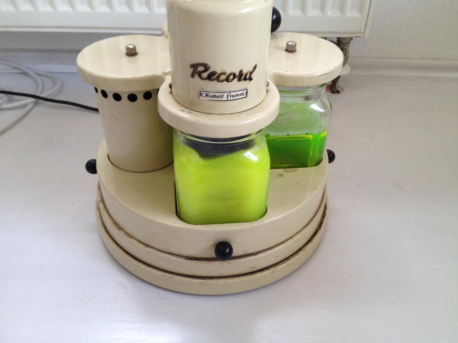

Koja ti je tekućina za čišćenje ?
Hallo Watch koristim Wugaform od Flumetehnik Berlin dosta je skupa litra kosta 40 eura ali se razredjuje 1 naprema 5 koristi se za mehanizme sa i bez zastitnog laka , u prvu posudu stavljam wugaform u drugo wuga form sa malo vise destlirane vode a u 3 posudu za ispiranje koristim isopropanol alkohol 99 procentni rezulatati su odlicni
