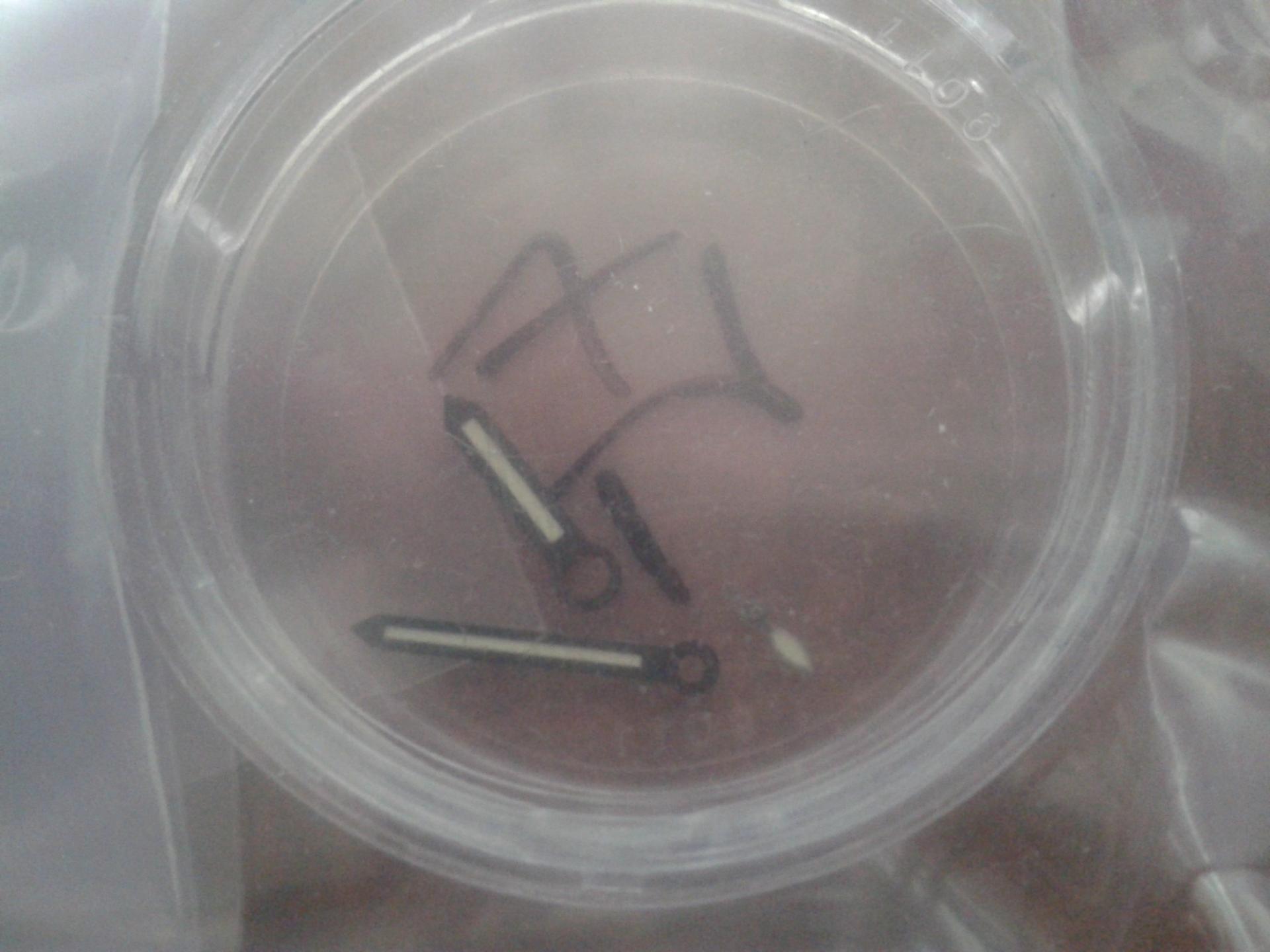

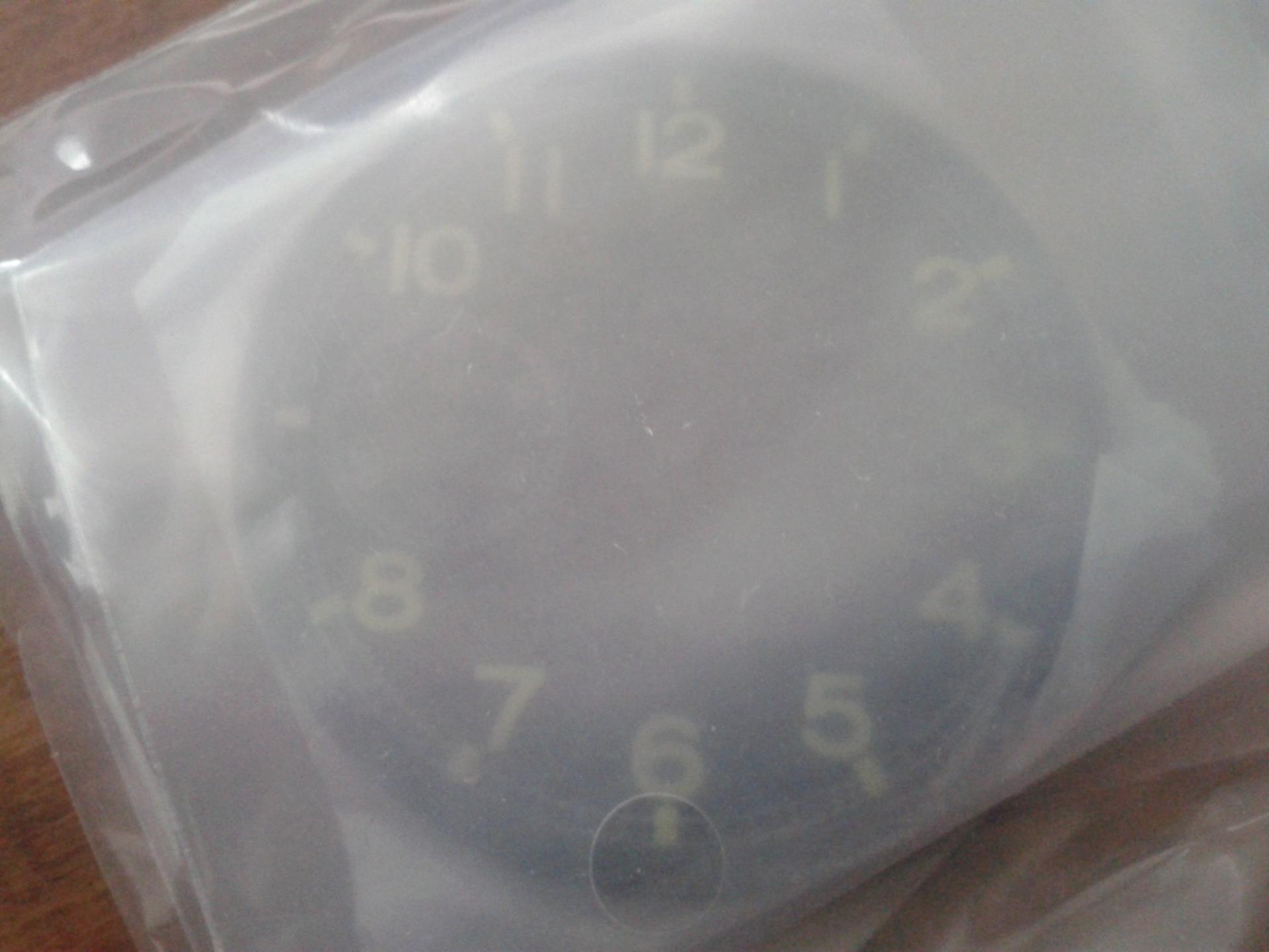

Cifrar
38 9mm Watch Case Kit Unitas ETA 6497 Pilot Big 6497 Luminous Dial 002 | eBay
Kazaljke
Black Hands Lume for 45mm 6497 6498 Movement | eBay

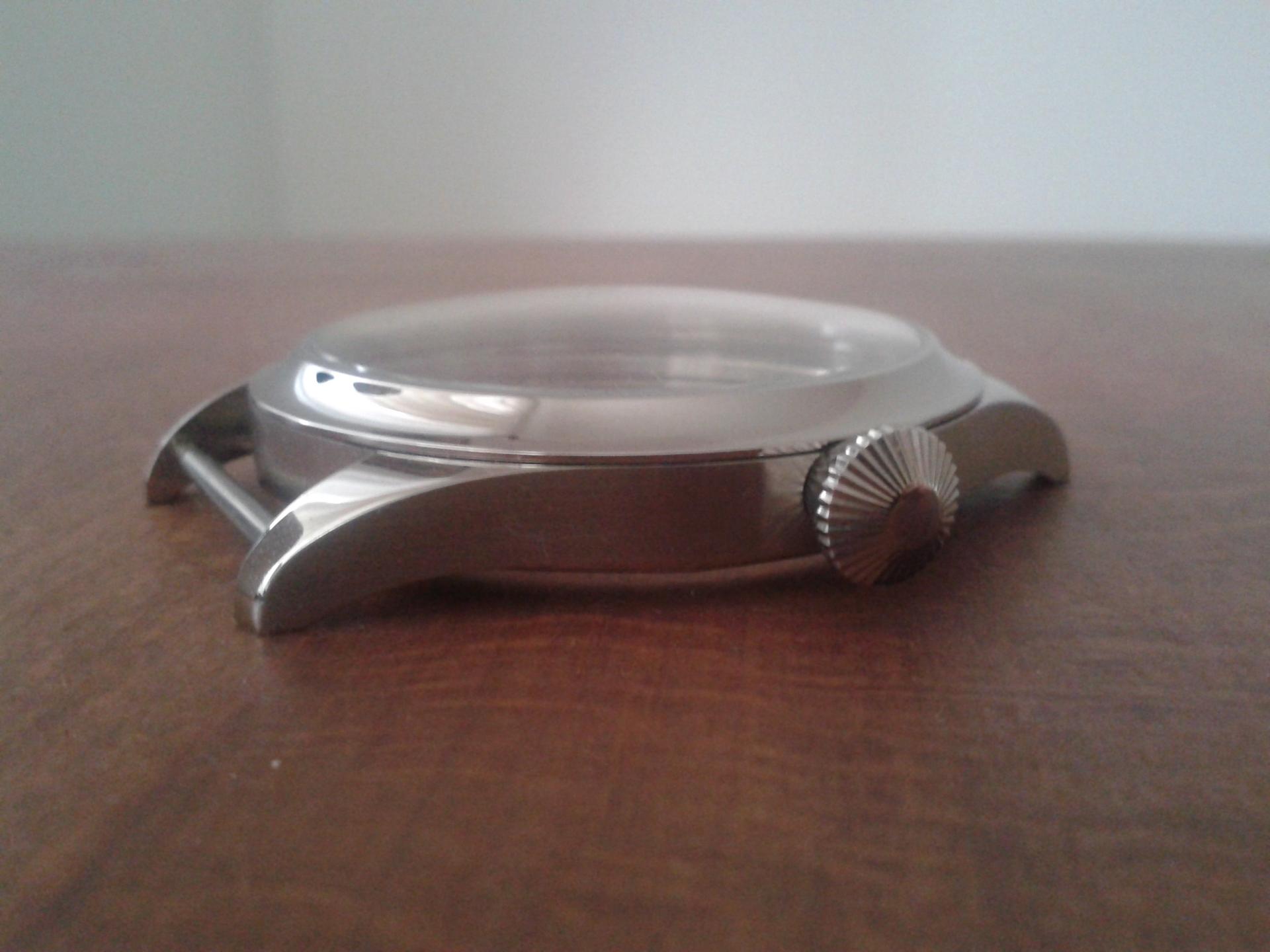

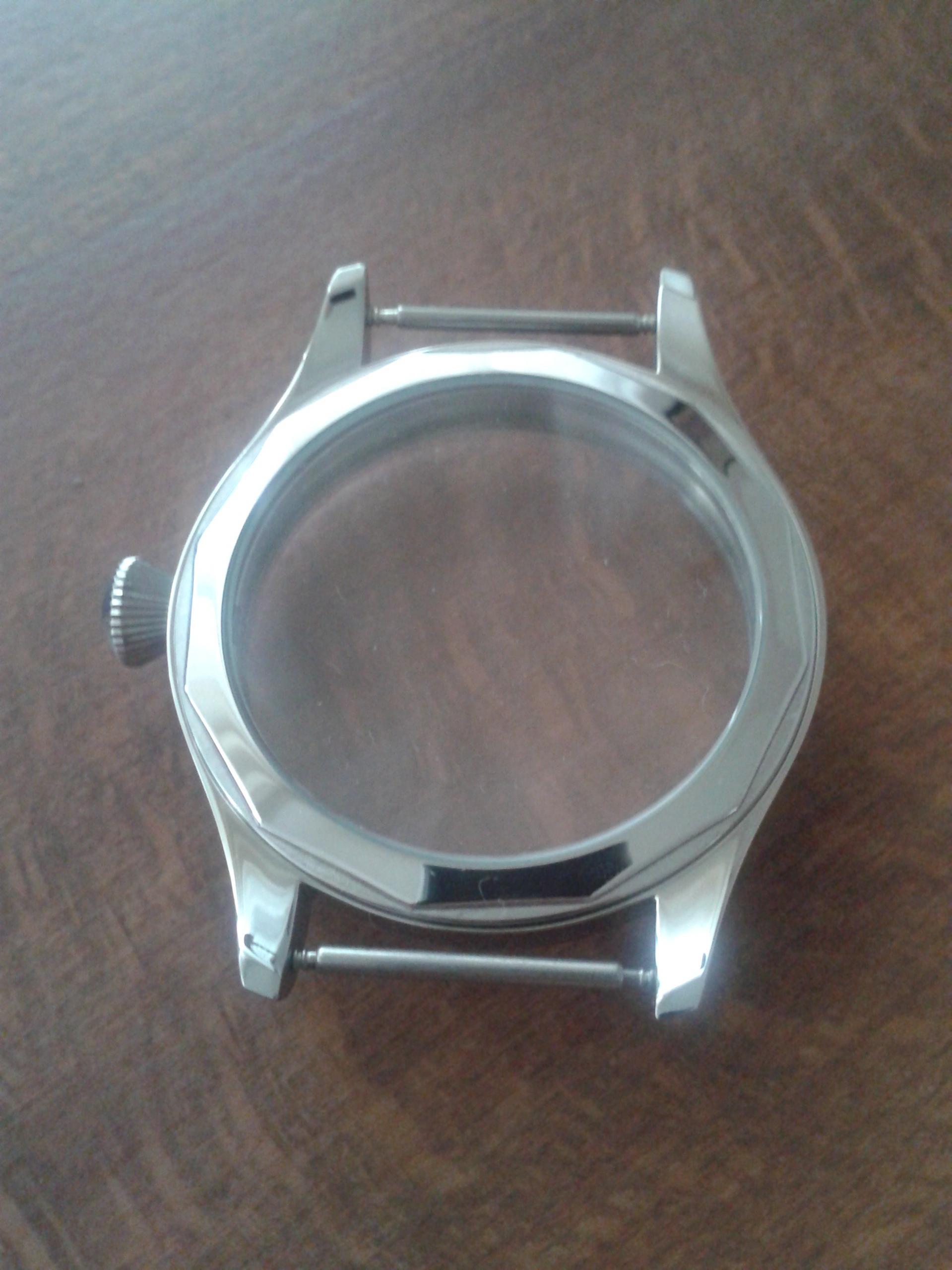

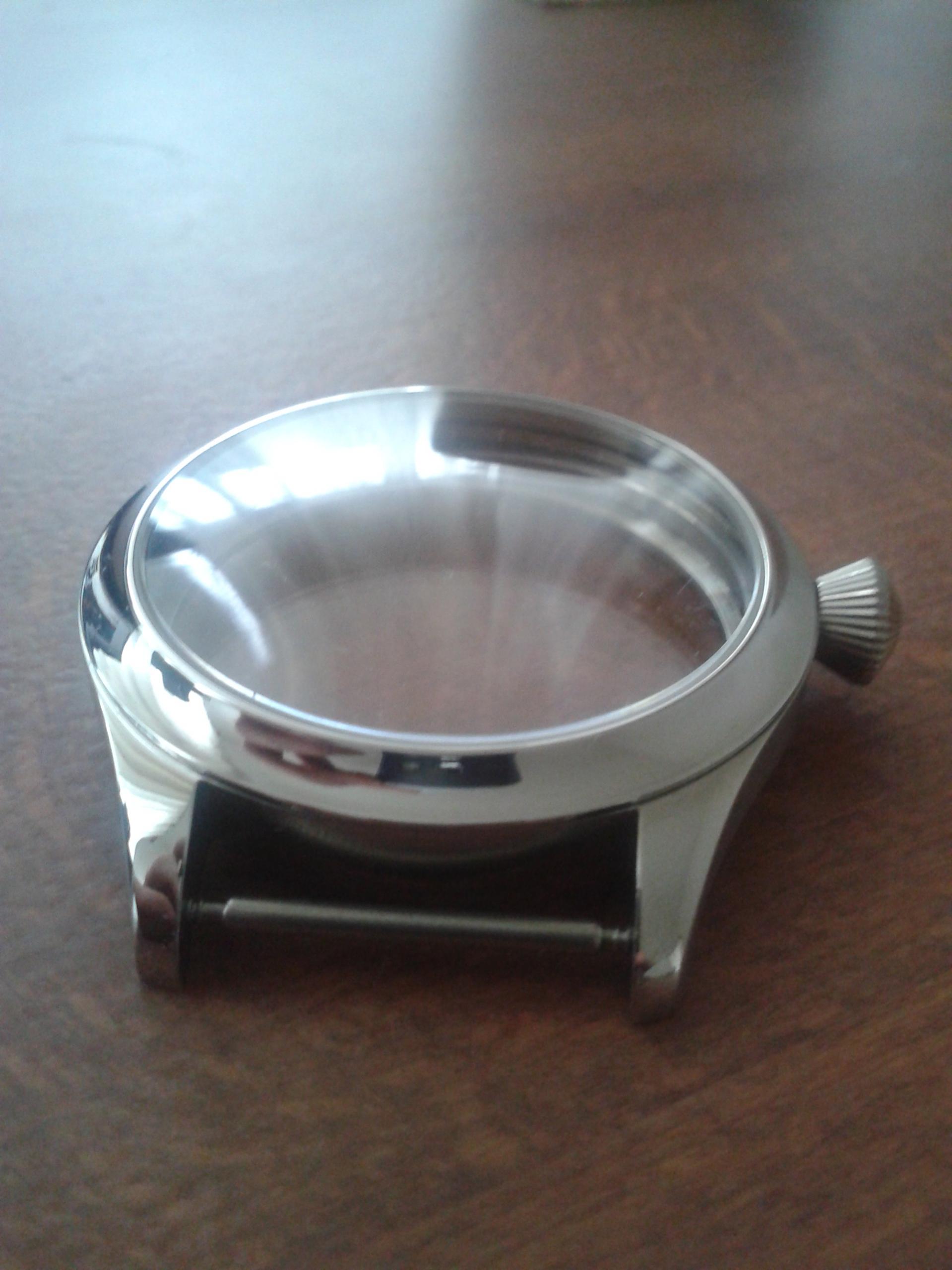

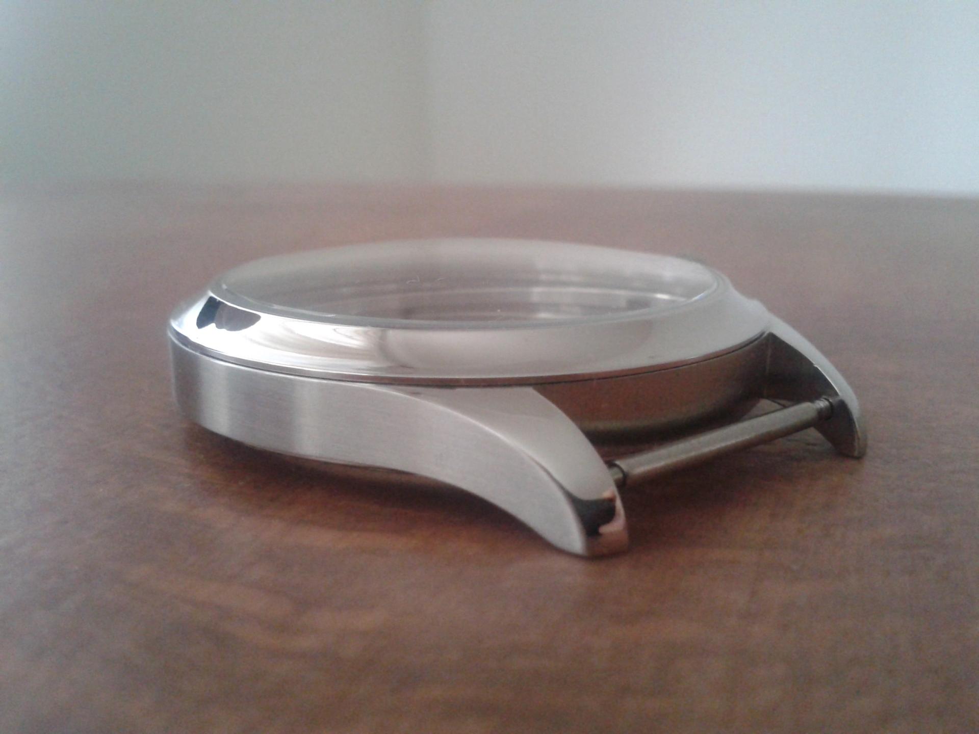

Danas je bio nesvakidasnji dan.Dan kada sam od srece vristao poput curice...:man_in_love: Nerado to priznajem,ali efekat soka( da li je moguce da je stvarno stiglo) u sprezi sa srecom koja je nastupila otvaranjem posiljke je ucionio svoje...:D Ovom prilikom,bez mnogo reci,bar dok ne dodjem sebi,prilazem vam uzroke...:D
Prilog 79228Prilog 79229Prilog 79230Prilog 79231Prilog 79232Prilog 79233Prilog 79234Prilog 79235

Lepo kuciste i sjajne si slike napravio! Mogu mislit kako si nestrpljiv da ga sastavis.

Veberz,kuciste sam iskreno zamisljao drugacije,zapravo,prsten oko stakla je u mojim mislima bio zaobljen ka spolja.Kada sam otvorio kutiju i video da je u stvari obrnuto,prosto sam povilenio...:P Takodje,iako sam bio skeptican,prezadovoljan sam kvalitetom,merio sam ga do malopre sublerom iz svih uglova i mere su identicne...:) Nestprljiv jesam:lol:,ali s obzirom da o ovome sanjam vec poslednjih nekoliko godina,ostvarenje sna se blizi.No kada sam se raspitivao o tome ko moze da mi sastavi sat,bio sam iznenadjen da niko od Beogradskih sajdzija koji me bar nisu gledali bledo na samu napomenu sta zelim,nema presu sa postavljanje kazaljki vec svi rade pincetama i cetkicom kako mi je jedan majstor objasnjavao.To mi se nikako ne svidja,zato sam odlucio da ulozim jos "malo" vise novca i konacno kupim alat koji mi je oduvek trebao.Zato Vladane,obecanje stoji,cim stigne alat,bacamo se na rad i belezenje svega...:D

1. Nabavljen je super očuvan sat Molnija sa SU 3603 mehanizmom, za presmešne novce,
2. dizajniran je cifer (tačnije bar dve verzije istog) u baumuster stilu, po uzoru na Stova i Laco pilotske cifere, i uz malo dobre volje sve će iz elektronskog oblika lako, brzo i jeftino biti pretočeno u konačan proizvod - cifer sata. Tu se još nisam odlučio za konkretan metod izvršenja, ali smatram da će bilo koji napredni oblik laserske štampe, sito i tampon štampe dati zadovoljavajuće rezultate.
Nažalost tu "presušuju" dobre vesti, jer da bi se počelo sa štampom cifera potrebno je pre svega nabaviti odgovarajuće kućište ručnog sata u koje "pasuje" pomenuti Molnija mehanizam.

Ja sam sve pazljivo merio i po mojim merama Unitas i Molnija imaju popuno iste dimenzije kucista pa iz toga predpostavljam da se moze iskorisiti bilo koje kuciste za unitasa, koje naravno ne mozes naci u Srbiji vec poruciti ono od Parnisa iz Kine, ili naci neko kvalitetnije na ebaju.. Mislim da problem nastaje kod kazaljki jer precnik osovinica nije isti kao na 6497/8 i ako vec nemas neke-nove kazaljke ces tesko naci.
Da, clan Ivan je ostavio i podatke iz firme koja mi je radila, naravno jeftinija varijanta je da kupis gotov cifer.

KureNS,evo kazaljki...New Black Set Watch Hands MOLNIJA 3602 3603 MOLNIA | eBay nema,izgleda se prodalo od poslednjeg puta kada sam kopao po EBay-u...:)
