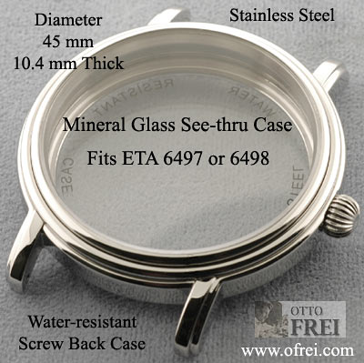

Da,slazem se.Ipak je to macka u dzaku,zato cu sacekati da naletim na neki dobar 6497 po mogucstvu sa inkablock zastitom.A s druge strane,em sto bih bio u gubitku,ne bih mogao da prihvatim cinjenicu da moje cedo pokrece kineski mehanizam,jednostavno,neke predrasude se ne mogu izleciti...:) Inace,ako se ohrabrim,mozda pocnem i drugi projekt sa 6498,s tim sto bi tada bilo reci o izvedbi elegantnog dress sata.Npr sa ovakvim kucistem,ali boze zdravlja...:)
Prilog 78012
