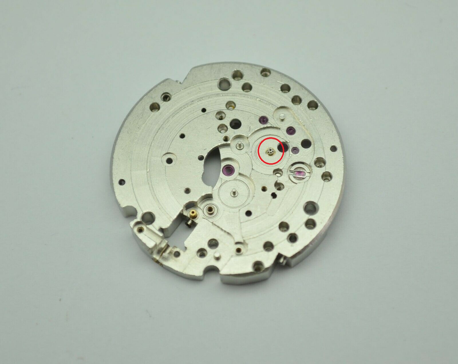

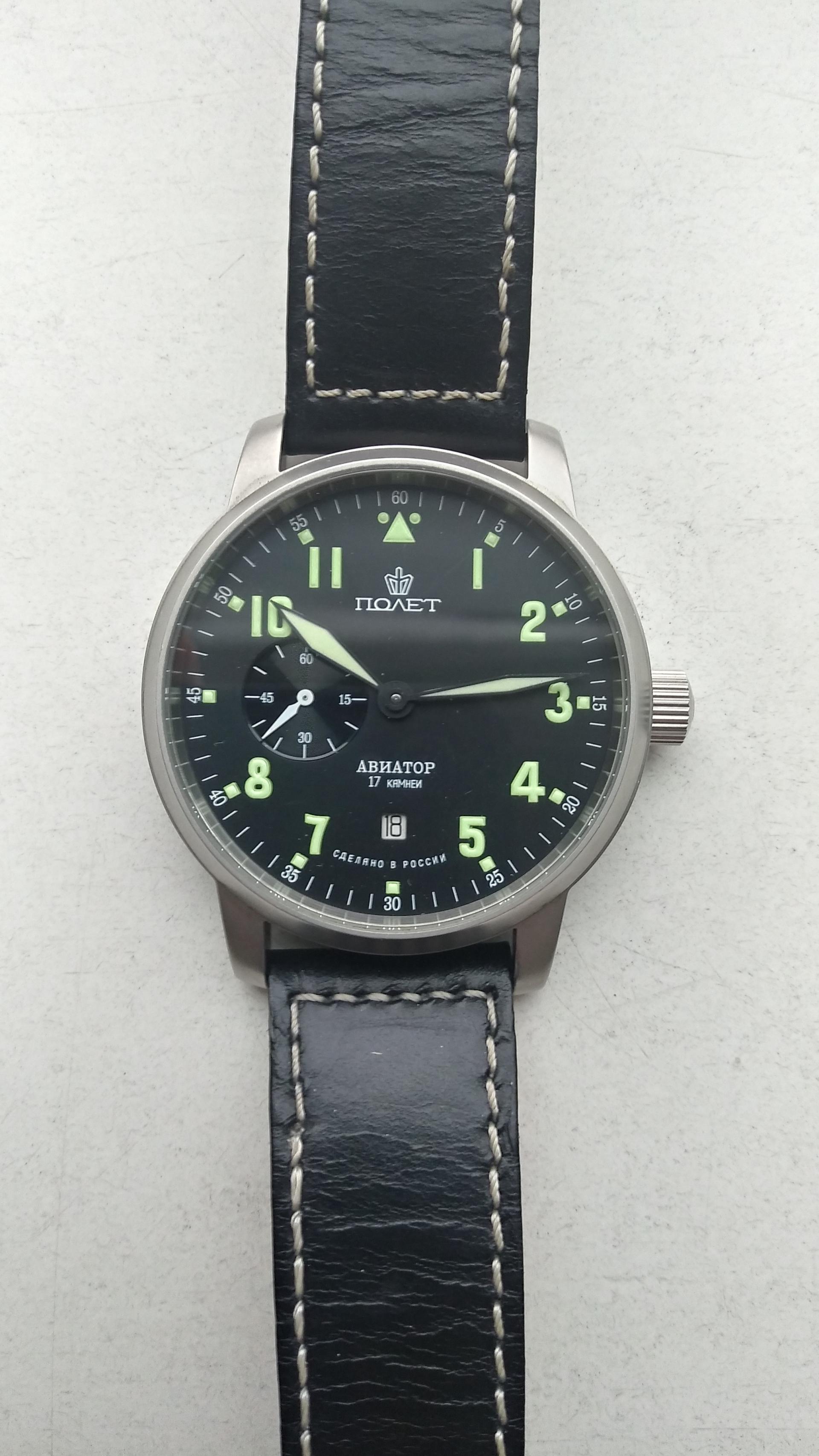

Molim za pomoć. Nabavio sam Poljot Aviator s mehanizmom poljot 3105 kojem ne radi datum.
Moj urar mi kaže da treba naći i promijeniti ovaj zupčanik koji pokreće mehanizam datuma (na slici zaokruženo crvenim).
Prilog 151634 Prilog 151635
Kako je u Zagrebu nemoguće naći dijelove za Poljota, pronašao sam na internetu ovo...
Prilog 151636 Prilog 151637
Molim odgovor da li zupčanik na trećoj i četvrtoj slici predstavlja dio označen crvenim krugom na prvoj i drugoj slici?

ne,nije to taj zupcanik
Puno hvala Somy, naravno da nikad nije kasno.
Već sam shvatio da to nije taj zupčanik, odnosno ja sam na internetu našao ovaj dio označen crvenom strelicom

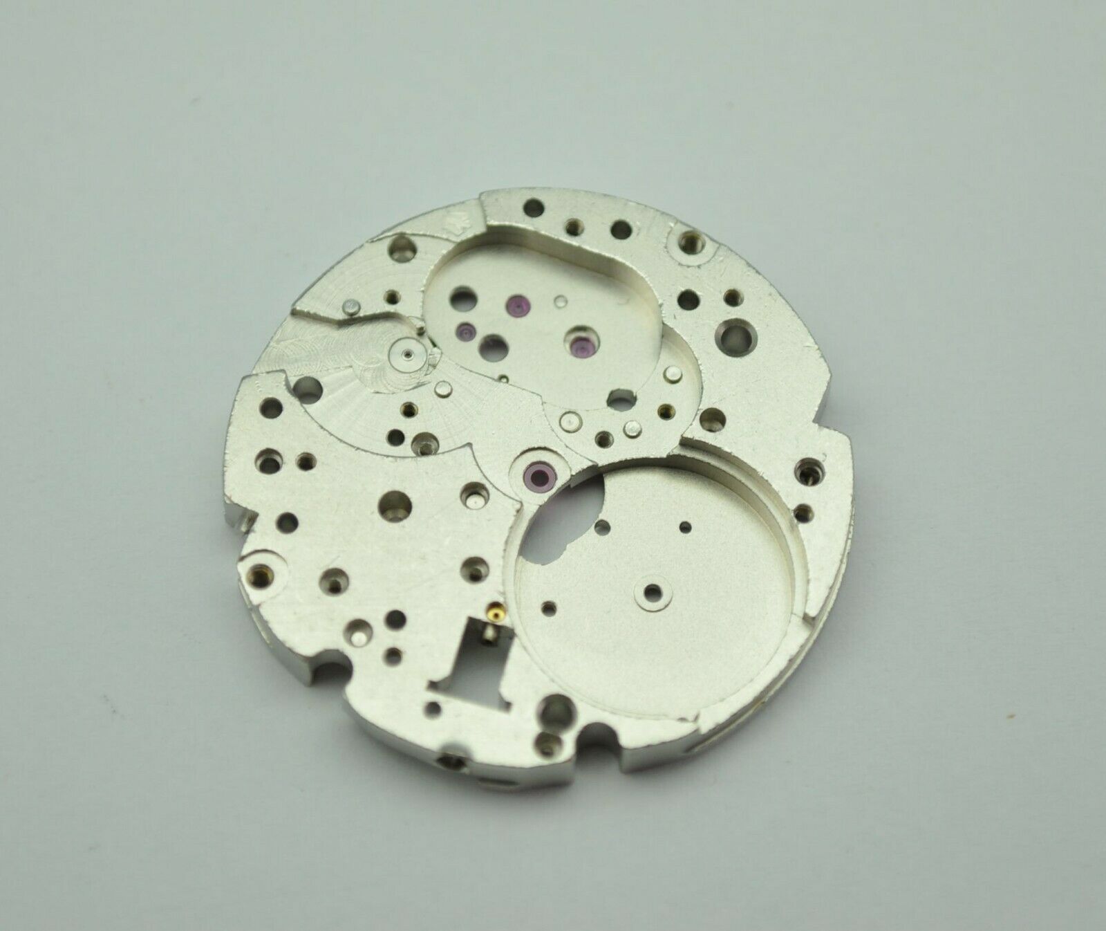

Prilog 151649 a treba mi ovaj označen crvenim krugom... Prilog 151650.
Još jedno pitanje, ako mogu. :crying: Da li je ovaj dio koji meni treba (u crvenom krugu) sastavni dio platne (main plate) ili se ipak može odvojiti od nje i skinuti?
kako izgleda sa druge strane?

Puno ti hvala na trudu Somy! Šaljem slike platne s jedne i s druge strane.
Prilog 151711 Prilog 151712
Hvala!
To je ovo, menja se, moze da se izbije s prednje strane...

Puno vam hvala somy i djolemag! Zahvaljujući vašim savjetima moj urar je našao platnu od poljota 3133, koji je u tom dijelu isti kao i moj poljot 3105 i zamjenio dio. Danas sam preuzeo sat. :)

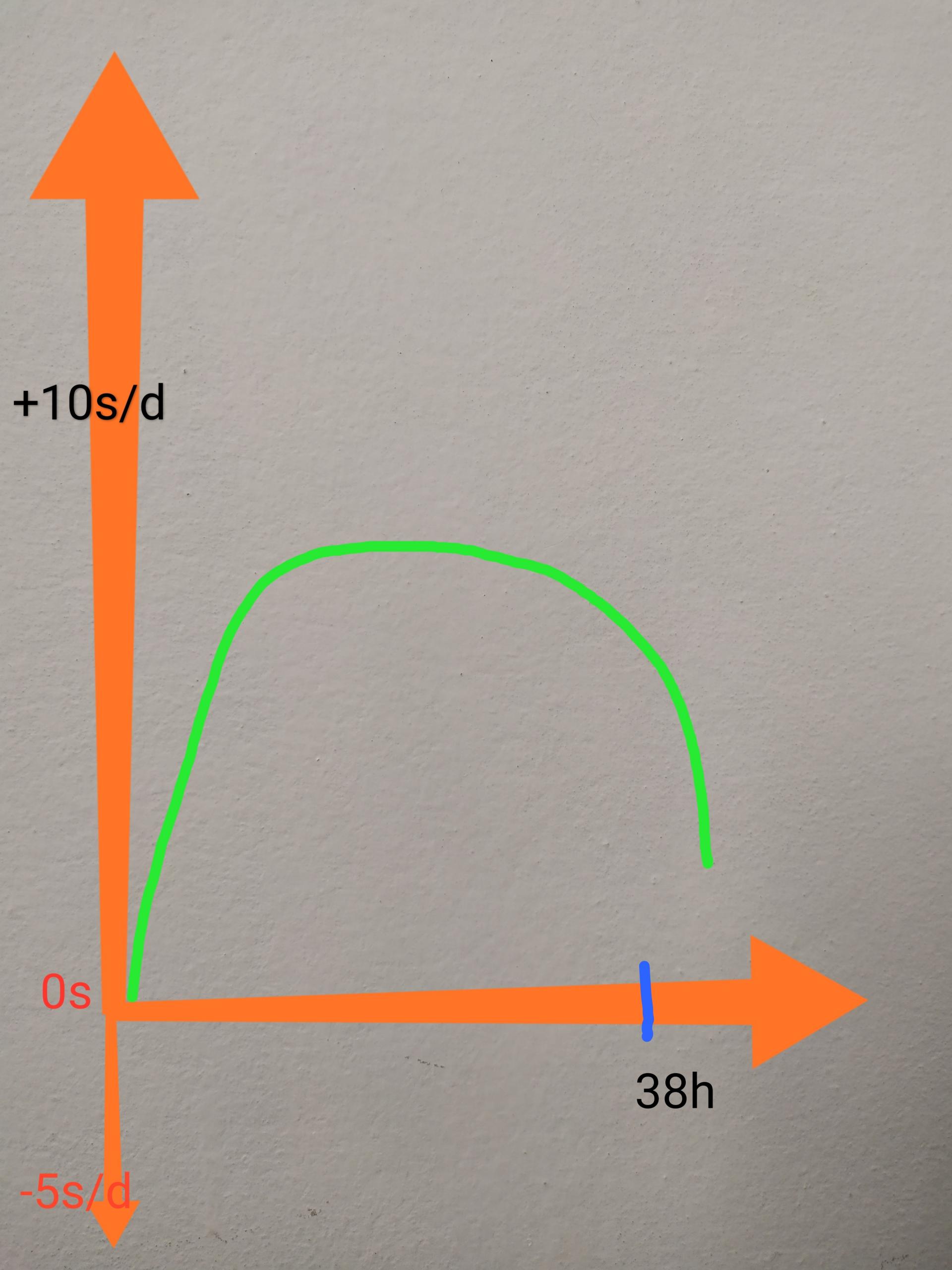

Potpisujes da treba tako mehanizam da radi, da toliko gubi bph pri opadanju rezerve? Znam da si u prici sa mehamizmima, pa me to dovodi do glavog pitanja. Da li Eta i Sellita rade razlicito, za isti grade nivo?
Pitanje se oslanja na Ivkov1 post, ali on nece da mi zameri, jer smo vec duze u kontaktu, i pricali smo vec o toj temi. Ja sam uradio indeticna merenja ponasanja jednog 2824 i dobio sledece rezultate:
Za prvih 24h malo je zurio, prosek +8s/d
Za narednih 10h malo usporio, i bio na prosecnih 0s/d
Zadnjih 3-4 sata je izgubio 2 sekunde, znaci kad je ostalo manje od 10% rezerve , radio je na nekih prosecnih -12s/d vise manje
Ovo je bezveze nacrtan dijagram koji prikazuje problizno stanje:
Prilog 151923
Naravno, problem i ovde postoji, u prvim trenucima ide mnogo u plus, kriva ide naglo uvis.Ipak je moj komad star sigurno 5godina, jer se taj sat ne pravi odavno, iako je radio dosta krace jer je stajao na polici, i nije radjen servis nijednom
Ipak, na kraju fabrickih deklarisanih 38h nije pao ispod fabrici deklarisanog minusa od +-20s/d za elabore, i generalno bio malo u plusu, nekoliko sekindi. Pao je verovatno na -20 ili -50s/d posle fabrickih 38h, ali nisam merio.
Naravno, pre merenja full navijen, dial up, i pracenje rada preko aplikacije. Iskreno, iako je ovo dosta dobro drzanje vremena, i nisam bio toliko zadovoljan, a to mi je potvrdio jos jedan clan koji je skoro uradio servis, i evo dole kako njemu radi 2824 posle servisa.

@bezbi
Nije sad da branim svoje izlaganje, ali ima par dodatnih stvari koje treba uzeti ovde u razmatranje, pre donosenja nekog zakljucka. :)
Prvo, mislim da je Ivke1 iznosio merenja sa timegraph-a, ne mereno "na cekanje". :)
U takvim situacijama verujem da ce razlika biti poprilicna kada se poredi citanje timegrapher i ovako klasicno mereno.
Plus, rucno merenje odstupanja mereno na par sati uzimao bih sa poprilicnom rezervom, jer ja licno nikad nisam siguran da li sam obavio merenje tacno na 0s ili mi je "refleks" omanuo +/-0.2-0.3 sekunde, sto se nabere na par sekundi na dan, ako ti je razmak izmedju merenja 2-3 sata, na sat vremena jos i vise.
No, jos bitnija stvar je kako je Ivke1 odredjivao taj procenat navijenosti. Da li je navio sat do kraja i merio vreme proteklo od tada , pa pretvarao u procente (kao sto pretpostavljam da si ti radio) ili je npr. uzeo da je 30 okretaja krunice maksimalno navijen sat, pa je za npr. 10% uzimao da je to kad 3x okrene krunicu ? Ovo govorim zbog toga sto tih 38h rezerve nije neka "zacementirana" vrednost rezerve za apsolutno svaki primerak, nego minimalna vrednost rezerve koju proizvodjac garantuje, pa ce tako biti primeraka koji ce raditi i po 40+ sati, a drugi ce pak verovatno stati na npr. 38h i 10min, što odmah razlupava celo to preracunavanje procenata navijenosti.

@voosaai89
Jos jednom, nece Ivko1 da mi zameri, jer je skroz ok lik, nije ni ljubomoran ni sujetan, voli da pita, ima svoje misljenje i voli tudje, ima super ukus za satove, i ja ga "volim" kao kolekcionara zato sto je bas na "pravom" putu kad je ova svera u pitanju, a ovim sto pisem bukvalno smatram da njegov ne radi dobro, sto ne zelim da radim, ali ipak je ovo forum i volim da dam svoje misljenje. Plus, ogradjujem se i pitam, jel postoji mogucnost da tako radi Sellita!?
Elem, radili smo zajedno merenje, on jeste radio i timegraphom, ali i na ovaj nacin. U merenje sam usao zato sto smatam da su Eta a samim tim i Sellita top mehanizmi, i da mogu da odlicno drze vreme, mozda ne kao Rola, al dosta dobro- cak i ove obicne varijante, ne top grade. Pa ti mehanizmi imaju cosc setofikate, kao Role. Top grade od kojeg nastaju Hronometri, su podeseni da rade sto blize nuli, i pritom da sto bolje drze vreme, znaci mora da bude tacan i kad sa skijanja i -20° udjes u topao kafic, i to sve na pocetku i pola rezerve. Posto su ovo obicne varijante, nije za ocekivati da budu na nuli, ali je zaocekivati da na konstantnoj temperaturi i u jednoj poziciji- drze vreme dok se rezerva trosi, nebitno da li su na + ili - 10s/d kad su full navijeni. Ali moraju da drze bolje vreme nego sto je on napisao.
Znaci oba sata full navijena na krunici, cuje se preskakanje kad dodje do kraja, dial up i ne pipa se sat. Radili presek posle 24h, 34h, i 38h. U pravu si, nije relevantno u mikrosekund preko aplikacije, ali ako sat na kraju rezerve npr. na 4sata kasni 100sekundi, onda nije bitno dal kasni 99.9s ili 100.1s, moze se reci da kasni 100s- razumes poentu.
Rezultati koje sam ja dao su bolji nego njegovi, ali sam rekao da ni ovi moji nisu dobri. To mi je potvrdio i drugi clan, mislim da je i ovde clan, mozda se i javi ako prepozna svoje merenje, ima Hamiltona, skoro mu radio servis. Video si tabelu, nije bitno sto mu radi skoro na nuli, sto znaci da je samo dobro regulisan, vec je bitno sto od pocetka do kraja rezerve njemu je razlika nekolilo sekundi/dan, nije kao meni razlika 10-20s/d, a kamoli Ivku kome je razlika nekolilo stotina sekundi. Mora da bude sto vise vodoravna linija u tih 38h, nikakva linearna na dole a kamoli strma na dole.
Jos jednom, zanimljivo je sto Seiko kako pada snaga sve vise zuri, i Ivko mi je potvrdio na njegovom. Inace, i njegov 4r je podesio sam, sad mu je ko Kvarcni [emoji28]
Послато са Redmi Note 7 помоћу Тапатока
@bezbi
Moguce je (cak je i za pretpostaviti) da su totalno razlicite opruge u ETA i Sellita mehanizmima, moguce i razlicite legure, pa da imaju skroz razlicito ponasanje. To vec ostavljam strucnijima da potvrde/demantuju, ja sam cisto ovde, kao i vecina nas, iz hobija, samo volim da istrazujem. :)
Iskreno, nisam nikad tako testirao satove kao vas dvojica (nekako mi nije ni padalo na pamet, jer mi, buduci da jedan sat nosim duze vremena bez menjanja ne znaci nesto preterano rezerva snage niti ponasanje u tim granicnim slucajevima).
Ono na sta zelim da skrenem paznju kroz moje prethodne komentare je bas tolerancija kod mehanizama, kojom se proizvodjaci ujedno ogradjuju. Npr. ne znam da li je ko obratio paznju da je u skoro svakom datasheet-od mehanizama naglaseno da npr. u Elabore klasi (ili Top, Standard, svejedno, sve sem COSC) 95% primeraka u seriji mora biti unutar naznacenih granica, preostalih 5% ne. Takodje, kao sto sam spomenuo gore, i tih 38h rezerve je minimum, neki ce imati znatno vise (par sati vise), neki ce biti tu kod same granice. Pa onda i to deklarisano odstupanje po klasama je dato za merenja pri 100% navijenom oprugom, a izohronizam tacno posle 24h... Sve u svemu, slika nije tako crno-bela.
I to spomenuto ponasanje kod devijacije temperature (skijanja) je isto diskutabilno, u tim uslovima i hronometri ce iskociti iz onih famoznih +6/-4s/dan, COSC mislim testira na +8, +23 i +38 stepeni celzijusa i COSC temperaturna tolerancija je manje od 0,6s/dan po stepenu, sto znaci da je maksimalna dozvoljena razlika izmedju +8 i +38 stepeni celih 18s/dan, a na -20 stepeni da vec i ne spominjemo. :)
Previse varijacija ulazi u pricu, tako zbog toga smatram da ne treba previse lomiti glavu oko takvih stvari, ako sat u regularnim uslovima normalno radi. Proizvodjac/serviser bi takav sat/mehanizam sigurno proglasio za ispravan, jer sve parametre navedene u datasheet-u Ivketov sat savrseno zadovoljava.
