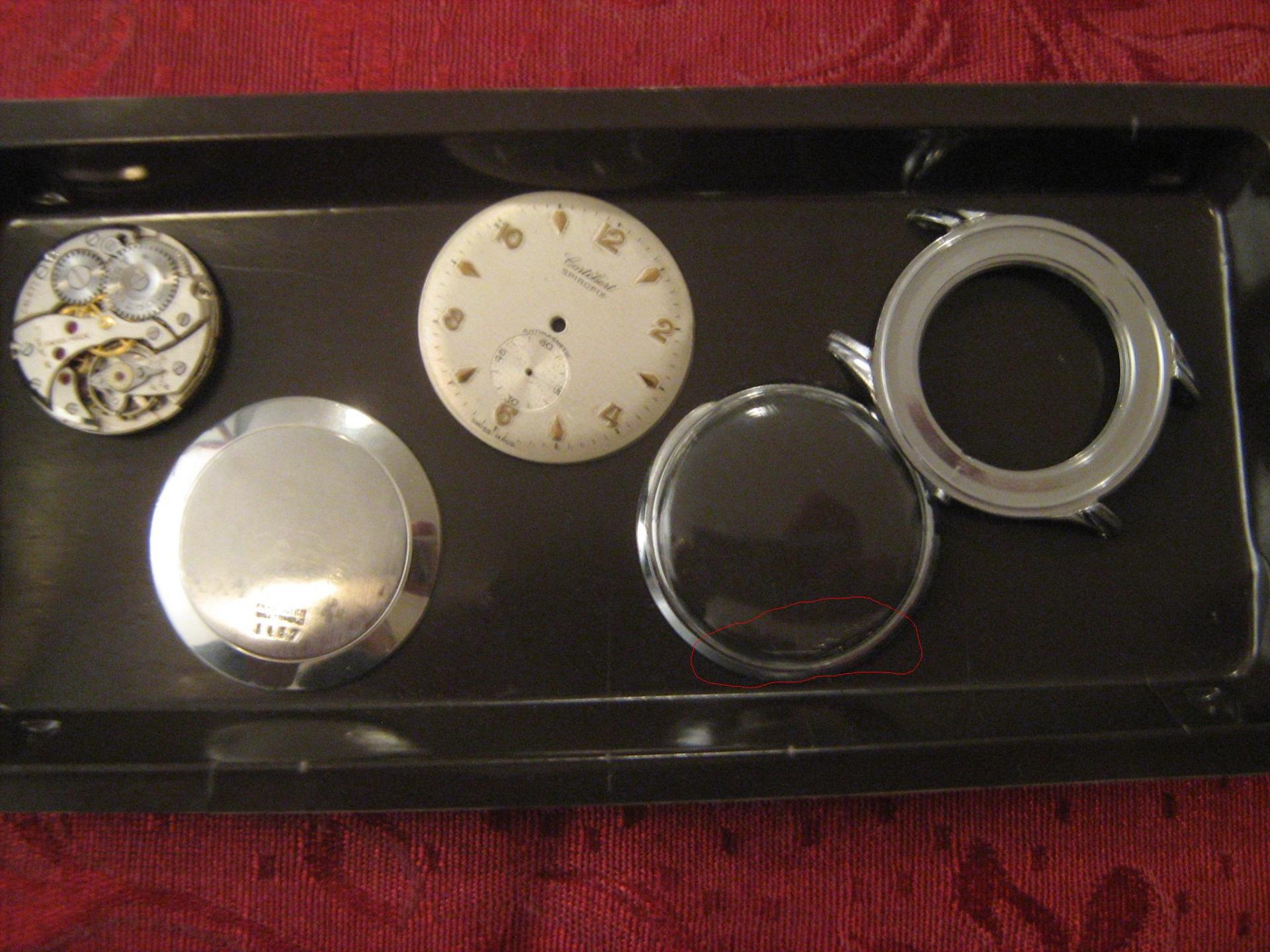

naslici sam oznacio ostecenje pleksija "A". pitao bih kako se to sanira a ukoliko ne postoji resenje do zamene celog pleksija da li se "obruc" B odvaja od pleksija C i kako. kako da saznam koje velicine "stakla" odgovaraju - neki ljudi prodaju online stakalca oznacena raznim, meni nerazumljivim brojevima. hvalaPrilog 83859

po moje, ako na slikama vidim samo onu ogrebotinu ja nebih menjao plexi.
Obruc odvojis jednostavno. Samo gurnes prstima plexi iz toga obruca.
Ali kad ces narucit novi pleksi moras bit oprezan ako radis bez alata za stavljanje pleksija u obruc....al moze se i bez.
Nemas centralne sekundare zato ti treba "nizko" staklo. Znaci ovaj tvoj pleksi je verovatno 305mm i treba ti staklo normalne visine bez unutranjeg obruca dimenzije 305mm(mozda sam promasio za koji milimetar).
Ako pitas mene, ili A) idi kod urara pa plati tih 10eur za novi pleksi sa montazom i zbogom. B) pusti sa ogrebotinom i zivi dalje.
da je samo ogebotina , to je naprsnuce krox koje je ulazila prasina i prljala cifer. oribao sam cifer sapunicom vodom i tankom slikarskom cetkicom. precnik stakla sa obrucem je 38 mm. nisam razumeo sta znaci ono 305?
hvala
mjere promjera plexy stakla su u desetinku milimetra znači staklo 385 je 38,5mm . Postoje više visina stakla ali neki proizvođači iste visine označavaju različito , tebi treba normalne visine i oni obično nisu dodatno označena osim promjera . Skineš staklo i samo njega mjeriš.nije potrebno mjeriti obruč.
Možeš ovde staviti link sa neta koje staklo si našal pa ći probati reći dali je to odgovarajuće ,normalno po podacima koji budu dostupni na stranici
neka osoba, online prodaje stakla za satove, kaze : "daj oznaku (inace ne zna da ih tumaci) pa da vidim imam li "
OBIČAN PLEXY
N-NORMAL DOMED-LANTILE
M-FLAT DOMED-MICONCAVE
HW-HIGH DOMED-EMPIRE ETANCHE
CG-EXTRA FLAT- GENEVE
SAV-EXTRA THIN-SAVONETTE
ARMIRANA
ATC-ARMET CROMED RING-NORMAL DOMED
ATG- ARMED GLIT RING
možda ove oznake pomognu , napišeš dimenziju i oznaku npr 380 N
