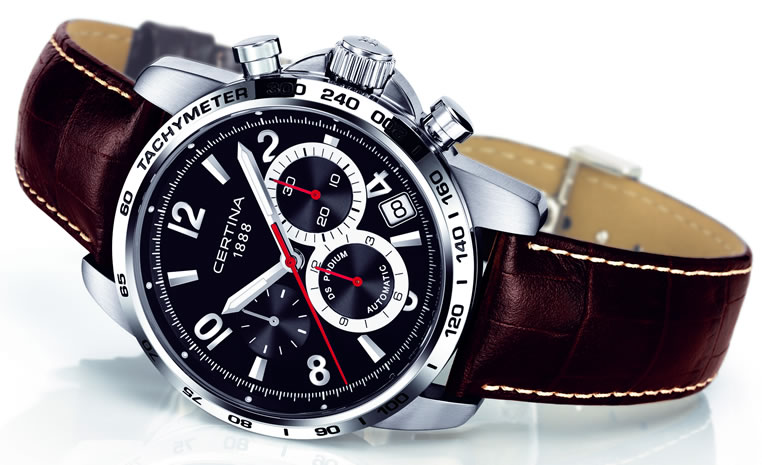

interesuje me da li na metalnom bezelu oznake (brojevi)koji su obrisani kao tragovi nosenja mogu opet da se urade napisu
Da li su slova bila bar malo ugravirana ili samo ispisana?
U prvom slučaju nije problem.
Prilog 118218
bezel je ovakvog tipa stim sto su oznake jos udubljenije gravirane i ko bi mogao to da uradi
Rale
Vidi šta sam ja radio (post br.140) -
http://www.svetsatova.com/forum/f108...html#post96728
Ovom metodom trajnost je ograničena na 20-30-ak dana.To zavisi od kvaliteta flomastera i dubine gravure.
Ako hoćeš trajnije rešenje-radiš isto ali sa malo prave boje.
U oba slučaja dobro odmastiti koronu.
Tako sam (sa bojom) obnovio koronu na Komandirskom (nikako da se setim da to odradim i na Seiku:)).
Bilo je takvih situacija i kolege su to resavali sa maketarskom bojom. Ali obavezno pre toga dobro ocistiti staru boju.
