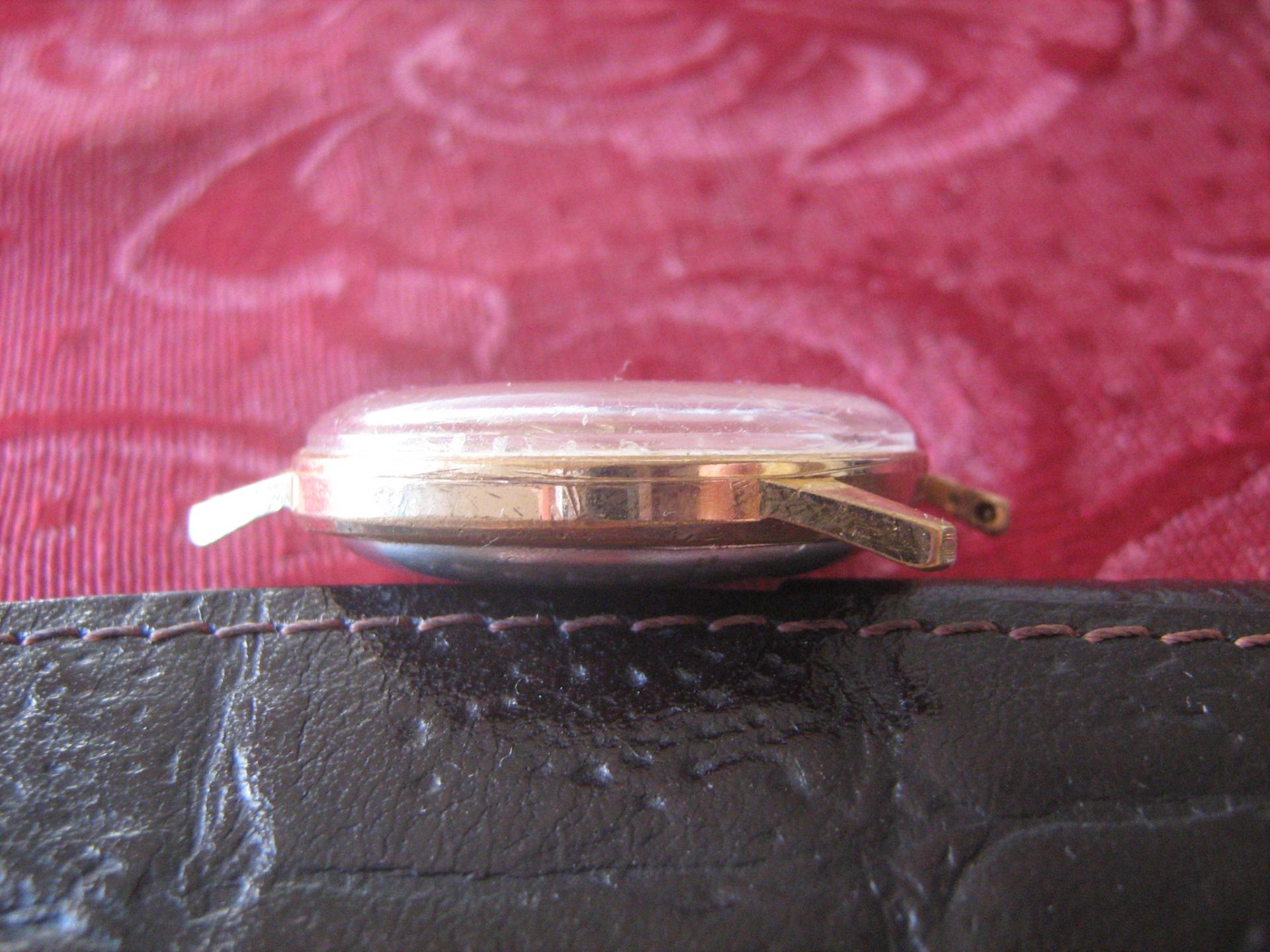

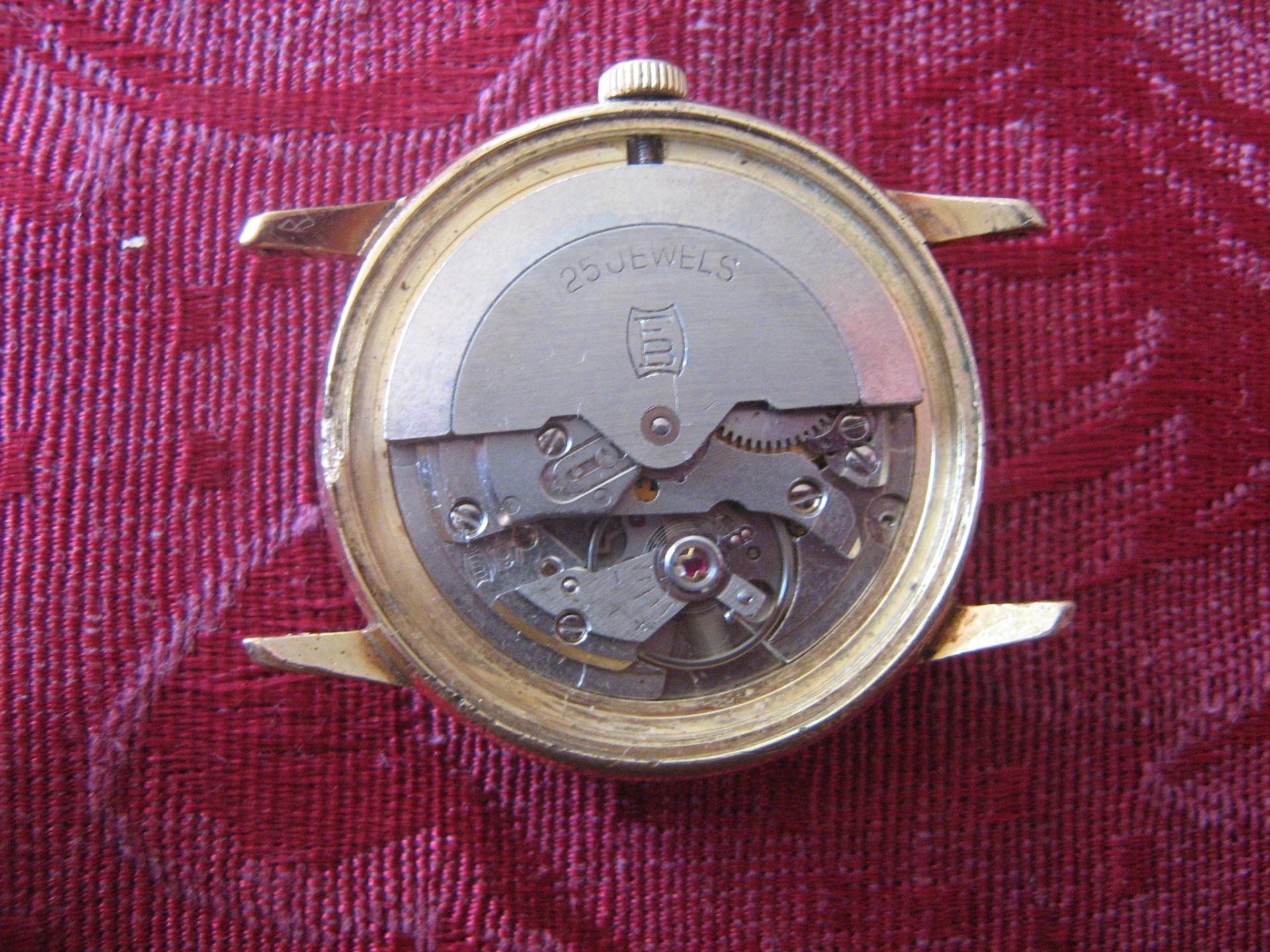

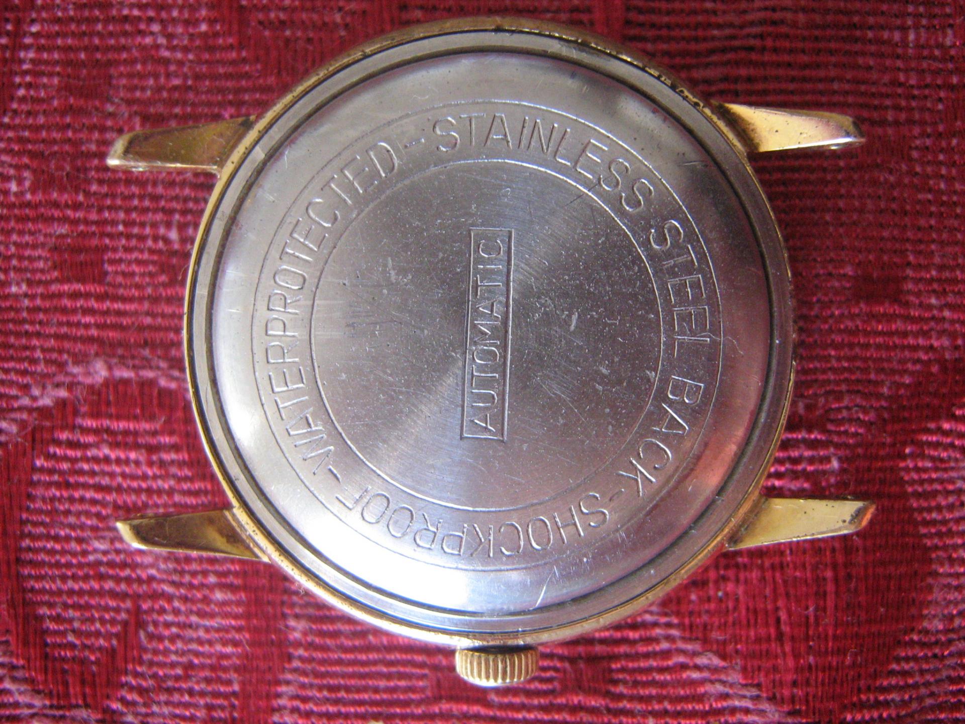

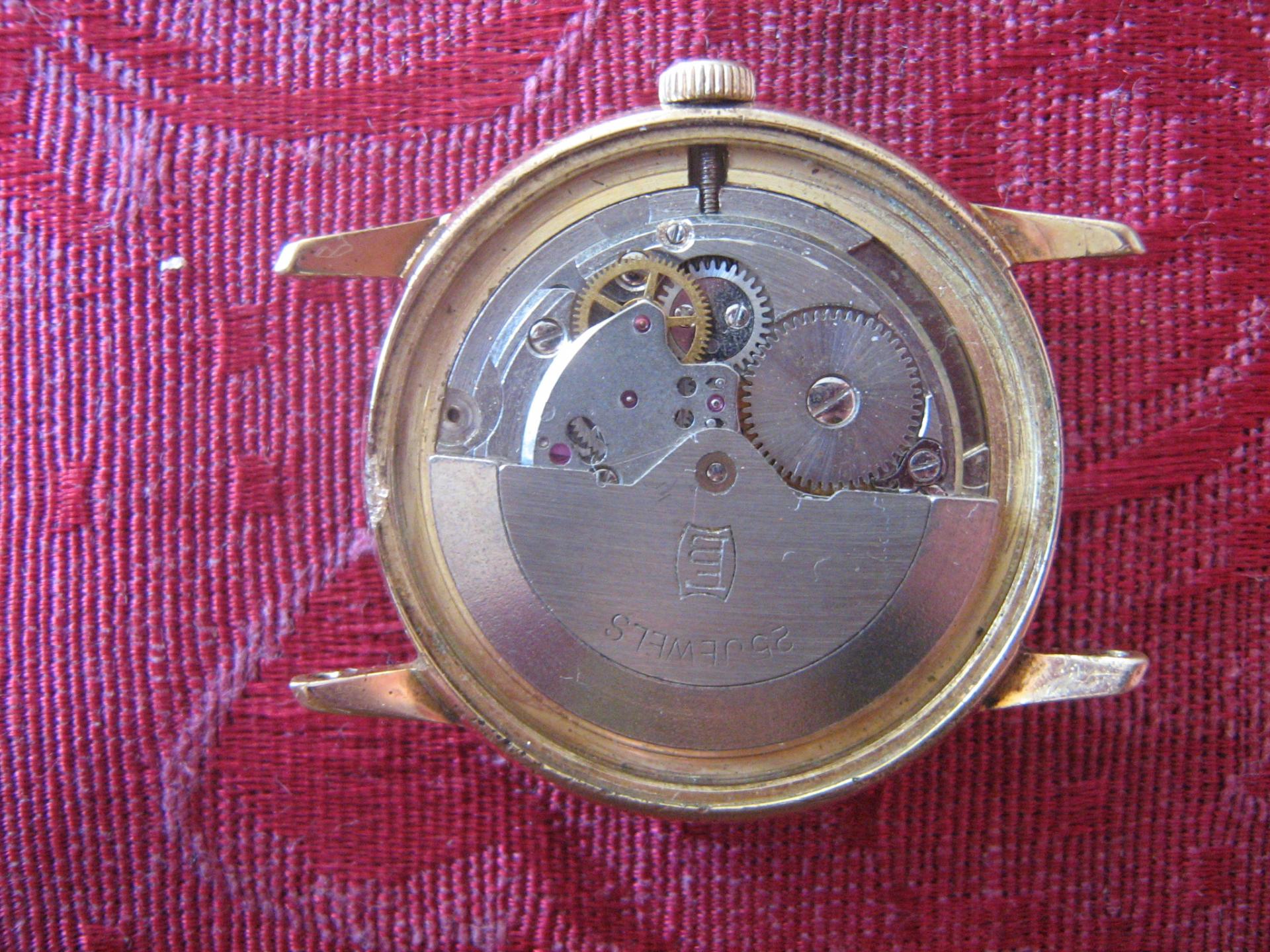

imam sat o kojem ne znam nista :)
Primato super automatic 25 jewls
ne znam da skinem gornji poklopac sa staklom. naime vidi se da je neko pokusavao da ga otvori no meni nije uspelo. mislim da satna kazaljka struze bo ciferu i da sekundara nije dobro pricvrscena jer sat kuca (doduse dosta sporo ali pravilno) a sekundara se malo pomera a malo stoji. kako da izvadim mehanizam tj kako da oslobodim staklo sa obrucem. ukoliko moze jedna identifikacija mehanizma - hvalaPrilog 85036Prilog 85037Prilog 85038Prilog 85039Prilog 85040

Ovako:
prvo povuci krunicu u poziciju stelanja satnih kazaljki
Onda odsarafi malo (krug, mozda 2) onaj mali saraf koji se vidi na sliki 5 i je najblizji osovini. Izvuci krunicu sa osovinom.
Okreni sat i stavi nož tamo u onu zarezu koja se vidi na sliki 3. Polago i lagano podigni, da se obruč odvoji od kučišča.
Kad to napravis verk i ciferplat ce sami da izpadne napolje.
Uzivaj i pazi

krunicu uspesno odvojim na mali sraf i mehanizam moze da se okrece (nedostaju srafici koji pricvrscuju mehanizam za kuciste) unytar kucista.
no ono sto ne uspevam snagom normalnom za postupak jeste da odvojim staklo. pritiskam nozicem u zarez ali ni makac. mnoge druge satove sam otvorio ovako pa se cudim sta je.
cak sam sat postavio vertikalno na dasku za meso , ubacio skalpel odozgo u zarez na kom bi trebalo da se odvoji staklo i lupkao malim cekicem - nista se ne desava. nece da se odvoji kao da je zalepljeno ili izliveno iz jednog komada. zaista neobicno.

Nemoj pritiskat previse, pritisni i okreni prema gore ili dole.
Ako mozes "izbacit" onaj obruc oko masine onda verovatno ide napolje masina i ciferplat sa te (donje) strane i ne trebas skidat pleksija.
@himmelstrider: verk (njemacki werk ili uhrwerk) = masina
