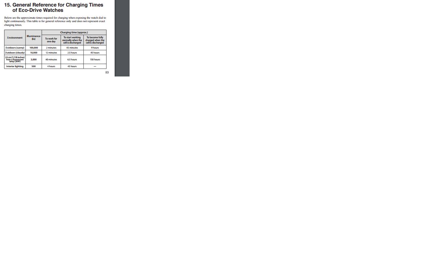

Ponovo se javljam u vezi problematike sa Eco - drive satom. Sat sam nekoliko puta ostavljao na suncu tokom celog dana i radio je dobro. Evo primera od pre par dana. Sat sam u subotu 12.11. ostavio na suncu u periodu od oko 11h do 16h popodne i sat je radio normalno do danas. Ujutru primetim da sekundara ponovo ,,preskače'' po dva polja, što znači da je baterija nedovoljno napunjena. S obzirom da je sat nedavno bio na suncu a i u poslednje vreme ga počesto izlažem suncu, nemoguće da je nedovoljno bio na suncu, već bih rekao da je baterija otkazala.
Molim za Vaša mišljenja na ovo što sam napisao. Mislite li da je baterija otkazala i da je vreme za zamenu? Ujedno Vas i molim da mi preporučite časovničara za zamenu baterije. Sa juga Srbije sam i morao bih ga slati u Beograd, samo me interesuje gde??
Veliki pozdrav za sve forumaše..
Možda je i vreme za zamenu baterije, ali, da li si video ovo sa linka?
Znam da se pominje da sat treba ostaviti 4-5 dana na suncu (da kažeš 40h punjenja na dnevnom svetlu) da bi se baterija skroz napunila. Ti si ga ostavio 4h, to je baš malo po ovome ispod.
E sad, za menjanje, ne znam šta da ti kažem. Nemam nikakva iskustva pa bih predložio ovlašćeni. Nadam se da će se javiti neko sa boljom informacijom
https://www.citizenwatch.com/us/en/e...0full%20charge
General charging requirements for basic analog Eco-Drive timepieces:
Outdoors on a sunny day (100,000 illuminance/lux): 2 minutes for 1 day use; 11 hours to full charge
Outdoors on a cloudy day (10,000 illuminance/lux): 12 minutes for 1 day use; 40 hours to full charge
Moje jedino iskustvo je solarni g shock. Stigao mi pred zimu, baterija na low. Za dan je ušao u medium ali za high je bio preko nedelju dana u prozoru po ovakvom vremenu.
Hvala kolega eee.
Ja sam se vodio ovim što sam pronašao na interenetu u vidu uputstva za meh. E670 koji moj sat poseduje.
Po tom uputstvu piše nekih 9h na suncu da je dovolljno. Ja sam se trudio da uglavnom bude na suncu i samo sam gledao kad je sunčan dan i tad sam ga izlagao suncu. Probaću da ga ostavim kao što si mi rekao nekoliko dana, pa ću videti kako se ponaša..
