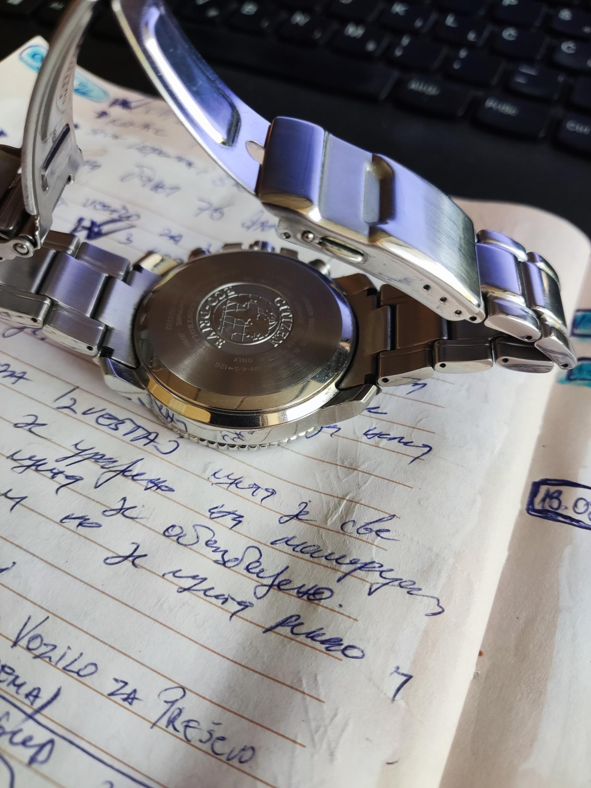

Branislave,
Što se tiče alata za otvaranje poklopca,sat je iz promaster serije i poklopac je ravan. Je l' se takav poklopac otvara sa Bergeon kljucem??
Sat ima ovakav poklopac
Prilog 156323
