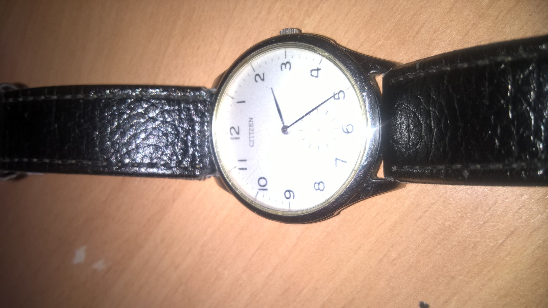

interesuje koliko bi kostalo da se namesti kazaljka na Citizen satu slika koji je nalazi se u prilogu posto je otpala inace sat radi i bez nje imam i nju ili ako nemoze ona da se vrati da se stavi nova
Prilog 125515
Pozdrav i hvala unapred na odgovoru
Ako je samo otpala kazaljka ne bi trebalo da je vise od nekoliko stotina din. To moze da uradi svaki casovnicar koji radi jos nesto osim zamene baterije i kaisa.
