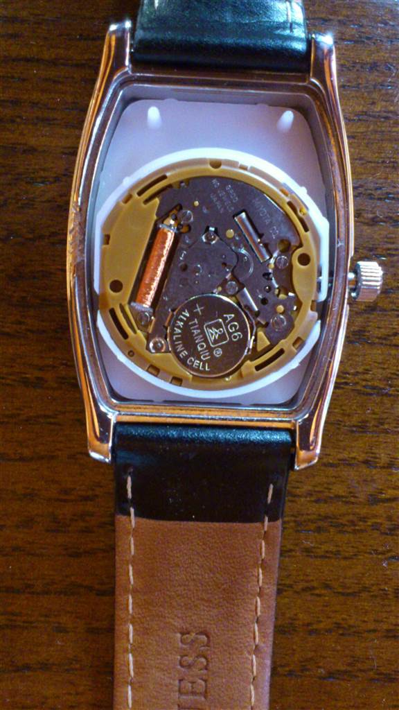

Zna li neko gde se ovaj mehanizam može pronaći i kupiti?
Prilog 73535
Nesto mi se ne da sa slike da procitam tacnu oznaku mehanizma, ali u svakom slucaju pogledaj ovde Watch Movements | Miyota Watches | Esslinger.com

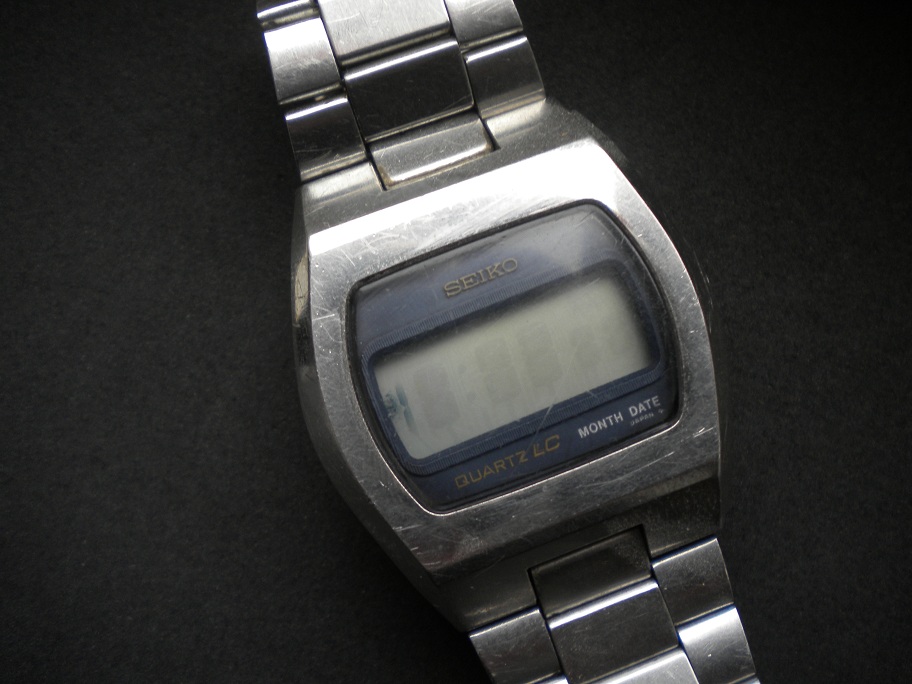

Ne mogu da ti pomognem, ali i ja imam sat sa slicnim problemom. Digitalni Seiko, kao da se LCD razlio, vidi se na ovoj slici u levom uglu. Inace sat radi kad se stavi baterija, ali se vidi ta mrlja na ekranu.
Prilog 73903
Pretpostavljam da je LCD gotov, ali ako neko zna nek napise.
