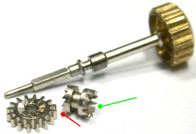

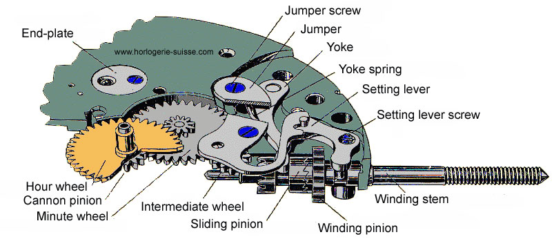

Imam problem sa podešavanjem vremena i datuma.Pre par meseci sam podešavao datum i vrtio kazaljke pun krug za preko 20 dana,na kraju je krunica počela da preskače,ali vreme i datum se mogao namestiti.Sad totalno proklizava i ne pokreće kazaljke unapred.Kad vrtim unazad kazaljke sve je u redu, ništa ne preskače ,sve normalno?Krunica mi deluje malko labavo.Tako da mi nije problem namestiti vreme vrteći kazaljke unazad ali problem je datum.Šta mogu očekivati,je li skup kvar?Mehanizam je tissot 784-2.
ako sam dobro razumeo ,krunica je proklizala ili ili je proklizalo nesto unutra ?
pa to i ne znam,da li može da prokliza krunica samo u jednom smeru,evo ovako je bilo još dok se donekle moglo podešavati,a sada samo mogu vrtiti kazaljke unatrag i to bez problema,napred pokretati kazaljke izgleda ovako primer video(nije moj mehanizam)
https://www.youtube.com/watch?v=1A1LL_Br6v8
moze biti svasta, proklizao zubcanik, pinjon zubcanika,itd....najbolje odnesi kod prvog majstora, nemoj ti cackati sam
jasno je da neću ništa sam dirati jer nisam časovničar,niti sam ikad radio bilo šta oko satova iz hobija...čisto pitam,jer ljudi koji se bave satovima već znaju tipične simptome i uzrok kvara....pretpostavljam da je rešenje negde u ovome
Prilog 118703Prilog 118704odgovor koji tražim je dostupnost delova i otprilike cena takve popravke(može i na pp),jednostavno ne želim da dođem u radnju,čovek kaže to je to i toliko košta.a meni preskupo ili ne želim toliko uložiti u stari sat....
mogu tu da budu dva problema,jedan da je je navoj otiso na navojnoj osovini,a drugi da su se pojeli zuppci na transmisijskom zupcaniku pa preskaze... ipak svakako treba pogledati...
