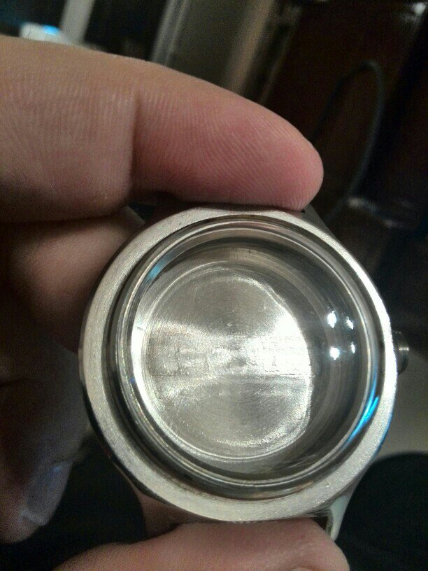

Stric ima finu peskaru, za zubne odlivke, pa bih tako probao ali bojim se sama se ne ošteti nešto. Danas sam se zezao malo, probao da ispoliram staklo i oduševio se uspehom.
Prilog 101842
Mislim da nema potrebe menjati staklo. Još jedna ruka smirgle i Ultimate Compunda i biće odlično.
