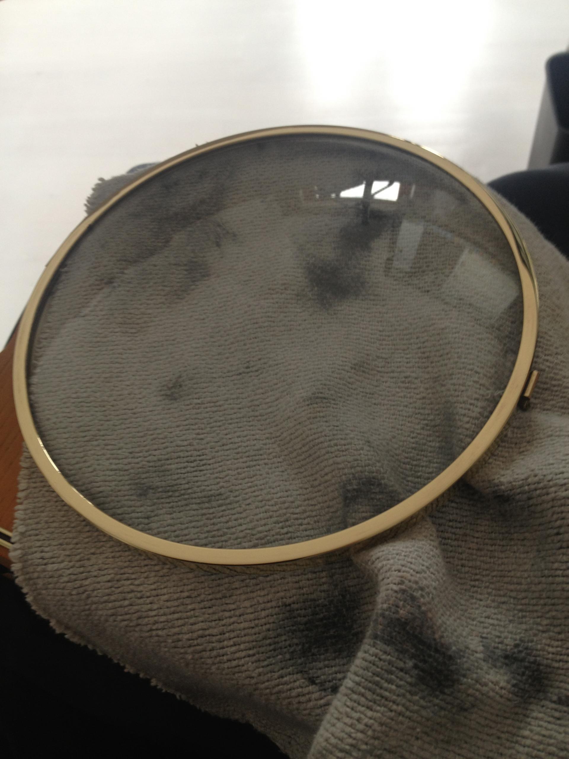

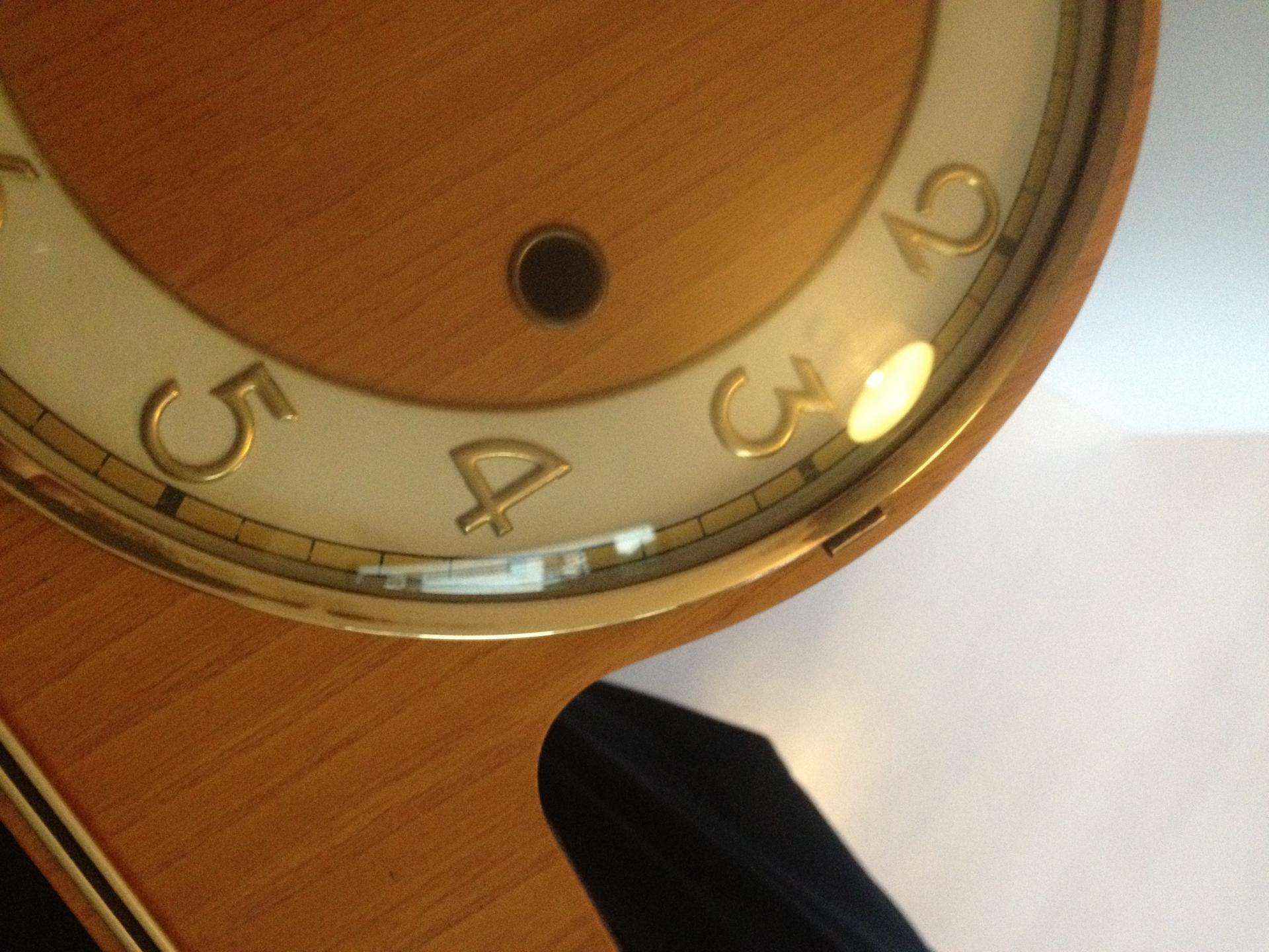

Evo Drugari da nemislite da sam vas zaboravio javljavam se iz Simketove Radionice i prilazem sliku danas sam sat premazao sa politurom ( prva ruka ) pre toga sam ga DOBRO pripremio imao je uobicajne fleke a znate i sami kakav je drvenni namestaj kad se ne odrzava , tako i ovo staro drveno kuciste nije odrzavano , elem prva ruka politure -susenje pa sam zapoceo sa poliranjem CIFER tj Brojcanika ili Brojki , i kao sto slika pokazuje doduse losa renuo sam sa poliranje okvira stakla ali bice znoja matori se neda sve u svemu hvala svima za kom liks i naravno slika i objasnjena bice i dalje kod pitanja samo napred :thank_you2:O pa ja zaboravi sliku Prilog 68406

Evo drustvo mali update okvir je ispoliran i rezultat je prelep i gazda ce da se odusevi , a bice niki evro extra ha ha salim se ili radi kako treba ili batali ali da ja ne duzim evo slike Prilog 68621
