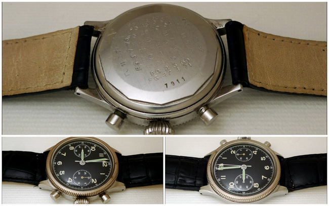

Na poklopcima kućiša ovih satova stoji niz ugraviranih oznaka koje počinju sa FG a zatim datum. FG ( Fin de Garantie ) označava kraj garancije tj posle naznačenog datuma sat treba ponovo servisirati. Na nekim poklopcima može se videti i ugravirano slovo P koje označava Pechoin radionicu u Parizu koja je bila pod ugovorom sa francuskom vojskom a koja servisira letačke merače vremena.

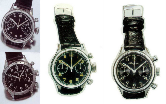

Ovde su prikazani svi modeli Breguet Type 20. Slike su lošijeg kvaliteta. Šesta slika po redu je Breguet Type 20 druga generacija iz 70-tih godina i nisam siguran da li je vojni sat. Treća generacija Breguet Type 20 pojavila se 1995. godine i pokreće je Lemania mehanizam ( nije prikazana na fotografiji ). Ta treća generacija nije bila službeni vojni sat.

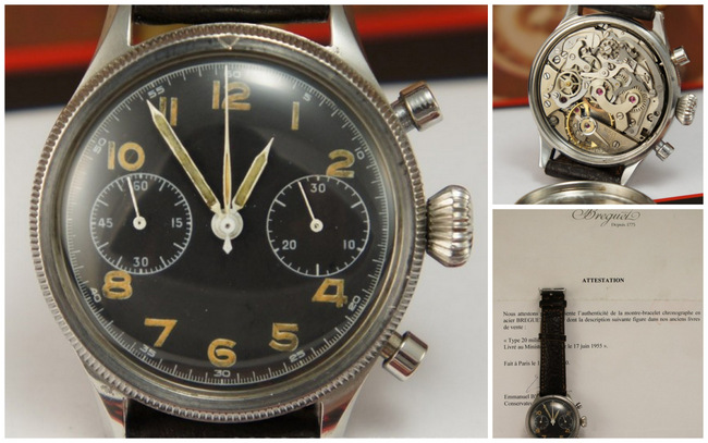

Breguet Type 20 rađeni za vojno vazduhoplovstvo imaju podbrojčanik sa 30-minutnom skalom na poziciji broja 3 i pokreće ih mehanizam Valjoux 22 sa 17 rubina, 18000 vibracija na sat, 40 sati rezerve snage. Visina mehanizma 6,4 mm, prečnik mehanizma 31,3 mm ( negde se sreće i oznaka Valjoux 222 ) i prisutna je „flyback“ funkcija.
Još jedan takav model sa sertifikatom o autentičnosti. Prečnik sata je 38 mm, pokreće ga Valjoux 22 . Na poklopcu kućišta vidi se serijski broj 5101 i godina kada je sat ušao u upotrebu ’54 ( 1954 .god. )

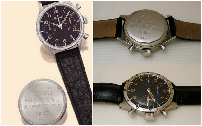

Breguet Type 20 rađen za mornaričke pilote imali su podbrojčanik sa 15-minutnom skalom na poziciji broja 3. Mehanizam Valjoux 22. ( Imaju ugravirano Breguet Marine Nationale Aeronautique Navale i broj konkretnog primerka ).

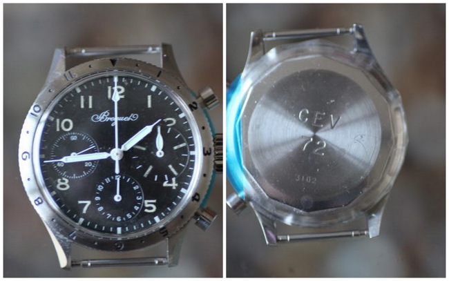

Breguet Type 20 rađen za letački test centar ( CEV ) postoji u 2 varijante. Postoji model sa dva podbrojčanika ( 500 kom ) i model sa 3 podbrojčanika ( 50 kom ). Na poklopcu je ugravirano CEV i serijski broj. CEV modeli imali su 15-minutni podbrojčanik i ugravirane satne markere na rotirajućem prstenu. Naravno mehanizam je Valjoux 22.

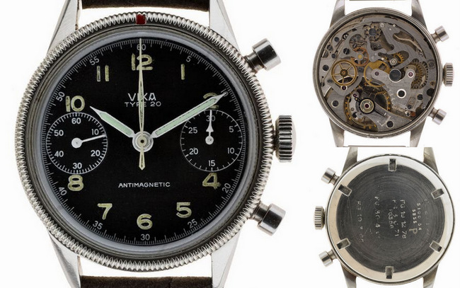

Kompanija Vixa osnovana je početkom 50-tih godina . Kao deo ratne odštete koju je Nemačka plaćala Francuskoj po završetku Drugog svetskog rata isporučivani su i Vixa Type 20 satovi. Vixa Type 20 , čija proizvodnja počinje 1954. godine , pokretao je Hanhart mehanizam sa 17 rubina . Negde se taj mehanizam označava kao Hanhart cal 4054 a negde je oznaka cal. 40 ili po Knirim-u cal 15. Prečnik satova Vixa Type 20 je 39 mm, imaju čelična kućišta i ušrafljujući poklopac. Na poklopcu je ugravirano 5100 54 i serijski broj. Vixa je snabdevala i CEV. Vixa je proizvela između 4 i 5 hiljada ovih satova i po pitanju izgleda postoje neke minimalne razlike.

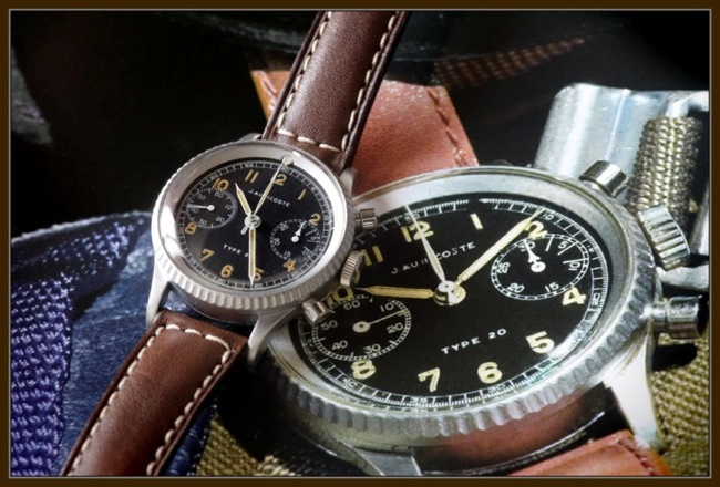

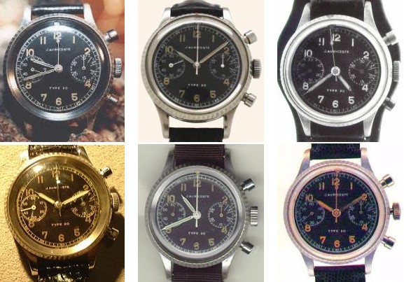

Emile Thomas poznati časovničar i specijalista za mornaričke hronometre „marine chronometre“ osnovao je svoju kompaniju 1854. godine ( u to vreme nije se zvala Auricoste ). Godine 1889. Joseph Auricoste nasleđuje ili možda bolje rečeno preuzima kompaniju od Emile Thomas-a i ujedno imenuje kompaniju po sebi – Auricoste. Na Pariskom sajmu kompanija 1900. godine osvaja zlatnu medalju. Sin Joseph-a Auricoste po imenu Pierre Auricoste nastavio je očevim stopama i uspostavio saradnju sa Patek Philippe. Kada su u pitanju merači vremena kompanija Auricoste, zajedno sa Patek Philippe , učestvovala je u opremenju francuskih ratnih brodova. Opremljeno je nekoliko nosača aviona ( 60-tih godina ) , računajući i najnoviji i najmoderniji Šarl de Gol , kao i drugih ratnih brodova računajući i nuklearne podmornice. Na taj način uspostavljena je izuzetno uspešna saradnja između Auricoste i mornarice. Auricoste se uključila u proizvodnju satova Type 20 za pilote francuskog ratnog vazduhoplovstva i francuske mornarice kao i za CEV isporučivši više od 2000 hronografa. Modeli Auricoste Type 20 koristili su bar dva mehanizma. Jedan je Auricoste cal. 2040 a to je ustvari Lemania 15TL. Taj mehanizam ima 17 rubina, 18000 vibracija na sat i „Incablock shock protection“ . Inače taj mehanizam je predstavljen 1940. godine i to je prvi Lemania mehanizam sa „flyback“ funkcijom. Drugi mehanizam koji je ugrađivan imao je 16 rubina. Ne znam ko je bio proizvođač tog mehanizma. Takođe treba reći da su kod prvih modela, kućišta bila od čelika ( nisam video ni jedno ) a neka hromirana ili niklovana i poklopci nisu bili ušrafljujući. Kasniji modeli bili su svi od čelika i sa ušrafljujućim poklopcima i takve modele nosili su marokanski i argentinski vojni piloti ( za francuske nisam siguran ). Modeli koji su pravljeni za civile imali su „tachymeter“ skalu.
Ovde su prikazani svi modeli. Razlike su gotovo neprimetne. Kao što se da primetiti slike su lošijeg kvaliteta tako da će neki od ovih modela biti prikazani u nastavku teksta.
Još jedan primerak ( iz ove prethodne Grupe slika 8 ). Pokreće ga Lemania 15TL tj Auricoste 2040, 17 rubina, 18000 vibracija na sat, prečnik kućišta je 38 mm, kućište je hromirano ( ili niklovano ).

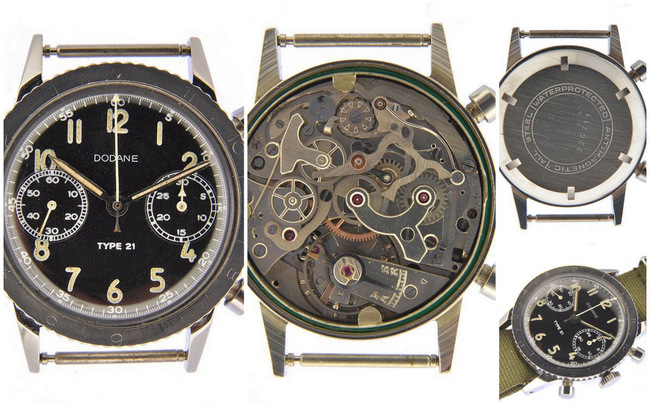

Dodane je proizvodio modele Type 20 i Type 21 u periodu od 1960. god. do 1980. god. Ukupno je proizvedeno oko 5000 komada ( jedna manja količina za Nato ). Moram naglasiti da su mnogo češći modeli sa natpisom Type 21 , tačnije Dodane Type 20 nisam video.Korišteni su različiti mehanizmi. U početku koristili su svoje mehanizme a onda su prešli na Valjoux 22 a kasnije na Valjoux 720. Svi Dodane Type 20 i Type 21 imaju čelična kućišta i ušrafljujući poklopac. Većina satova ima ugraviranu skalu na rotirajućem prstenu koja ide od većeg ka manjem broju ( od 11 do 1 ) što je suprotno od Breguet satova. Većina Dodane hronografa ima dva podbrojčanika . Prema nekim izvorima ( Knirim ) ovi hronografi su na brojčaniku nosili različite oznake : Dodane, Airain, Chronograph Militare i Chronofixe. Dakle, navodno, satovi sa ovim natpisima na brojčaniku pravljeni su od strane Dodane kompanije. Dodane hronografi sa tri podbrojčanika pravljeni su za francuske pilote helikoptera. Navodno, napravljeno je samo 50 komada. To znači da je pronaći Dodane hronograf sa tri podbrojčanika više nego teško.

Chronofixe Type 20 i Type 21. Takođe proizvođeni od strane Dodane-a. Može se primetiti razlika u kazaljkama i rotirajućim prstenovima.Chronofixe Type 20 i Type 21. Takođe proizvođeni od strane Dodane-a. Može se primetiti razlika u kazaljkama i rotirajućim prstenovima.
