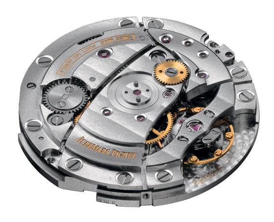

    Na prvi pogled nema nečega što ovaj mehanizam izdvaja iz mase drugih. Tri kazaljke, sa hakovanjem sekundne, prikaz dana i frekvencija od relativno niskih 21,600 otkucaja po času. Sastoji se od 278 delova, što uopšte nije malo i ima 40 rubina.
    mehanizam sa uklonjenim rotorom
    Rezerva snage iznosi 60 časova, što opet nije spektakularna brojka za današnje vreme. I tu dolazimo to prve ključne karakteristike ovog mehanizma. Rezervu snage od 60 časova pruža samo jedno burence sa glavnom oprugom, dok drugi proizvođači rešenje uglavnom pronalaze u ugradnji dodatne opruge. Nije jednostavno obezbediti toliku rezervu snage samo sa jednom oprugom. Problem nije u dužini i jačini opruge, već u ravnomernoj isporuci snage. Upravo su u AP-u uspeli da optimizuju krivu opadanja snage, te obezbede veliku preciznost mehanizma u svakoj fazi navijenosti.

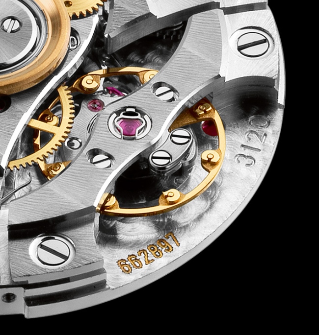

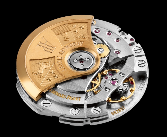

    Most zaprečnog sklopa pričvršćen je sa dva zavrtnja, što doprinosi većoj stabilnosti. Balansa ima varijabilnu inerciju, spirala je ravna, a za fino podešavanje koristi se osam šrafića. Most sistema automatskog navijanja u istom je nivou sa ostalim mostovima, što doprinosi relativno maloj visini mehanizma. Rotor je izrađen od 22-karatnog zlata i postavljen je na keramičke kuglične ležajeve. Dekorisan je izuzetno lepo, sa Audemars Piguet natpisom i porodičnim grbovima obe porodice. Navijanje se vrši u oba smera. Naravno svi delovi ukrašeni su ručno. Rodijumom presvučeni mostovi sa ženevskom šarom i zakrivljenim ivicama pobudiće čežnju kod svakog ljubitelja vrhunskog časovničarstva.

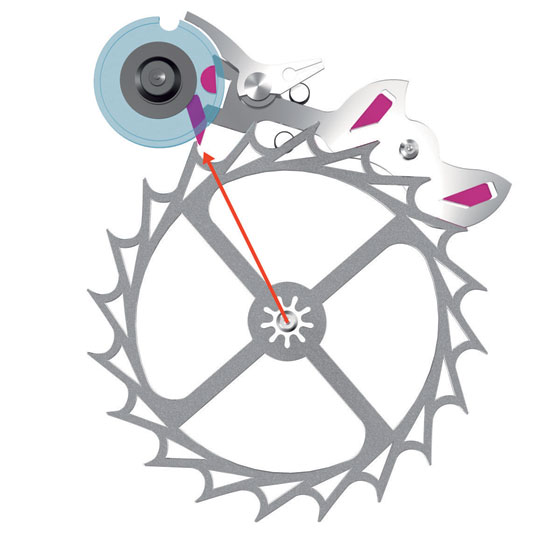

    U planu je i inovacija kalibra 3120. Trebao bi da dobije novi zaprečni sklop direktnog impulsa, razvijen od strane AP-a. Ipak, ideja nije bila njihova. Sličan zaprečni sklop razvio je Robert Robin pre nekih 200 godina. Ovo rešenje tokom godina palo je u zaborav. Bilo je ispred svog vremena, jer tadašnja tehnologija nije dozvoljavala proizvodnju sa tako malim odstupanjima.
    U AP-u su gotovo slučajno došli do starih Robinovih nacrta i odmah prepoznali teoretske prednosti ovog sistema. Ukratko, glavna prednost ogleda se u tome što se sila prenosi direktno na balansu, bez ankera koji ometa ovaj proces. Velika razlika u odnosu na klasičan sistem je to što tokom sekunde dolazi samo do jednog impulsa balanse, u odnosu na standardna dva. Anker kod ovog rešenja služi samo da pozicionira balansni točak. Novi sistem pored velikog povećanja u efikasnosti ne zahteva lubrikaciju.
    Trenutno se u AP-u eksperimentiše sa ugradnjom novog zaprečnog sklopa u kalibar 3120. Tako su isprobavane frekvencije od standardnih 21,600 otkucaja po času, pa sve do nesvakidašnjih 43,200 otkucaja. Cilje je pronaći frekvenciju koja omogućava smanjenje dnevnih odstupanja u preciznosti na svega polovinu, do dve sekunde.
