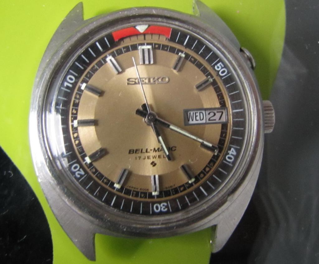

Lepa boja cifera. Ja bih mu stavio što svetliju braon kožu sa belim štepom.
NESA cestitke stvarno lep belmatik a za glavu pripazi ja mislim da bi mu dobro stajao
i metalni kais da si blize dao bi ti jedan
Aman ljudi gde ih samo nalazite?
Al ozbiljno!
tja,to sam i ja pitao al neće da kažu.šala.čestitke za seiko,i ja bih probao sa nekom metalnom ili boja kao što je d1d predložio
Hvala, narode. Mislim da ću sutra u pohod na narukvicu, pa da vidimo.
Uzgred, šta znači da nije potpuno originalan? Da li mu je nešto menjano ili...? Ima one standardne oznake, mada ih na internetu nisam nešto mnogo našao, a deluju istovetno.
Što se tiče izvora, u pitanju je jedan prodavac sa voćnog sajta koga poznajem. Sat koji sam kupio je tek dobio i nije se pojavljivao na oglasima. Inače, koliko sam uspeo da naučim, svaki prodavac, bez obzira gde se pojavljuje, tj. na oglasnim sajtovima ili na pijacama rado hoće da nastavi saradnju i uvek zove pre nego što sat stavi na prodaju ako mu kažete koji model ili vrstu sata hoćete. Ako nekome treba više info, može na PP.
Nije autentičan. Imaš tzv. franken kombinaciju. Bellmatic sastavljen iz više različitih modela.
E, da mu [AUTOCENZURA] *!#$%! Ako je tako, kako bih najjeftinije mogao da prođem ako hoću da ga vratim na fabrički izgled, tj. koje delove da kupim?
Ili da se tešim i da ga smatram modifikovanim satom? :D
P.S. Po čemu se vidi? Evo linka sa takvim satom: http://www.kaboodle.com/brum2000/vin...odel-4006-6040
Gledam ga k'o tele u šarena vrata, ali ne vidim razliku.
Hint... ono čelično u šta se stavlja mehanizam i cifer kod tebe nije isto kao kod modela 4006-6040. ;)
http://www.dodaj.rs/f/3J/a7/HUkfX4s/...-521140-32.jpg
http://www.dodaj.rs/f/v/F3/2JZF2OfR/...-521140-33.jpg
Meni deluje da ti imaš kombinaciju kućišta koje pripada modelu 4006-6011 i cifera koje pripada modelu 4006-6040. Pogledaj šta piše na poklopcu kućišta pa ćeš tačno znati kojem modelu pripada. Mislim da je i sekundara menjana ali nisam siguran. Sad, koji je najjeftiniji način da dovedeš sat u autentično stanje zaista ne znam. Rekao bih da je najbolje da ga ostaviš u ovakvom stanju ukoliko ti ne smeta ovaj "mod".
Hvala mnogo, Dragone. Pozadi zaista piše 4006-6011. Evo najsličnijeg 6011:Antique Watch Bar: SEIKO BELL-MATIC 4006-6011 SBM02 (SOLD)
Doduše, prodavac ima praksu da vrati novac ako kupac nije zadovoljan, ali s druge strane... lep je, a ako bi se našao neki davalac autentičnih delova... :D
