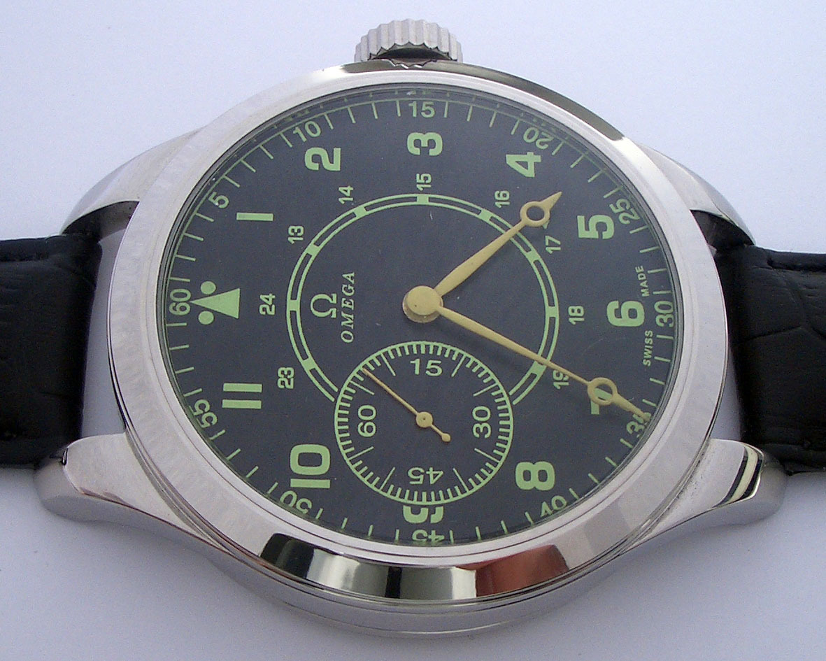

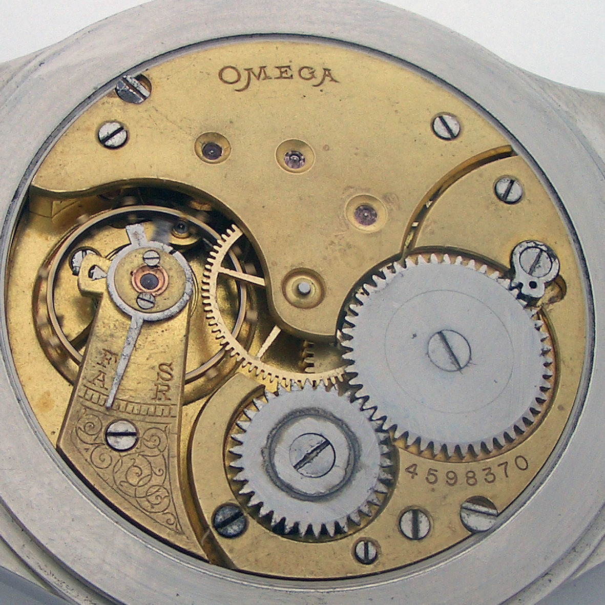

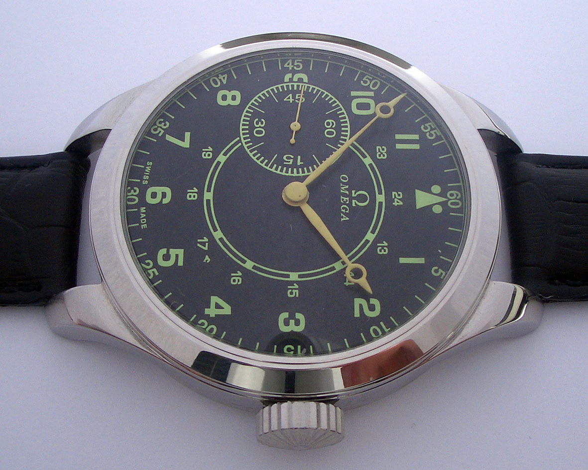

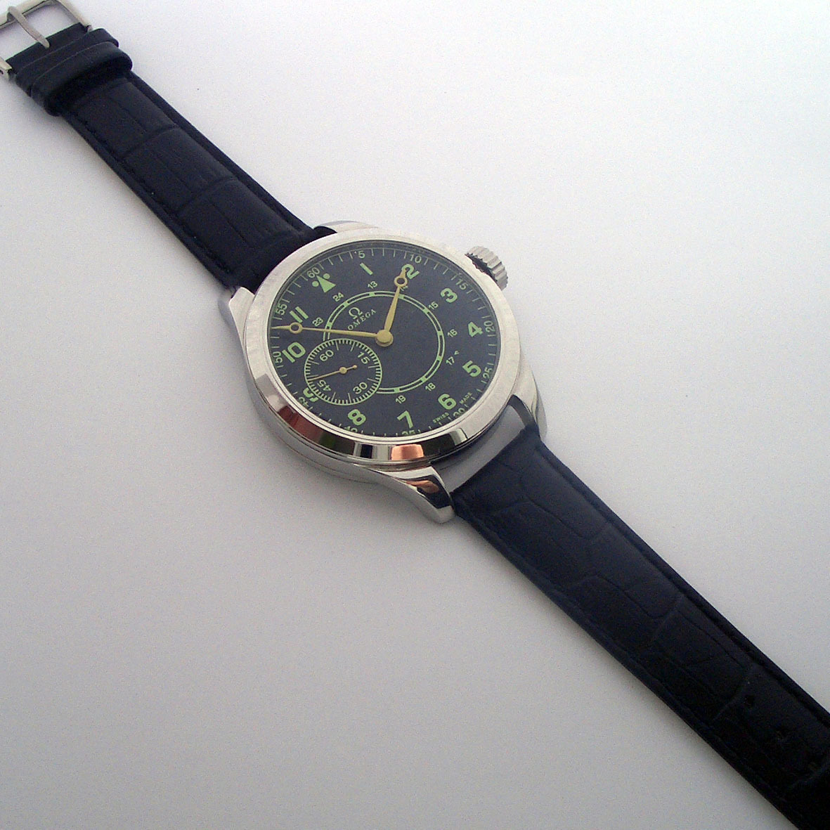

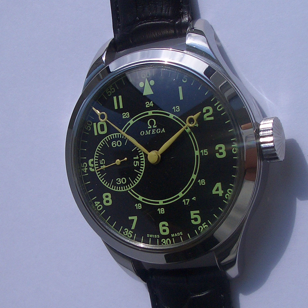

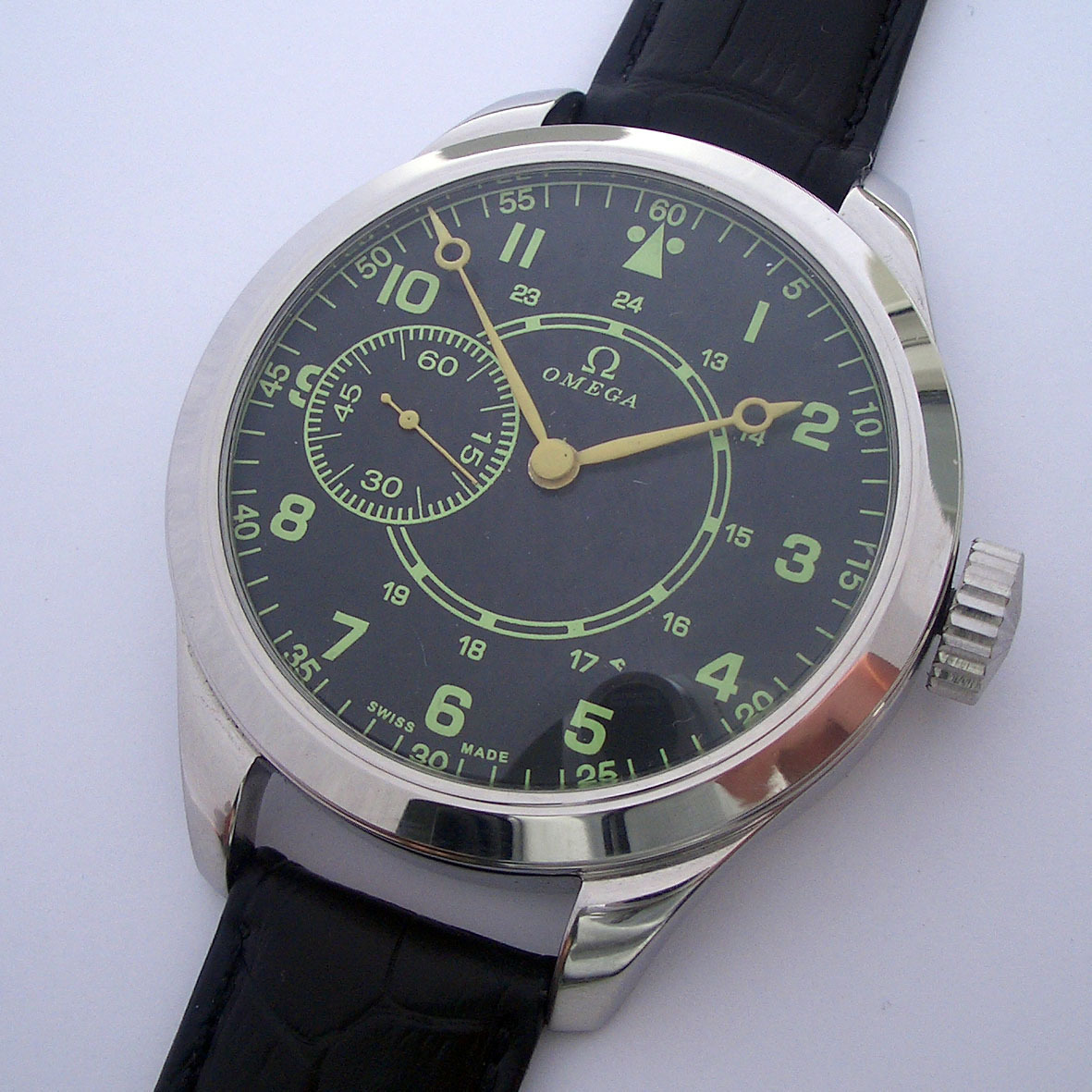

Nisam do sada otvarao posebno teme u vezi prezentacija nekog posebnog sata, ali kada sam video ovaj, odushevio sam se, odmah sam morao da pokrenem temu jer me interesuje sve u vezi sa satom, a narochito jer sam se bash zagrejao za ovakve modele u poslednje vreme.
Prenecu Vam samo informacije sa ebay-a jer sam tamo nashao sat, nema uopshte informacija o mehanizmu ali ima dosta slika, pa ako neko neshto zna o satu, voleo bih sve da saznam.
Ovako, pishe da je sat nastao pre 1920 godine, shto je za stanje sa slike poprilichno fascinantno, dimenzije sata bez krunice su 48mm, a sa krunicom 52mm, debljina je 15mm a shirina kaisha 20mm.

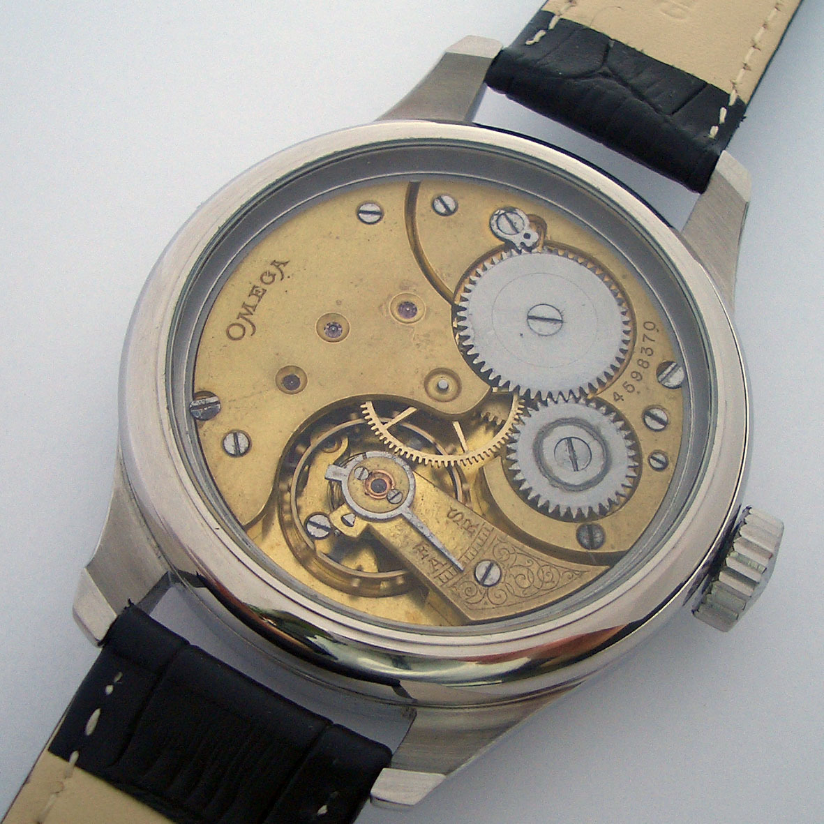

O mehanizmu samo da je hand-winding i nishta vishe :(

Druze ovde nesto nije uredu, pogledaj kod tog istog prodavca isti sat , samo umesto omega pise longines...verujem da ce se javiti i ostali clanovi, ali meni tu nesto nije uredu. Nadam se da gresim, ja mislim da se ovde radi o replikama , kad pogledam ostale njegove prodaje. Ali uzmi ovo sa velikom rezervom, i sacekaj jos neki komentar.

Al sat je vjerojatno iz Ukrajine il neke slične zemlje i to nije ništa drugo već prerađeni sat.Prvotno to je bio đepni sat Omega što se vidi po mehanizmu koji je jedini autentičan,sve ostalo je prerađeno,mislim na cifer,a kućište je novije proizvodnje jer tako star sat ne može imat kućište poput nenošenog.
Takvi satovi popularni su kod ljudi koji vole vojme satove al previše se ne zamaraju autentičnosti sata.Ovaj sat ima vrijednost samo onom tko će ga kupit i nosit ako nije preskup,jer povijesnu vrijednost sat nema.
Ujedno jednom sam imao Doxu isto prerađenu pa sam zato ispitao sve o ovakvim satovima.
Post nek stoji radi drugih da se ne zalete kupovat ovakve satove.

I meni je kucishte bilo sumnjivo, ali gledam ovu mashinu, mada se ja ne razumem bash da prepoznam, deluje mi staro, da li neko zna da prepozna vredi li neshto???
Re: Omega Military Watch (pre 1920)
Mehanizam vredi malo, mnogo bi vise vredeo da je u originalnom kuciscu, a ne u ovom. Konkretno mehanizam se moze naci po nasim pijacama po ceni od 50 do 100e, dzepne Omege oko 200e ako su top stanju, ako nisu onda su nize cene.

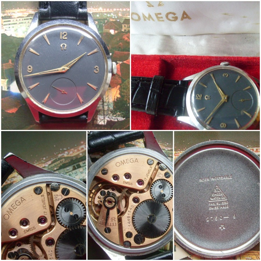

Kada se već govori o omegi, hteo sam da proverim jedan podatak koji sam saznao kada je u pitanju prodaja satova koji su... hmmm... da kažemo frizirani. Evo slike sata koji ću upotrebiti kao zamorče:
Prilog 22362
Ovde mislim na satove sa farbanim ciferom. Fora je u tome da je potrebno naći sat koji ima reljefne oznake, što ovaj sa slike ima. Farban cifer se može prepoznati po tome što nema oznaka za broj rubina, ili onih kao što je incabloc, shockproof, automatic i slično, u zavisnosti od modela i proizvođača. Ne znam da li sam pogodio šta se desilo sa ovim satom, pa da proverim, a nadam se da je ovde i mesto za ovakav post, jer smo već krenuli na prepoznavanje znakova za uzbunu. Ukratko, deluje mi da je cifer farban, pa da proverim.
Doduše, dva još veća znaka za uzbunu su bila to što sat prodaje jedan gospodin koga smo već spominjali, a sat se prodaje sa 'zamenskim remenom'.

Da mehanizam sam na prvoj Omegi lako je naći jer on bez originalnog cifera skoro da ništa ne vrijedi.

Cleaner, ovakvi satovi sve češće se pojavljuju na ebay-u. U pitanju su mehanizmi džepnih satova koji su ubačeni u nova kućišta ručnih satova. Što se vrednosti ovoga tiče ljudi pre mene su ti dali sasvim pristojne odgovore.
