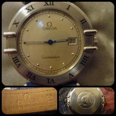

Htela bih da zamolim za pomoc. Naime, zainteresovana sam za ovaj polovan sat, prodavac kaze da je original i da je model automatik. Pre nego ste se nadjem uzivo sa tom osobom da sve proverimo kod casovnicara (komplikovano, ne zivimo u istom gradu), da li vam izgleda da je u pitanju original i automatik, posto se meni cini da na niihovim modelima uvek pise npr constellation automatic. Hvala mnogo na pomoci unapred!

Uf morace neko od iskusnijih da ti odgovori ali posto niko jos uvek nema odgovor, ja cu probati delimicno to da uradim. Na novijim modelima moze da se nadje po neki na kojima ne pise da je automatic ali jeste. I automatic i quartz mogu da imaju i nemaju centralnu sekundaru. A i sat mi izleda kao malko stariji model verujem da je original. jel imas tacnu oznaku sata ona bi dosta pomogla?

Definitivno je kvarcni, vlasnica je potvrdila da nije znala sta znaci automatik kad je tvrdila da je automatik, pise pozadi na kucistu lepo quartz.
Meni isto deluje kao original, ali vec se hladim...

Sa ove slike se ne vidi mnogo, tako da niko ne bi smeo da definitivno kaže šta je u pitanju. Kada se sat fotografiše, potrebno je slikati i mehanizam i napraviti forke iz više uglova, i to u visokoj rezoluciji, koristeći opciju MACRO na aparatu.
Pošto su slike takve kakve jesu, najbolje bi bilo odneti sat kod časovničara. Pošto ne živite u istom gradu, pogledaj u spisku servisa (na vrhu strane) koji su časovničari u tvom/njenom gradu, pozovi časovničara i pitaj da li može da utvrdi autentičnost. Bez obzira na kvalifikovanost, neki od njih ne vele da daju te procene, pa je zato neophodno prvo pozvati i raspitati se.
Ukoliko prodavac ima još podataka o modelu, papire, račun i slično, i to je korisno.

Fotografije su suviše loše da bi moglo nešto konkretnije da se kaže i mislim da je dobro što si odustala od kupovine. ;)
Omega Constellation satovi se prilično često kopiraju jer su traženi i na tržištu postoje zaista dobre kopije a kada se tome pridoda činjenica da i na ovim prostorima ima veštih prevaranata i veliki broj franken satova, definitivno se ne vredi upuštati u rizik zvani kupovina ako nemaš potrebno znanje.
U svakom slučaju, pod uslovom da je sat original trebalo bi da bude Omega Constellation referentne oznake DB 196.0360 sa kvarcnim mehanizmom, kalibar 1379, koji ima 8 rubina i nema sekundnu kazaljku a sam sat je predstavljen 1987. godine.
