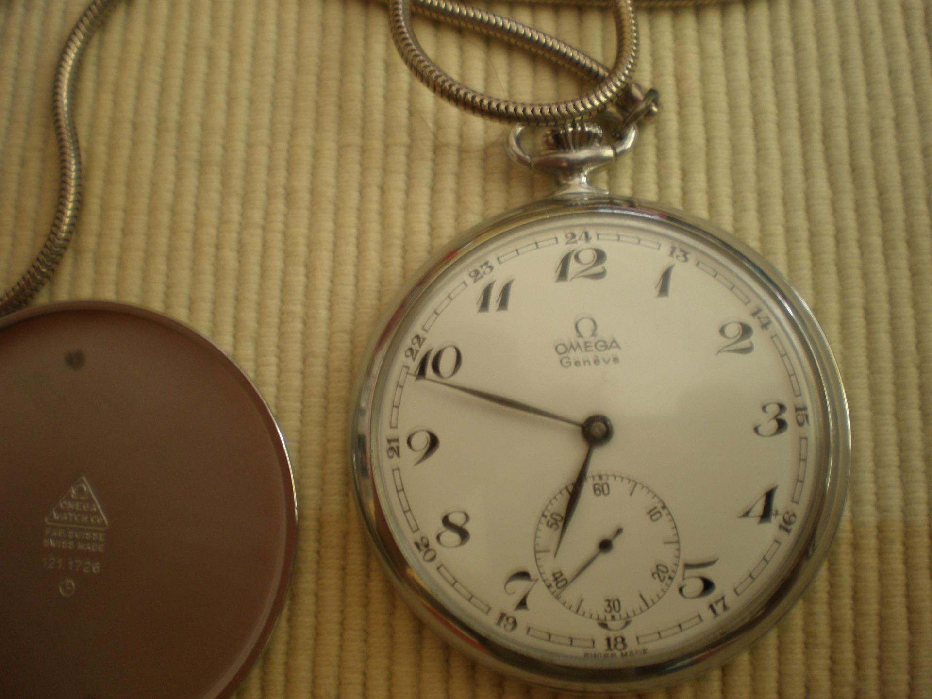

po prvi put pisem na jednom forumu uopste a u satove se ne razumem uopste medjutim sam malo trazio po netu pa mislim da bih ovde mogao pronaci odgovor na pitanja oko jednog, za mene jako vaznog, dzepnog sata marke omega.
sat sam dobio od majke koja ga je dobila od njenog pokojnog oca koji je ziveo i radio u svajcarskoj i isti kupio negde pre oko 30 i vise godina (po recima moje majke, kao i to da je na isti bio ponosan i smatrao ga za dragocenost jer je za to vreme bio skupo placen).

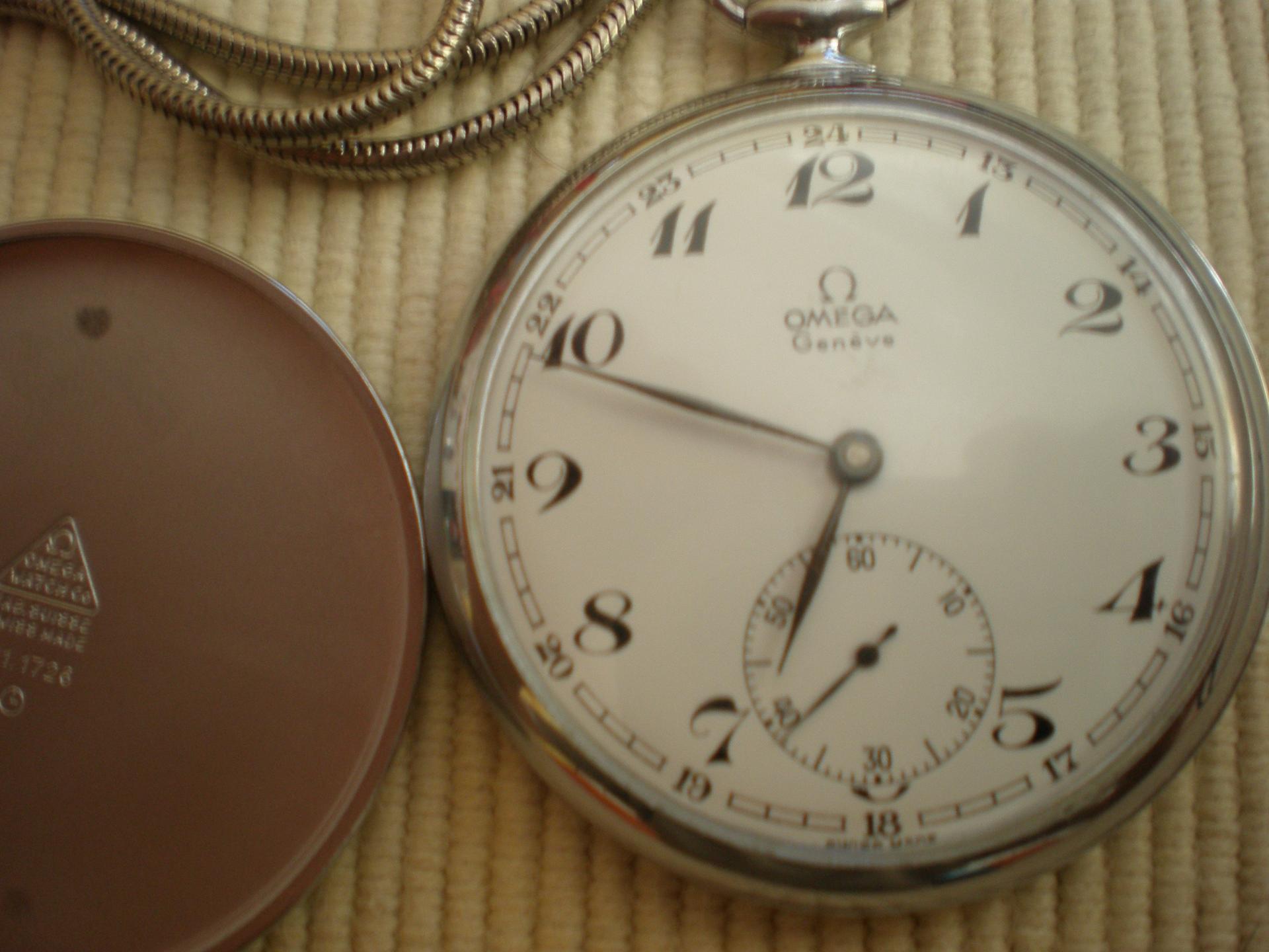

sto se samog sata tice on je one lepe boje belog zlata bez ikakvih vidljivih ostecenja sto na staklu sto na kucistu i lancu. ko zna kada je navijan poslednji put i ja sam ga navio sada i radi kao sto kazu svajcarski sat, besprekorno. kada sam otvorio poklopac ja sam se zadivio koliko je mehanizam unutra lep i ocuvan, ono sto se vidi sve je sjajno i kao da je sada proizveden. takodje ima i jako lep lanac i originalnu crvenu omeginu kutiju sa belim satenom unutra.

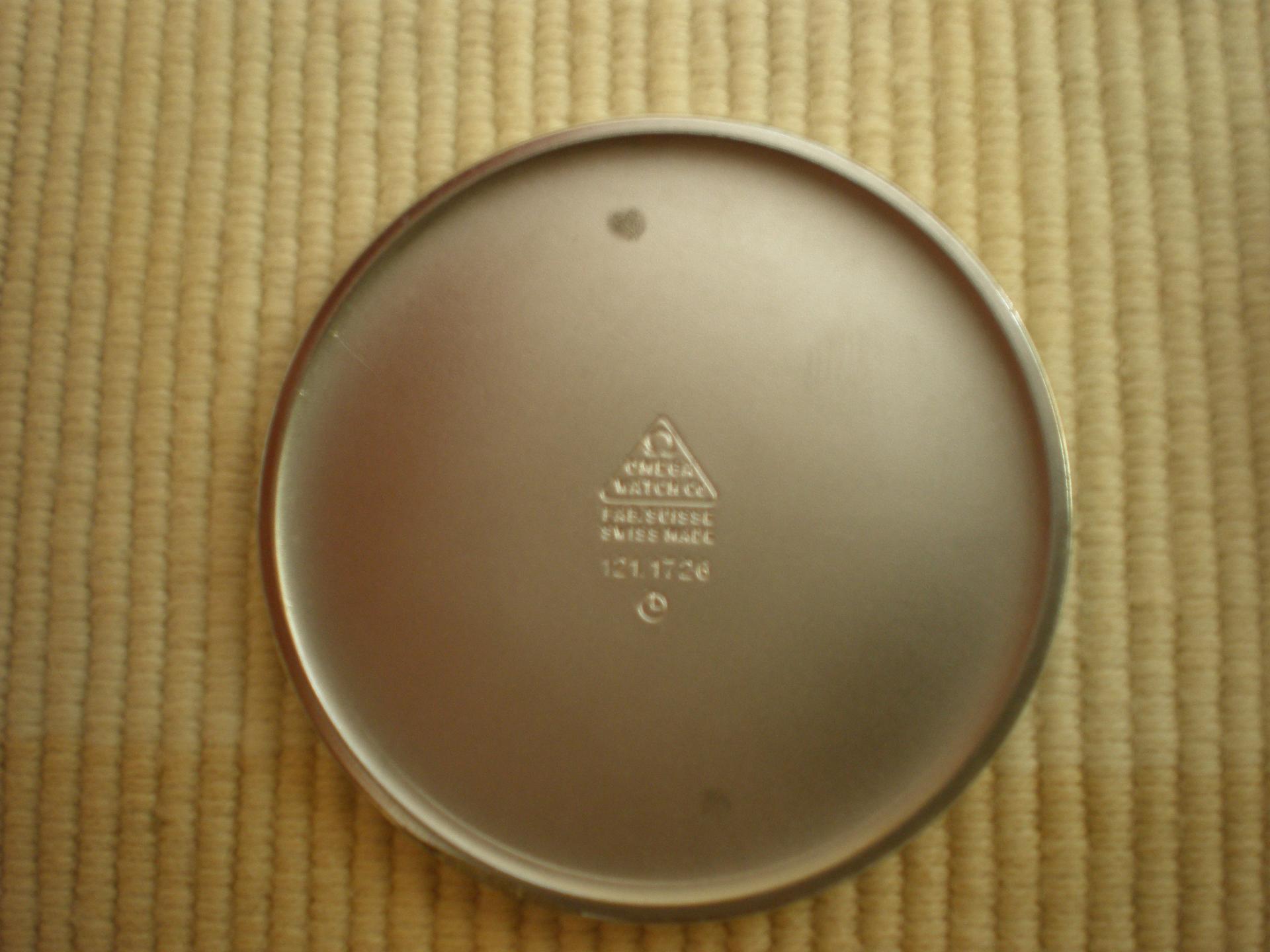

sto se tice oznaka, na poklopcu sa spoljasne strane nema nikakvih brojeva, slova itd, sa unutrasnje strane poklopca ima ugraviran truoglic (i u njemu grcko slovo omega i ispod njega napisano OMEGA WATCH CO.), ispod toga pise FAB. SWISSE SWISS MADE, ispod toga je broj 121.1726 a ispod broja mali znak kao satic koji pokazuje 15h.

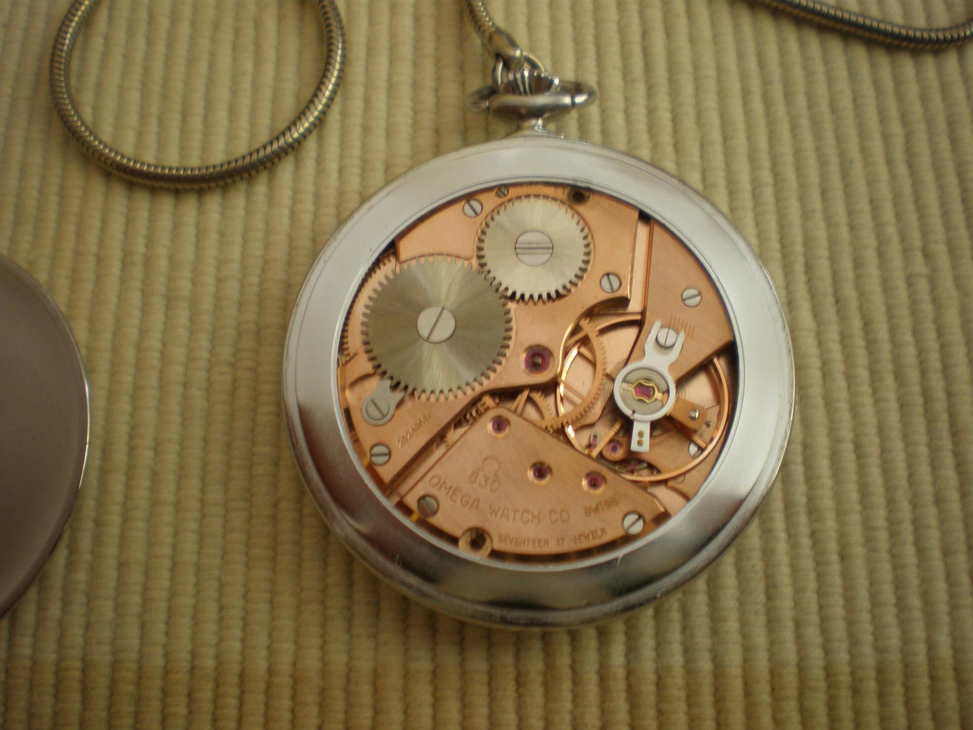

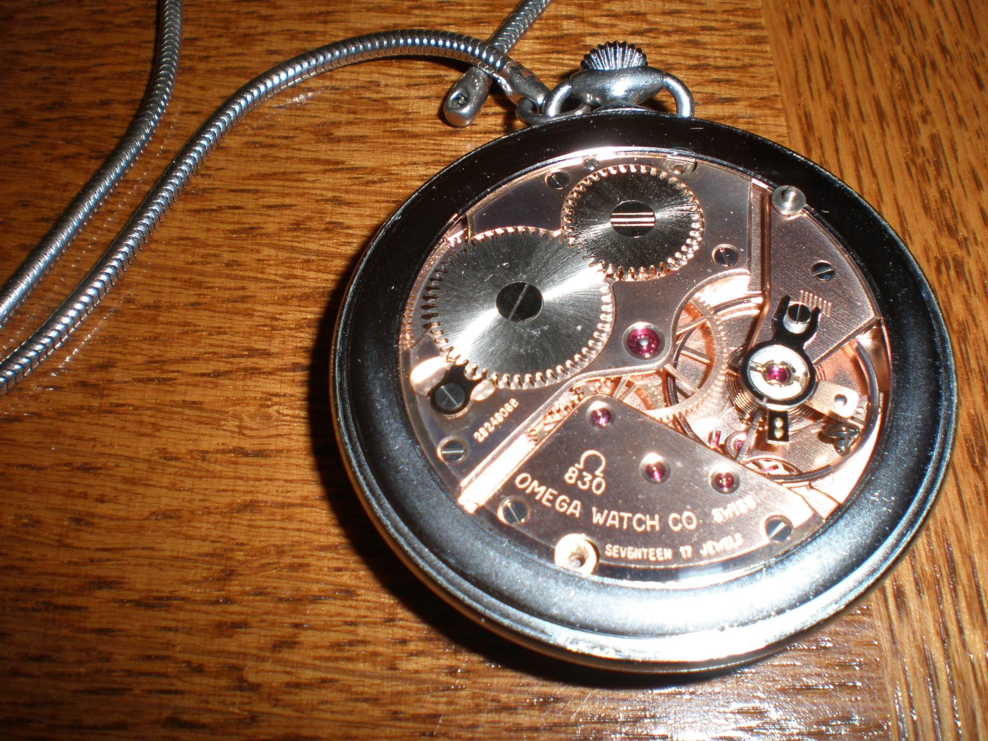

na unutrasnjosti sata (delu na koji ide poklopac oko zupcanika) je ugraviran broj 292 49 068 (sa tim sto nisam siguran za posledjne dve cifre jer je jako jako sitno a nisam uspeo ni sa lupom da vidim lepo). na zasebnom delu takodje na unutrasnjosti sata je ugravirano opet grcko slovo omega i ispod njega broj 850 i ispod toga OMEGA WATCH CO SWISS dok je ispod toga ugravirano malo sitno SEVENTEEN 17 JEWELS.

Izgleda ko nov;)
Svakako mu je potreban servis na svakih par godina!
Preporucice ti neko iz BG-a dobrog majstora.
re: Pomoc oko dedine dzepne Omege
Srdačan pozdrav i dobrodošlica na forum!
sat je u prekrasnom stanju i ima još bolju priču,ali postoji onaj ali.Sat je to novijeg datuma i samim time još je dobro očuvan tako da ne treba servis već ga čuvaj.To je za mene jedna od lošijih varijanti đepne Omege ta geneve,imadoh je sam i pošto je cifer lice metalno farma se s vremenom otrga i tad ružno izgleda.Danas nema veliku vrijednost kao starije Omege tako očuvane al zato ti imaš veliku obiteljsku vrijednost koju vrijedi čuvat.Mehanizam je kalibra 830 kako stoji uz znak Omege i malo je bolja varijanta od one koju sam ja imao u rukama.
Tako očuvanom satu tog godišta i uz sve dao bih neku cijenu od oko 150€ al to nije nešto po čemu se točno možeš orjentirat.
Čuvaj sat i sretno s njim!
