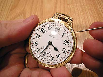

Posle jedne nesreće odlučeno je da se nešto mora preduzeti, odlučeno je da se javašluku mora stati na put. Nesreća se desila u mestašcu Kipton u državi Ohajo 1891. godine . Putnički voz „Toledo Ekspress“ pristajao je u stanicu i trebao je da propusti brzi poštanski voz br.14 koji je dolazio u susret. Dakle putnički voz trebao je da skrene na sporedni kolosek . To se nije desilo , došlo je do sudara u kome je devet ljudi poginulo a od siline udara čak je i železička kućica-stanica koja se nalazila u blizini pruge u potpunosti uništena. Postavlja se pitanje : Šta se desilo? .
Grupa slika 2
Prilog 70166Prilog 70167Prilog 70168Prilog 70169Prilog 70170
Sat mašinovođe putničkog voza zastao je na četri minuta i ponovo je krenuo, dakle kasnio je, tako da je mašinovođa mislio da ima više vremena za prispeće u stanicu i propuštanje poštanskog voza nego što je zapravo imao . Nesreće su obično splet istih takvih okolnosti pa se tog dana desilo da otpravnik vozova ( moguće je i da se misli na upravnika stanice ) koji takođe ima sat nije pogledao na svoj sat a isto tako pogled mu je bio zaklonjen parkiranim transportnim kolima tako da nije mogao u daljini da vidi nadolazeći poštanski voz. Iznenađenje je bilo potpuno a posledice tragične. Interesantno je da je posle te nesreće u kojoj je od 9 poginulih bilo šestoro poštanskih službenika , pošta tražila od železničkih kompanija da zamene drvene poštanske vagone metalnim.
Glavni nadzornik trase na kojoj se desila nesreća a koji je radio za železničku kompaniju „The Lake Shore and Michigan Southern Railroad“ odredio je juvelira iz Klivlenda po imenu Vebster Bol ( Webster Ball ) da istraži probleme koji se odnose na merenje vremena i koji su bili uzrok nesreće.
Grupa slika 3
Prilog 70171

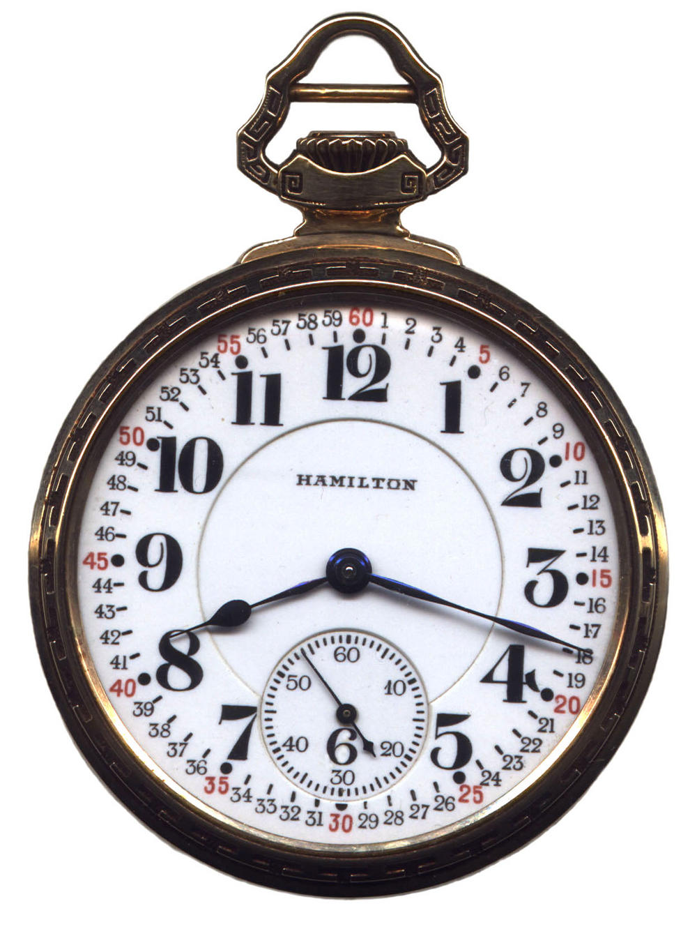

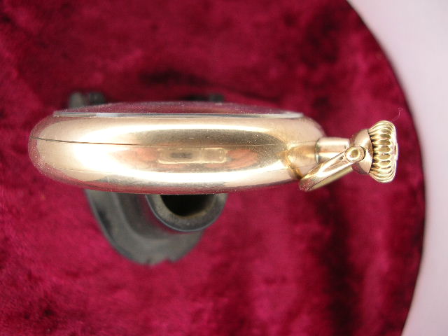

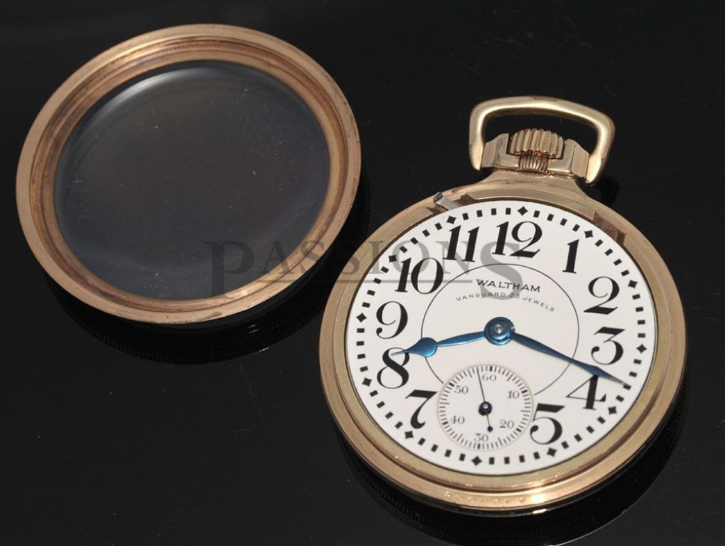

Njegov posao je bio da za pomenutu kompaniju poboljša standarde merenja vremena. Koliko je njegov rad cenjen govori i činjenica da je vremenom postao „time inspector“ tj inspektor za nadzor kvaliteta merenja vremena u više od polovine železničkih kompanija u SAD. Vebster Bolovi strogi standardi su 1893. godine doveli do stvaranja „The General Railroad Timepiece Standards“ odnosno do Opšteg standarda za železničke merače vremena. Sat koji je ispunjavao ove standarde mogao se smatrati podesnim za upotrebu u železnici. Standardi su sledeći:
- Samo američki ( American made watches ) satovi mogu biti korišteni
- Samo satovi bez prednjeg poklopca ( open-faced dials ) i sa krunicama na poziciji 12 mogu biti korišteni
- Najmanje 17 rubina
- Maksimalno dozvoljeno odstupanje iznosi 30 sekundi ( oko četri sekunde dnevno )

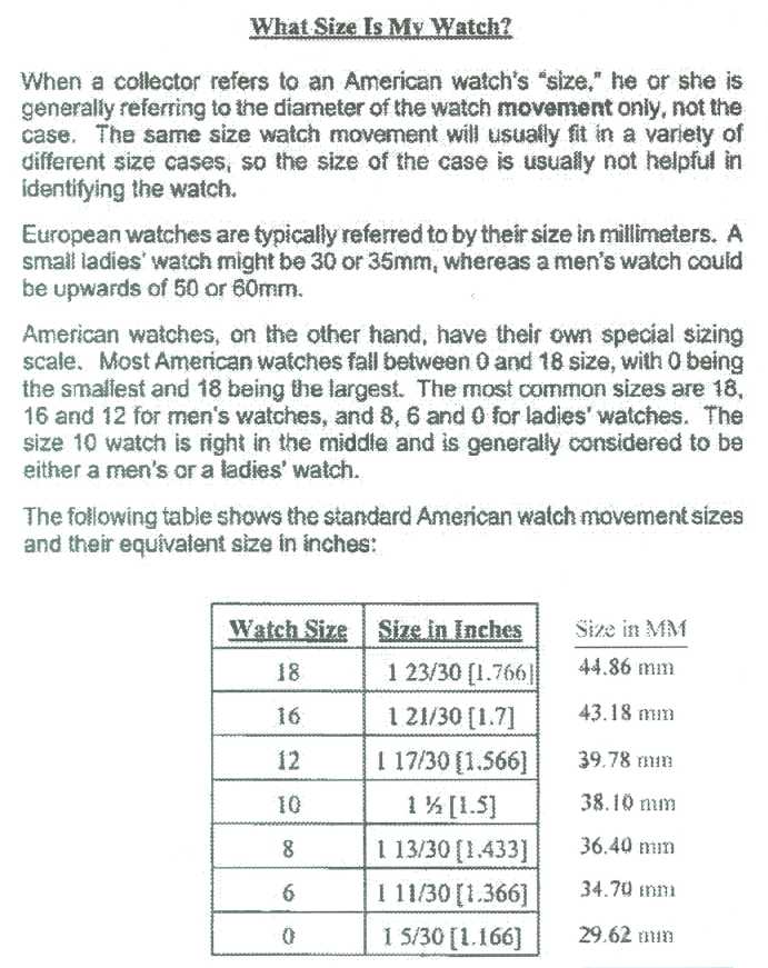

- Veličina 16 i 18 ( 16 or 18 size only ) , 16 = 43,18 mm; 18 = 44,86 mm . U pitanju je „Lanchester gauge“ tj Lančester merna skala koja se koristi u časovničarstvu i to za džepne satove. Ovu skalu su uglavnom ( ako ne i isključivo ) koristile američke časovničarske kompanije a korištena je i za evropske satove koji su uvoženi u Ameriku.
- Satovi- mehanizmi moraju biti podešeni u pet pozicija ( brojčanik gore, brojčanik dole, krunica levo, desno, gore ) a ponekad je podešavanje vršeno i na šestu poziciju- krunica dole.
- Mehanizam podešen na temperaturne oscilacije ( 34°F do 100°F tj od 1°C do 38°C)
- Čitak brojčanik sa podebljanim arapskim brojevima, masivnim kazaljkama, minutnom skalom

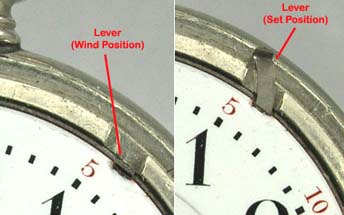

- „Lever used to set the time“ - suština ove rečenice jeste da se podešavanje vremena obavlja na specifičan način. Prvo treba skinuti staklo zajedno sa ramom ( „bezel“ ) , zatim na poziciji broja jedan treba uočiti malu šipkicu, da je tako nazovem. To je tzv „lever“. Izvlačenjem šipkice krunica prelazi sa režima navijanja mehanizma na režim podešavanja vremena. Dakle kada izvučemo šipkicu onda okretanjem krunice pomeramo kazaljke i podešavamo vreme. Kada namestimo kazaljke na željeno vreme lagano gurnemo šipkicu u prvobitini položaj i krunica je opet u režimu navijanja. Zatim vratimo staklo nazad. Svrha ovog sistema jeste da spreči slučajno okretanje krunice i samim tim pomeranje kazaljki . Praktično ovo je jedna bezbednosna mera.
Grupa slika 4
Prilog 70172Prilog 70173Prilog 70174Prilog 70175Prilog 70176Prilog 70177Prilog 70178Prilog 70179

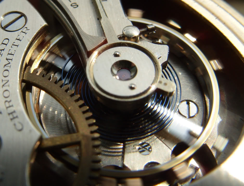

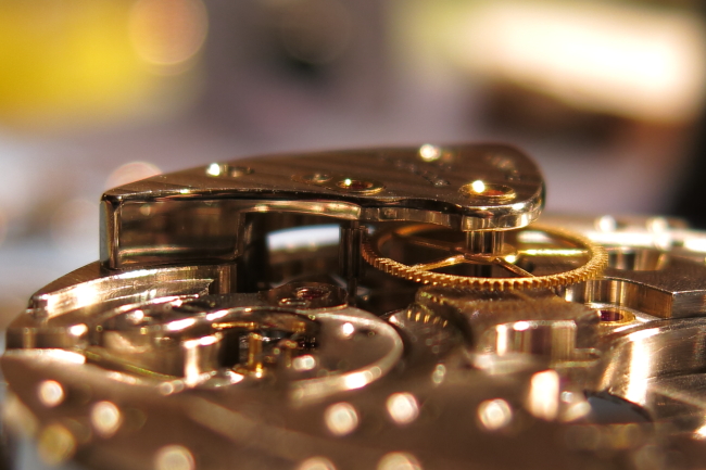

- Breguet balansna opruga
- Mogućnost finog podešavanja mehanizma pomoću regulatora na balansnom točku
- „double roller escapement“
- Metalni zupčanik ankera ( steel escape wheel )
- Antimagnetna zaštita ( ovo pravilo je doneto tek 1940-tih kada su se pojavile dizel lokomotive )

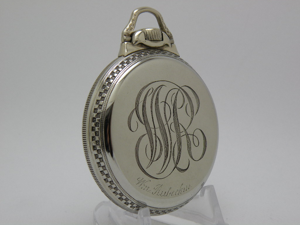

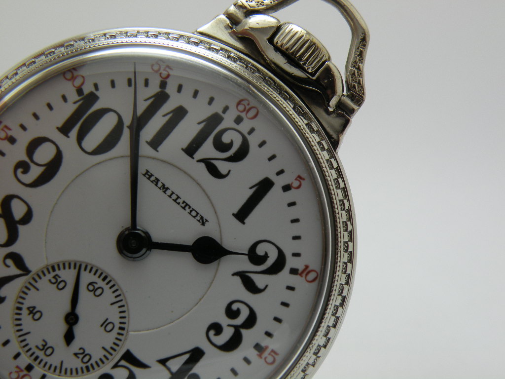

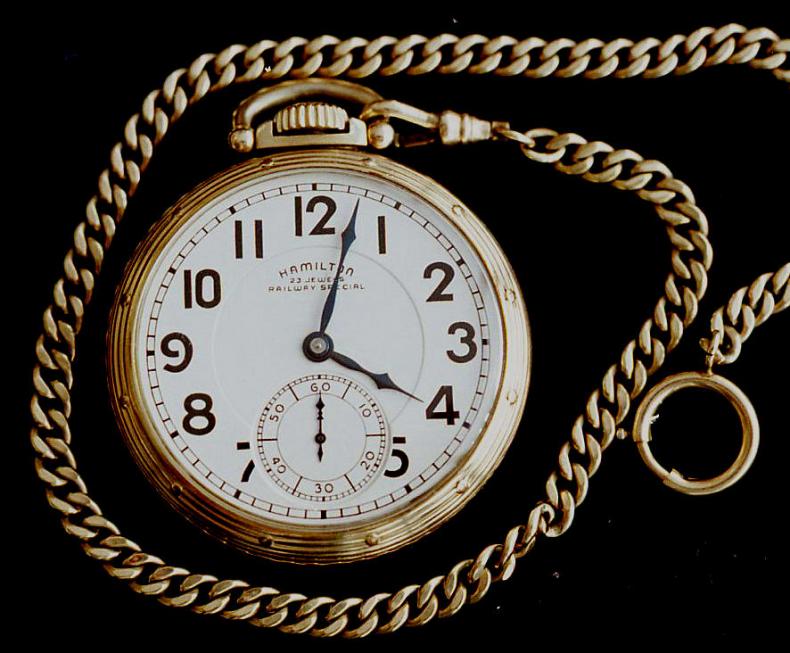

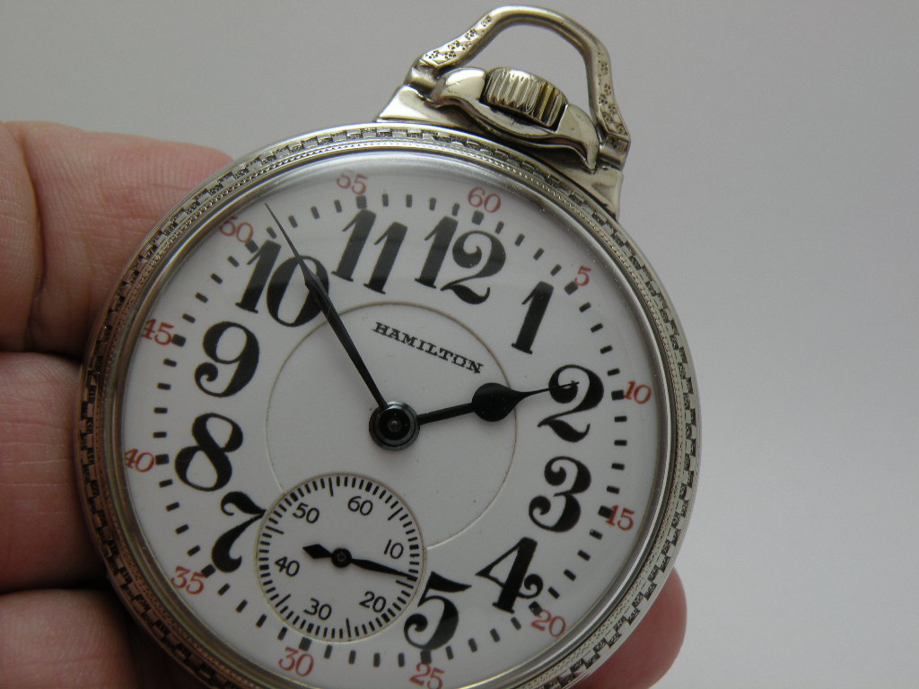

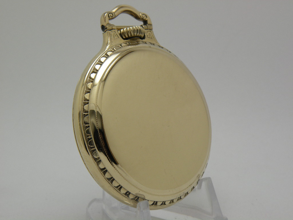

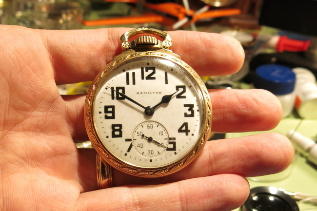

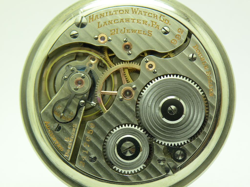

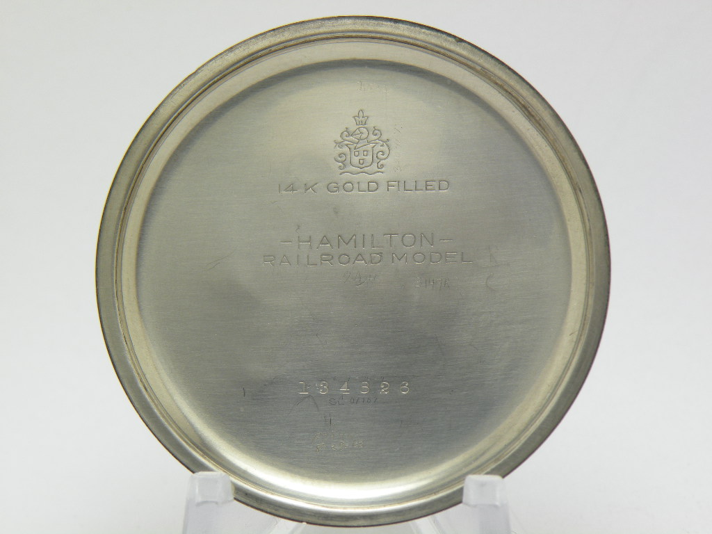

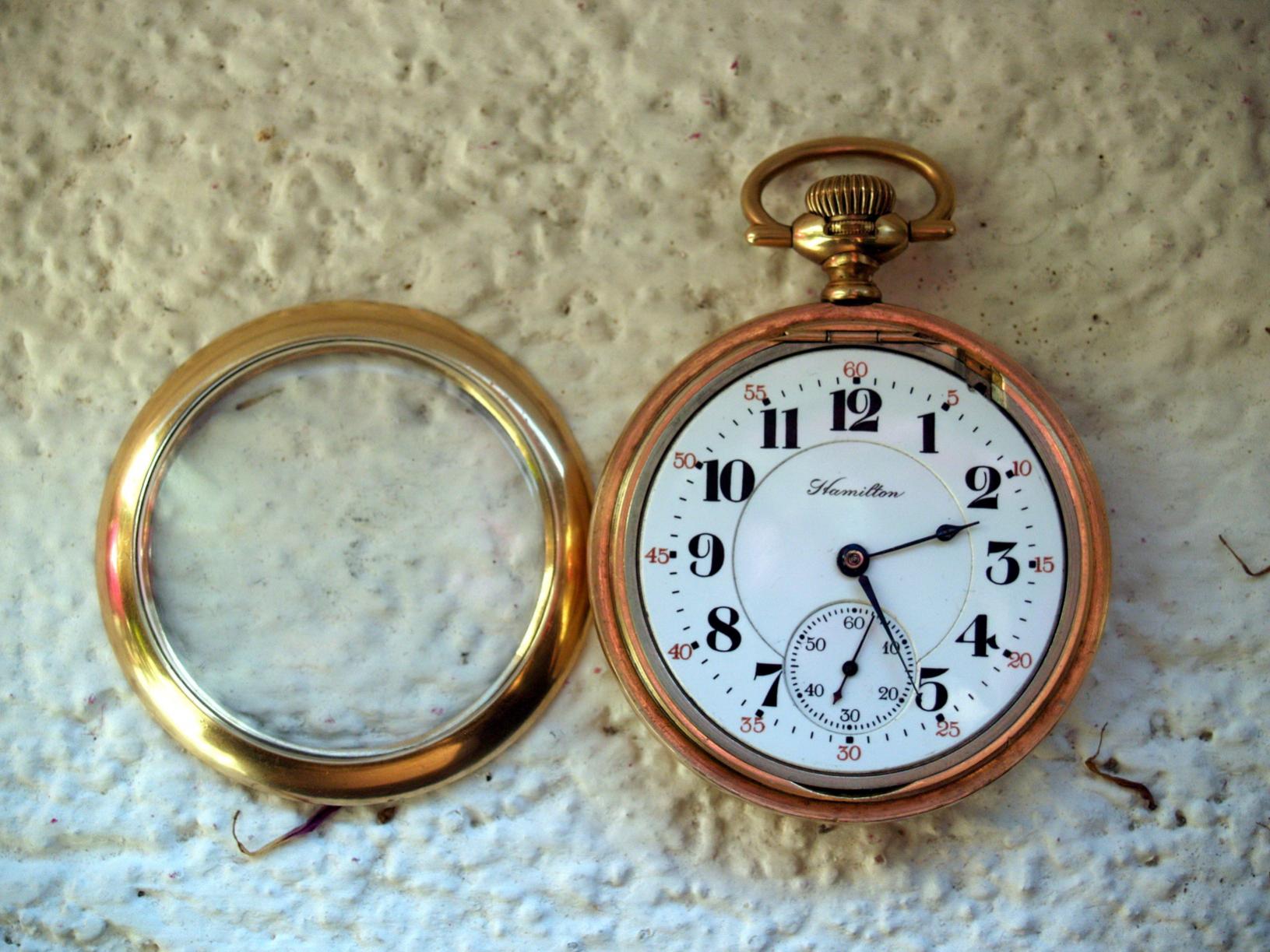

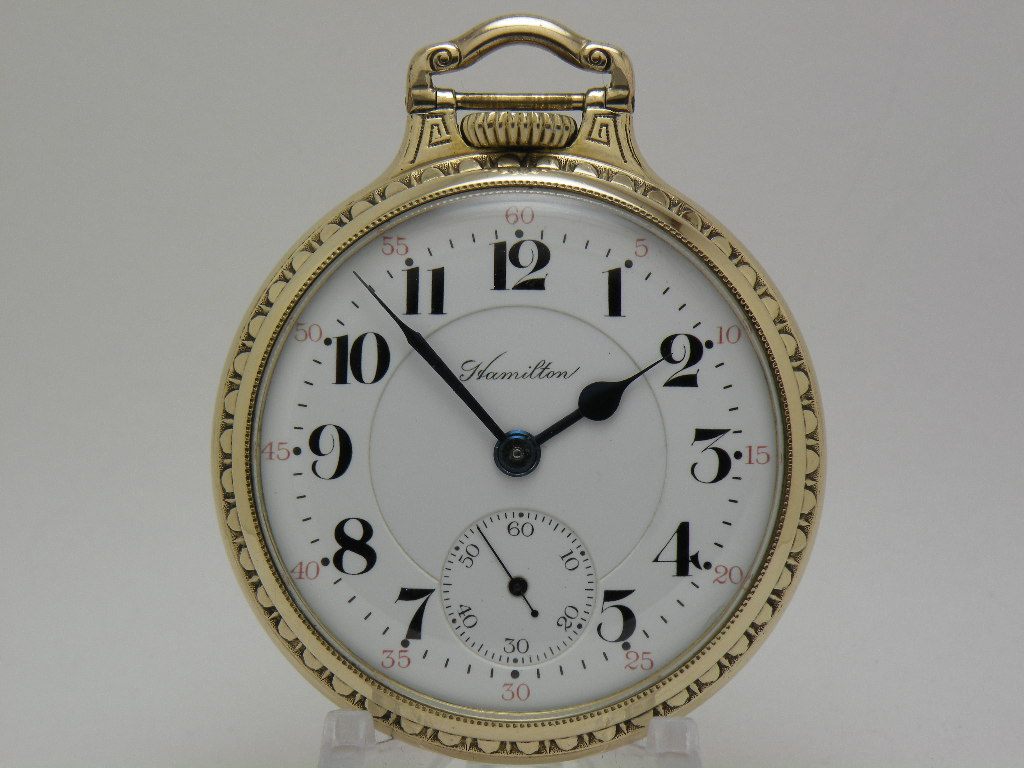

Hamilton

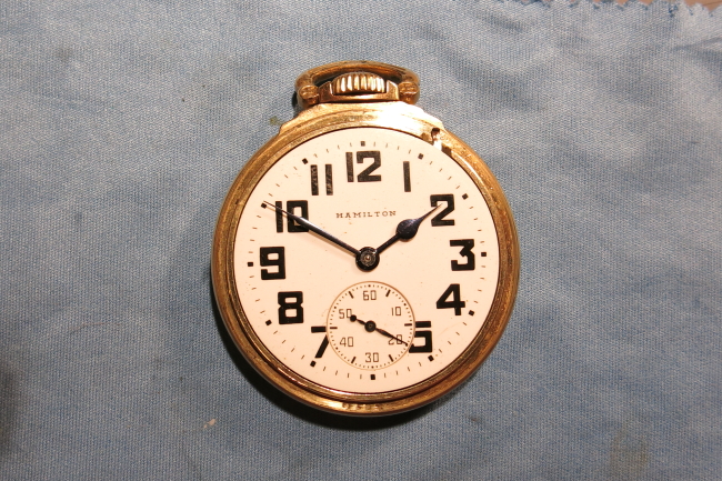

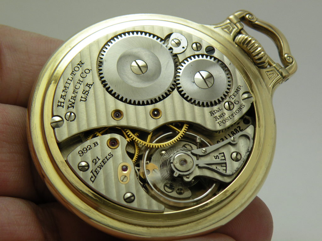

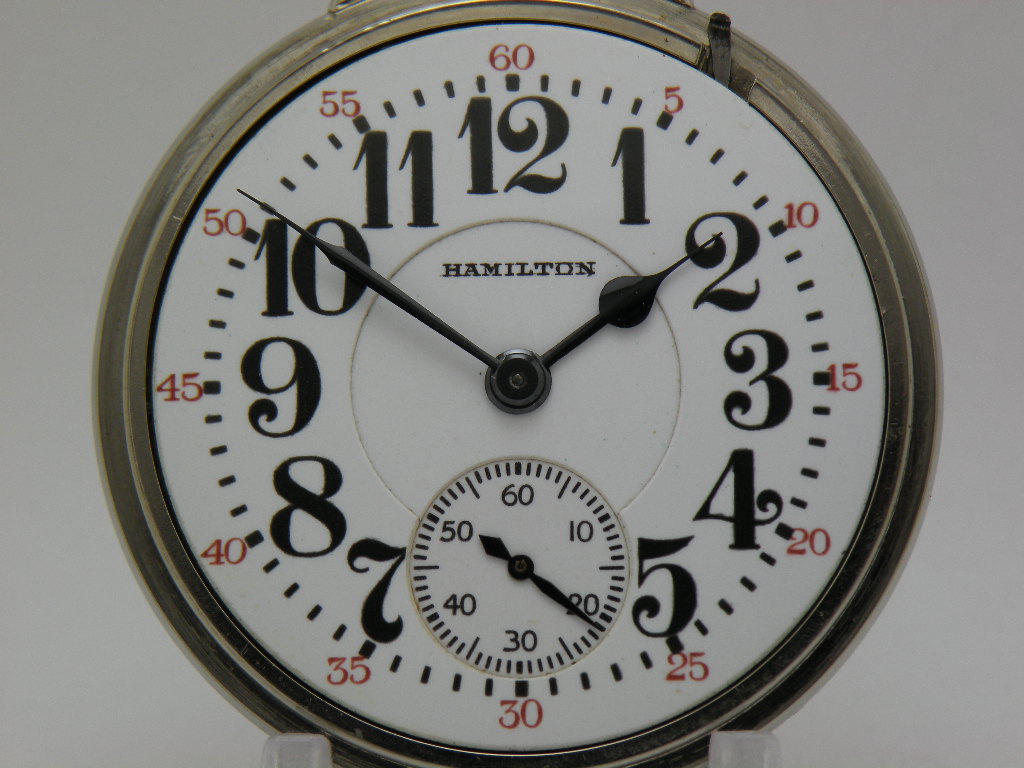

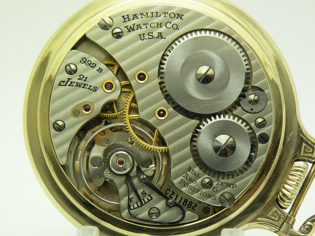

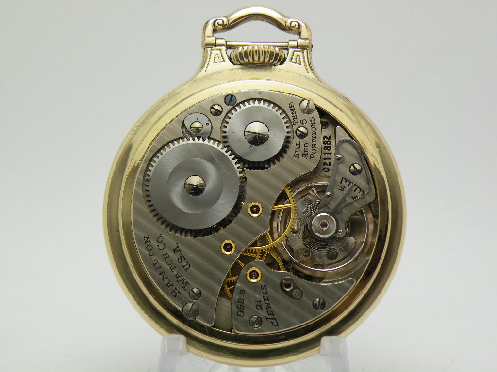

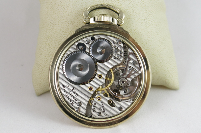

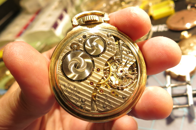

Hamilton 992 B, 21 rubin, veličina 16, otprilike iz 1948. godine
Grupa slika 6
Prilog 70182Prilog 70183Prilog 70184Prilog 70185Prilog 70186Prilog 70187Prilog 70188Prilog 70189Prilog 70190Prilog 70191Prilog 70192Prilog 70193Prilog 70194Prilog 70195
Hamilton 992 L, 21 rubin, veličina 16, otprilike iz 1926. godine, pozlaćeno kućište -14 karata ( 14K gold filled )
Grupa slika 7
Prilog 70196Prilog 70197Prilog 70198Prilog 70199Prilog 70200Prilog 70201Prilog 70202Prilog 70203Prilog 70204Prilog 70205Prilog 70206Prilog 70207Prilog 70208Prilog 70209Prilog 70210Prilog 70211Prilog 70212

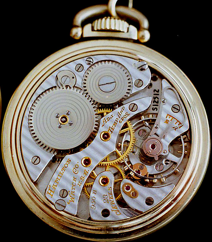

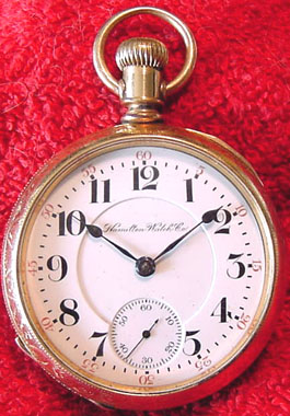

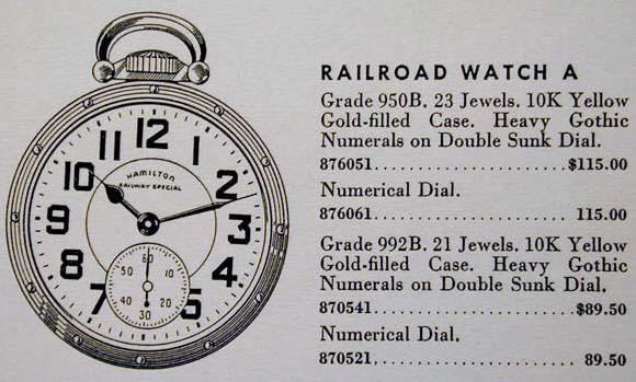

Hamilton 950 B
Grupa slika 8
Prilog 70213Prilog 70214

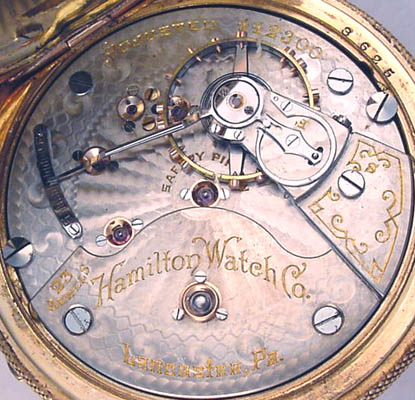

Hamilton 946, 23 rubina, veličina 18, iz 1906. godine
Grupa slika 9
Prilog 70215Prilog 70216Prilog 70217Prilog 70218Prilog 70219Prilog 70220

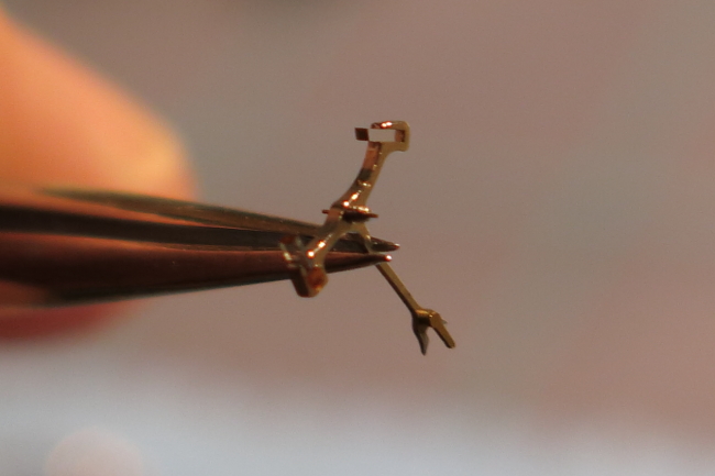

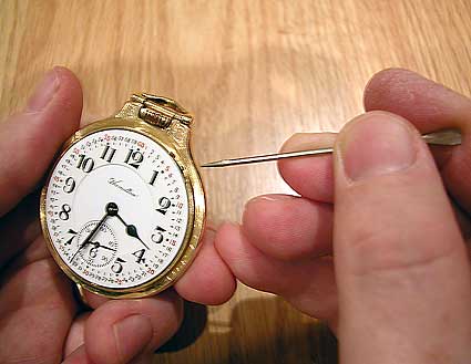

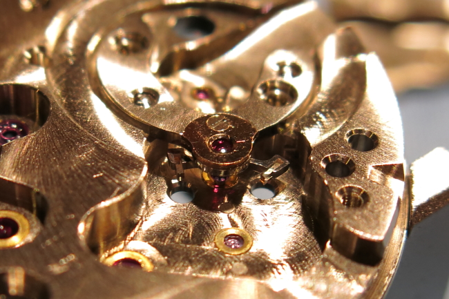

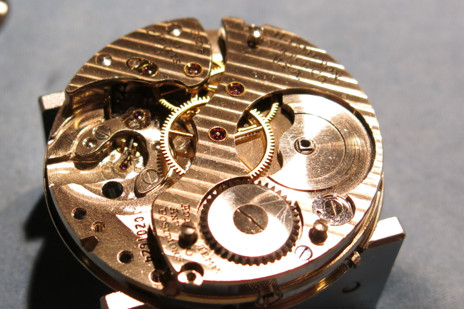

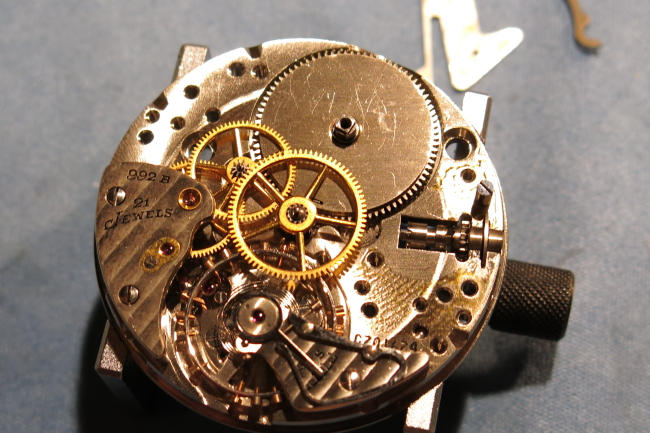

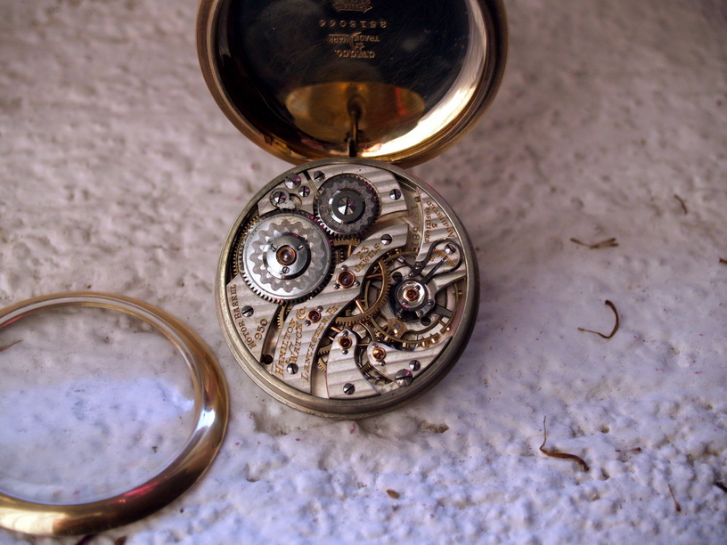

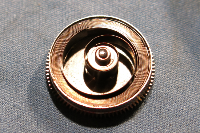

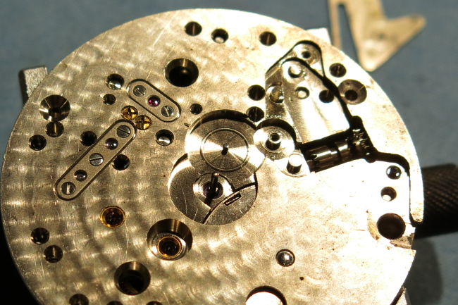

Na sledećim fotografijama možemo videti proces rastavljanja jednog železničkog Hamiltona. Sat je iz 1948. godine ( to se lako utvrđuje po serijskom broju mehanizma ). Mehanizam je 992 B , koji se prema prikupljenim podacima pojavio kasnih 1930-tih i zamenio je mehanizam 992. Mehanizam 992 B proizvodio se i tokom 1960- tih, što praktično znači do samog kraja proizvodnje džepnih železničkih satova. Obratiti pažnju na fotografiju koja pokazuje dnevna odstupanja pritom imati u vidu da je sat star 65 godina.
Grupa slika 10
Prilog 70221Prilog 70222Prilog 70223Prilog 70224Prilog 70225Prilog 70226Prilog 70227Prilog 70228Prilog 70229Prilog 70230Prilog 70231Prilog 70232Prilog 70233Prilog 70234Prilog 70235Prilog 70236Prilog 70237Prilog 70238Prilog 70239Prilog 70240Prilog 70241Prilog 70242Prilog 70243

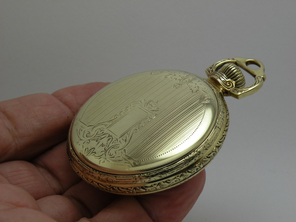

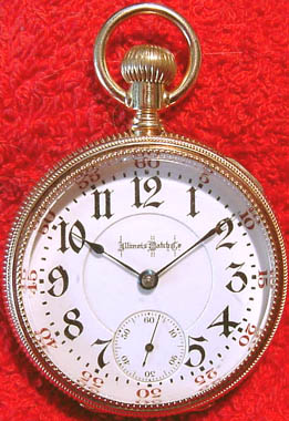

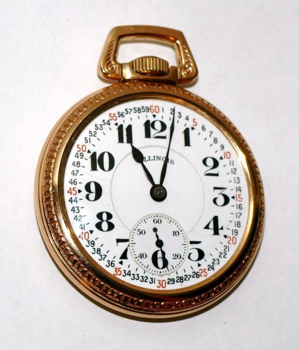

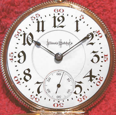

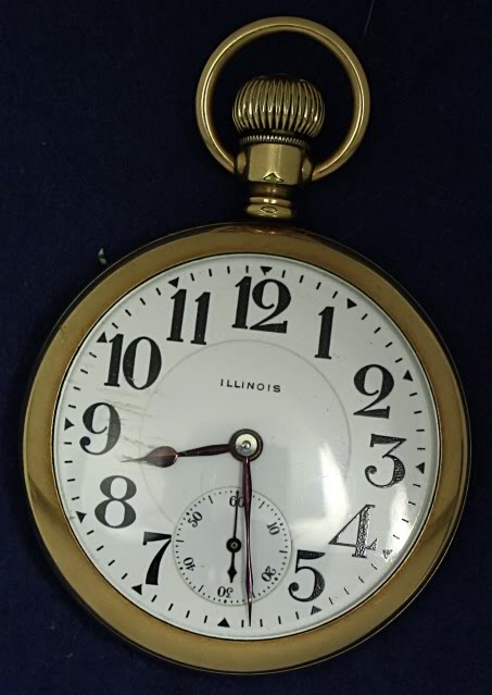

Illinois

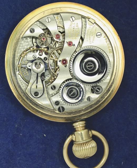

Illinois, Bunn Special, 24 rubina, veličina 18, 1903. godina, gravirano kućište od 14k zlata ( highly engraved solid 14k gold triple-hinged case )
Grupa slika 11
Prilog 70244Prilog 70245Prilog 70246Prilog 70247
Još dva Illinois železnička sata
Grupa slika 12
Prilog 70248Prilog 70249Prilog 70250Prilog 70251
Prikaz nekoliko očuvanih Illinois železničkih satova. Praktično vredna mini kolekcija.
Grupa slika 13
Prilog 70252

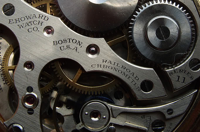

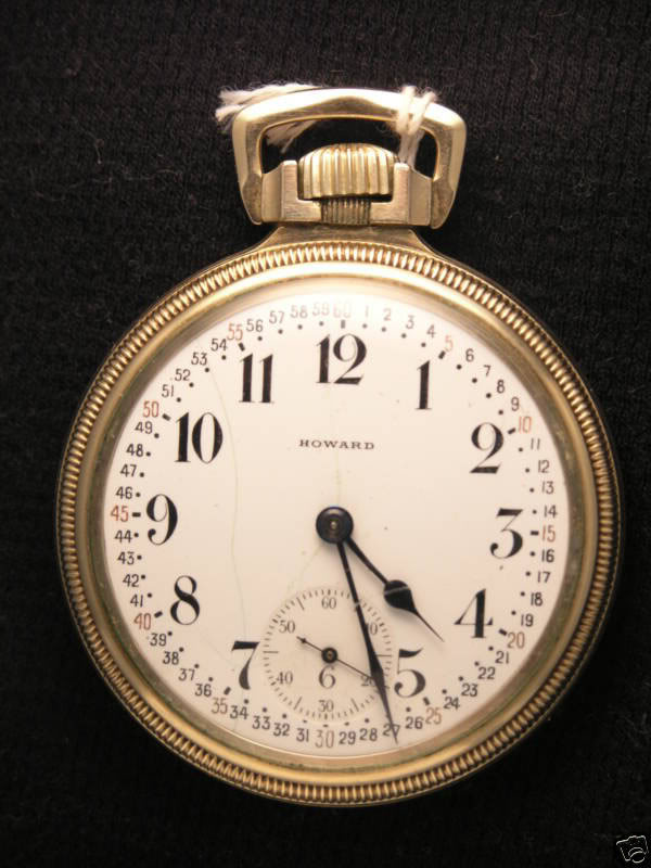

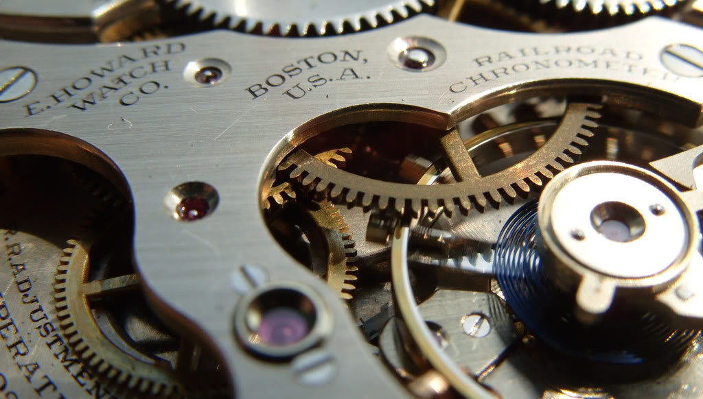

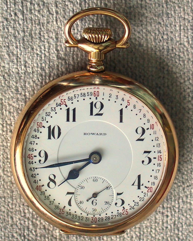

Howard
Howard Serija 11
Grupa slika 14
Prilog 70253Prilog 70254Prilog 70255Prilog 70256Prilog 70257Prilog 70258Prilog 70259

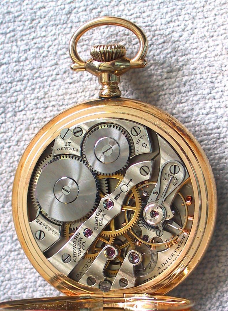

Howard Serija 2, 17 rubina, veličina 16
Grupa slika 15
Prilog 70260Prilog 70261Prilog 70262

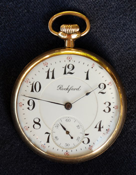

Rockford
Rockford , model 545, 21 rubin, veličina 16, 1903. godina
Grupa slika 17
Prilog 70267Prilog 70268
Rockford 905, 21 rubin
Grupa slika 18
Prilog 70269Prilog 70270Prilog 70271

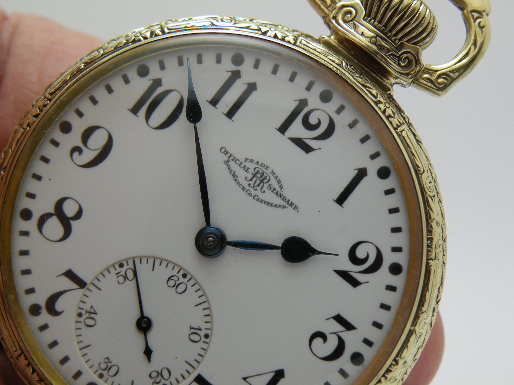

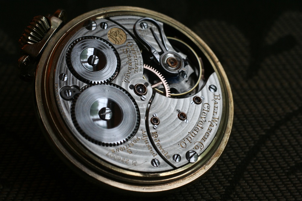

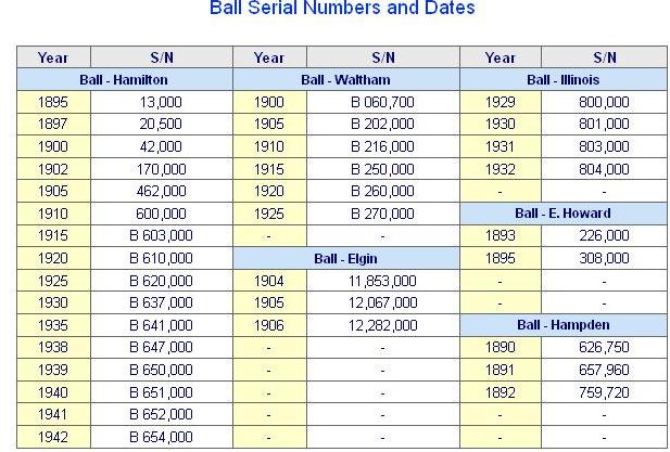

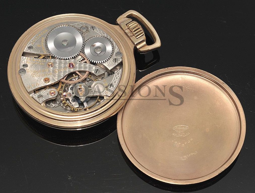

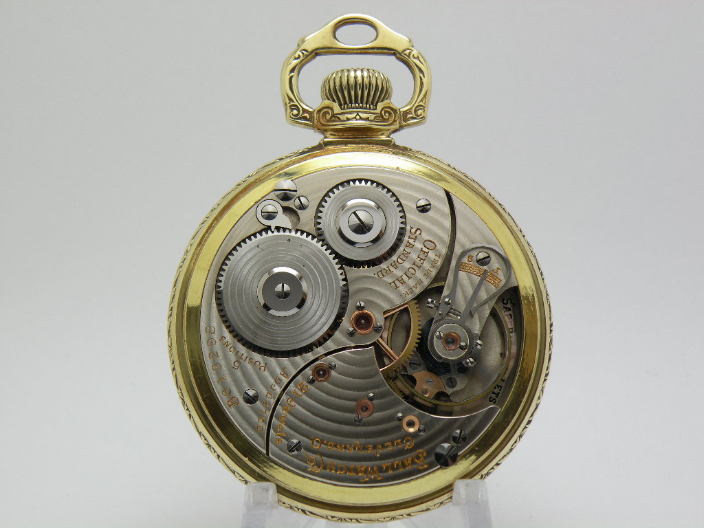

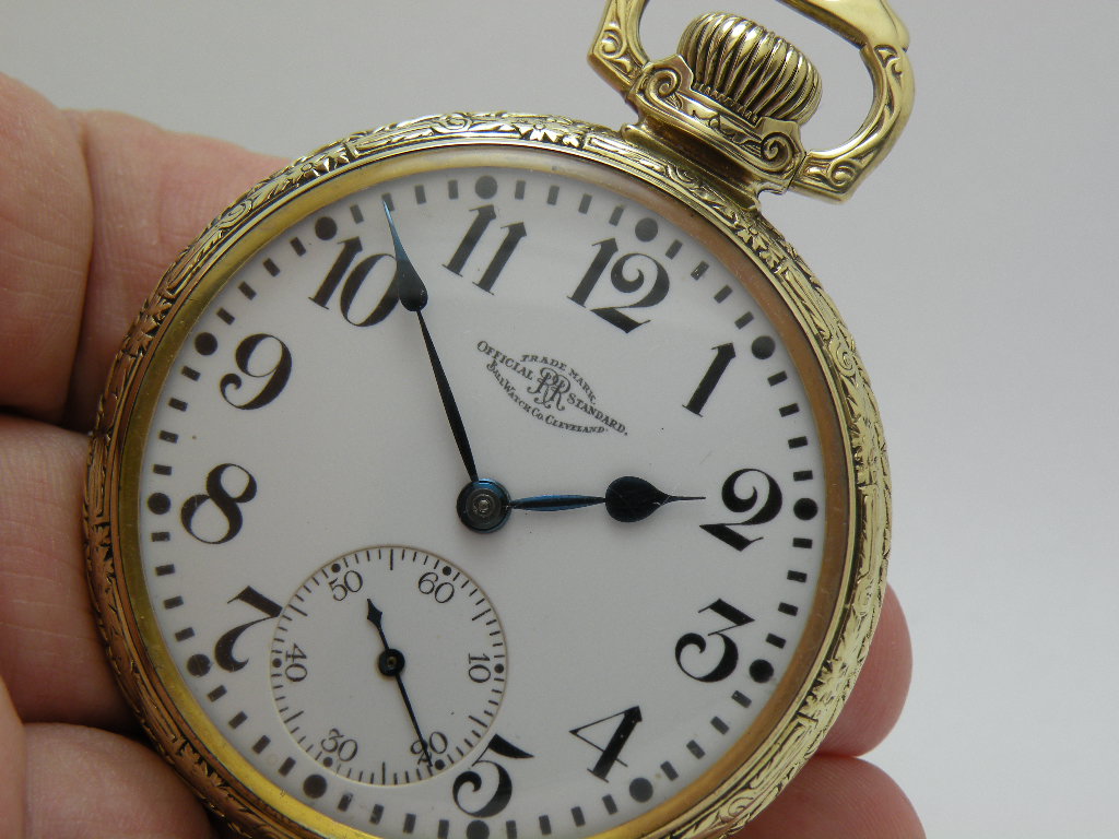

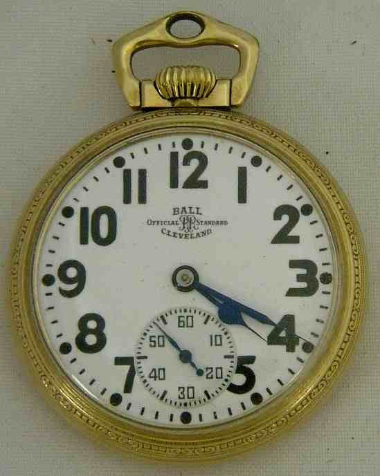

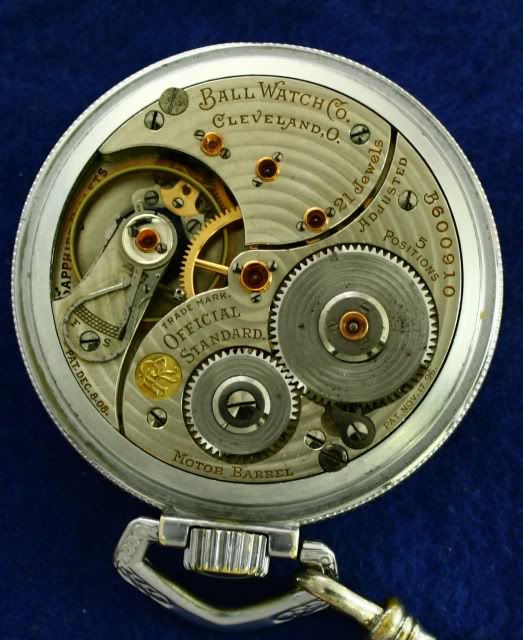

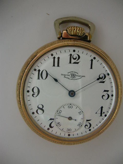

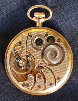

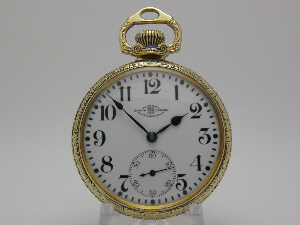

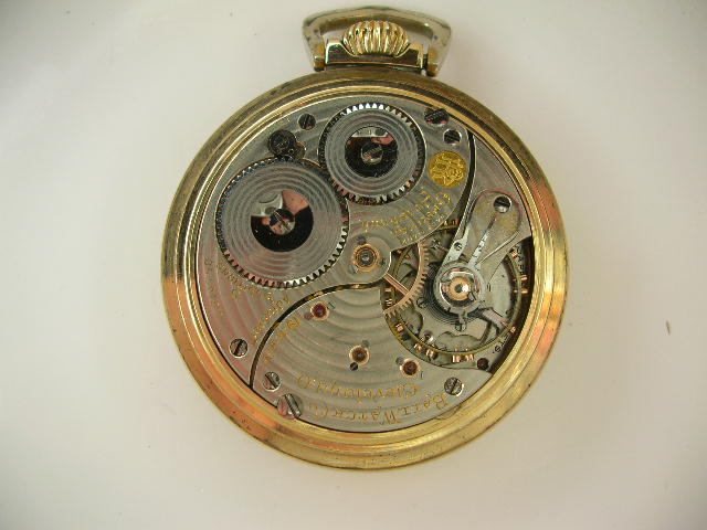

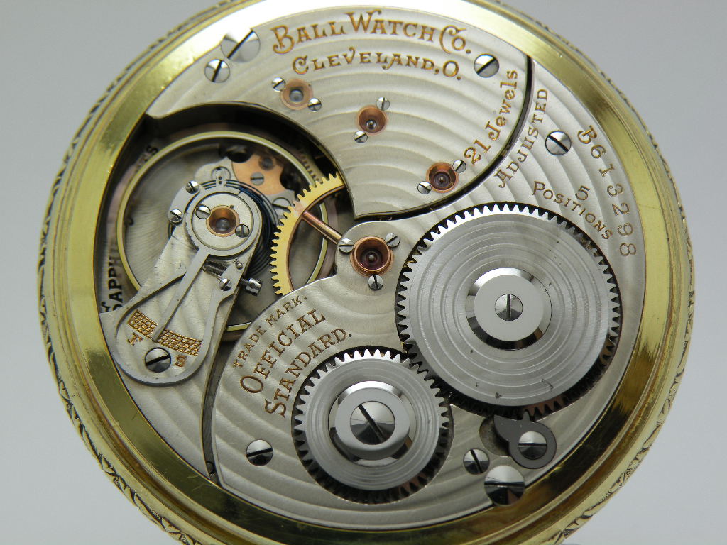

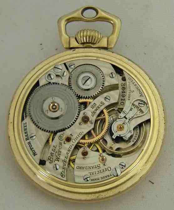

Ball – treba naglasiti da Ball nije proizvodio satove tj mehanizme. Mehanizme je kupovao od Hamilton-a, Elgin-a , Waltham-a, Illinois-a, Hampden-a. Ball je praktično ubacivao tuđe vrhunske mehanizme u svoja kućišta. Dakle sklapač ne proizvođač satova.

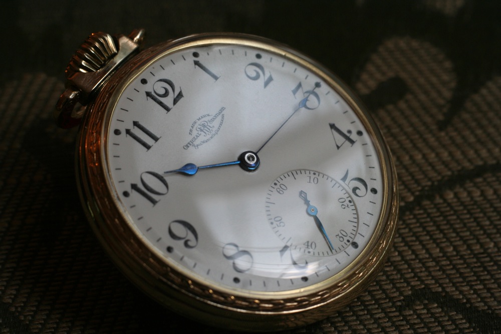

Ball Hamilton 999, 21 rubin, veličina 16, otprilike 1920. godina
Grupa slika 19
Prilog 70272Prilog 70273Prilog 70274Prilog 70275Prilog 70276Prilog 70277Prilog 70278Prilog 70279Prilog 70280Prilog 70281Prilog 70282Prilog 70283Prilog 70284

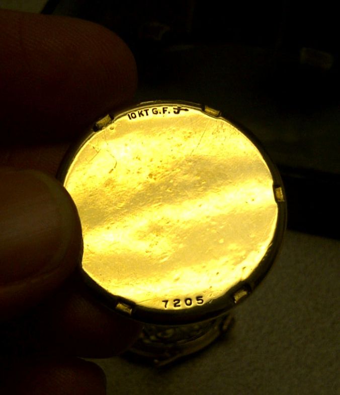

Ball Waltham, 19 rubina, veličina 16, iz 1908. godine, pozlaćeno kućište – 10 karata ( 10k gold filled screwback case)
Grupa slika 20
Prilog 70285Prilog 70286Prilog 70287Prilog 70288
Još nekoliko Ball satova
Grupa slika 21
Prilog 70289Prilog 70290Prilog 70291Prilog 70292Prilog 70293Prilog 70294Prilog 70295

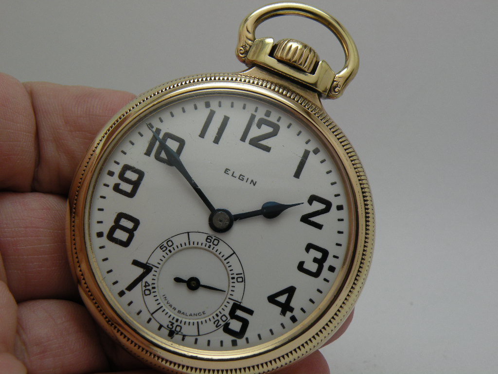

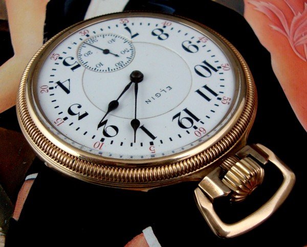

Elgin

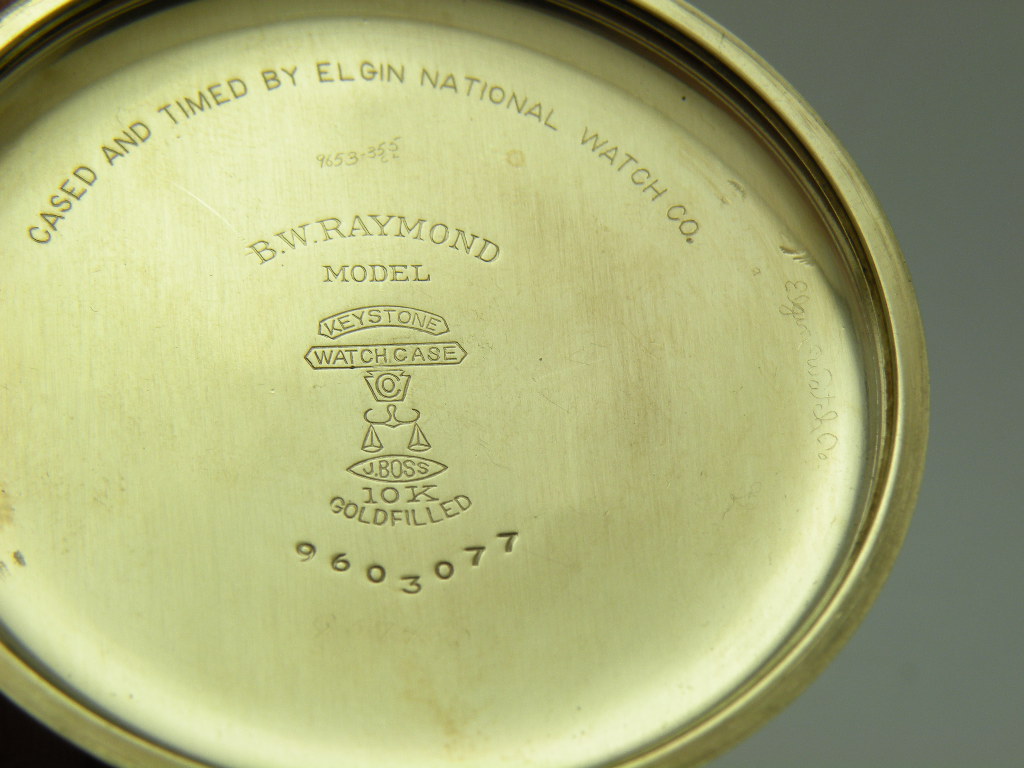

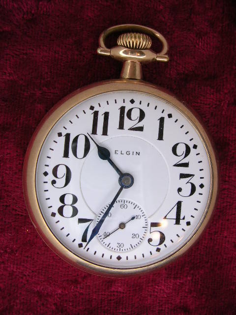

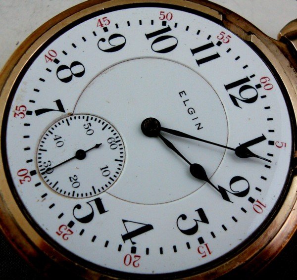

Elgin B.W. Raymond, model 472, 21 rubin, veličina 16, otprilike 1927. godina
Grupa slika 22
Prilog 70296Prilog 70297Prilog 70298Prilog 70299Prilog 70300Prilog 70301Prilog 70302Prilog 70303Prilog 70304Prilog 70305Prilog 70306Prilog 70307Prilog 70308

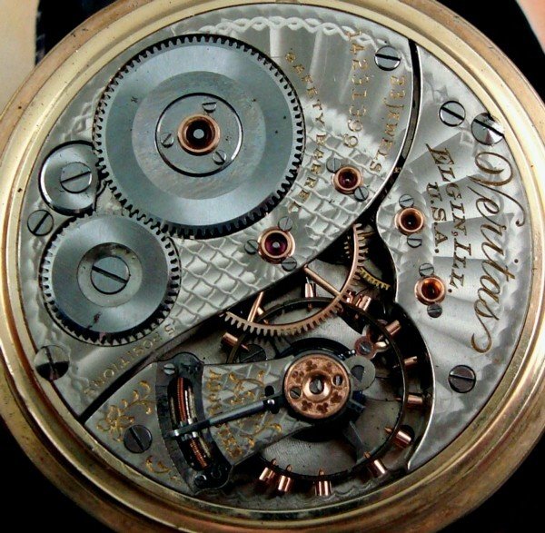

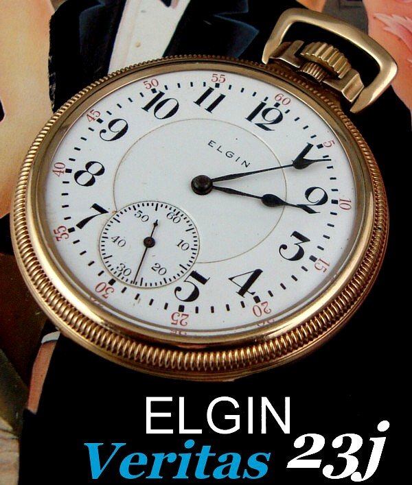

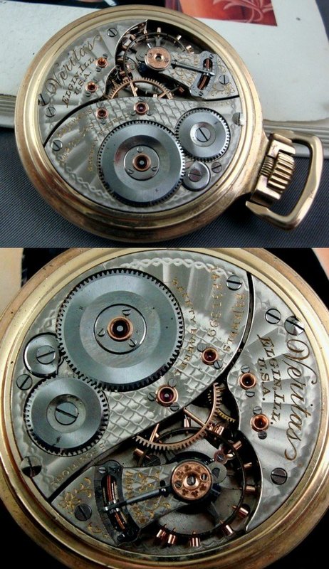

Elgin Veritas , 23 rubina, 1909. godina, pozlaćeno kućište -10 karata ( 10k gold filled case )
Grupa slika 23
Prilog 70309Prilog 70310Prilog 70311Prilog 70312Prilog 70313Prilog 70314Prilog 70315Prilog 70316Prilog 70317Prilog 70318
Elgin Father Time, 21 rubin, veličina 18, 1917. godina
Grupa slika 24
Prilog 70319Prilog 70320Prilog 70321Prilog 70322Prilog 70323
Elgin Veritas, 21 rubin, veličina 16, 1905. godina
Grupa slika 25
Prilog 70324Prilog 70325Prilog 70326Prilog 70327
Elgin Veritas , 23 rubina, veličina 18, 1901. godina, pozlaćeno kućište -14 karata (14k gold filled case)
Grupa slika 26
Prilog 70328Prilog 70329Prilog 70330

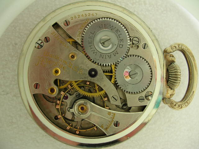

Waltham

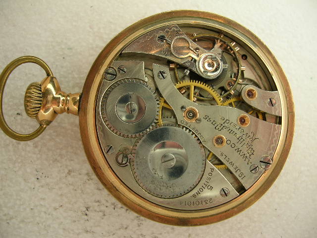

Waltham Riverside , 21 rubin, 1936. godina
Grupa slika 27
Prilog 70331Prilog 70332Prilog 70333
Waltham Riverside, 19 rubina, 1919. godina
Grupa slika 28
Prilog 70334Prilog 70335Prilog 70336

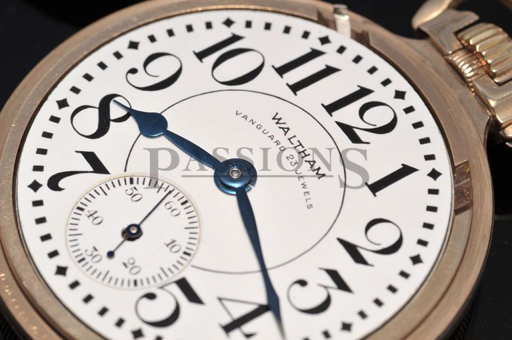

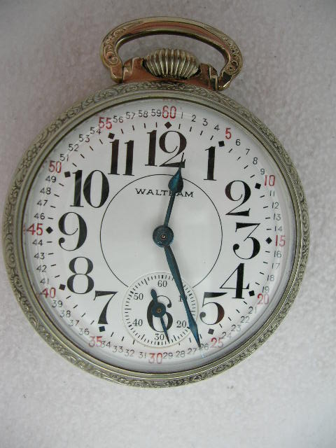

Waltham Vanguard, 23 rubina, veličina 16
Grupa slika 30
Prilog 70341Prilog 70342Prilog 70343Prilog 70344Prilog 70345Prilog 70346Prilog 70347

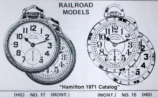

Na osnovu fotografija prikazanih modela može se zaljkučiti kako treba da izgleda jedan američki železnički sat. Čitak brojčanik sa arapskom satnom skalom, masivne kazaljke, sat treba da je bez poklopca itd. To je sve predviđeno Bolovim standardom iz 1893. godine. Međutim kako to obično biva postoje i izuzetci.

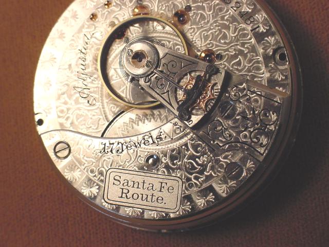

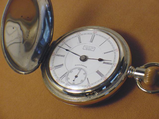

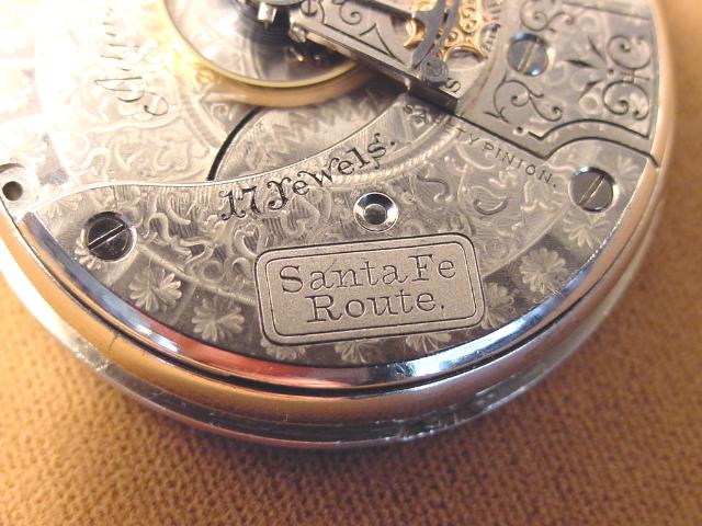

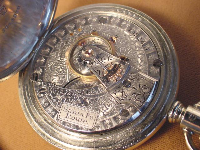

Na sledećim fotografijama možemo videti jedan Waltham model 1883 koji je rađen za Santa Fe železničku kompaniju. Sat je iz 1896. godine tj proizveden je nakon donošenja standarda iz 1893. godine. Sat ima poklopac i rimske brojeve. Treba naglasiti da to nije jedini takav sat i da ima još takvih i sličnih izuzetaka.

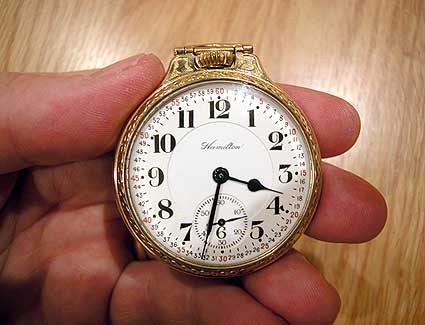

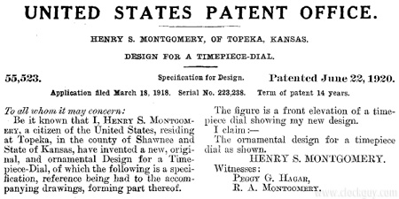

Kada se priča o američkim železničkim satovima treba napomenuti još jedno ime a to je R.D. Montgomery , čovek koji je bio glavni kotrolor satova ( General Watch Inspector ) u železničkoj kompaniji „Santa Fe Railway“ od 1896. godine do 1923. godine. Ta kompanija je jedna od najvećih železničkih kmpanija u SAD. Krajem 19. veka imala je oko 9000 milja pruga a do 1929. god. ta brojka se povećala do 13000 milja. Verovatno najpoznatija ruta ove kompanije je od Los Anđelesa do Čikaga. Naime gospodin Montgomeri je odredio standard za satove koji su korišteni u kompaniji od 1929. godine pa nadalje. Jedina bitna razlika u odnosu na Ball-ov standard je to što su traženi satovi veličine 16 i broj rubina nije mogao biti manji od 19.Sve ostalo je praktično isto ( Ono što meni nije jasno jeste zašto su pojedine kompanije kao npr Santa Fe Railroad imale svoje standarde ako je postojao Ball-ov Opšti standard za železničke merače vremena tj. „The General Railroad Timepiece Standards“ . Verovatno su mogli da imaju neke svoje standarde koji nisu mogli da idu ispod onoga što je određeno Opštim standardom za železničke merače vremena .). Međutim gospodin Montgomeri poznat je i po brojčaniku koji je dizajnirao tzv Montgomeri brojčanik ( „Montgomery dial“ ). Postoji pisani trag ( u jednom časopisu ) da su se prvi Montgomeri brojčanici počeli ugrađivati 1900. godine. Postoji dilema kada je brojčanik patentiran tj zaštićen patentnim pravom. Orginalni dokument je izgubljen pa se kao godine kada je brojčanik zaštićen pominju 1904., 1907., 1908. itd. Postoji jedan dokument na kojem se vidi da je brojčanik zaštićen tek 1920. godine ( moguće je da je to neki naknadno izdat patent jer je orginal zagubljen- uzeti sa rezervom ). Montgomeri brojčanik ima arapskim brojevima ispisanu minutnu skalu ( od 1 do 60 ) iznad satne skale. Za svaku petu minutu korišten je malo veći font tj svaka peta minuta je naglašena. Takođe za razliku od ostalih brojčanika na džepnim satovima Montgomerijev brojčanik ima ispisan broj 6 na satnoj skali. Kolekcionari ovaj brojčanik zovu i Montijev brojčanik ( „Monty Dial“ ).
Grupa slika 32
Prilog 70357Prilog 70358Prilog 70359Prilog 70360Prilog 70361Prilog 70362Prilog 70363Prilog 70364

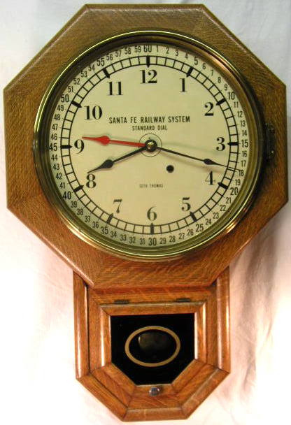

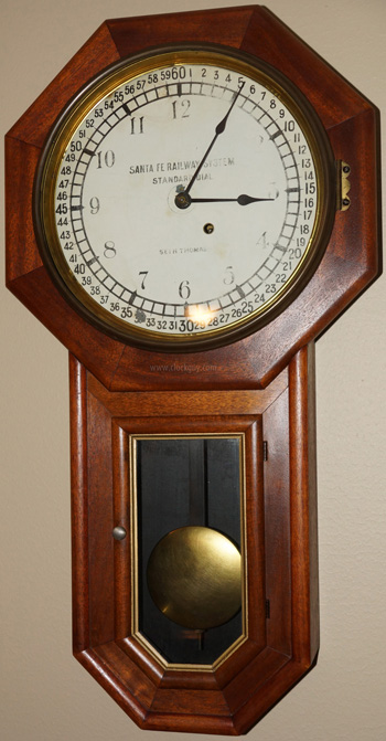

Takođe postoje i satovi sa klatnom ( stajali su unutar železničke stanice ) koji su imali Montgomeri brojčanik.
Grupa slika 33
Prilog 70365Prilog 70366Prilog 70367Prilog 70368Prilog 70369

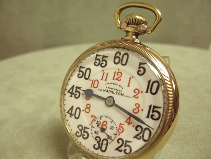

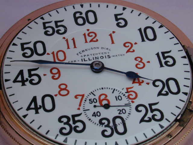

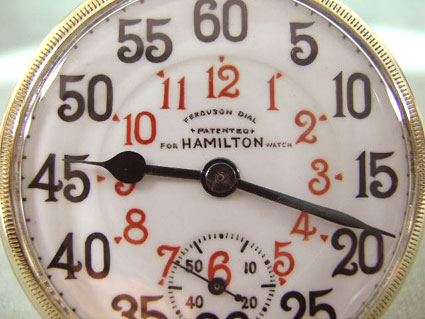

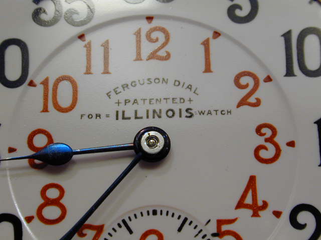

Pored Montgomerijevog brojčanika postoji još jedan veoma interesantan brojčanik korišten kod železničkih satova. U pitanju je Fergusonov brojčanik. Tvorac brojčanika je L. B. Ferguson. Brojčanik je patentiran 1908. godine. Sam brojčanik naglašava minute dak je satna skala ispisana manjim crvenim brojevima. Prema prikupljenim podacima u početku je ovaj brojanik proizvođen u SAD a kasnije u Švajcarskoj. Satovi sa orginalnim Ferguson brojčanikom su dosta retki, samim tim veoma traženi i skupi. Sam brojčanik neretko se prodaje za otprilike 200-300 dolara. Vebster Bol je bio veoma kritičan kada je u pitanju čitkost ovog brojčanika pa je verovatno i to jedan od razloga zašto Fergusonov brojčanik nije toliko masovno proizvođen.
Grupa slika 34
Prilog 70370Prilog 70371Prilog 70372Prilog 70373Prilog 70374Prilog 70375Prilog 70376Prilog 70377Prilog 70378Prilog 70379Prilog 70380
Iz dosadašnjeg teksta mogli smo videti kako je železnica uticala na poboljšanje kvaliteta satova ali ona je takođe uticala i na promenu načina merenja vremena. O tome u nastavku teksta.

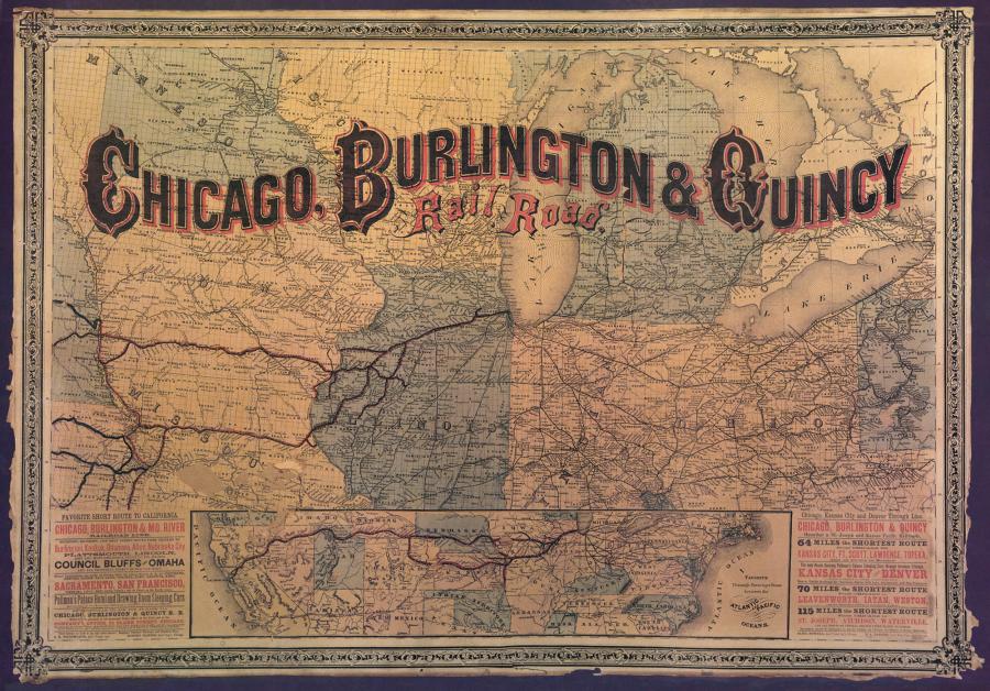

Na fotografijama možemo videti dve mape jedne američke železničke kompanije. Jedna mapa je iz 1880. god. ( pre donošenje standardnog vremena ) a druga je iz 1885. god. i na njoj se vide vremenske zone.

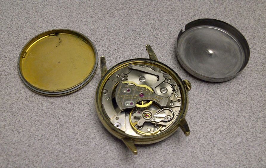

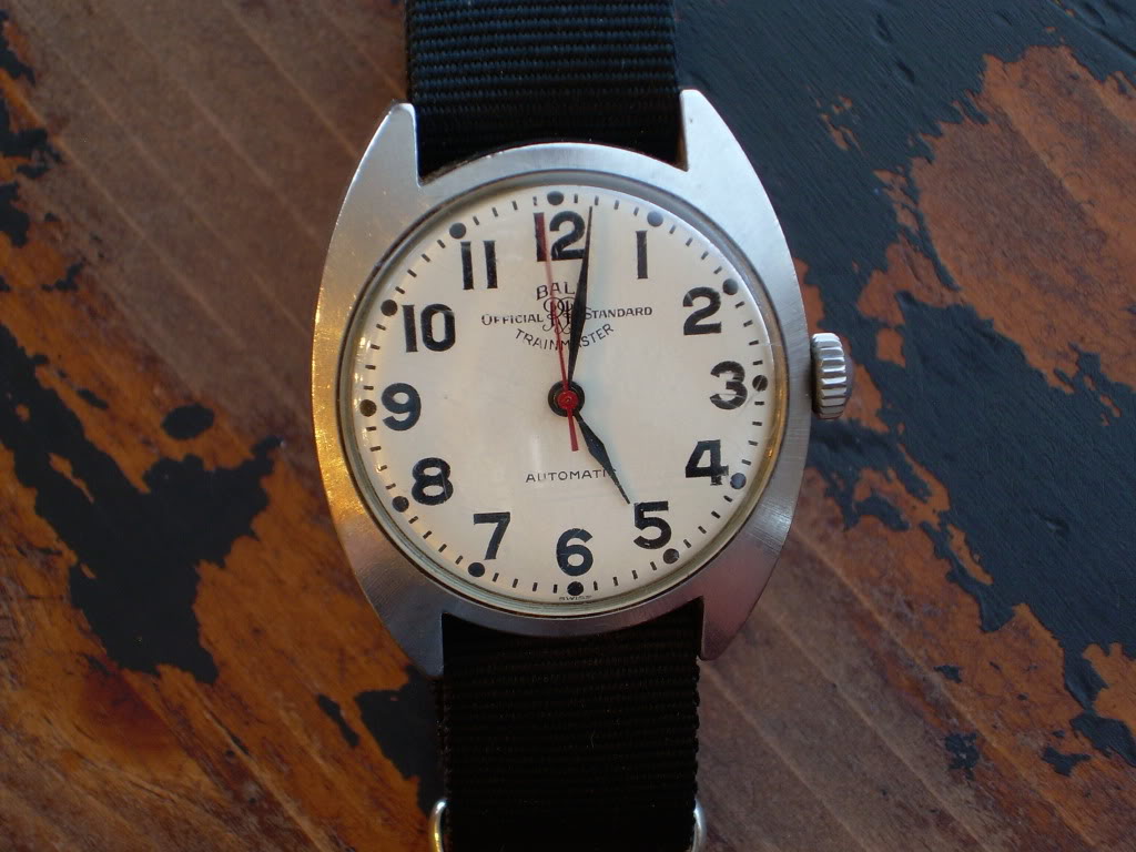

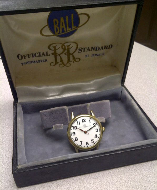

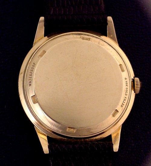

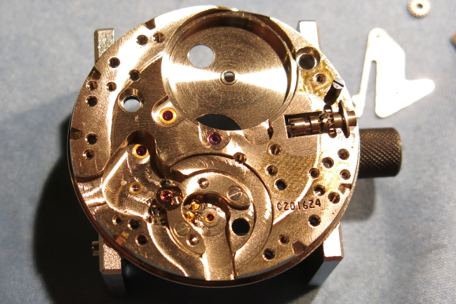

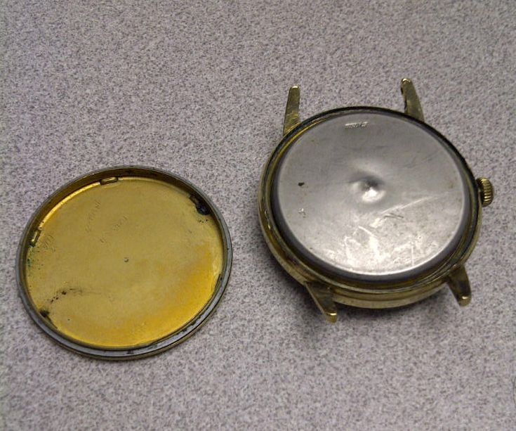

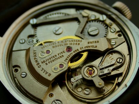

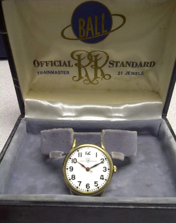

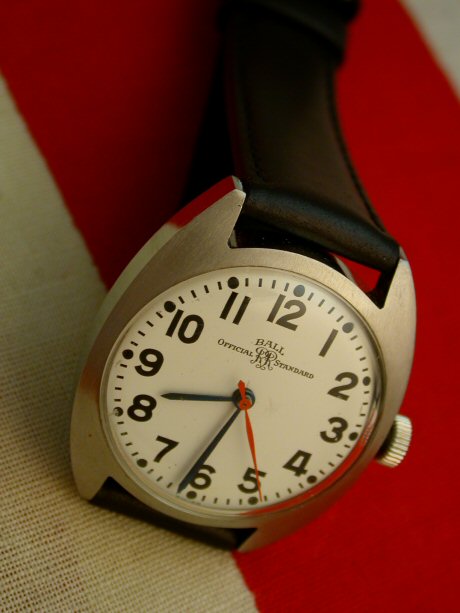

Početkom 1960-tih džepni satovi zamenjeni su ručnim. Prema prikupljenim podacima Ball je prvi predstavio ručni železnički sat „Trainmaster“ sa švajcarskim mehanizmom 1959. godine dok je Elgin svoj prvi ručni železnički sat predstavio 1960. god pri čemu je Elgin-ov sat imao američki mehanizam. Hamilton je poslednji prestao sa proizvodnjom železničkih džepnih satova. Poslednji Hamiltonov džepni železnički sat proizveden je 1969. godine.

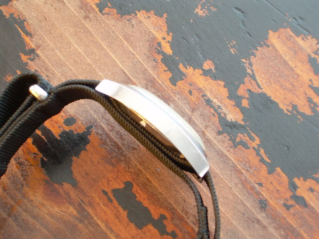

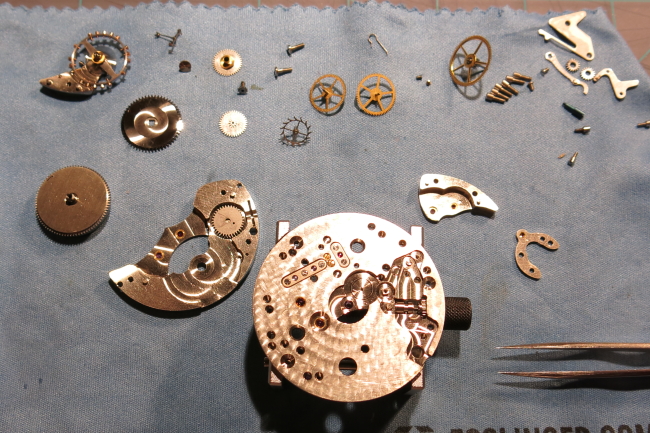

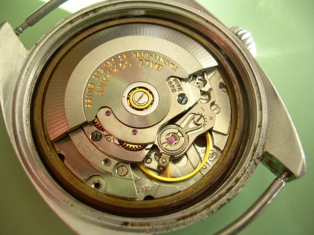

Na sledećim fotografijama prikazani su Ball ručni železnički satovi. Mehanizam A. Schild1604, ručni navijač.
Grupa slika 37
Prilog 70384Prilog 70385Prilog 70386Prilog 70387Prilog 70388Prilog 70389Prilog 70390Prilog 70391Prilog 70392Prilog 70393Prilog 70394Prilog 70395

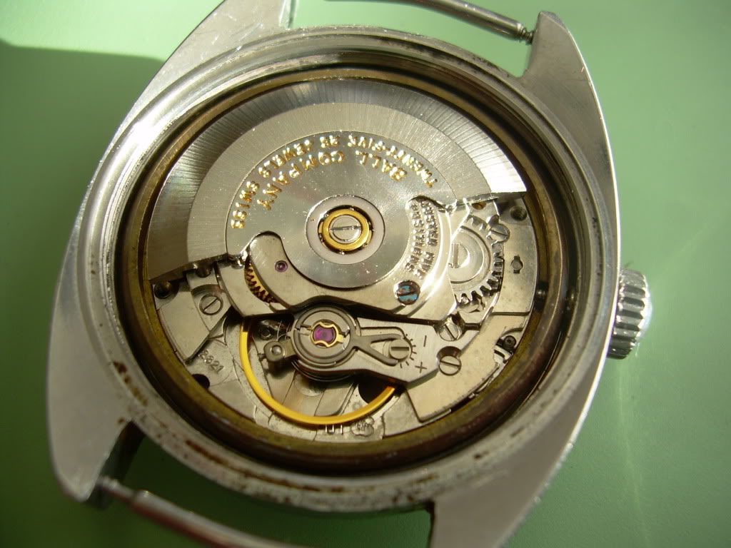

Proizvođena je i verzija sa automatskim mehanizmom.
Grupa slika 38
Prilog 70396Prilog 70397Prilog 70398Prilog 70399Prilog 70400Prilog 70401

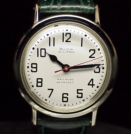

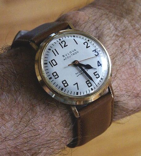

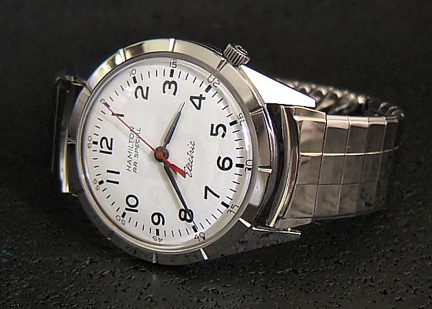

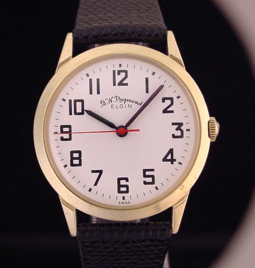

Tu su još Elgin, Hamilton i Bulova Accutron.
Grupa slika 39
Prilog 70402Prilog 70403Prilog 70404Prilog 70405Prilog 70406Prilog 70407Prilog 70408Prilog 70409Prilog 70410

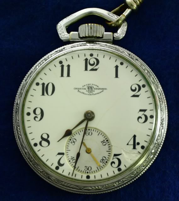

Nekoliko fotografija reklama i kataloga železničkih satova.
Grupa slika 40
Prilog 70411Prilog 70412Prilog 70413Prilog 70414Prilog 70415Prilog 70416Prilog 70417Prilog 70418Prilog 70419Prilog 70420Prilog 70421Prilog 70422Prilog 70423Prilog 70424Prilog 70425Prilog 70426Prilog 70427

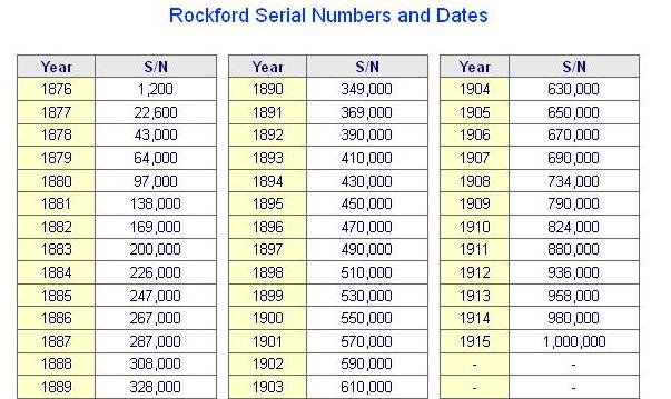

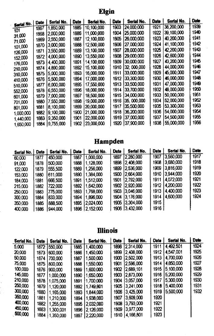

Na sledećim fotografijama možemo videti tabele pomoću kojih se može utvrditi godište mehanizma na osnovu serijskog broja mehanizma. Takođe tu je i tabela koja pretvara Lančesterske mere u milimetre.
Grupa slika 41
Prilog 70428Prilog 70429Prilog 70430Prilog 70431Prilog 70432Prilog 70433Prilog 70434

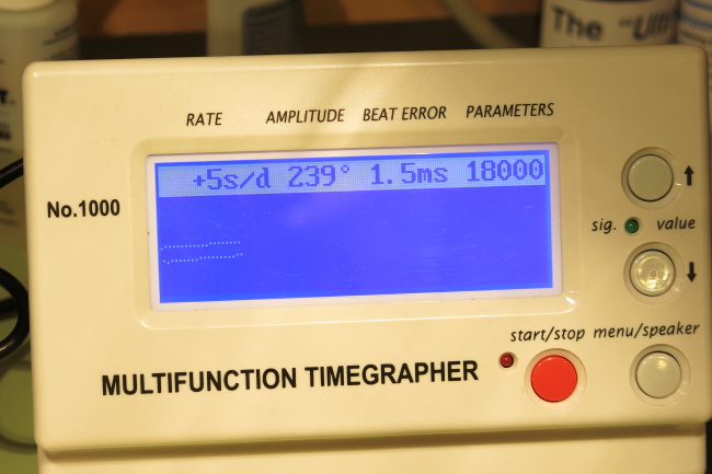

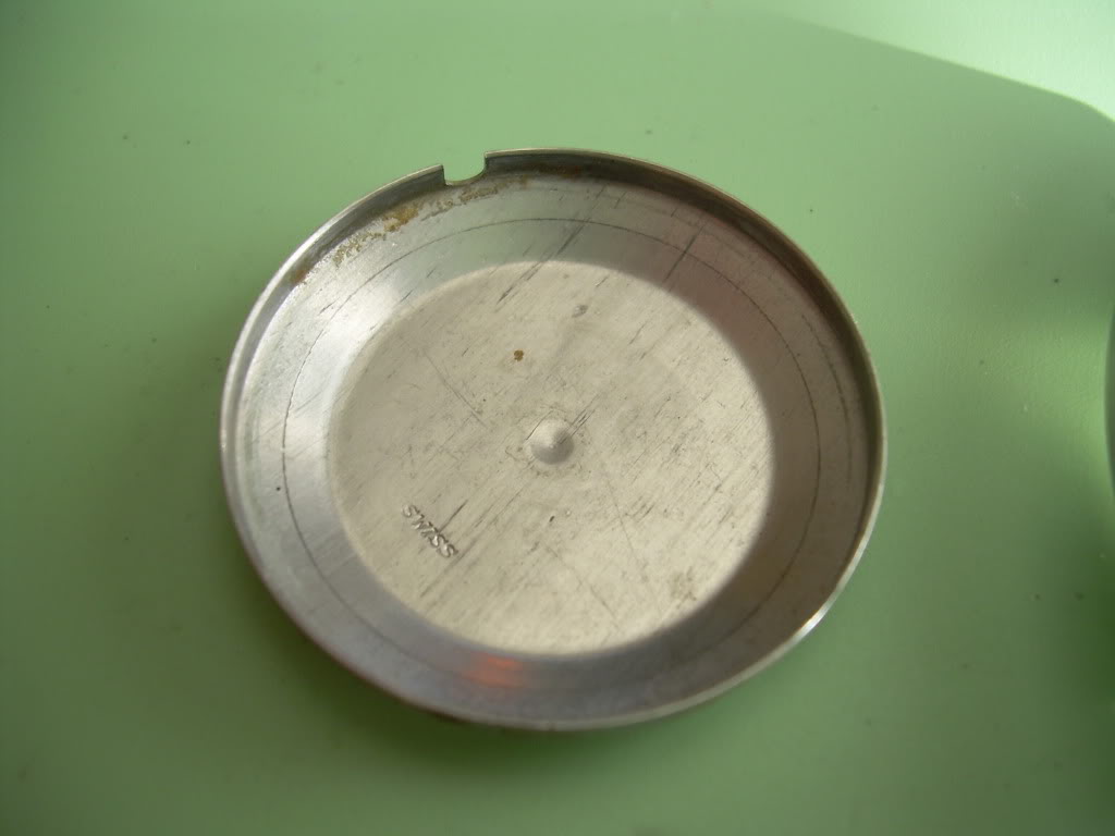

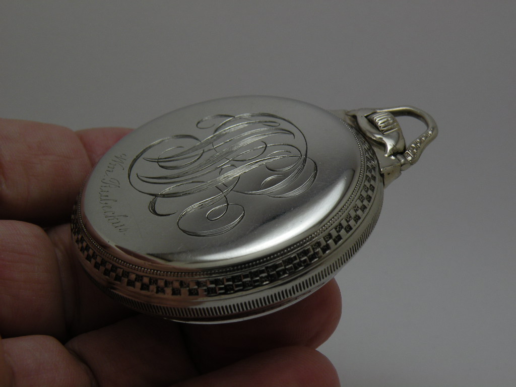

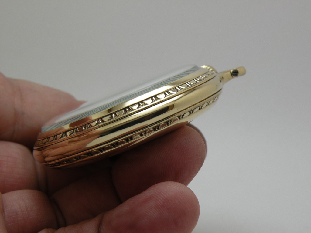

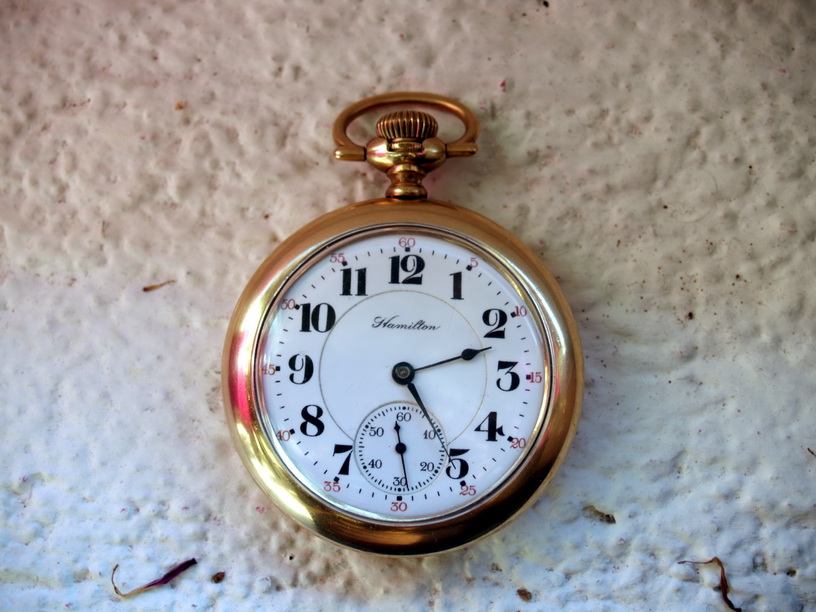

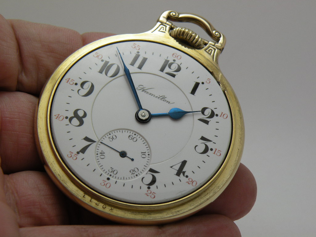

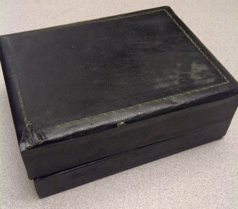

Sky super tema.Da imam malo više slobodnog vremena došao bih i ja do nje ovako si me preduhitrio i hvala ti na tome.Mislim da ovaj portal već ima zavidan materijal o džepnim satovima i to je lijepo za vidjet i znati.

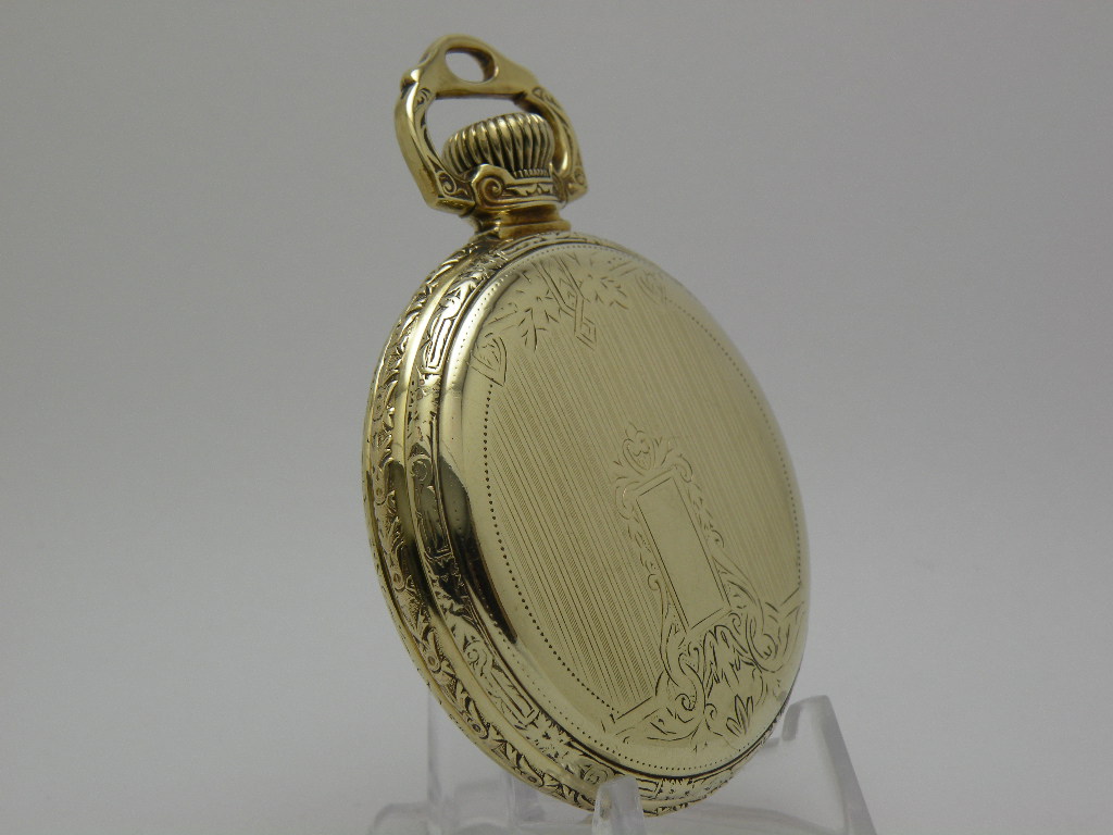

Ujedno evo ti slika moga željezničarskog Hamiltona Elinvara kalibra 992 i Hamiltona kalibra 950.I jedan i drugi dio su moje skromne kolekcije i po mom spadaju u sam vrh Hamiltonovih džepnih satova!
Prilog 70435Prilog 70436Prilog 70443Prilog 70437Prilog 70438Prilog 70439Prilog 70440Prilog 70441Prilog 70442
Prilog 70444Prilog 70445Prilog 70446Prilog 70447Prilog 70448Prilog 70449
