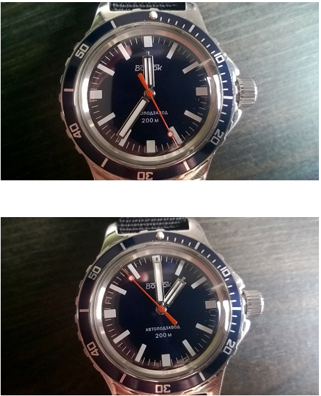

Na amfibiji koju imam se javio problem da kada je npr. 12 sati, satna kazaljka stoji na 12 dok minutna kasni 20ak minuta. Prilog 120141
Poslao sam mejl Meranomu, i odmah su mi odgovorili da ga šaljem u Rusiju na popravku. Međutim, meni se sat ne šalje a i poštarina je 20 evra do tamo. Imate neki predlog šta da radim?

Problem koji si opisao se javio na svakoj od SE Amfibija koje sam kupio. Interesantno da tak problem nisam zapazio ni na jednom Klasiku. Upravo zbog ovoga, zbog daleko slabijeg lumea i prilicno nekvalitetnijih kazaljki jednostavno ne verujem da se ti satovi proizvode u Zavodu kao sto se pise po forumima, kao sto tvrdi Dimitrije. Eventualno u nekoj 4. smeni, sta god po meni je neko muvanje u pitanju. Ovo je bio uvod, sada odgovor:
resenje je izuzetno jednostavno, skidanje kazaljki pa vracanje uz ispravno pozicioniranje. Ceo zahvat, od preuzimanja sata pa do vracanja traje nekih 5 minuta. Da zivim u Srbiji rekao bih ti da mi ga posaljes uradicu ti (naravno) besplatno. Mada, mislim da ni neki casovnicar za tu operaciju ne bi trebao uzeti vise od cene dve posiljke unutar drzave. Jedina je opasnost sto su mnogi majstori aljkavi - ne koriste nikakvu podlosku kod skidanja te znaju ogrebati brojcanik.
Nis je veliki grad, verujem da imate pouzdanog, preciznog i postenog casovnicara koji ce ti to ocas srediti. Za sicu.

Hvala veberz na odgovoru. Čini mi se da je sve bilo u redu pre 10ak dana kad sam zadnji put nosio sat. Pitaću časovničara u ponedeljak.

Ako je bilo sve u redu do pre 10 dana, onda se neka kazaljka rasklatila. Ali to bi i sam primetio, ne? Pre ce biti da pre toga nisi to primetio. I sam sam tako prosao prvi put.
