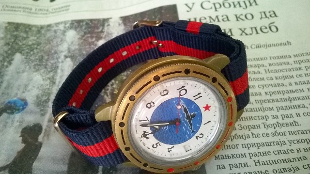

Ево малог резимеа с мојим Командирцем (можете видети на страници 109 како је изгледао до скоро), како су кренуле чари мочварне београдске летње ужарено-асфалтне климе, тако кренуло отпадање оплате! Ту у том делу испод крунице. Да прекратим оплати муке - скинуо сам је шмирглом.
Месинг је брзо кренуо да хвата и помало патине, мат изглед ми се свиђа, и овај безел даје неки много ми леп наутички изглед. Ту је и ова алиекспресна џабалеску Нато трака са жутим металним деловима и све се некако сложило:
Prilog 139242Prilog 139243
Међутим, ставио сам сат на другу траку (окер-тегет) да оперем ову црвео-тегет... И одједном је трака позеленела :blink::w00t: Вероватно оксидација, све у свему - изгледа ужасно, и мораћу да пребацим у челик моју многовољену подморницу.
Дакле, потпуна непрепорука куповини нових Командираца.
У овом трену асап31 на Ибеју има 2-3 Амфибије у 420 кућишту, са доставом је 25 долара, и данас би (са овом памећу) апсолутно то купио и трошио парице на модификовање. Искуснији су упозоравали, није да нису...

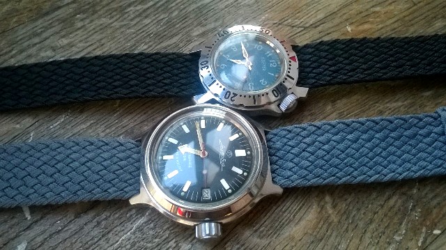

Са друге стране, ту је Амфибија, као и Јуниор/Кадет, награђени су Перлон тракама које су много удобна и фина ствар, право откриће за менеме:
Prilog 139244

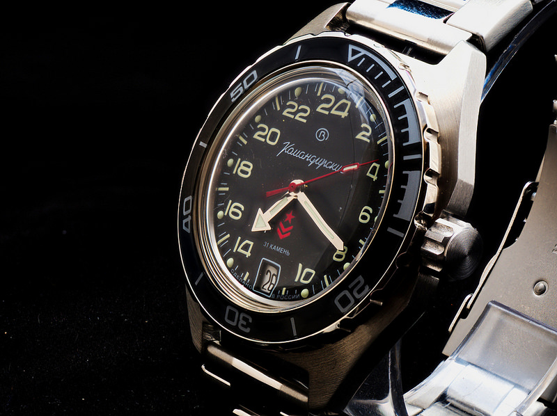

Filipe sa amfibijom nemaš greške, prednost starijih je po meni samo dizajn, možda malo i pitanje boljeg kvaliteta, dok nove sasvim savršeno završavaju posao sata za svaki dan, a u moru standardnih tipova imaš i jako fina specijalna izdanja. Amfibija je idealna za modifikacije tako da već sa jednim satom možes jako puno da se igraš.
Ako te tako nešto zanima naravno.
Sa druge strane pojavili su se i komandirci u čeličnim kućistima, pa samim tim problem "izbijanja" mesinga nikad nećeš iskusiti.
Primer takvog komandirca koji sam poklonio drugu za rođendan je upravo ovaj:
Prilog 139255

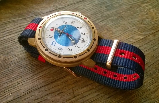

Кадет пре:
Prilog 139375Prilog 139376
После мењаже казаљки - стављене су црне класичне од Амфибије:
Prilog 139377Prilog 139378
Кнап! Каже мајстор - мало их је подигао да би стале. Цех - 400 динџи! :thumbup:
Можда некоме буде од користи да се могу променити казаљке на малиши...
