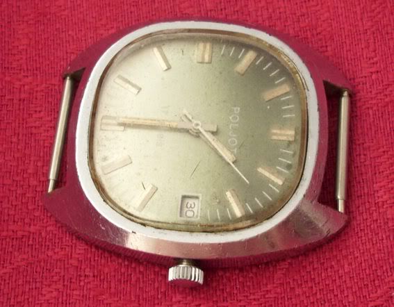

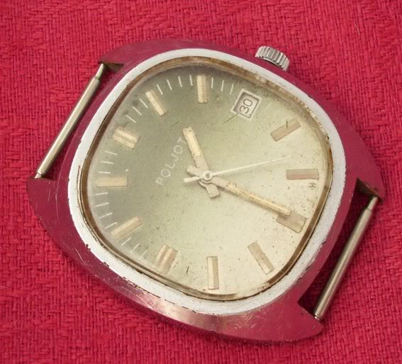

juce sam kupio jedan jako lep Poljot navijac :D 17 rubina oznaka na poklopcu kucista 335151
odmah sam nabavio i jednu lepu koznu narikvicu,malo mi kasni i mislim da bi mu prijalo jedno podmazivanje i ciscenje ,staklo na poziciji 2 kao da je malo napuklo inace sve ostalo bi moglo da se ukloni poliranjem...
PITANJE:Gde bih mogo da mu uradim servis i ciscenje najpovoljnije,
i sta da radim sa staklom kako da to ispoliram video sam neka upustva na forumu,postoji li mogucnost da se to zameni koliko bi to kostalo... hvala unapred slike za par dana :D

e dragi poznavaoci evo na brzinu fotke sa telefona pa ako neko prepozna model :D
Prilog 8962Prilog 8963Prilog 8964Prilog 8965
model je dobro poznat i bio je vrlo popularan osamdesetih. :) nazalost, nema ime, pa ne mogu da ti ga kazem. :D
pretpostavljam da je unutra jedan od najproizvodjenijih ruskih mehanizama namenjenih najsirem trzistu, kalibar 2614.2H.
