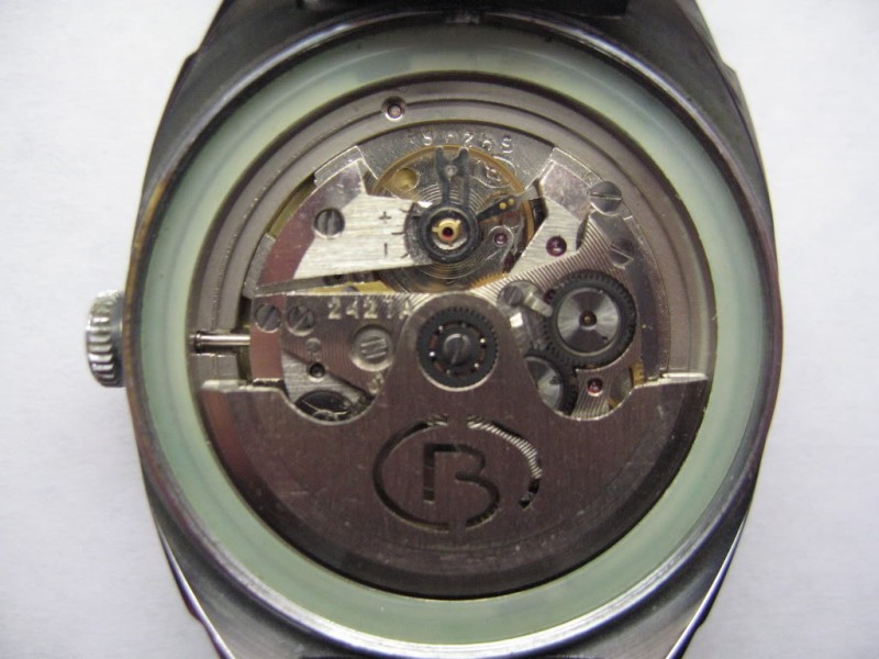

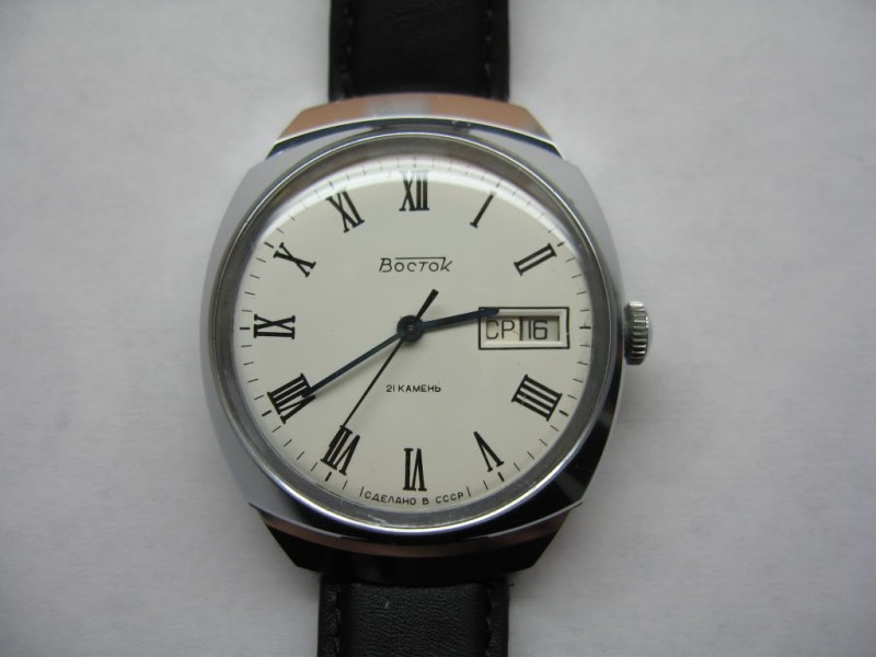

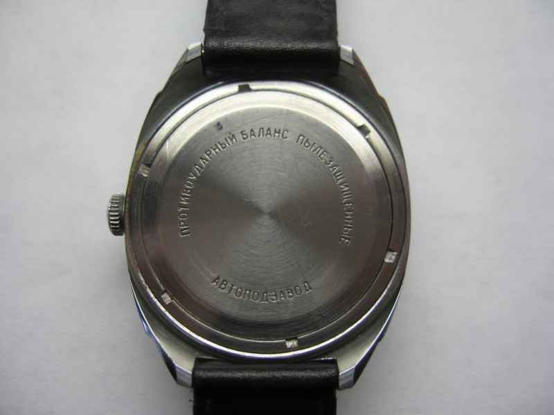

Kada sam u jednom od prethodnih postova napisao da Vostok nije ugrađivao mehanizme sa 21 rubinom u svoje satove mislio sam na modele Amfibija i Komandirski. Međutim, pogrešio sam- ugrađivao je !!!
Ali pre nego nastavim evo par fotografija sata sa mehanizmom 2427 koji ima 21 rubin- u prilog prvoj rečenici.
Prilog 37787Prilog 37788Prilog 37789

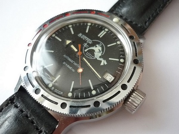

Postoji mehanizam 2416 sa 21 rubinom i ugrađivao se krajem 80-tih a izgleda i početkom 90-tih. Ugrađivao se i Komandirske i u Amfibije.
Amfibije sa 2416 mehanizmom i 21 rubinom:
Prilog 37790Prilog 37791Prilog 37792

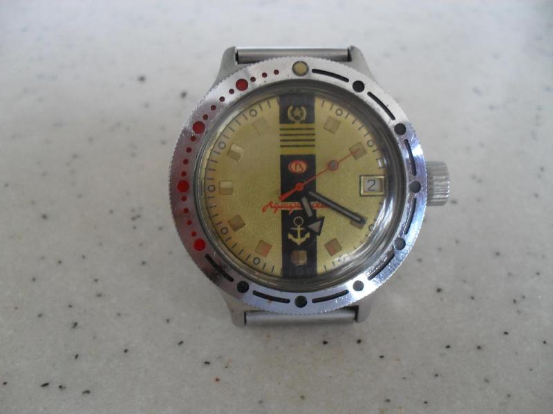

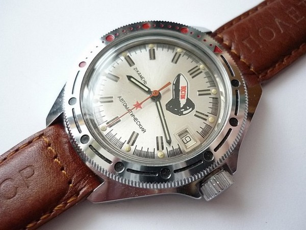

Komandirski sa 2416 mehanizmom i 21 rubinom:
Prilog 37793Prilog 37794

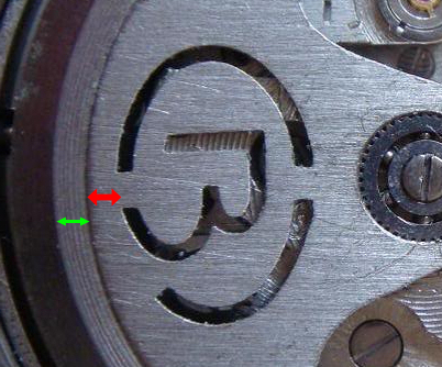

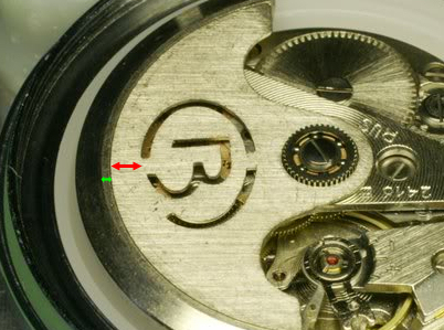

Evo kako su na stranom forumu objasnili kako razlikovati ta dva mehanizma:
And to distinguish both movements, i think it can be summarized as follows:
a) Rotor with welding points ( misli se na rotor koji ima 5 spojnih tačaka-kao da je nitovan Prilog 37795 )
- 31 jewels
b) Rotor without welding points
- lower distance from bottom "B" to the junction: 21 jewels
- larger distance from bottom "B" to the junction: 31 jewels
Fotografije koje dočaravaju stavku "b" :
Prilog 37796 Prilog 37797
Prva fotografija je verzija sa 21 rubinom, druga sa 31 rubinom.

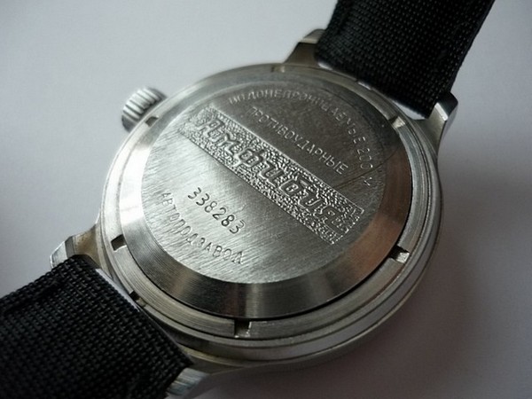

Ono što mene zbunjuje na satu koji komentarišemo jeste loš speling engleskih reči ( zna se kakvim satovima je to svojstveno ), natpis na rotoru ( ne sećam se da sam to nekada video, osim stilizovanog slova B ) i ostalo što sam već pomenuo u prethodnom postu.
Takođe izjavu o Kinezu bih korigovao u : Sumnjam na kopiju a previše mi je liči na rusa.
