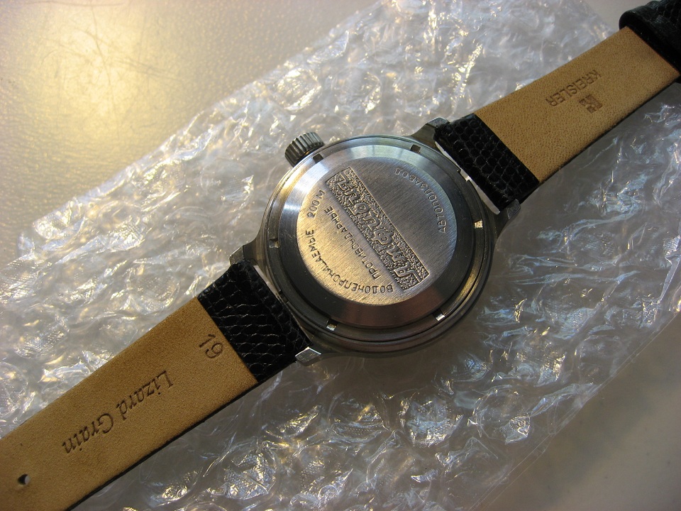

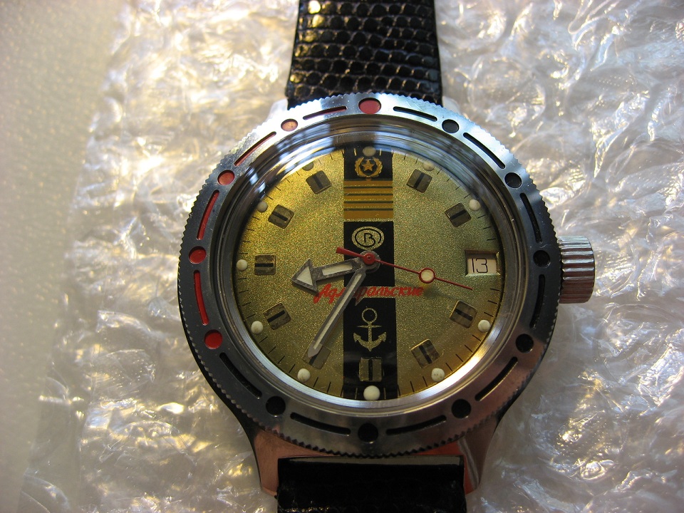

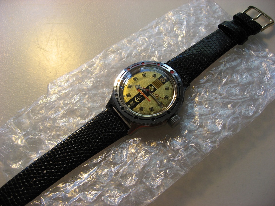

Mislim da je amphibia,
pronasao sam slican na WUS.
Cak i da je amphibia, koji je to mehanizam sa 21 rubin (ako sam dobro video)
Obicno su svi 31 rubin
Prilog 37716Prilog 37713Prilog 37714Prilog 37715

nemam poima da nije moj franken
Ne znam stvarno, ko ce ga znati.
Videcemo sta kazu ostali clanovi.
Mada, ne verujem da je franken, oni su poznati po tome da su svasta radili, pogotovo u tim zadnjim godinama pre raspada USSR.
Malo ću prokomentarisati ovaj sat. Vostok nije ugrađivao mehanizam sa 21 rubinom. Takav mehanizam ne postoji ni među automaticima ni među ručnim navijačima. Ako je unutra automatik, a to bi morao biti 2416, onda mora imati 31 rubin. Inače ugradnja tog mehanizma počinje u drugoj polovini 80-tih. Satovi sa tim mehanizmom iz SSSR perioda jesu nešto ređi ali daju se pronaći.

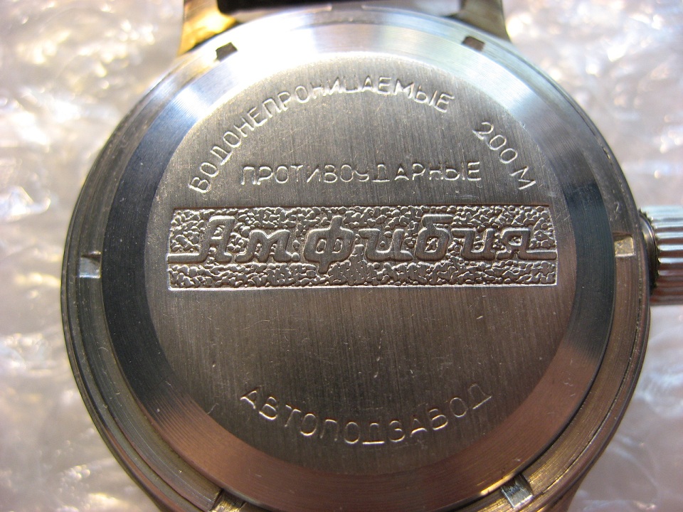

Drugo tip kućišta ne odgovara Komandirski satovima mada malo liči na tip kućišta 92x ali ja mislim da je u pitanju tip kućišta 420 ili 020 -Amfibija. Ako je unutra automatik onda je najverovatnije u pitanju tip 420 jer se u njega ugrađivao automatik.
Sledeća stvar, nikada do sada nisam video takvu vrstu gravure na poklopcu, uzimajući u obzir i taj natpis o 21. rubinu rekao bih i da nije nastao u Vostok fabrici ( ako jeste , prvi put vidim tako nešto a nagledao sam se tih satova ). Nisu strana alfabet slova i engleski jezik na poklopcu Vostok satova jer su ti satovi i izvoženi ali takav font, raspored reči na poklopcu a posebno natpis 21 jewels budi ogromne sumnje.
Četvrto, sve Amfibije od prve do poslednje imaju natpis Amfibija ( većinom je na ruskom a nekad i na engleskom) na poklopcu i ispisanu vodootpornost koja je u većini slučajeva 200m ali ima i modela sa 300 m vodootpornosti-mnogo su ređi.Dakle ako je ovaj prikazan sat Amfibija on mora imati te natpise. Kod prikazanog sata piše "watertight" , to mi je malo čudo jer mislim da sam viđao natpis water resistant, mada ne mogu sada da pronađem ni jednu fotku-kao za inat.
Bilo bi interesantno videti kakvo je staklo na ovom satu. Amfibija ima izdignutije staklo od Komandirskog, mada se na pijacama mogu pronaći Amfibije sa staklima Komandirskih-to su "nabudžena" stakla.
Zaključak: za mene vrlo neobičan sat, po više osnova . Komandirski sigurno nije dakle ostaje samo Amfibija.
Ukoliko neko nije razumeo o kakvim tipovima kućišta sam govorio predlažem ovu temu: http://www.svetsatova.com/forum/f76/...ki-5153-4.html

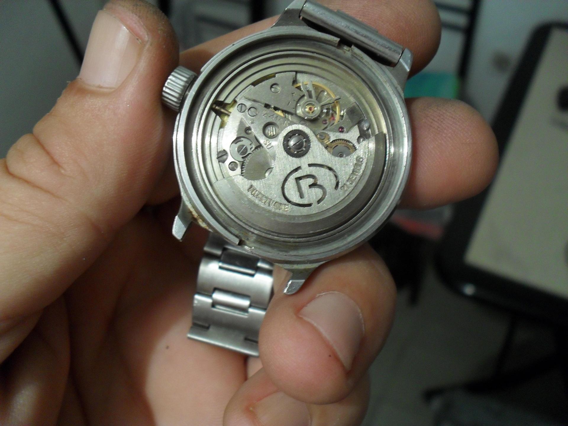

BT 321 ovaj admiral je za zapadno trziste i slozio bih se sa Skyom ovo nije sklapano u BOCTOK fabrici.Mozda je i franken a mozda i kopija,najbolje bi bilo da slikas mehanizam da vidimo o cemu se radi(narocito 21 jewels).
pokusavam da ga otvorim nece idem po cekic
kada ga otvorim saljem sliku
Da li je čekić za meso ili onaj bravarski :lol: .
Ako nemaš ključ, probaj da uzmeš dva mala šrafcigera i trebalo bi da se otvori. Staklo obavezno stavi na meku podlogu.
uspeo sam evo sliku sa masinePrilog 37764
