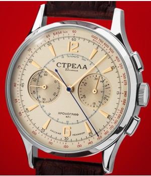

Na poljot.de su izasle 42mm strele. Malo su skuplje, nemaju sve datum, plavi sarafi na mehanizmu, safirno staklo, russian mechanical natpis na ciferu - vjerovatno ih sam slaze..
http://www.poljot24.de/en/catalogsea...sult/?q=strela
Maloooo :)
Gledao sam vec ranije neke Strele od 44mm ali ove djeluju mnogo originalnije, ove su iste kao one 38mm samo su vece i skuplje, ako ne grijesim
Mi se ne svidja. Podbrojcanici su previse blizu centra, cifer po ivicama, van skale tahimetra mi deluje tako prazno. Hocu reci proporcije cifera su sasvim druge nego kod originalne strele. Idealno bi bilo po meni 40mm. Ajd nek bude 40,5 :) Nasilu uradjen model.
Kuciste najvise lici na Sturmanskie Strelu. Ko li ga pravi? Volmax, Maktajm, mozda kinezi? A cena bogami nije samo malo vislja, nego dosta vislja.
p.s. Vidi stvarno, na ciferu pise RUSSIAN MECHANISM. Znaci kinezi.
Sigurno u moje dvoriste nikada nece uci :)

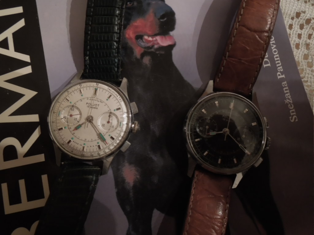

Prilog 79962 Vise puta sam citao text sa pocetka teme,danas sam se i prijavio na forum i zelim da ovoj temi poklonim dva sata iz moje kolekcije moja dva omiljena sata
Potpuno sam se pogubio sa ovim Rusima, stvarno je tesko shvatiti ko sta pravi sada a jurio bi nesto da skupljam pare. Da li neko moze ostaviti linkove sa oficijalnom i neoficijalnim sajtovima posebno za satove koje sklapa Volmah, a posebno za sajtove koje sklapaju firme za Maktajm sa komentarom da li je sajt preporucan. Ja bih bio vrlo zadovoljan a i tako bi zaokruzili ovu temu i sva pitanja koja su slicna mojima.
Mogu i poceti ja, a neka me neko od iskusnih ispravi gde pogresim.

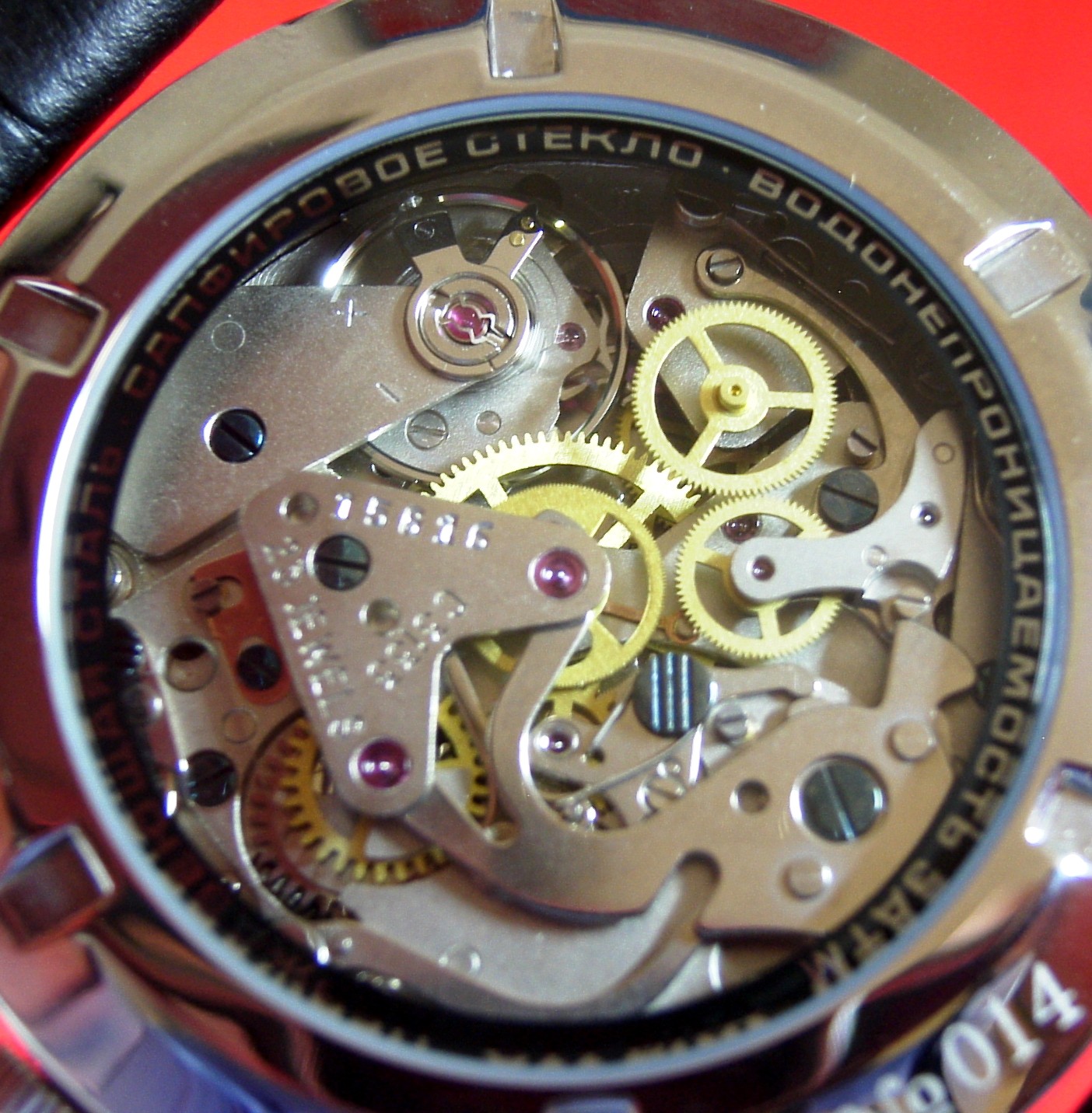

Prilog 82172Prilog 82173Prilog 82174
Šturmanski je van cele priče ali interesovalo me je šta će reći za sat pa reko ajde kada već gnjavim da ne gnjavim dva puta :D. Glavni cilj su bile Strele.
Radi lakšeg razumavanja Julian-ovih mejlova postaviću i moje mejlove ( mali savet , ako mislite nekoga nešto da pitate pišite što kraće mejlove jer je u suprotnom velika verovatnoća da vam odgovor nikada neće stići i to kažem iz svog iskustva. Julian Kampmann je izuzetak ).
