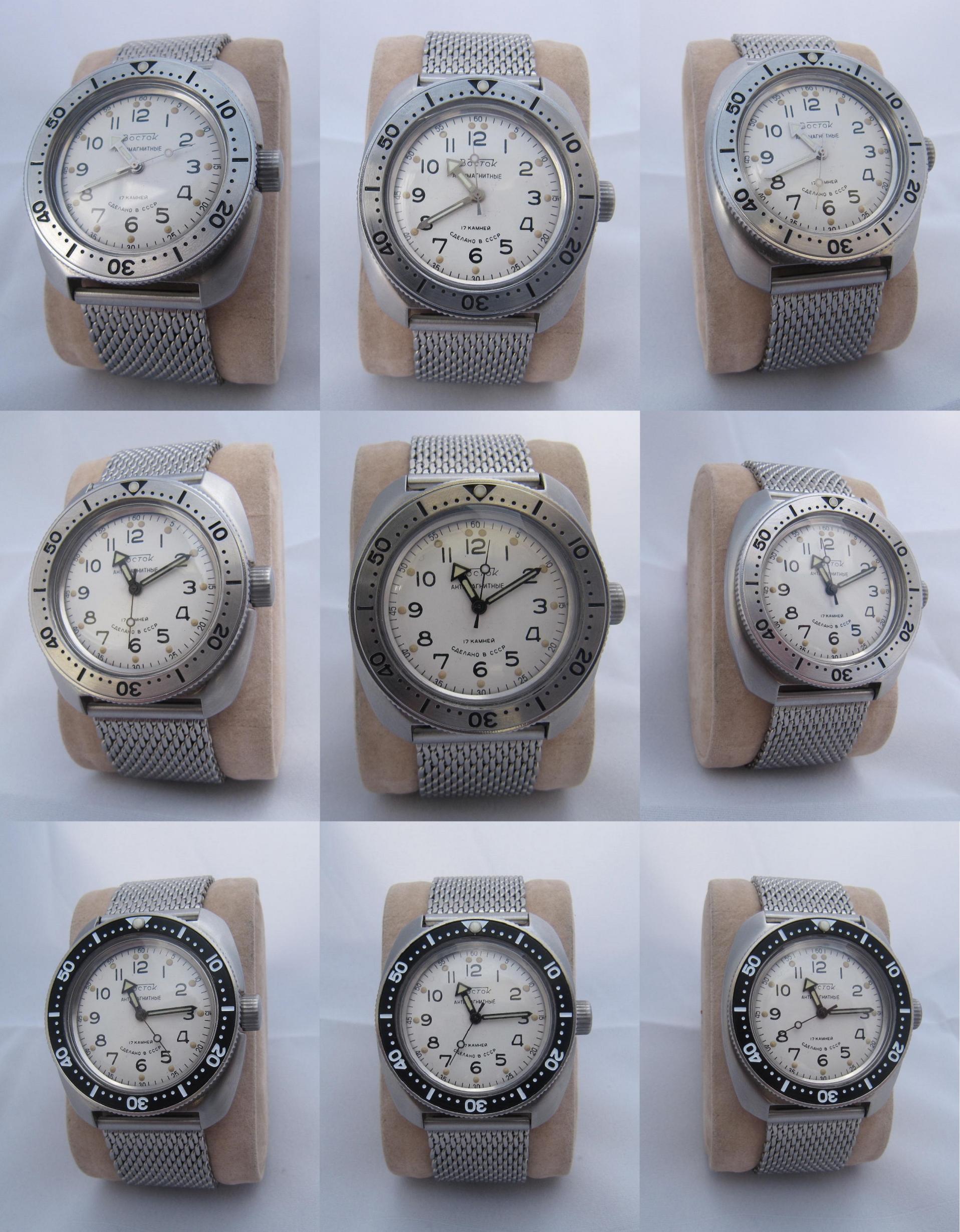

Brisem nepotrebne podatke sa racunara, pa sam naletio na ovu sliku od ranije. Kada sam ispitivao koja kombinacija ce najbolje leci belku.
Prilog 110722
pobedile su crne kazaljke i crna korona.

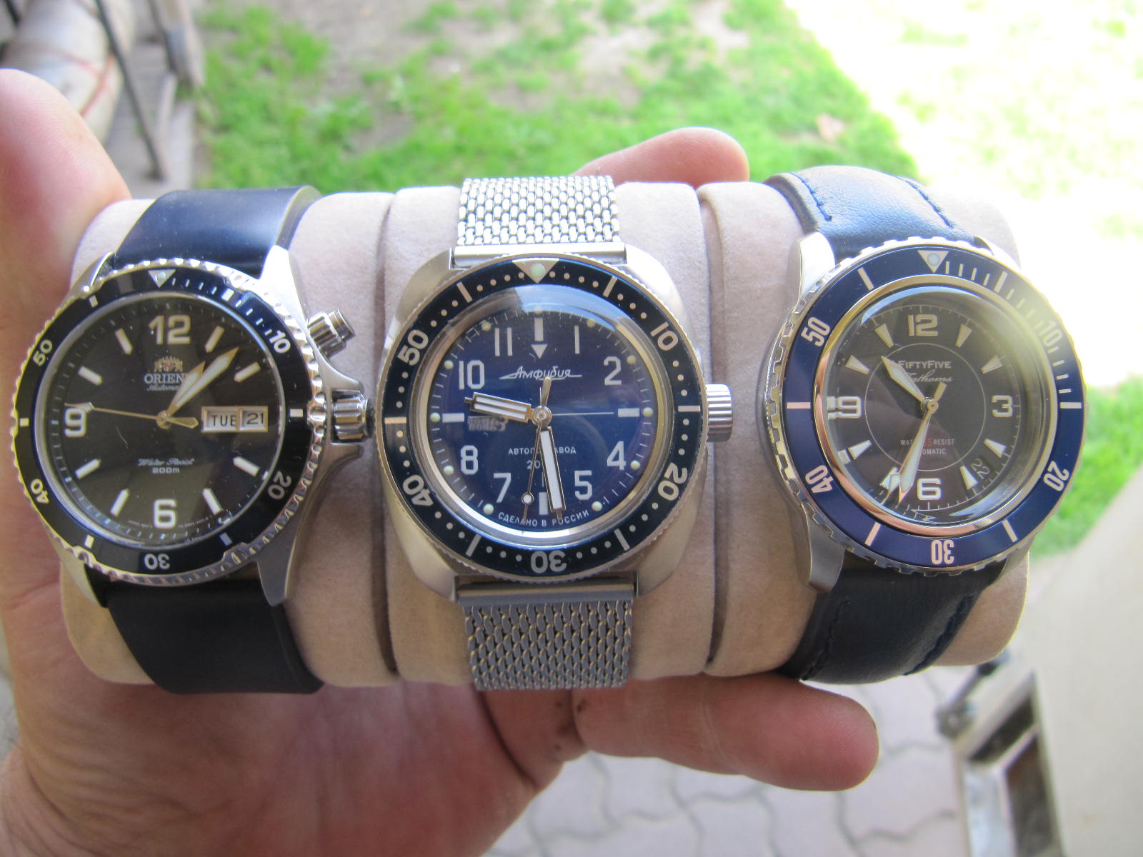

I evo jos jedna koja donekle ima veze sa temom, kada sam uslikao tri plavka
Prilog 110723
