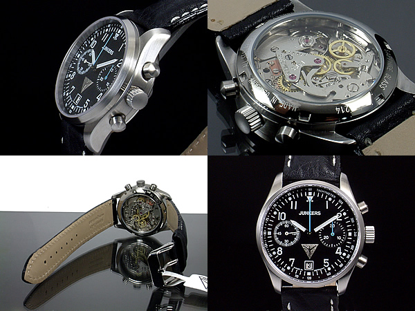

Postoje i mnogi ruski brendovi koje koriste ove mehanizme, a nastale su u novije vreme, kao npr. Maktime ili Legenda. S druge strane, nije ništa čudno da se ruski mehanizam spakuje i u satove drugog brenda, kao npr. Junkers, koji je nemački brend: Prilog 19252
U opisu ispod ove slike piše da je u pitanju Poljotov mehanizam (=3133) koji je proizveden u Rusiji, što bi trebalo da se odnosi upravo na 1MČZ.
