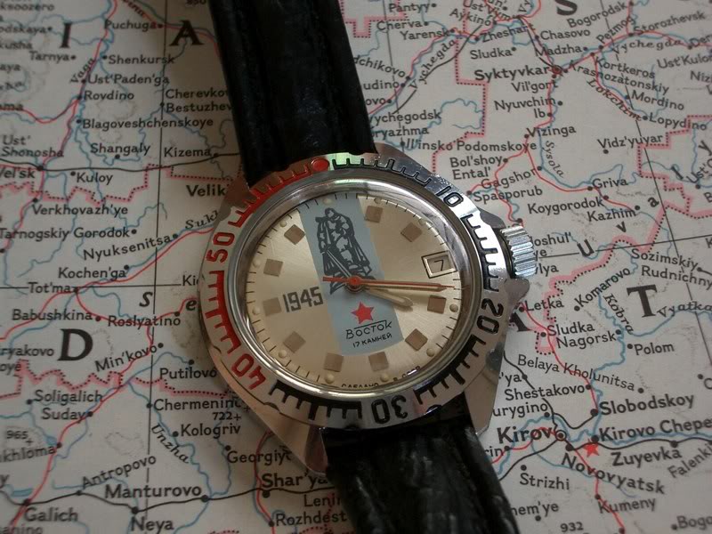

Povodom linka koji je postavio Neša, a gde je prikazan i ovaj sat.
Prilog 22538
Ovo nije Komandirski, već jubilarni sat koji su Rusi pravili povodom pobede nad fašizmom. Prsten je drugačiji

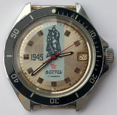

Prilog 22540
Ovakav ja imam, i ovo bi trebalo da je original, bar koliko sam video po forumima.

Majstore kako si to zakljucio?

Majstore, a o kom satu govoriš - o prvom ili drugom, tj. onom koji ima crni prsten?

Vostok WW2 commemoratives
A i nailazio sam na internetu na slike gde je taj sat sa crnim prstenom. Metalni prstem imaju komandirski, generalski i amfibije. Mada i ovde vidim da neki imaju, ali sve u svemu, onaj u originalu ima crni prsten. Kupio sam ga takvog od čoveka, lik nije klasičan preprodavac sa interneta na kakve se može naići na aukcijskim sajtovima, tj da prodaje tzv ukrštane satove, kako ih ja zovem.
Govorim o onom satu sa crnim prstenom.
Re: Kako prepoznati frankenštajne - komandirski i amfibija
A, pa onda je sve OK. Imali su takve satove u nešto manjim serijama, uključujući i taj sa crnim prstenom, a jedan sličan sam i sâm hteo da kupim kada sam ga video u nekim oglasima, ali sam zakasnio. Kod onog sa oznakom 1945. godine koji je izrađen u čast pobede nad fašizmom i ima prsten je sve u redu, a onaj sa mog linka ima obično kućište i drugačije kazaljke od tvog. Dakle, tvoj sat je sasvim u redu, a moram priznati da mi se veoma sviđa.
Znaci prvi sat je orginal komandirski
