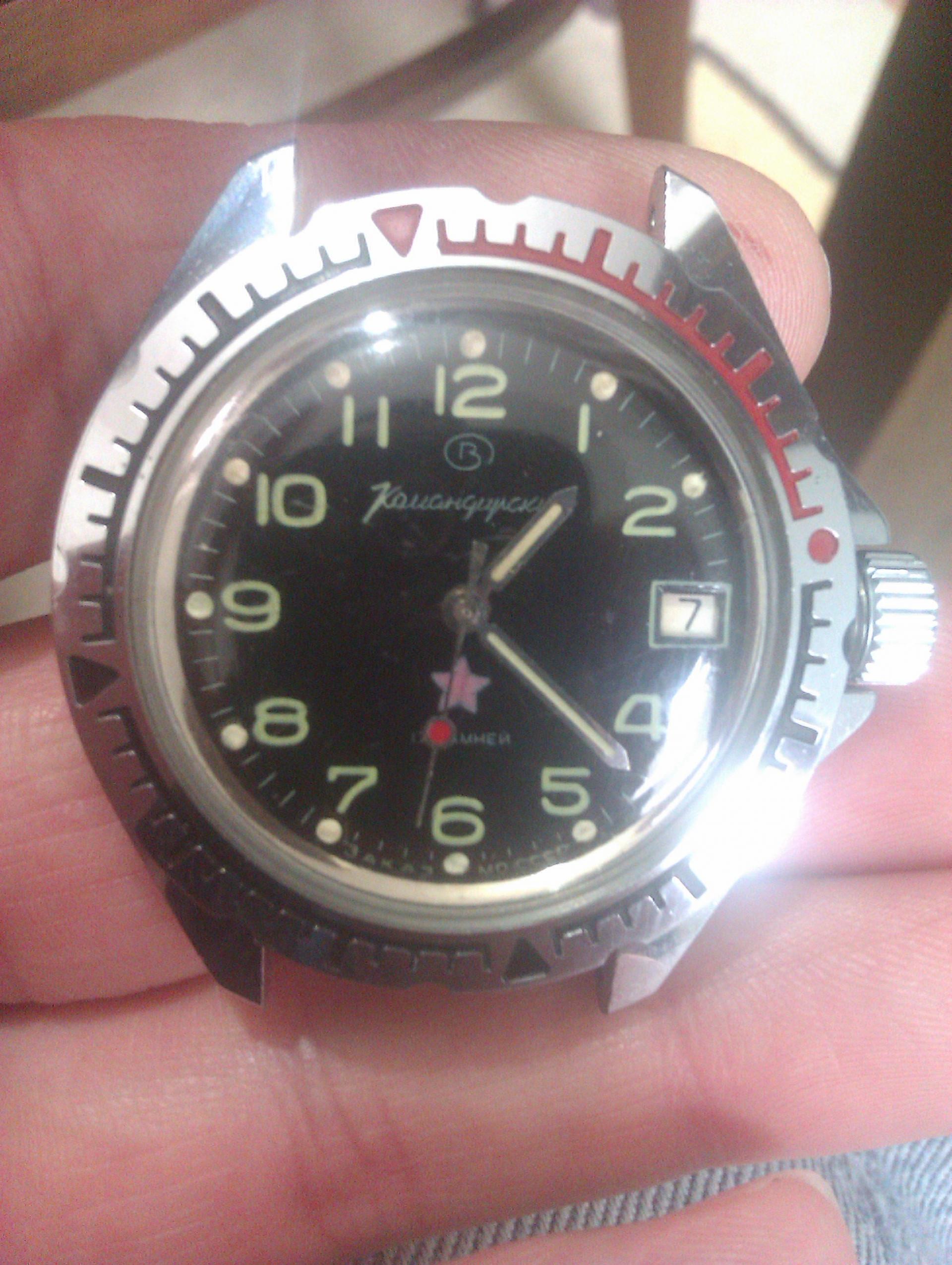

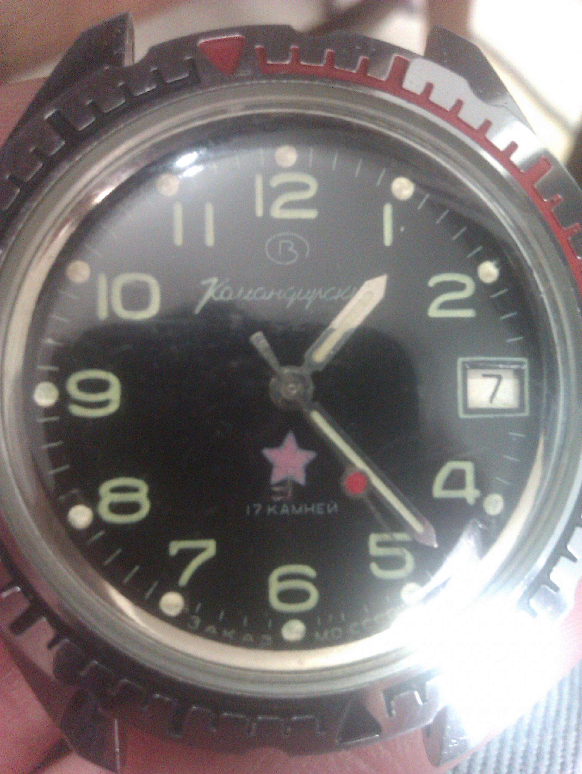

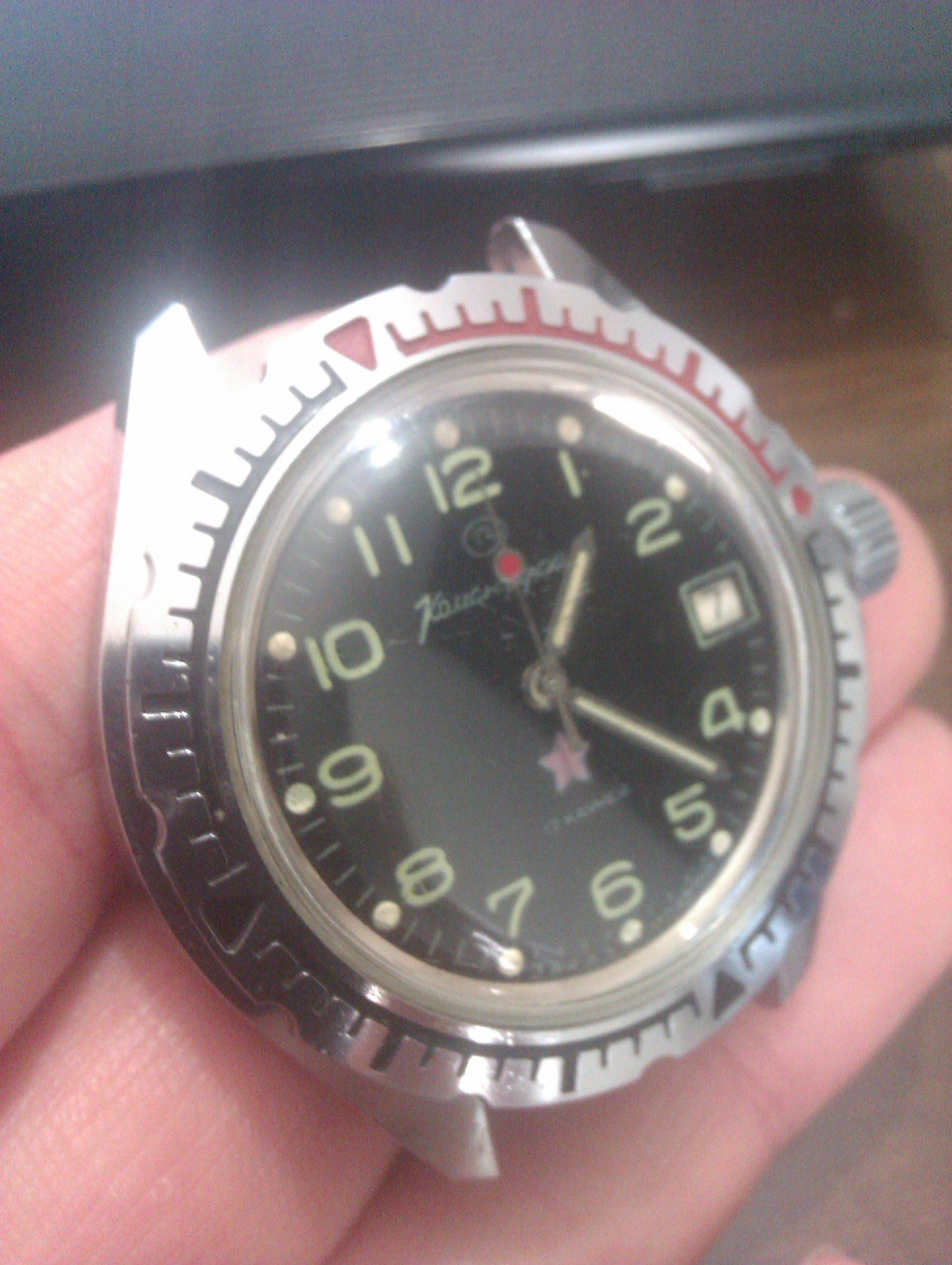

Koliko sam shvatio na osnovu oba linka, tj. i svog i Majstorovog, onaj sa prstenom jeste. Onaj koji ima obično kućište je prema prvom linku (onaj koji sam postavio u prvom postu) bi trebalo da bude frankenštajn, tj. napravljen od sata kakav ima Majstor ili da ima neki neoriginalan element, kao npr. kućište, kazaljke i sl.

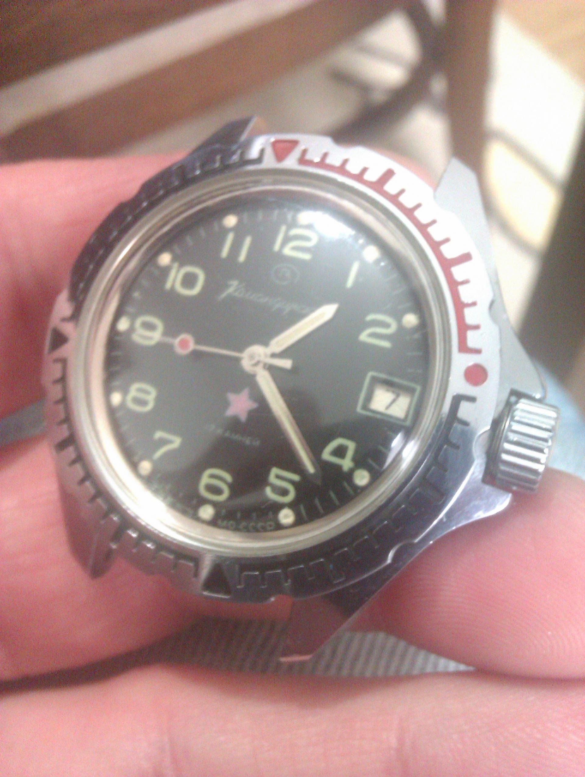

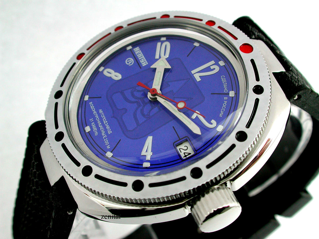

Imam pitanje u vezi par Vostokovih satova, taman ova tema odgovara, da ne postavljam novu...
Da li je sat na prve dve slike Vostok Komandirskie, a na druge dve Vostok Amphibia, Neptun model?

Treba da su to ti satovi, ali par stvari sa ove liste ne odgovara, pa me zanima.. :)

Pozdrav Luigi, dobro došao.
Na prvim fotografijama po meni i jeste i nije Komandirski. Nije u toliko zato što na brojčaniku ne piše Komandirski a moralo bi pisati. Jeste u toliko što je sa tehničke strane to Komandirski. To znači, mesingano kućište koje je najčešće hromirano a u slučaju modela sa tvoje fotografije u pitanju je titanijum nitrid nanos, mehanizam 2416, automatik ( u sovjetsko vreme češći je bio mehanizam 2414 ručni navijač ) , slabije vodootpornosti u odnosu na Amfibije, tipične Komandirski kazaljke itd. Ako hoćeš da kupiš baš pravi Komandirski moj ti je savet da kupiš sovjetski model jer je kvalitetnija završna obrada i naravno sa natpisom Komandirski.
Što se drugog sata tiče to je Neptun Amfibija, centralna ušica kaiša, 2416 automatik.

Re: Kako prepoznati frankenštajne - komandirski i amfibija
pozzz.....
na druge dve slike je definitivno neptun,što se tiče prve dve vidjao sam takva kućišta sa komandirski ciferima,sad ih prave u dosta različitim oblicima od izvornih....inače ti savetujem da uzmeš starije modele,dobro očuvane,mnogo su boljeg kvaliteta kućišta i naravno izvornog izgleda...
trenutno po meni ima i previše varijacija komandirski satova koje ubijaju izvorni izgled....kao da se deca igraju sa dizajnom i mislim da time ubijaju reputaciju najpoznatijeg vostok modela... KOMANDIRSKI....

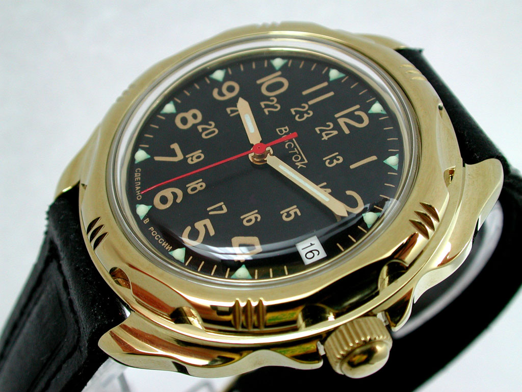

skydrummer- Hvala na dobrodoslici i na tako opsirnom odgovoru :D
lemi- Prelep je Komandirskie, da li je tvoj? :)
Inace ko proizvodi taj Neptun? Jel Vostok ili je to poseban ruski proizvodjac? I valja li cemu? Naisao sam na obe informacije...
naravno da je moj,ja nestavljam slike sa neta i tudjih satova....
što se tiče neptuna,to je vostok automatic 2416..... inače da te nebuni neptun je model,kao i amphibia,iz porodice vostok satova...
neptun karakteriše oblik kućišta inače je potpuno isti sa performansama,kalibrom i kvalitetom sa modelom amphibia...
