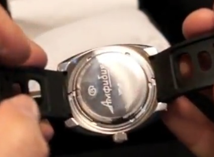

Da li ovaj sistem zaptivanja koji je jedan od zastitnih znakova amfibije koristi i kod novijih modela ili samo kod amphibia classic serije? Ako se odustalo od tog originalnog resenja pitanje je zasto?
Ne koriste svi, amfibija 1967 koristi. To sto ga ne koriste, ne znaci da je lose resenje, sta vise to je vrlo jednostavno resenje, koje se odlicno pokazalo.
Što se tiče ušrafljivanja poklopaca na Amfibijama reći ću sledeće. Amfibije koje se danas proizvode a koje su inspirisane sovjetskim modelima ovih satova ( na poklopcima im piše Амфибия ) nemaju ušrafljujući poklopac kućišta nego im se prsten oko poklopca okreće tj ušrafljuje. To važi i za sovjetske Komandirski modele kao i za Komandirski satove koji se danas proizvode a inspirisani su sovjetskim modelima.

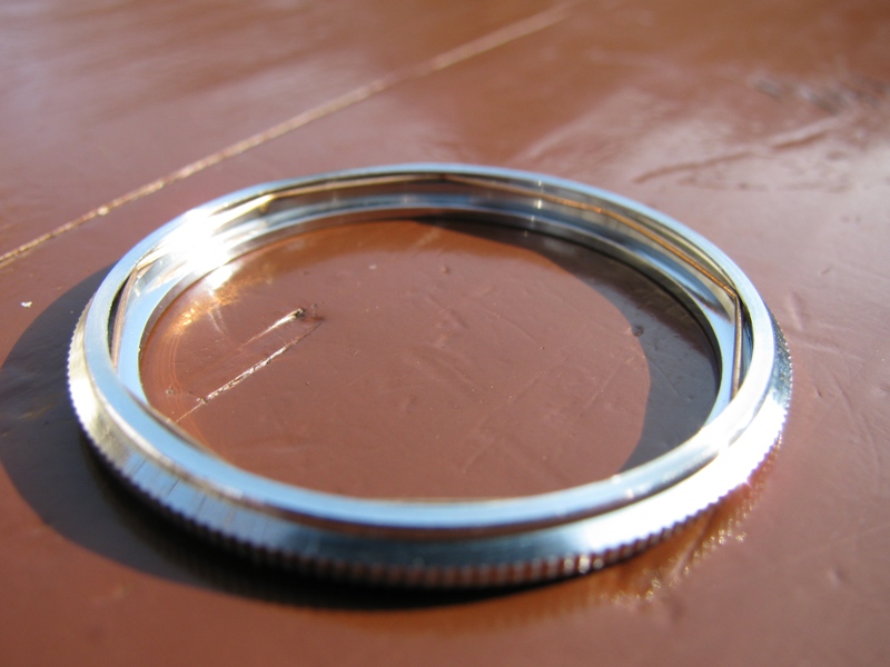

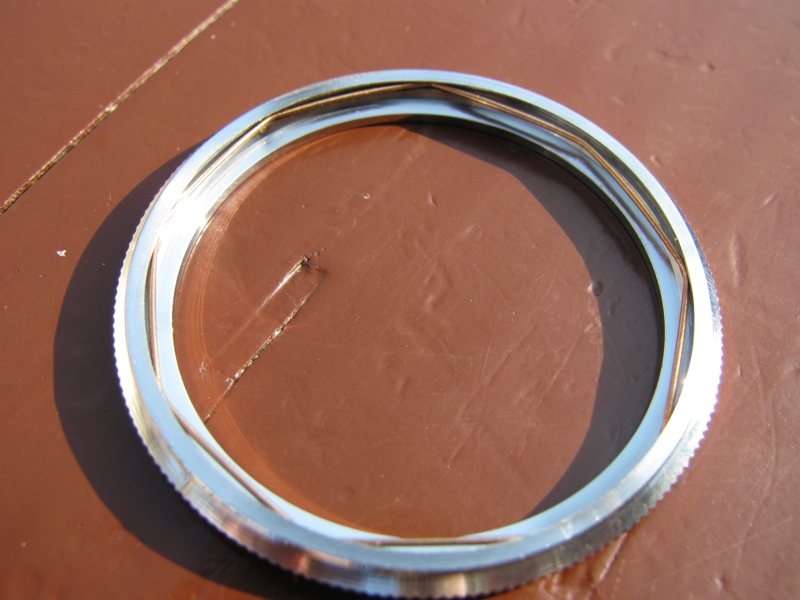

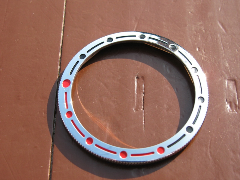

Fotografije prstena kojim se postiže dihtovanje:
Prilog 43243

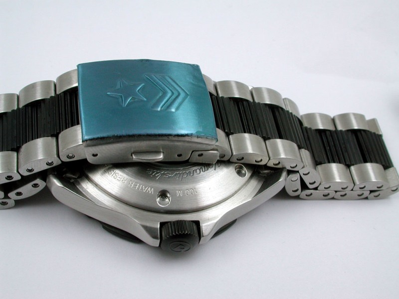

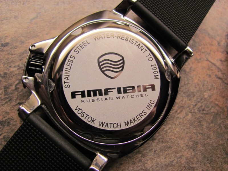

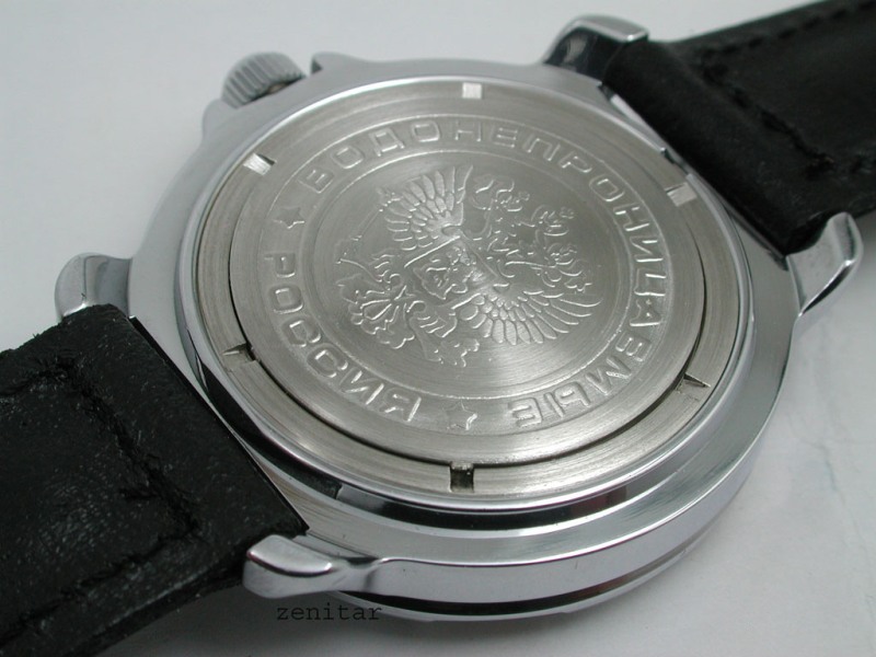

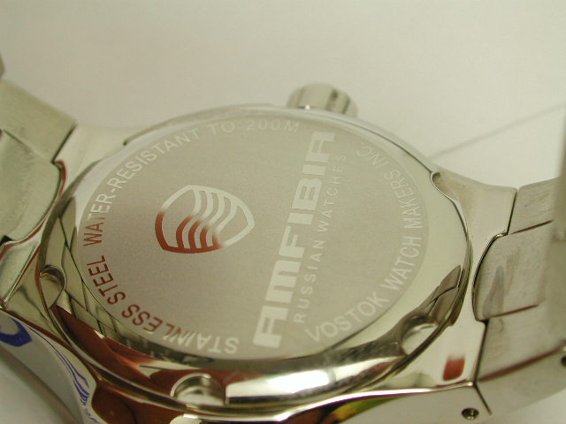

Fotografije poklopaca kućišta Amfibije i Komandirskog, modeli inspirisani starim ( sovjetskim) satovima:
Prilog 43244 Prilog 43245

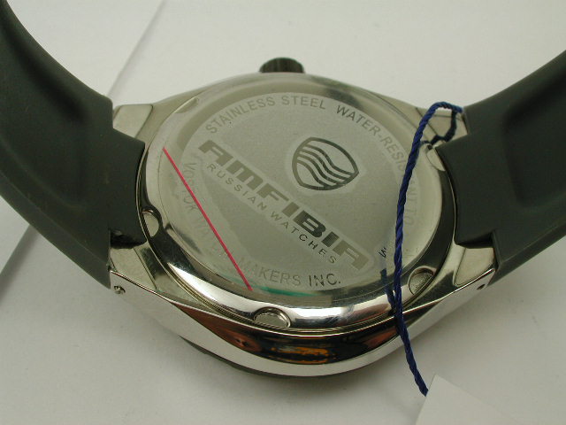

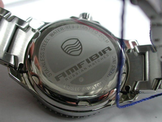

Na sledećim fotografijama mogu se videti poklopci kućišta novih Amfibia i Komandirskih koji su postsovjetki modeli. Imaju kvalitetnije narukvice i kaiševe, mineralna stakla, bolje osvetljenje ( koje realno govoreći ne može da se meri sa npr Seiko osvetljenjem ), kvalitetniju zaavršnu obradu , natpise na Engleskom ( jasno ukazujući kojem tržištu su namenjeni ) i imaju ušrafljujući poklopac.

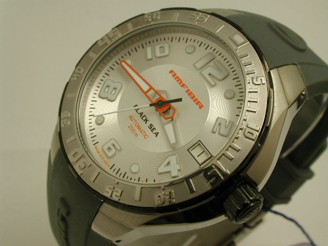

Amfibia Black Sea:
Prilog 43246 Prilog 43247

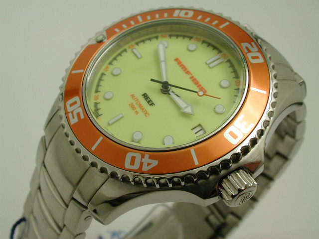

Amfibia Reef:
Prilog 43248 Prilog 43249

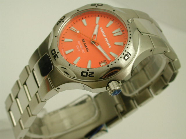

Amfibia Seaman:
Prilog 43250 Prilog 43251

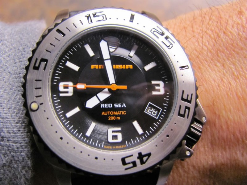

Amfibia Red Sea:
Prilog 43252 Prilog 43253

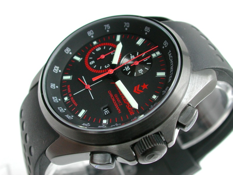

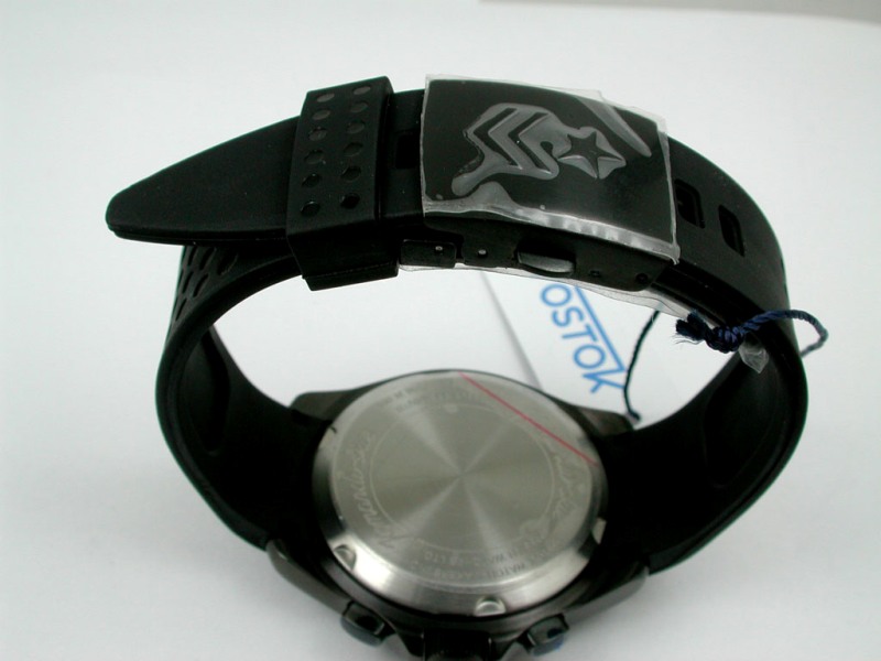

Komandirskie K34 ( mehanički i kvarcni ):
Prilog 43254 Prilog 43255 Prilog 43256 Prilog 43257

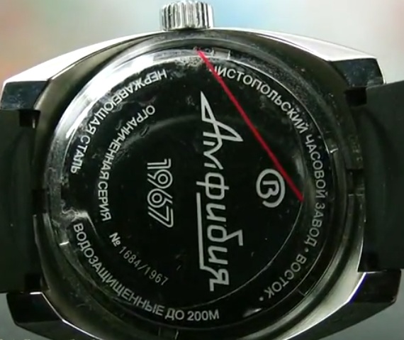

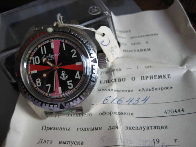

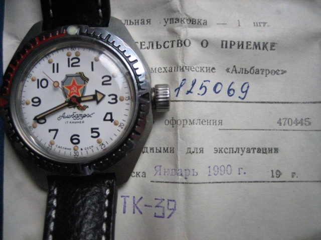

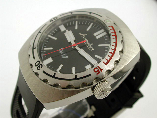

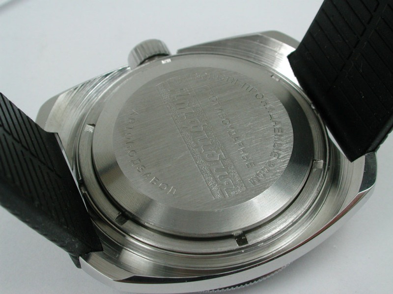

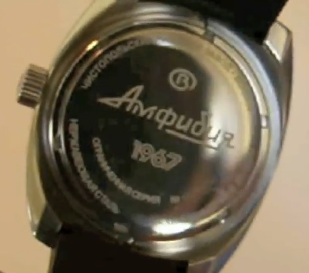

Kada je u pitanju Amfibia 1967 ona je u neku ruku stari-novi model. Stari model jer je inspirisan jednom od prvih Amfibija (tip 1190 i 630 ) i praktično je u pitanju jubilarno izdanje . Nov model je zato što ima mineralno staklo, narukvicu i kaiš daleko boljeg kvaliteta a čini mi se i bolje osvetljenje. Kod ovih Amfibija poklopac takođe nije ušrafljujući nego prsten tako da je i tu ispoštovana tradicija.
Neke fotografije su malo lošijeg kvaliteta:
Prilog 43258 Prilog 43259 Prilog 43260
Prilog 43261 Prilog 43262 Prilog 43263

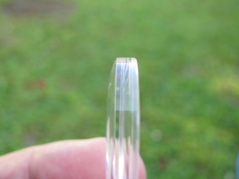

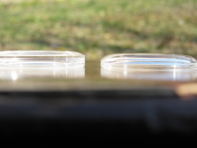

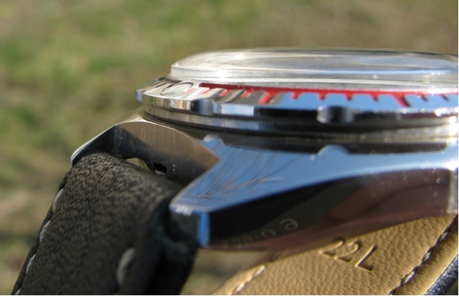

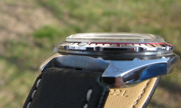

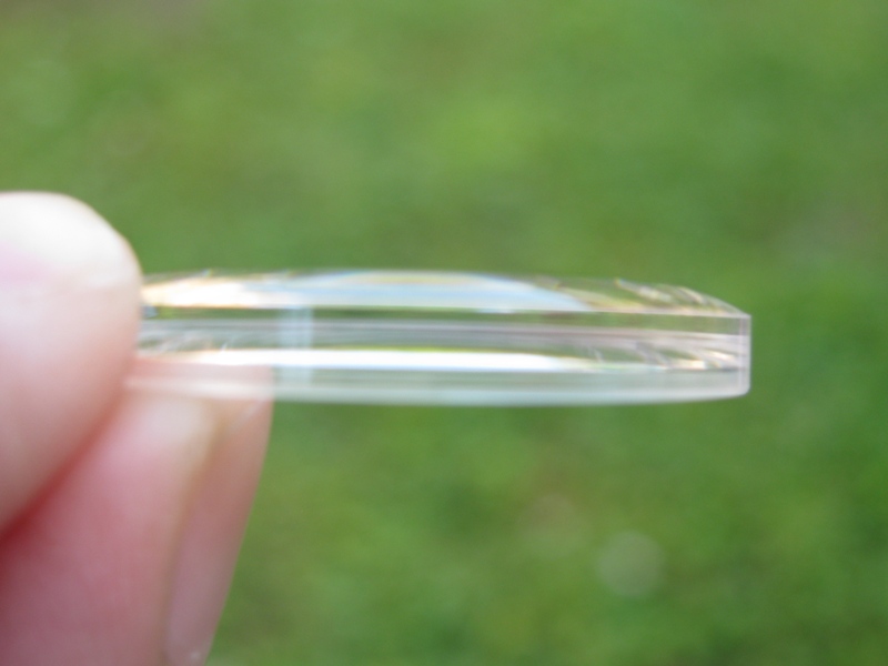

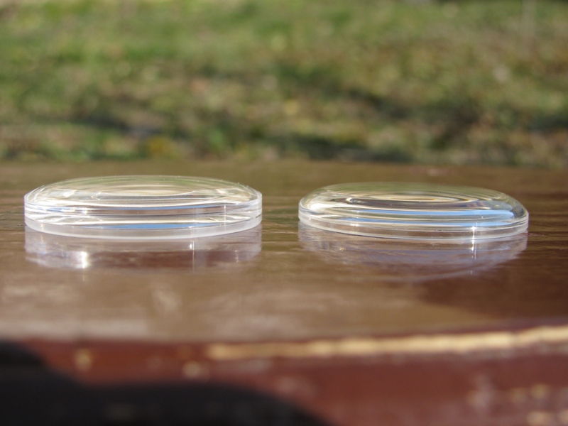

Na sledećim fotografijama vide se i razlike između stakla Amfibije i stakla Komandirskog. Razlika je u debljini stakla. Kod Amfibija ona iznosi 3 mm dok je kod Komandirskih debljina stakla 2 mm. Razlog za to je što se pod povećanim pritiskom staklo Amfibije savija za 0,5 mm . Kada kupujete polovnu Amfibiju može vam se desiti da je stako neorginalno tj stavljeno je staklo sa Komandirskog. Možda su dihtunzi u odličnom stanju, možda je navoj krunice i navoj tube na koju se navrće krunica takođe odličan ali ako je staklo neorginalno od neke ozbiljnije vodootpornosti nema ništa. Kako prepoznati neorginalno staklo? Staklo Amfibije kada se pogleda iz profila je izdignutijih stranica dok je staklo Komandirskog znatno zaobljenije . Za lakše razumevanje pogledati slike.
Prilog 43267 Prilog 43268 Prilog 43269 Prilog 43270
Sledi nekoliko fotografija Amfibija sa orginalnim staklom i neorginalnim ( Komandirski ) staklom:
Prilog 43264 Prilog 43266 Prilog 43265

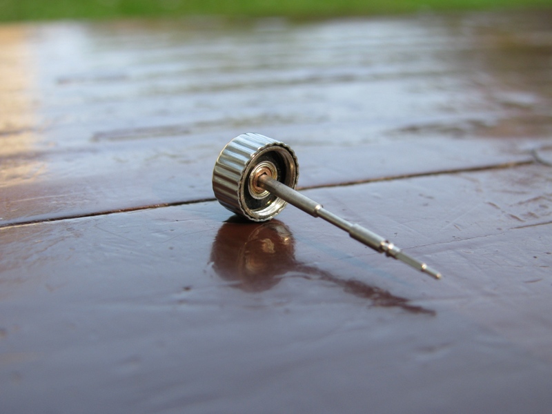

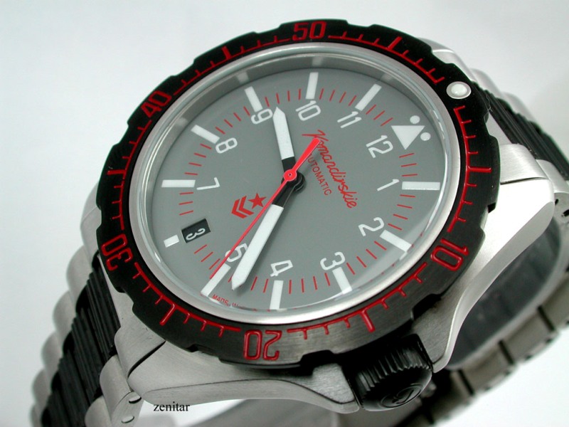

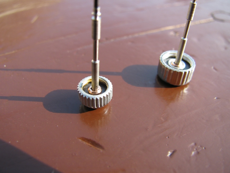

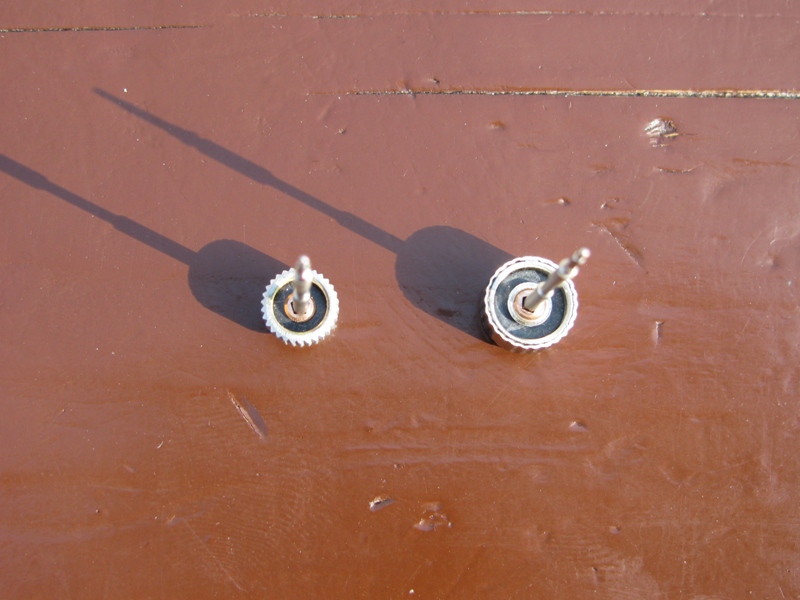

Ovde se može videti prsten Amfibije kao i krunice Amfibije i Komandirskog:
Prilog 43272 Prilog 43273 Prilog 43274
Prilog 43275 Prilog 43276 Prilog 43271
Još jedan savet svima koji kupuju nove Amfibije i Komandirske. Ukoliko kupujete modele inspirisane sovjetskim modelima kupite rezervni rotirajući prsten i krunicu. Cena je niska a korist može biti velika. Ti delovi nisu napravljeni od čelika i hromirani su. Pre ili kasnije hrom će se početi guliti i pojaviće se žuta boja ( mesing ) . Ukoliko će vam to smetati obezbedite se rezervnim delovima. Cena tih satova je toliko niska da sa tim ne treba kalkulisati. Takođe kupite rezervne dihtunge. Cena dihtunga je smešna a korist višestruka. Iz mog iskustva mogu reći da ako ne svi onda velika većina časovničara nema orginalne dihtunge. U zavisnosti od uslova eksploatacije sata dihtunzi brže ili sporije postaju krti i pucaju a posledice po sat su velike. Često će vam časovničari, na vaše pitanje da li imaju orginalne dihtunge, reći: “Stavićemo nešto.”. To nešto nije dovoljno. Kod dihtunga bitan je prečnik, debljina, kvalitet gume itd. Dakle kupite orginalni dihtung i rešite problem u startu.

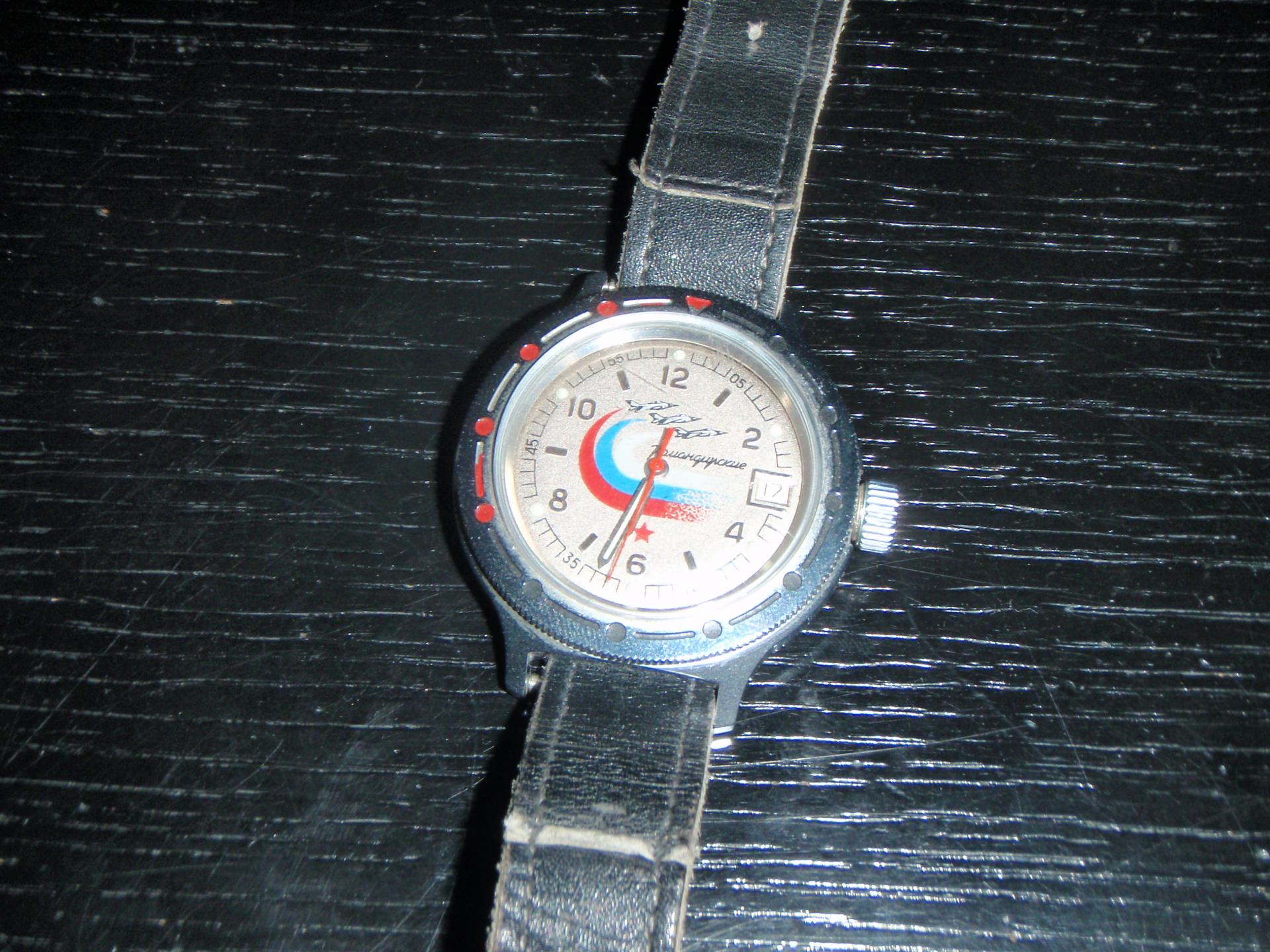

Da se nadovezem na ovu pricu o vodootpornosti.Pre par nedelja sam nosio Komandirca na servis isto pitao majtora za vodootpornost kaze "nisu ovi satovi napravljeni za vodu-zna se koji su satovi za vodu" eto istim tim recima.Kad sam ga pitao da li da uzmem Amfibiju on je rekao isto NE.Iz ovoga sto si ti napisao gore stice se zakljucak da majstori bas i ne veruju Rusima:)
Ova tabela sto si stavio gore pokazuje na koji pritisak su satovi testirani i koji pritisak su preziveli,ali izgleda da se tu javlja neki drugi problem .Kao sto sam spomenuo imam Komandirca koji radi besprekorno, to sto sam mu ja polomio gl.oprugu je
druga stvar,ali postavlja se pitanje zasto je na kazaljkama pocela da se pojavljuje rdja,kao i na vecini polovnih satova koje sam video da se prodaju na vocnim sajtovima.
Izgleda da su ti satovi ipak slabije zadihtovani i da postoji prodor manje kolicine vlage koja je dovoljna da se pojavi oksidacija.
Voleo bih da se vise strucnih ljudi ukljuci u diskusiju,i da kazu svoje misljene.
pa moguce je ako su ,kao sto si rekao, polovni satovi vec otvarani a nije menjan dihtung i nije se bas poradilo na dihtovanju sata uzrok pojavljivanja korozije na istom....
Uzrok pojave korozije na satovima je svakako vlaga koja je prodrla u sat.
E,sad,pitanje je kako je do toga došlo?
Ako neko Komandirca i 1988.god. nije nikada servisirao,nije mu nikada menjao dihtunge...šta može drugo da očekuje?

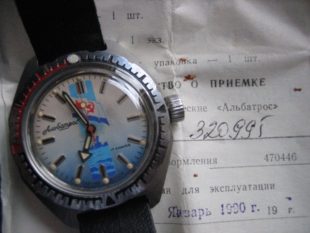

Nekoliko Amfibija sa papirima , tip kućišta 47x:
Prilog 50688Prilog 50689Prilog 50690
Prilog 66447

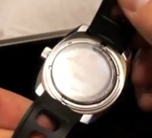

Jel ovo Vostok Komandirski tip 92x?Kada navijem sat krene da radi plafon pola minuta i onda zakuca,jel zna neko u cemu je mozda problem i kome bih mogao da se obratim za popravku?
Pozdrav
to je kuciste tog tipa,a sto se tice problema-moguce da ti je problem sa oprugom za navijanje ili je prosto zreo za jedno ciscenje.... sve to resavas kod casovnicara.....
Hvala na odgovoru,bas sam sada probao,navijem ga,pustim da radi koliko moze i kada stane protresem ga i on nastavi,medjutim opet nakon izvesnog vremena stane,ponecu kod casovnicara pa cu videti sta je problem.
Ciscenje najverovatnije.
To ne bi trebalo da predstavlja problem za bilo kog casovnicara.
I ja mislim da je to jer ipak sat nije otvaran i servisiran od kada sam ga dobio,a to je bilo bas davno:D.
pa sigurno je jedno rutinsko ciscenje u pitnju...
