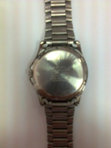

daj bansek slike, ima tih casio satova od 3000dinara originalnih, jeste ta cena, e sad ko zna da li je tvoj original, ja mislim da je casio ozbiljna firma koja radi jeftine satove
2 Priloženi(h) fajl(ova)
Re: Popravka starog Orient sata - nemoguca misija !?
Slike su lose. Kad uslikam bolje postavicu ih. Evo u inat vec 2 meseca nije otpao niti jedan marker....
Prilog 93949Prilog 93950
